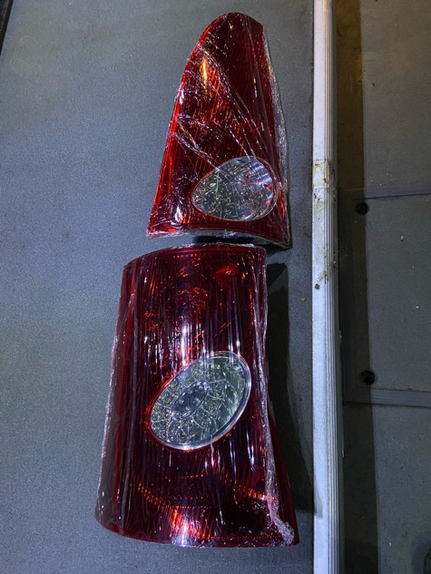

Jotta päivä ei olisi mennyt aivan plörinäksi, sain sentään vaihdettua mittaristoon kaikki lamput, ja löysin mittaristosta toiminnot öljynpaineen ja jännitteen näytöille.
Ja posti toi uudet LED- takavalot haljenneiden vanhojen tilalle. Onhan nää hienot. Huomenna menee kiinni, oli latausta tai ei!

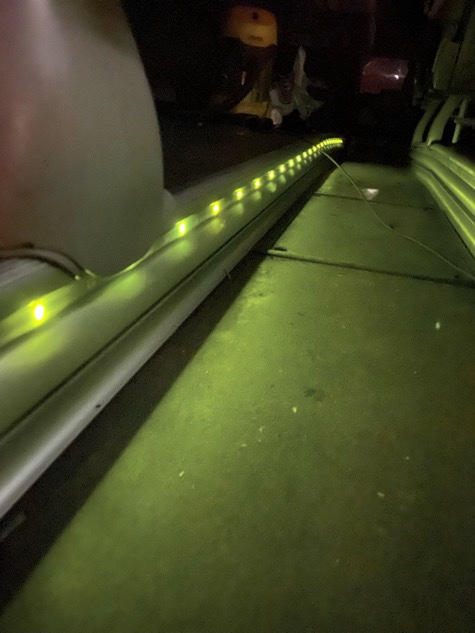

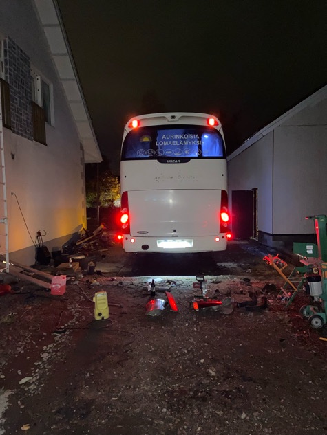

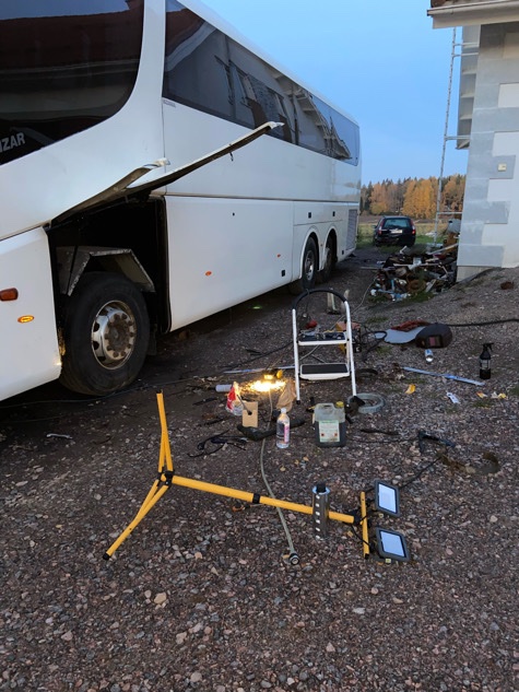

Nyt on takavalot askarreltu paikalleen johdotusten kera. Ei ollut aivan Plug&Play miten on henkilöautoissa tottunut. Jouduin leikkaamaan bussista palasia pois että lamppu istui paikalleen, tosin lampun takaa joten ei näy. Johdotukset olivat tietysti erilaiset ja melkoinen sekamelska. No. Siellä ne nyt ovat, ja olen tyytyväinen vaikka vähän jostain irvistääkin. Oli ne alkuperäisetkin näköjään asennettu kulmahiomakoneen avulla.
Noin 10 tuntia siinä meni, josta ainakin 3 tuntia työkalujen etsimistä suureen ääneen. Nyt saa taas 2kpl katsastushilmautuksia kuitata: Rikkinäinen lampun lasi, ja turmeltunut rekisterikilpi. Nekin tuli uudet.
Seuraavaksi telin kimppuun oikealta puolelta.

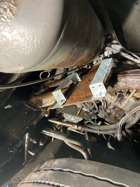

Tämän päivän työn tulos: Hajoitin uuden akkulaturin. Näyttää vaan erroria ja polttaa sulaketta. Antaa läpi 32V ilman kuormaa koko ajan. Bilteman tekele. Kai näissäkin takuu on jos vaan löysän kuitin…
No, bussiin tuli uudet remmit, paitsi moniurahihna joka myytiin liian lyhyt. Kompressorin kiilahihnat hiljenivät kun be vaihtoi. Etralta löytyi tilaamalla. Moottori käy nyt varsin nätillä äänellä.

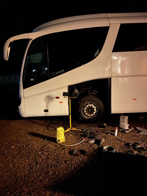

Purin vasemman etupyörän huoltoluukun auki. Nyt se lähti 20 minuutissa kun olen yhden jo harjoitellut. Kaikki saranat ym. aivan vaihtokunnossa, mutta nythän mulla niitä on hankittuna kaikkiin uudet! Luukun takaa löytyi paineilmasäiliö joka lepäsi omalla painollaan sisälokarin päällä. Kiinnitykset hapertuneet ja kadonneet. Rakensin astetta vahvemmasta patenttivanteesta kiinnitykset ja sitten Puuilosta Würthin pannat ympärille. Kyllä pysyy. Tästä kulmasta ei myöskään kuulu sihinää, joten oletus on että kaikki on kunnossa. Huomenna uudet saranat paikalleen, Aimo kerros alustamassa-jäykkä öljy-tärpätti -seosta ruiskulla joka paikkaan, ja paketointi. Taas saa yhden katsastusvian kuitata.
Toisin kuin ahteri, täällä edessä näytti pesun jälkeen jopa yllättävän siistiltä. Koko hommahan lähti siitä, kun yritin etsiä etuakselin ohjauksen hydrauliöljyn täyttöpaikkaa. Ei vielä löytynyt. Kyllä se varmaan eri säiliö on kuin taka-akselille, mutta missä?
Löysin myös uudet käytävävalot. Valaistukseen on tässä kyllä panostettu.

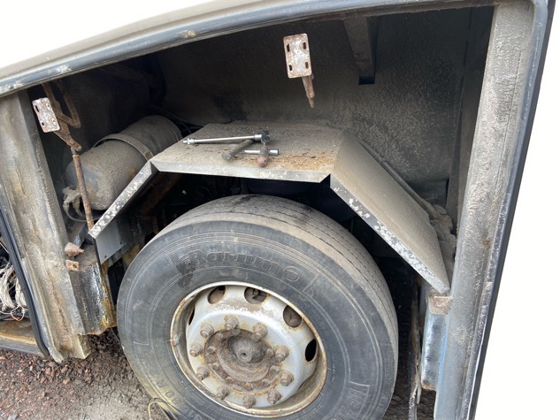

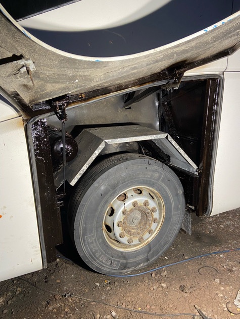

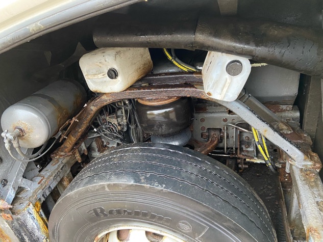

Vasemman etupyörän ympäristö tuli valmiiksi. Korroosiota ei juurikaan runkopalkeissa, mutta luukun alumiiniset välikappaleet olivat muuttuneet kipsilevyksi. Joku sähköparihan siellä on korroosiota aiheuttamassa. Ei mitään mitä ei olisi voinut kuitenkaan korjata. Tein teräksestä uudet ”välipalat”. Luukussa uudet saranat ja kaasujousi. Katastusmiehen ei ainakaan tuon luukun takaa pitäisi löytää huomautettavaa.
Huomenna oikean puolen etupyörän luukku käsittelyyn. Löytyisiköhän sieltä se etuakselin ohjauksen hydrauliöljysäiliö…

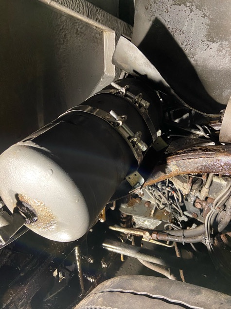

Eli siis taka-akselin ja etuakselin ohjaukselle sama säiliö? Jostakin syystä etuakselin piirin ”rattivalo” vilkkuu eli ”flow monitor” hälyttää sille. Takapiiri toimii normaalisti. Pientä ilmajollotusta kuuluu myös etuakselilta.
Kerroin järj toim pääpiireitäin jo aiemmin, öljysäiliö aina mahd lähellä pumppua, autossa voi olla sähköinen teliohjausPussikuski kirjoitti: ↑03 Loka 2021 09:25 Eli siis taka-akselin ja etuakselin ohjaukselle sama säiliö? Jostakin syystä etuakselin piirin ”rattivalo” vilkkuu eli ”flow monitor” hälyttää sille. Takapiiri toimii normaalisti. Pientä ilmajollotusta kuuluu myös etuakselilta.
/ hydr työ tai vanha zt hydr ohjattu jossa ei muuta sähkökuin paineanturi.

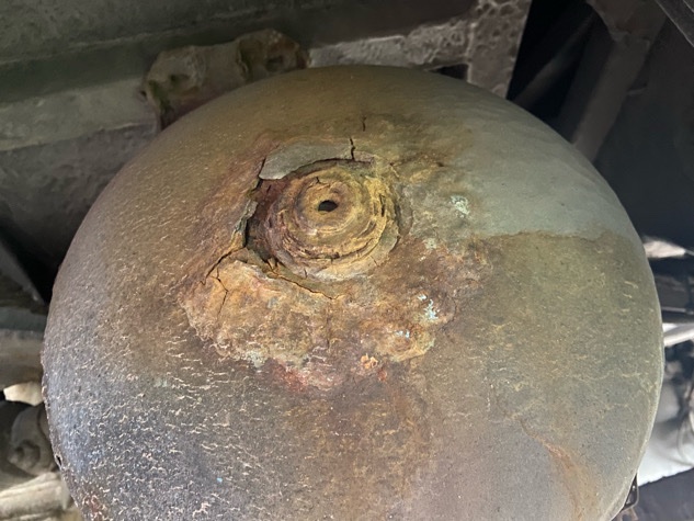

Välilä paineilmajärjestelmän sihinöiden kimppuun. Tässä tällä erää pahin. Näitä paineilmasäiliöitä saa varmaan romikseltakin… mitähän uusi mahtaisi maksaa….
Toinen paikka mikä sihisee on tuossa, tuo avonainen reikä oikeassa yläkulmassa. Pitäisikö siinä olla tulppa? Alemmassa on.Ovatko nämä releventtiileitä? Tuohon jakotukkiin tulee okei putki suoraan paineilmakompuralta.

Takaohjaus on suljettu piiri. Sille ei ole omaa säilöntä. Jos sieltä paineet karkaa (letkurikko tai sylinterivuoto) niin joudut paineistamaan sen sellaisella korjaamolla jolla on siihen tarvittavat kamppeet.Pussikuski kirjoitti: ↑03 Loka 2021 09:25 Eli siis taka-akselin ja etuakselin ohjaukselle sama säiliö? Jostakin syystä etuakselin piirin ”rattivalo” vilkkuu eli ”flow monitor” hälyttää sille. Takapiiri toimii normaalisti. Pientä ilmajollotusta kuuluu myös etuakselilta.
- Viestit: 3099
Säiliöitä saa Paimelasta markalla tai rekanosakaupasta kahellasajalla. Niitä on myös esim rosterisia.

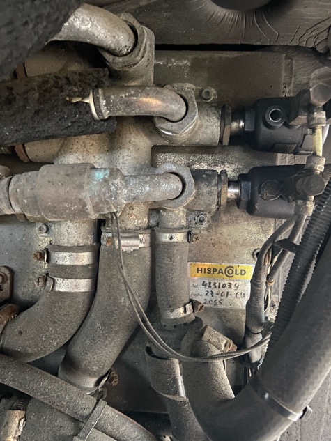

Hähää, taas yksi katsastusvika korjattu, nimittäin peruutusvalot. Ajattelin että vika olisi kytkennässä, ja aihiota ostaessa peruutusvalon anturi olikin irtikytketty. Joku oli anturinkin vaihtanut, mutta ei ollut auttanut.
Peruutusvalokytkin vaihdelaatikon päällä on irrottava, eli lepoasennossa jousivoima painaa koskettimet kiinni. Normaalisti se siis on jännityksessä, ja pakilla pääsee lepotilaan ja valot syttyy. Tämä taas oli lepotilassa koko ajan, joten vika olikin mekaaninen. Sohin magneetilla anturin takaa, ja sieltä tarttuikin kyytiin 17mm pitkä ”välinatsa”. Anturi ei siis ole suoraan kiinni vaihteiston vivussa, vaan välissä on ”natsa”. Laitoin tilalle M8 pultista tekemäni 21mm pitkän natsan, ja nyt pakkivalot toimii oikein. Natsa oli kulunut lyhyeksi. Kyllä näitä diagnooseja saa hetken miettiä… lopulta oli hyvin yksinkertainen vika. Eipä vaan oltu saatu pajallakaan korjattua.
Hyvä mieli tästäkin lyhyestä päivästä. Nyt ei ehdi enää niin paljoa rassata kun alkoi uusi duuni. Tässä olikin kuukausi lomaa takana. Täytyy vaan olla tehokas.
