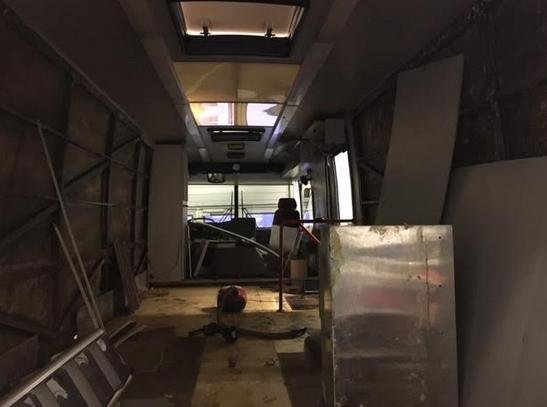

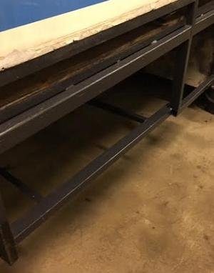

Nyt sisusta purettu melkein kokonaan. Takaosan purin sisältä ulospäin ja etuosan ulkoa sisään. Kosteutta löytyi tietty villoista alaosasta, mutta ei lahovikaa kehikoista. Kaikki villat ja muovit poistettu samoin lattiamatto. Ikkunoiden paikkojen suunnittelua......
Poistin sen orkkis takaikkunan, koko n. 700 x 1700 lämpölasi, tiiviste ehyt (seinäpaksuus n. 35-40mm) Joutaa pois jos jouku tartteis: paras tarjous/ hakea noutopalkalla, tai vaihdetaan johonkin käypään. Alakehikoita jo hitsattu. Kunhan ikkuna-aukot löytynyt paikolleen laitan uretaanilevyt seiniin (vaahdolla). Joensuussa ei liene ruiskuttajaa, joten pitänee tehdä perinteisellä tyylillä.
Millä systeemillä ootte tehneet WC / suihkun seinät? Kertokaa kellä kokemusta. Tään hetken suunnitelman mukaan muita seiniä ei sisälle tule, takaosa erotetaan pystykaapeilla ja haitariovella.
alakehät 2.jpg (30.94 KiB) Katsottu 12886 kertaa

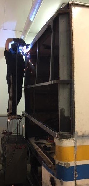

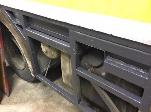

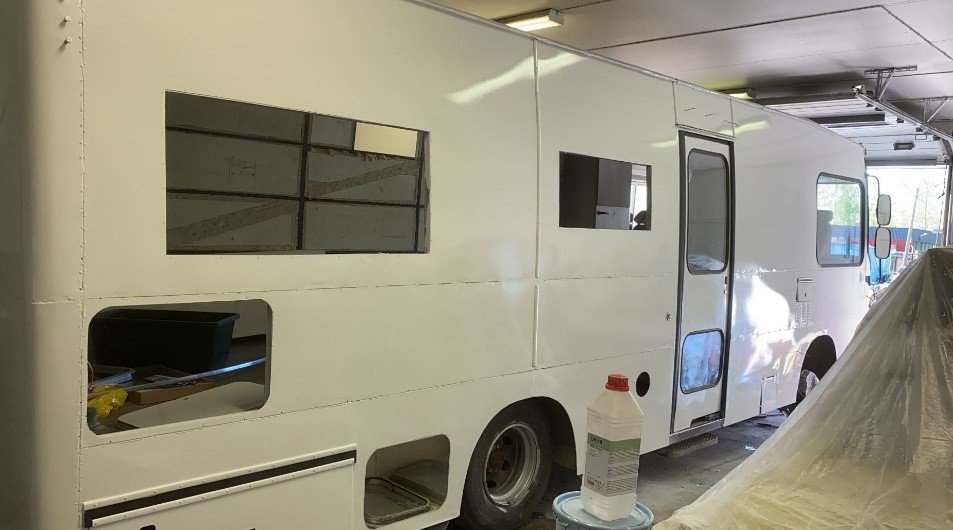

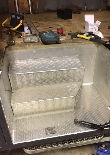

Jotakin taas tapahtunut projektissa..... alakehät kierretty ympäri, takaosan kehikko tinattu ja uusittu rappukotelo (poistin sieltä lämmityskierukan). Uudet pakopiisit moottorille ja Webastolle tinailtu, odottaa asennusta.
Lattiasta lahonurkat uusittu (21mm filmivaneri ja 18mm koivu). Yhden ikkuna-aukon jo huiskasin, pari ikkunaa odottaa vielä paikkaa. Yksi ikkuna vielä mahdollisesti hakusessa, ilmoitelkaa yv:nä jos jollakulla pyörii nurkissa. Mulla jää yli iso kiinteä takaikkuna (saa hakupalkalla) ja sit n. 90 x 140 aukeva ikkuna (mulle liian iso) hinnasta sovitaan.
Kiirettä pitää, kun Neste Rally Finland reitti on jo julkaistu, sinne pitäis päästä :?:

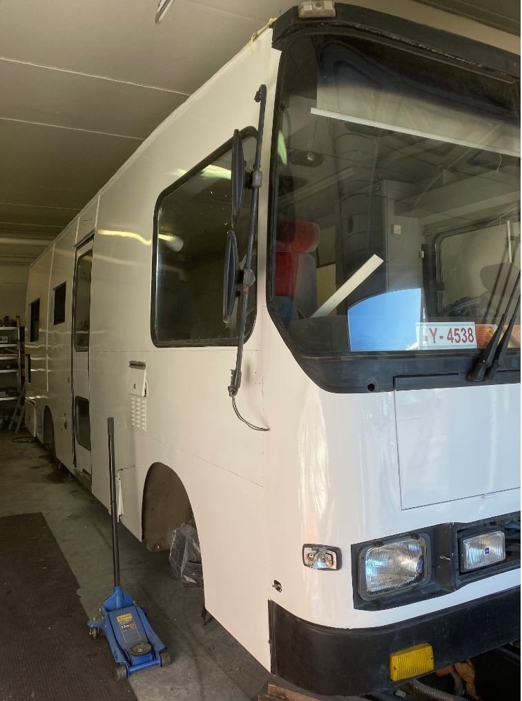

Viikonloppuna saatu uusi väri pintaan. Kiitokset Autoväri Hirvoselle Ylämyllyltä maali- ja maalausvinkeistä.

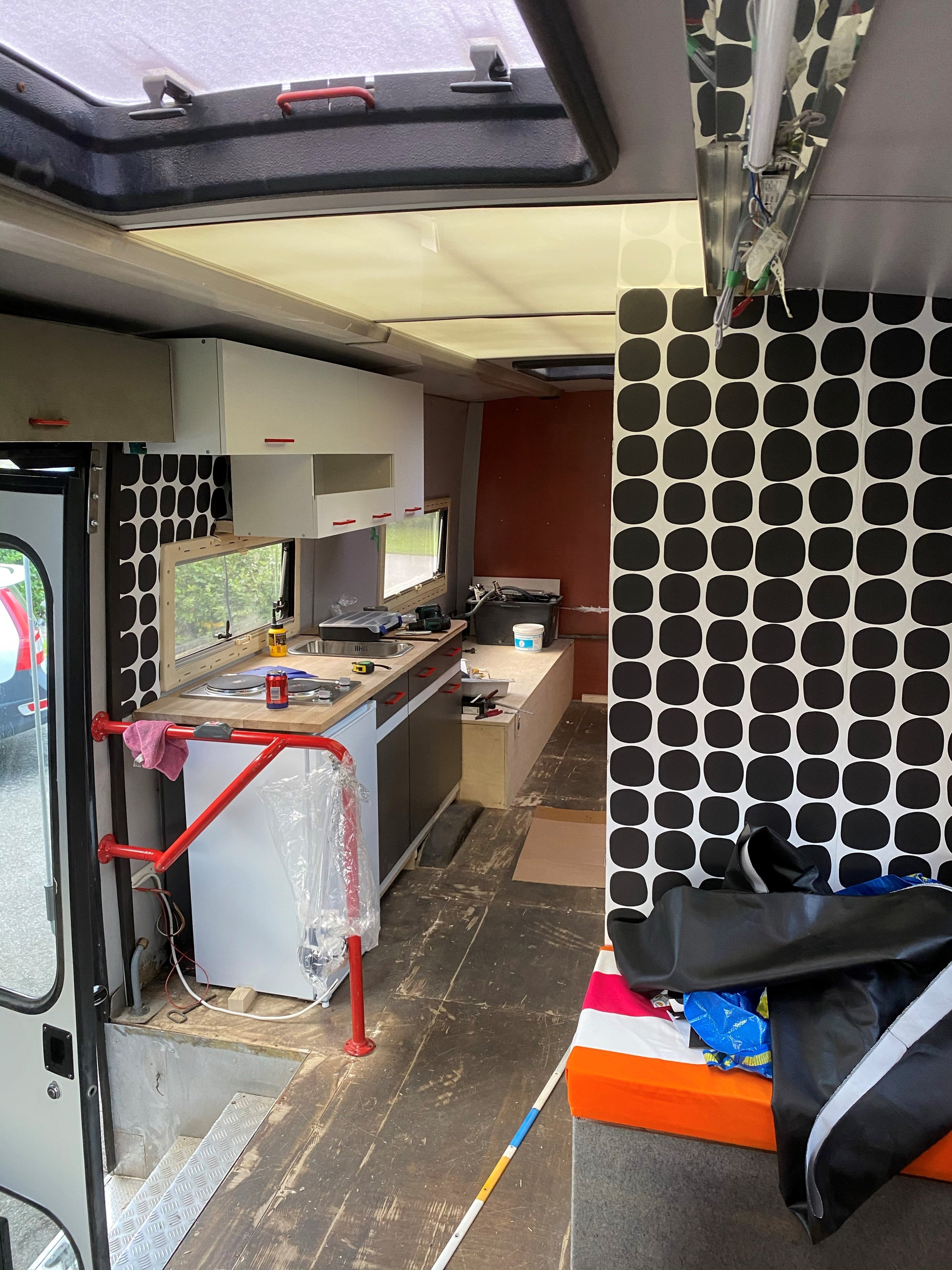

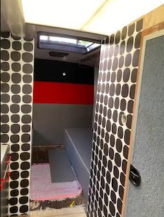

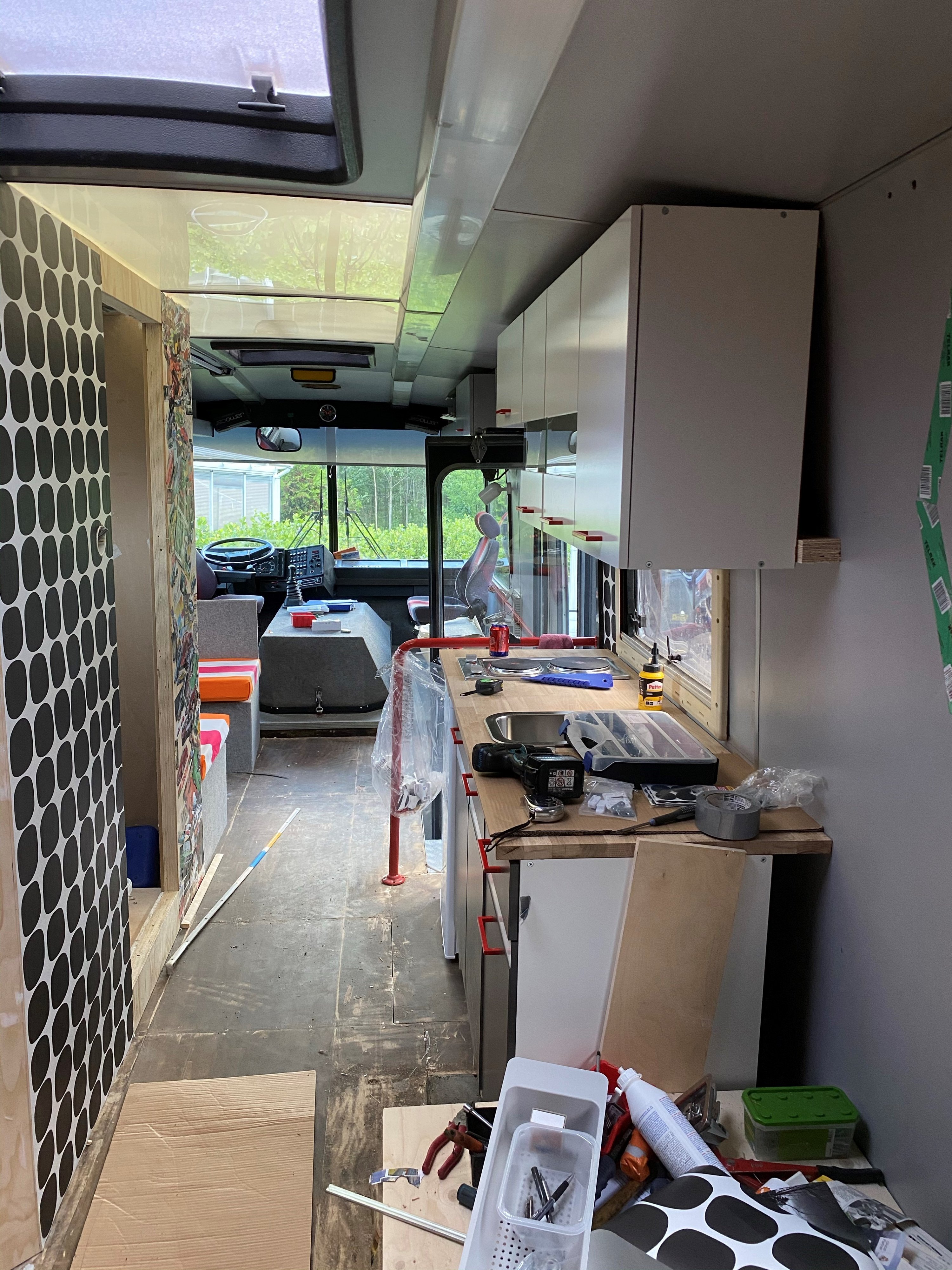

:roll Jotakin nährätty....naisväki kävi tapetoimassa

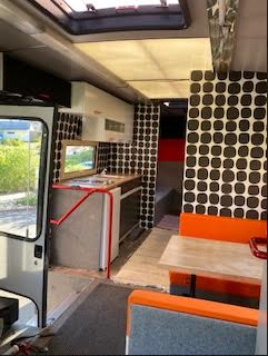

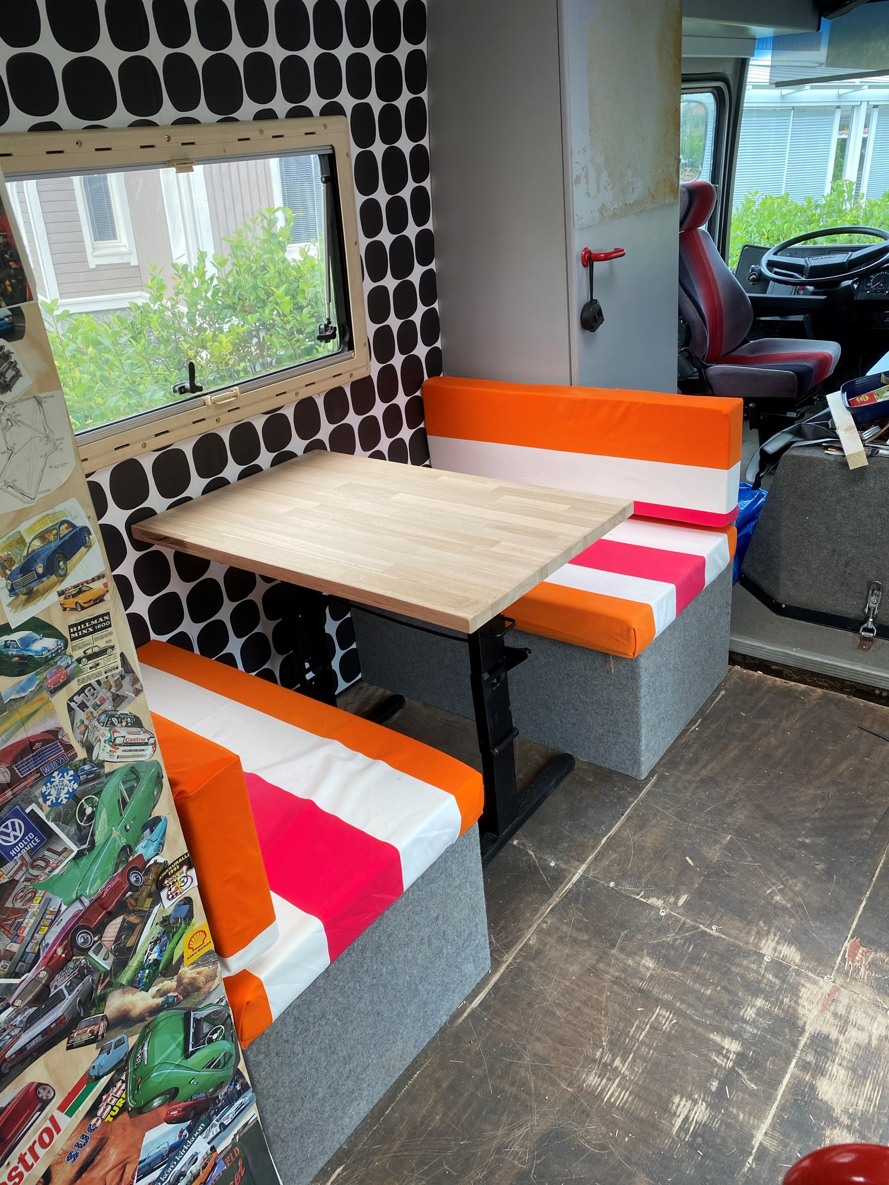

Sisustan rakennus jatkui talven jälkeen....kohta taas leimalle
Sisä 2.PNG (147.06 KiB) Katsottu 8814 kertaa
Sisä 1.PNG (160.65 KiB) Katsottu 8814 kertaa

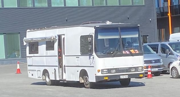

Juuka Rallissa viikonloppuna. Leiripaikkana Kiviniemi leirintä Kolin kupeessa, Herajärven retkeilyreitin varrella. Mukava rauhallinen paikka. Kelit suosivat ilmalämpöpumppua
Juuka ralli 2021_1.PNG (300.36 KiB) Katsottu 8333 kertaa
