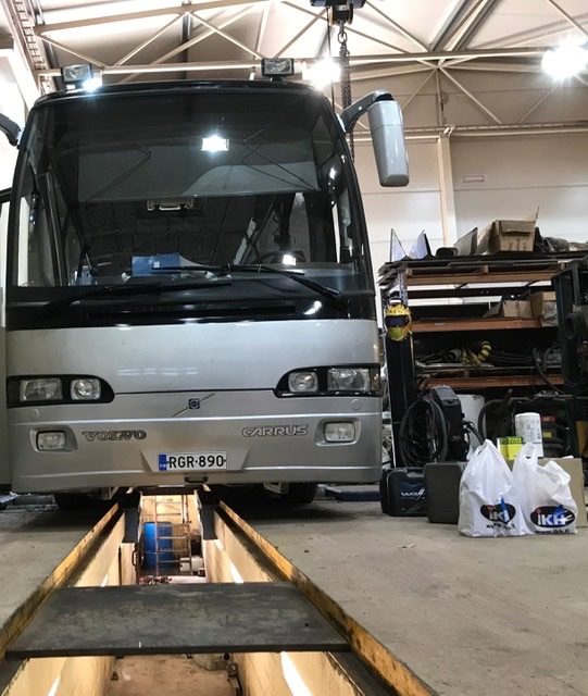

Kävin jarrupaperit hakeen naapurin hallilta. Samalla sain vaihtaa öljyt jne. Olikin projekti taas. Öljyä menee ihan kiitettävä määrä koneeseen, laatikkoon sekä perään. Samalla tietty filtteri koneeseen, laatikkoon ja polttoaineelle. Tuskaa tuotti kiinni jumittuneet proput. Mutterit tuli hitsattua perän tyhjennys ja täyttö proomuille sekä laatikon tyhjennykselle. Onnex laatikon täyttöproppu aukesi lopulta. Auto sai jäädä yön yli halliin. Eli eka rostoffia. Sai hautua yön yli. sitten lämpöä ja väli rukous ja hallittu vääntö.
Toi B10m G8 laatikon täyttöpaikka on huono vitsi. Todella hankalassa paikassa. Meni oma aikansa edes löytää se. Jopa peilillä hieman haasteita nähdä sinne. Öljyn täyttäminen ilman pumppua ois ollut todella hankalaa. Nyt vain aikaa meni. Mutta nyt on tehty. Samalla kuivaimen patruuna tuli vaihdettua. Ilmatankit tyhjensin ja keskimmäisestä tuli aika reilusti vettä ja vaahtoa?
Aika hankala oli kanssa vaihtaa kun toi kuivaimen jalka oli viddumainen kun on kumipuslien varassa. Varmaan parempi olis irroittaa kokonaan niin sais putsattua. Tällä kertaa näin.
Samalla sai katsoa kunnolla pohjaakin ekan kerran. Aika hyvä vielä. Ehdottomasti kunnon putsaus ja massaus tehtävä tässä kun kerkii😁
Yks pusla takaa oli huonossa hapessa ja toinen taka jarrukello oli jo lähellä tiensä päätä. Pitää vaihtaa asap.
Jarrut kuitenkin toimivat pirun hyvin. Kerran molempi päitä testattiin ja heittämällä läpi.
