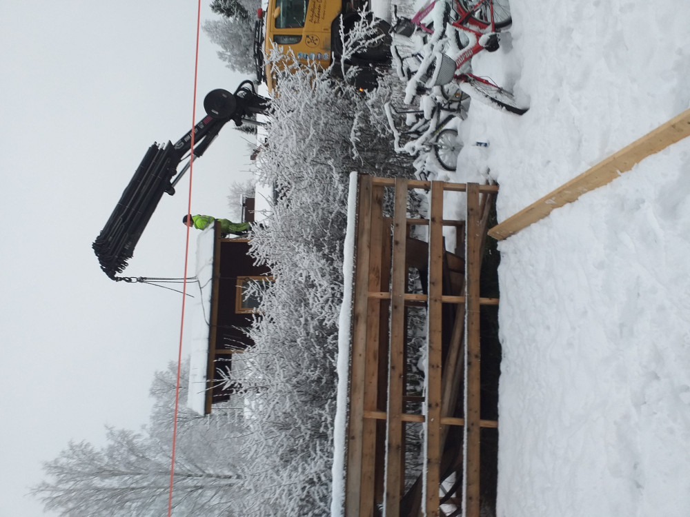

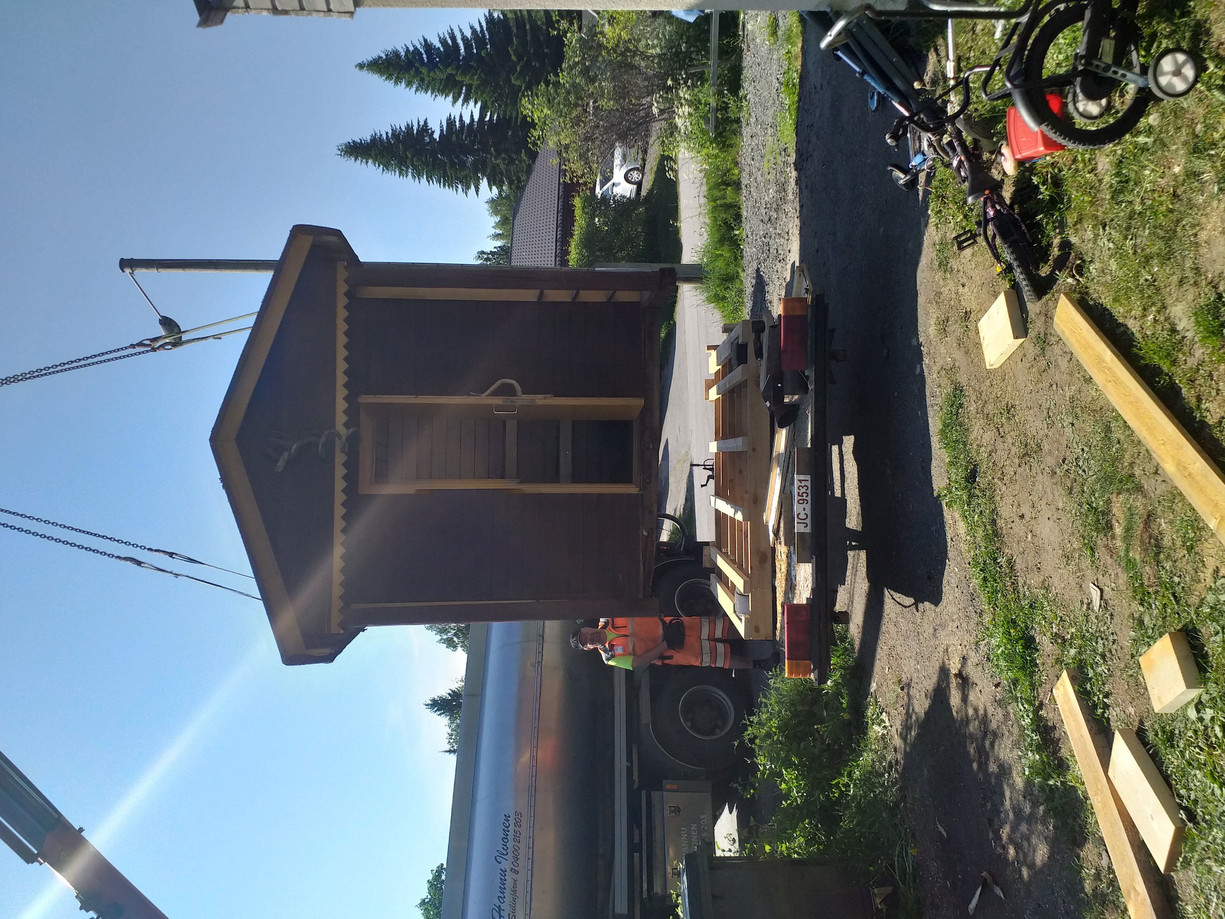

Nyt on leikkimökki pihassa.Tein viikonloppuna perustukset valmiiksi takapihalle, eipä jaksanutkaan nostaa sinne, kuski epäili että painoa on lähemmäs 1500kg :oops: Voi jehnale kun olisi ollut asuntovaunun runko valmiina minkä päälle olisi nostanut kotipihassa suoraan. No, nyt se on semmosessa paikassa että saa helposti nostettua vehkeellä kun vehkeellä jahka saan alustan, mutta saunaan ei nyt päästä kun se prk...len naapurin ukko tuli heti kyttäämään. Eihän mulla mitään lupia saunalle ole, enkä meinaa hankkiakaan, jos olisi saanut takapihalle niin olisi saanut salasaunoa huoletta, nyt ei voi. Paitsi sitten kun se on asuntovaunun alustan päällä, niin sitten ei tarvii mitään lupia ja v..lakseni saunon aina etupihalla :lol:

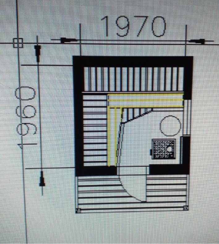

Pohjapiirustus

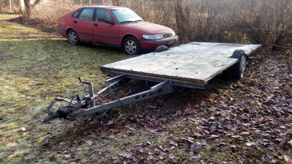

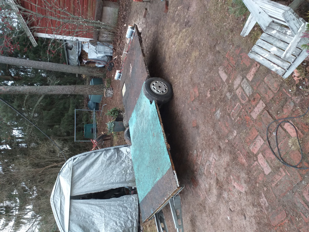

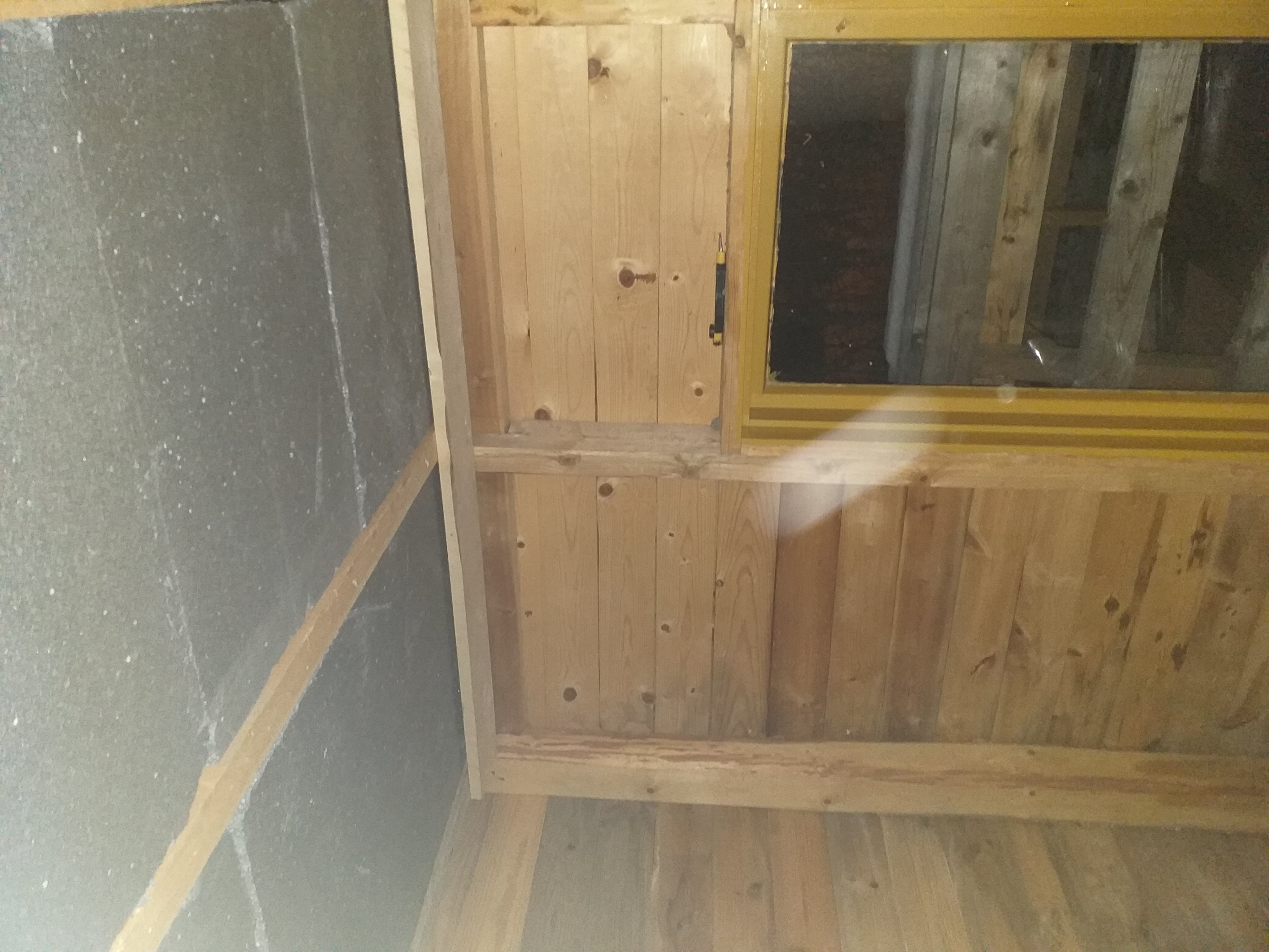

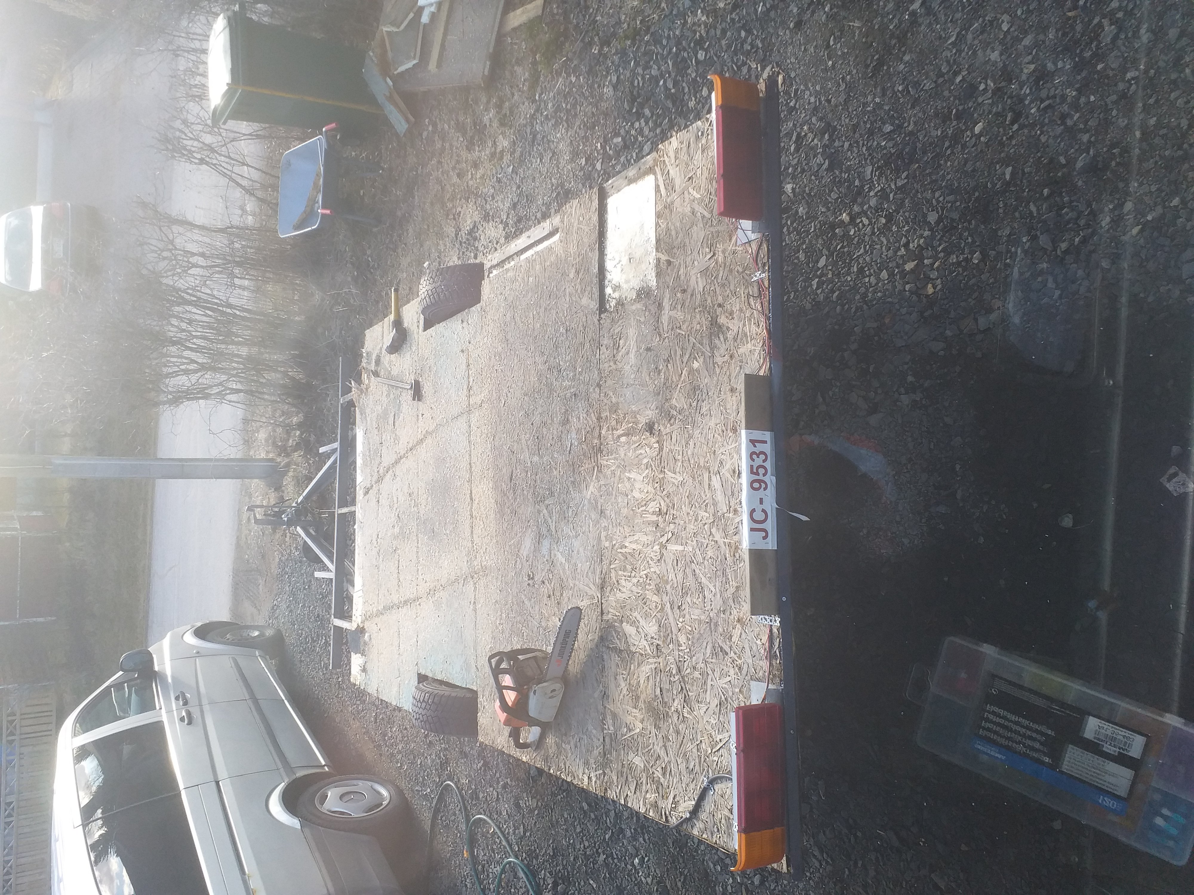

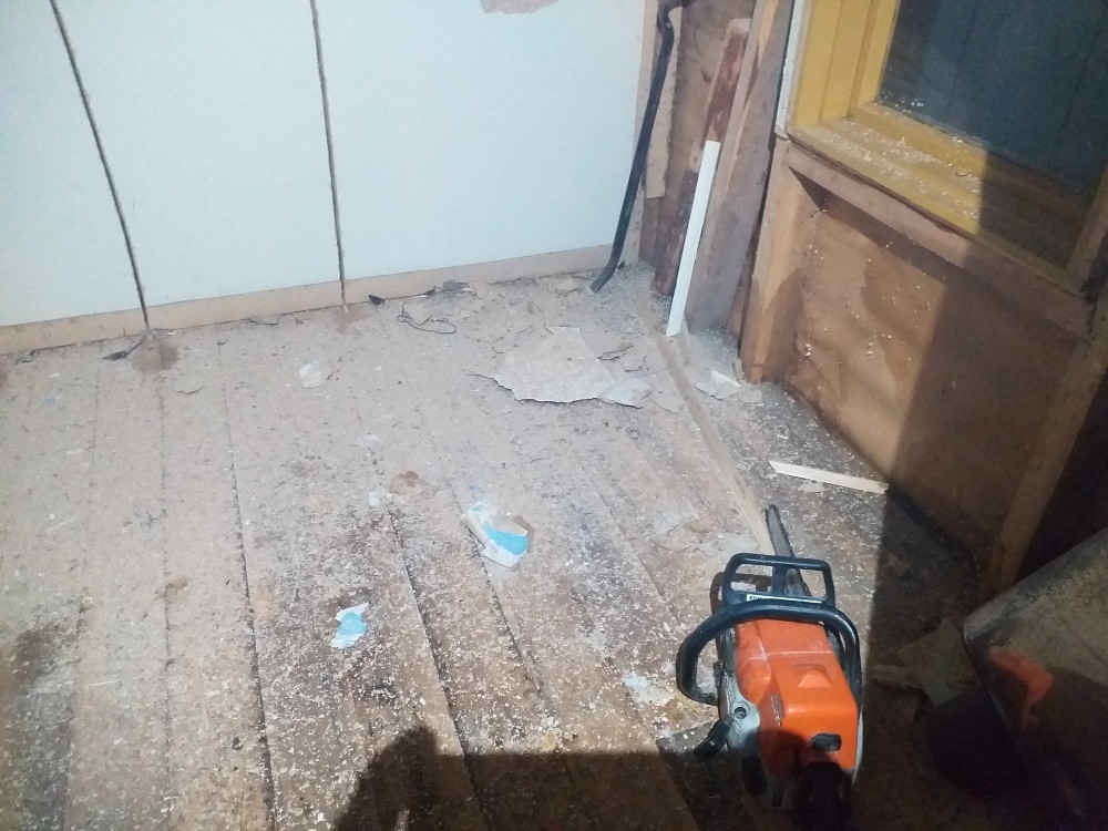

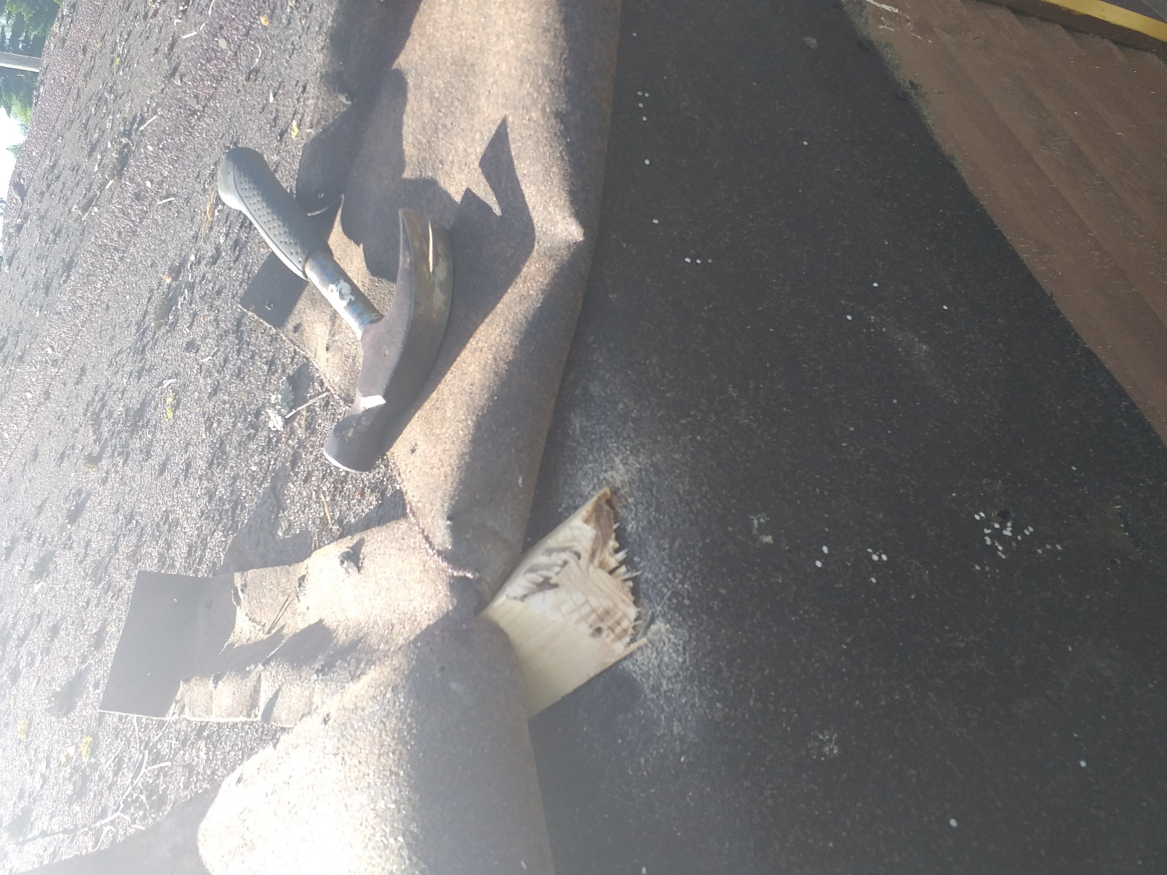

Päivitetääs vähän. Elikkäs sain nepiltä ostettua asuntovaunun alustan se on hyvä. Kiitos. Noooh, siinä on levytys valmiina. Minäpäs en sitä tarvitse, toisekseen tuo painoa aikalailla, varmaan lähemmä 200kg, niinpä aloin purkamaan sitä toissa päivänä. Nyt on jännetupintulehdus, moottorisahan ketju entinen epätoivo ja sitä lavaa on purettu vasta 50cm matka. Neppi vissiin alkanut tekemään ydinpommin kestävää vaunua. Pittää yrittää saada otettua pienempikokoinen kuvan nykytilasta kun ei antanut liittää, mutta ohessa kuvat lähtötilanteesta.

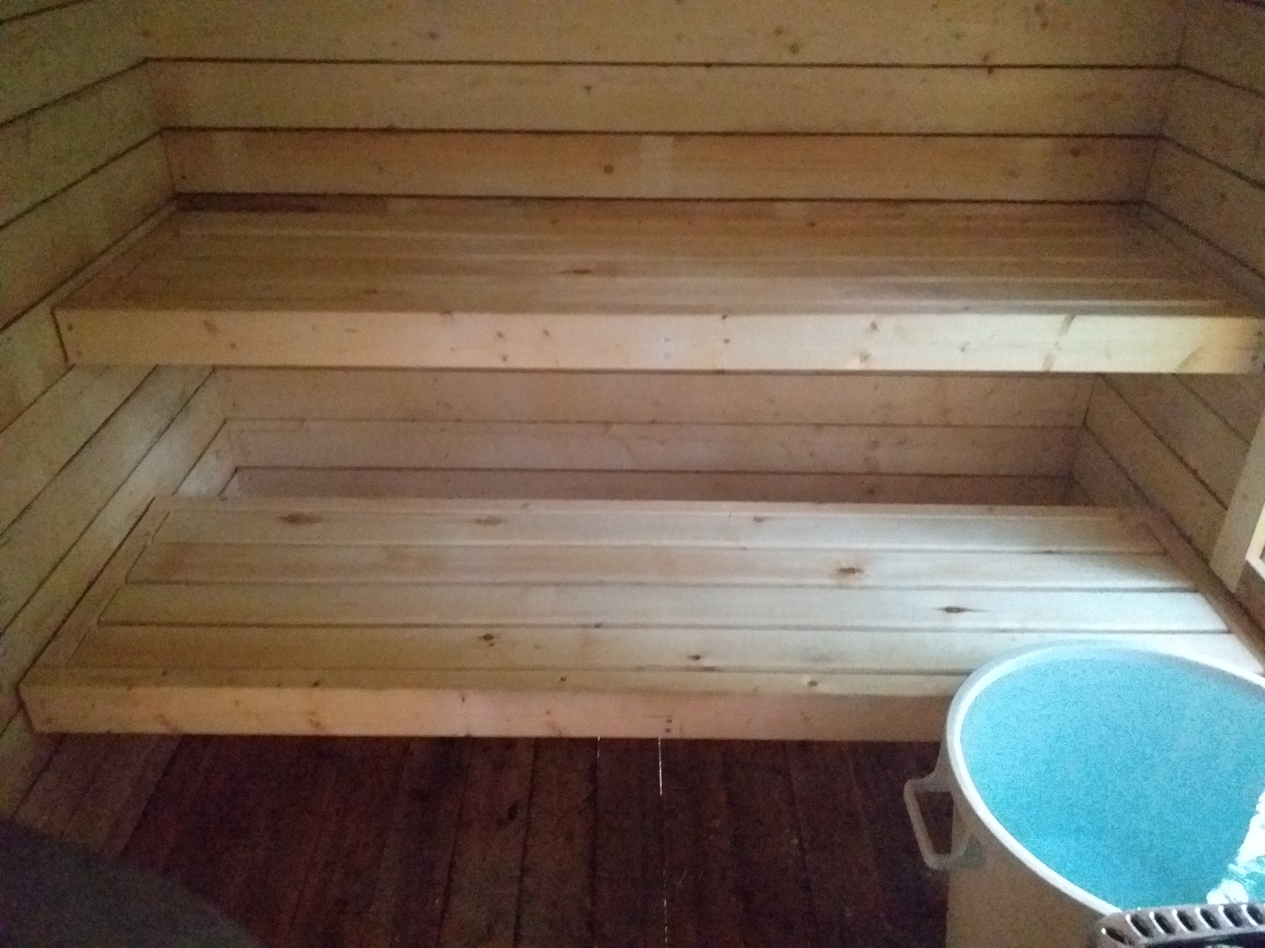

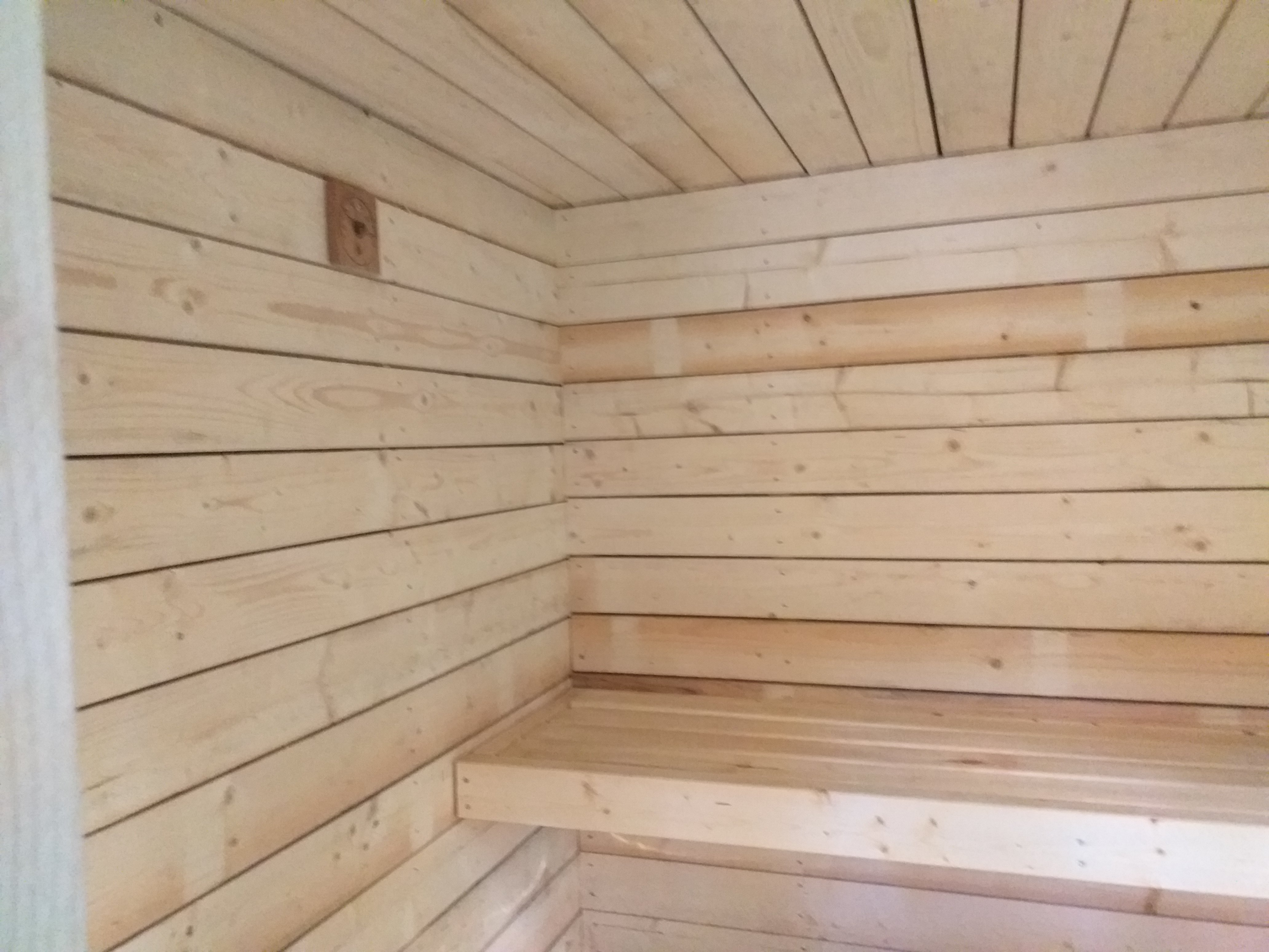

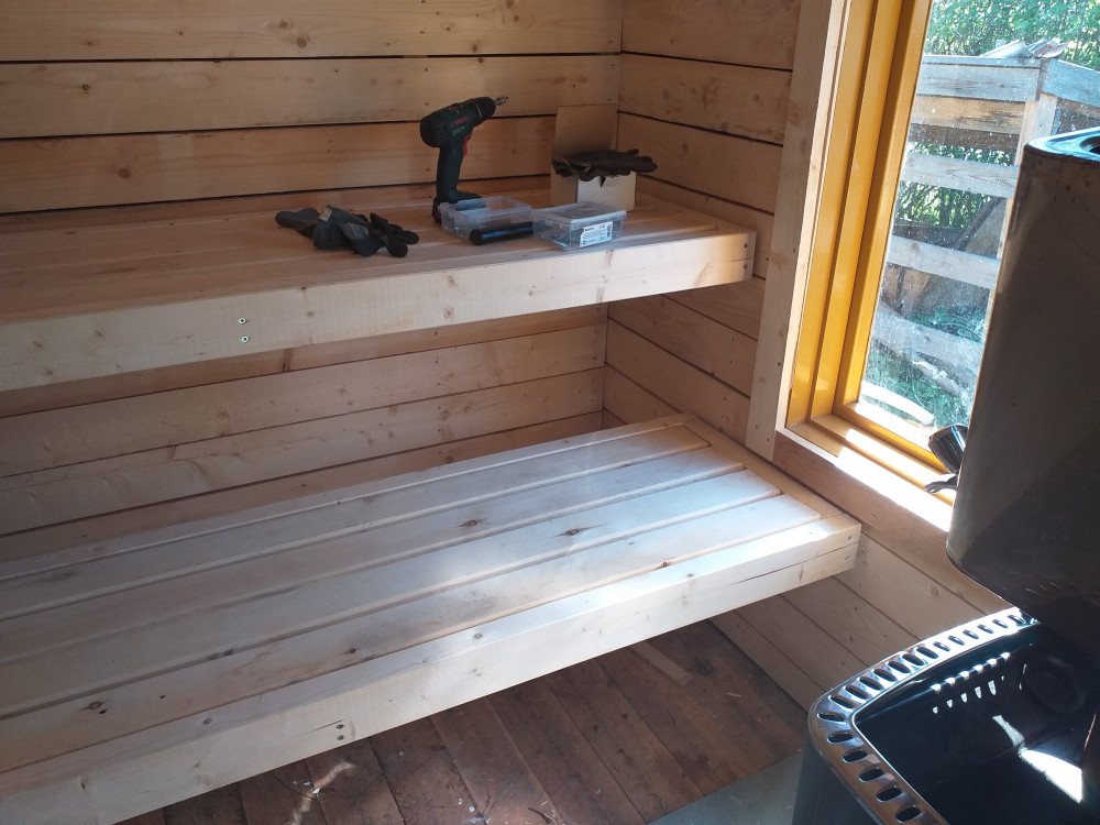

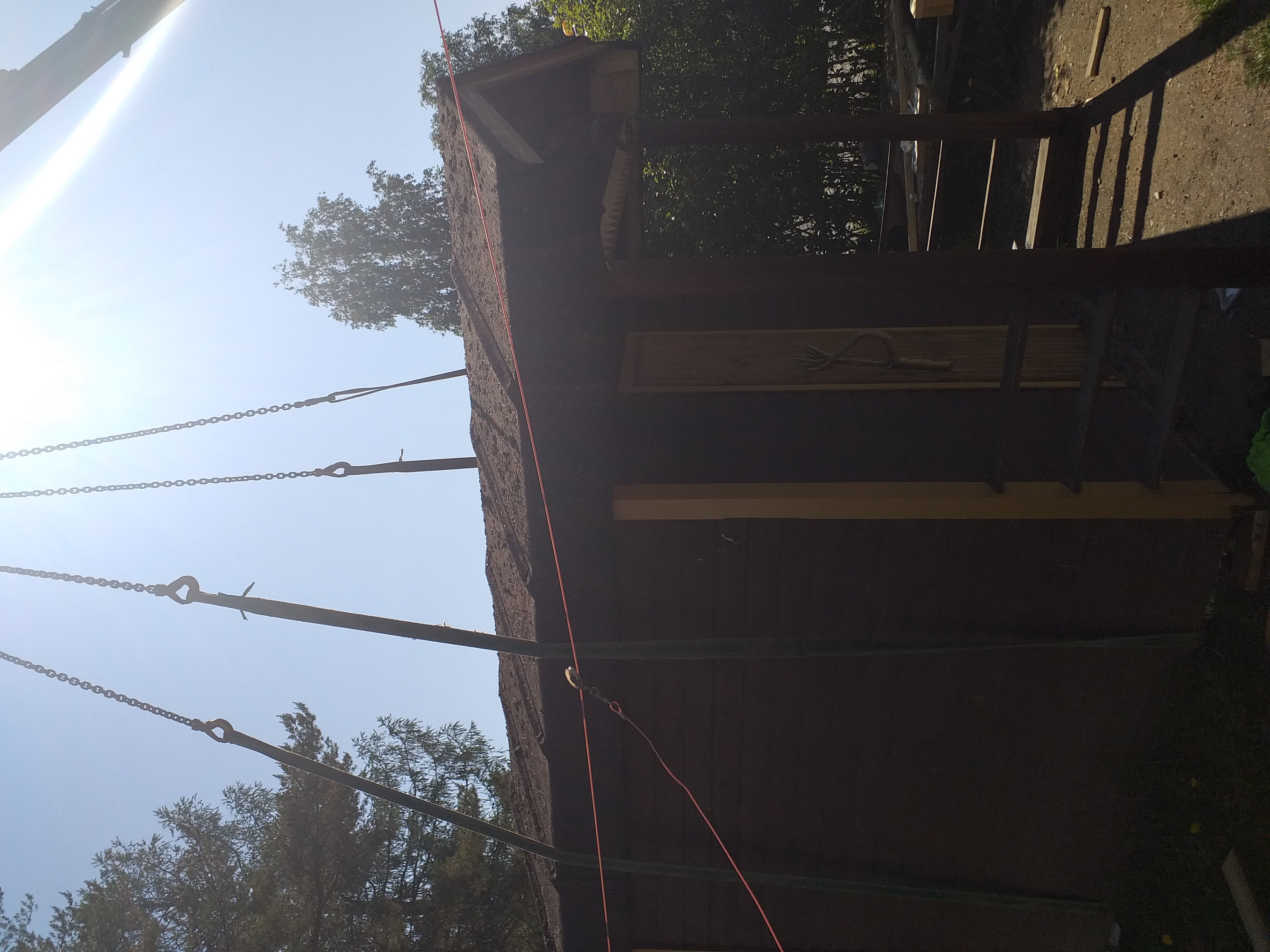

Päästiinpäs juhannussaunaan :D :lol: ! Tuo nepin vaununalusta ei suostu julkaistavaksi, jostain syystä kuvien koko on 6-9mb :roll: jukoliste miten hyvät löylyt, ihan huiput. Muistuu lapsuus mieleen kun 80-luvulla saunottiin ukin pihasaunassa joka oli tehty joskus 40-luvulla, maalattia ja niin harvat hirret että näki raoista ulos, silti, tai paremminkin siksi; parhaat löylyt ikinä. Seuraavaksi ruettava miettimään vetokoukun asennusta....

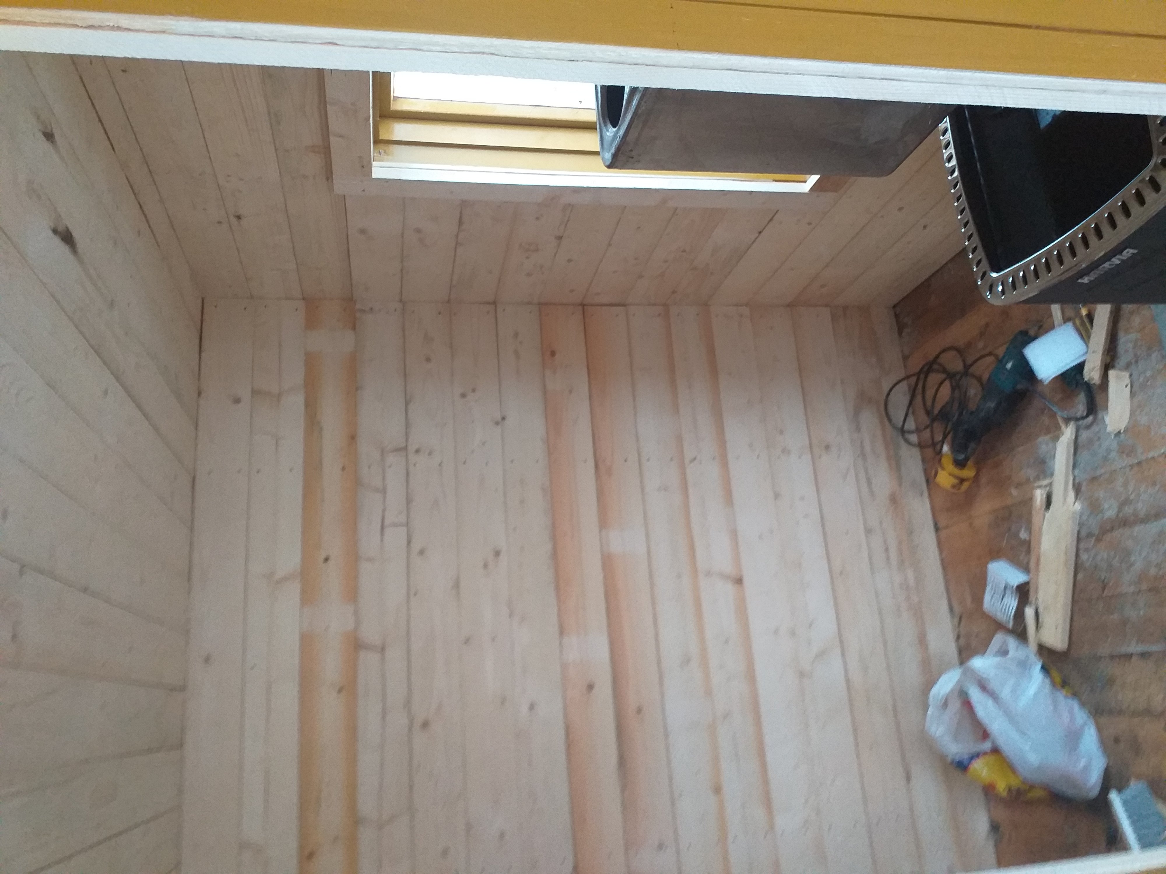

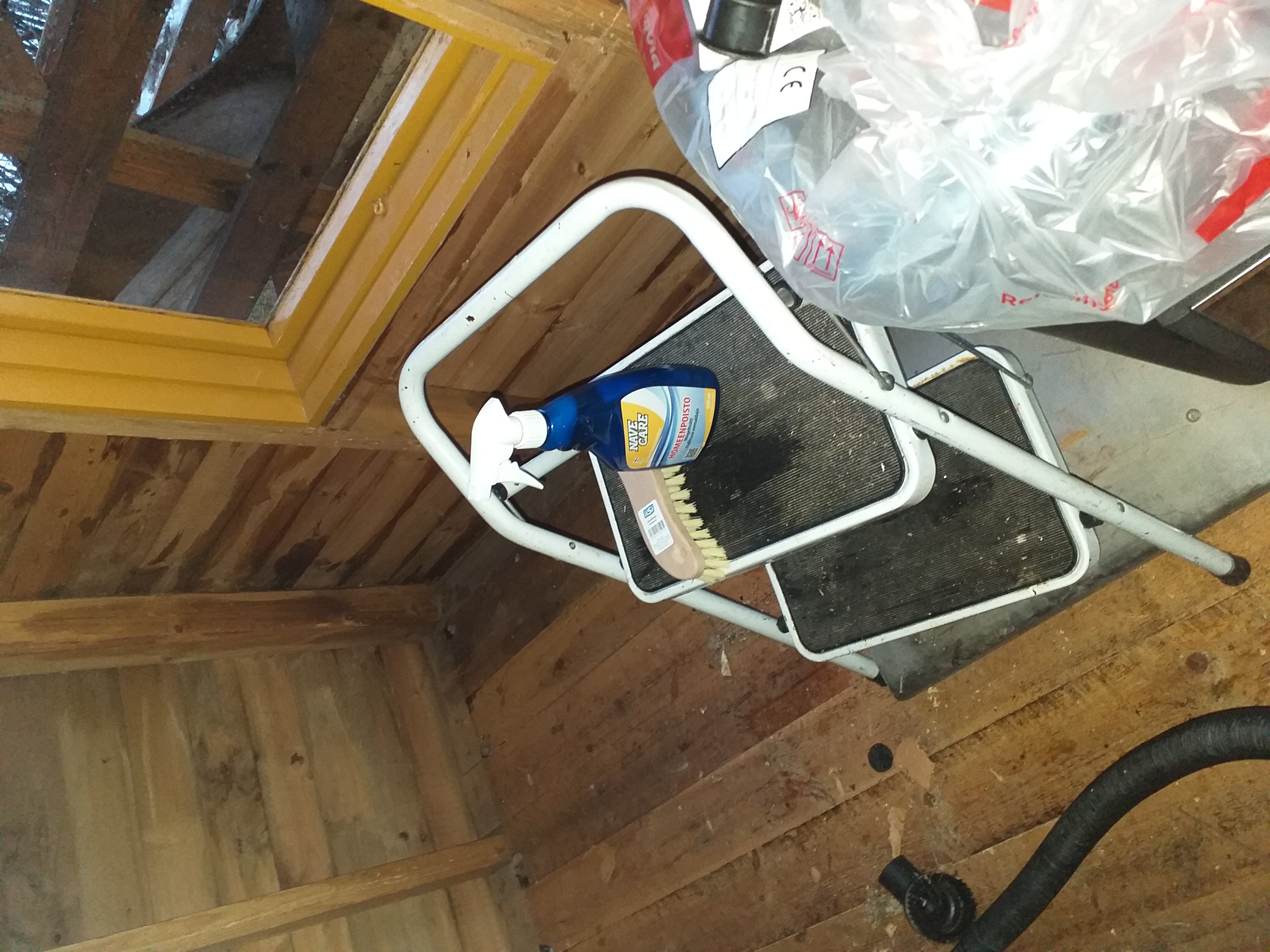

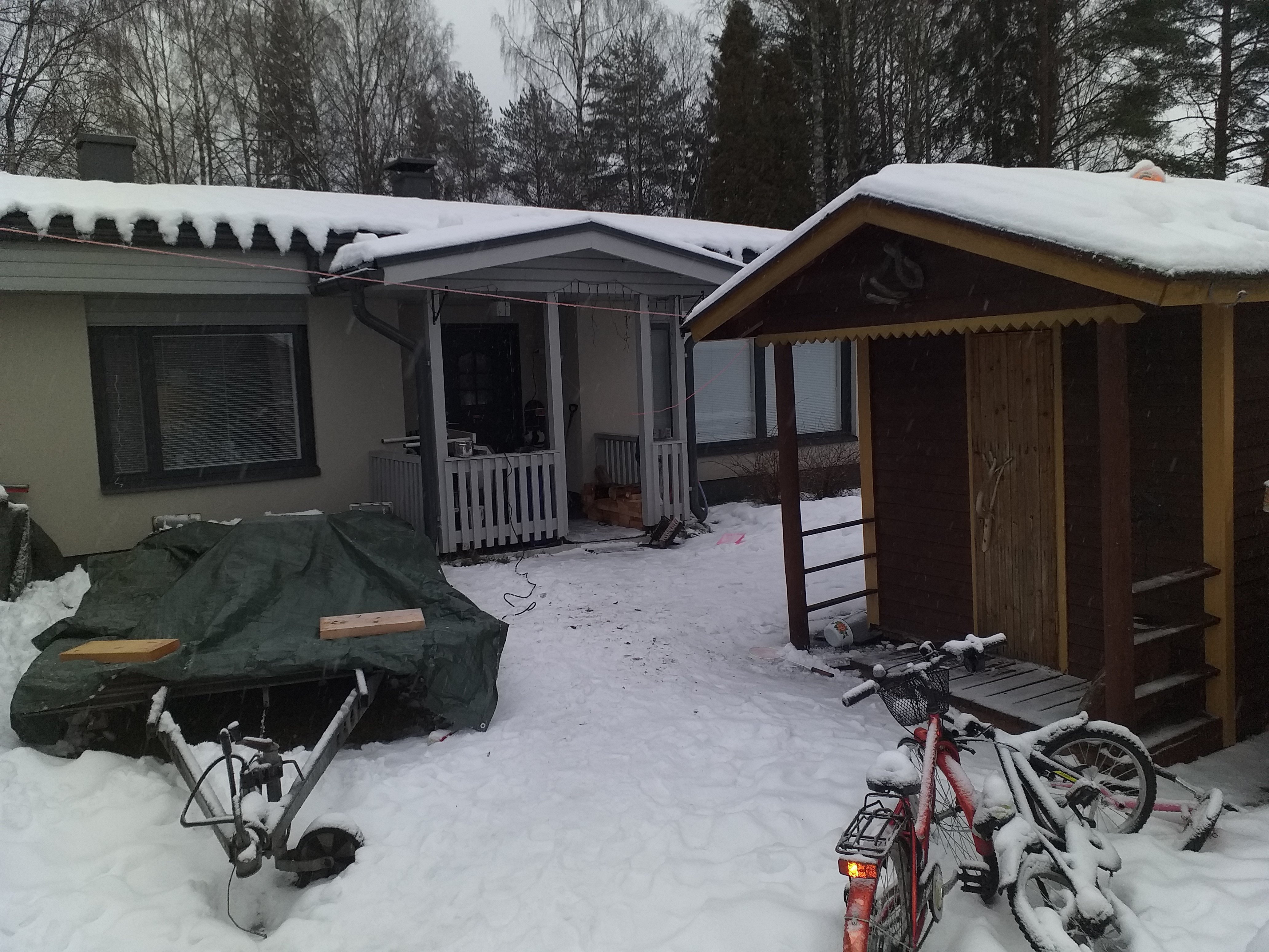

Jaa niin. Tässä lähtökohta josta saunaan alettiin tekemään

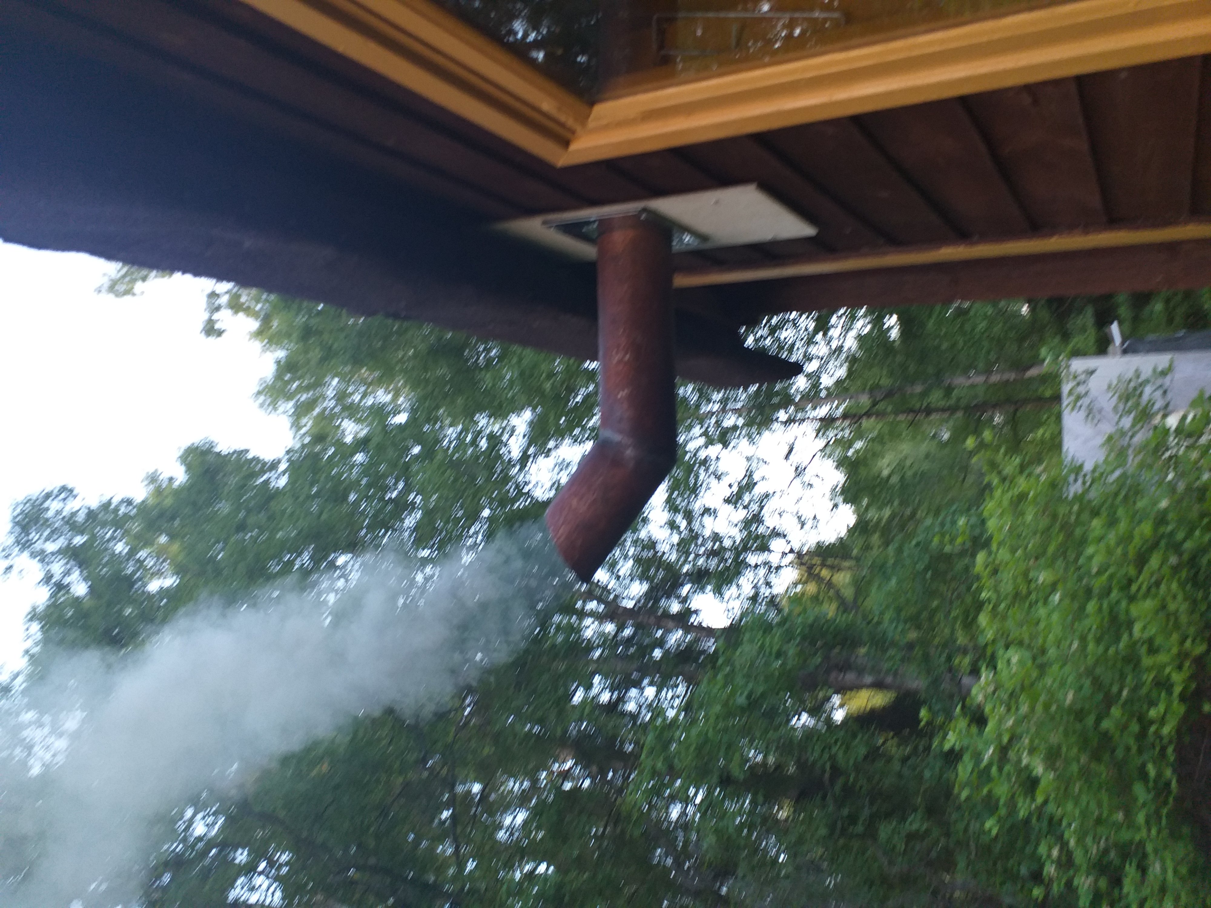

Onko se jossain Nepin naapurissa kun näkyy savu menevän alaspäin mahtaa olla löylyn heitto hankalaa :lol: '
