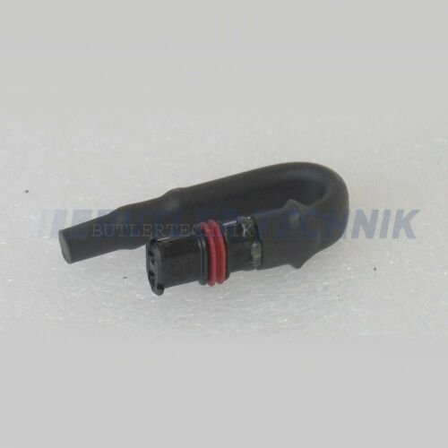

Tällainen se on ilmeisemmin laitettava :idea:
Onko tietoa "tyri se itse" vaihtoehdoista?
Originaali vaikuttaa "hieman" arvokkaalta, ainakin suomesta hankittuna..

Re: Leemun Lahtikko
No mä voin sellaisen edukkaasti nikkaroida sulle. onko originaali tollainen?

Jokelan linja kirjoitti: 22 Maalis 2020 19:05 No mä voin sellaisen edukkaasti nikkaroida sulle.
Kuullostaa likimain suunnitelmalle :D
Kyllä siellä taitaa tuollainen kuvan mukainen kikkare majailla.
