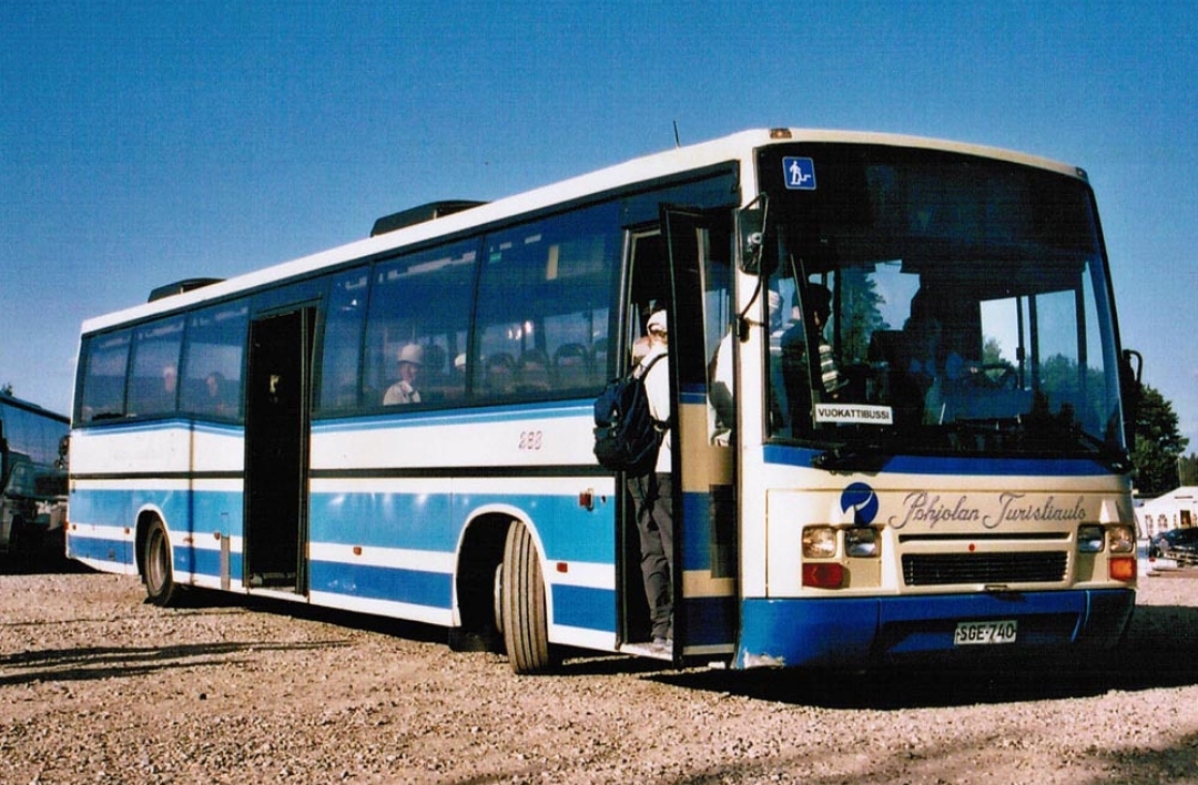

Otsikon ja kuvan mukainen laite hankinnassa. Tarkoituksena hakea poikkeuslupaa (13mpitkä) ja päästellä sinne 2020 asti.
Auto on vuosimallia -94, mitä kaikkea pitää ottaa huomioon kuorma-autoksi katsastaessa?

On myös ilmeisesti 2,6m leveä, hanki kapeampi aihio ja jätä tuo ostamatta.
Re: Volvo b10m carrus fifty
Tuo pituus onglma voi ratketa jo ens vuonna jos vahvituu uudet mitat kuorma auto max 13m jne,
niin ei tarvii poikkeuslupaa, oletus että tuo 2,6 m voi onnistua mutta kannattaa kats ins kanssa
keskustella ( lämpöeritetty korirakenne) , ulkomaanliikenne ?
Tarkoitus olis lämpöeristys tehdä joten tuo leveys ei luulisi olevan ongelma?
Jossie nyt juuri ole taas jotain muutoksia tullut niin kuorma-auto saa olla 2.6m leveä jos yhdistelmäpituus on alle 22metriä. Yli 22m tulee nuo lämpökoripykälät.
Kuorma-autoa tosin tosta ei nykylainsäädännöllä saa kun se rajoittaa pituuden 12 metrin kohdalle. Uudessa ehdotuksessa ehtotetaan 13m mittaa. saa nähdä tuleeko vai ei.
