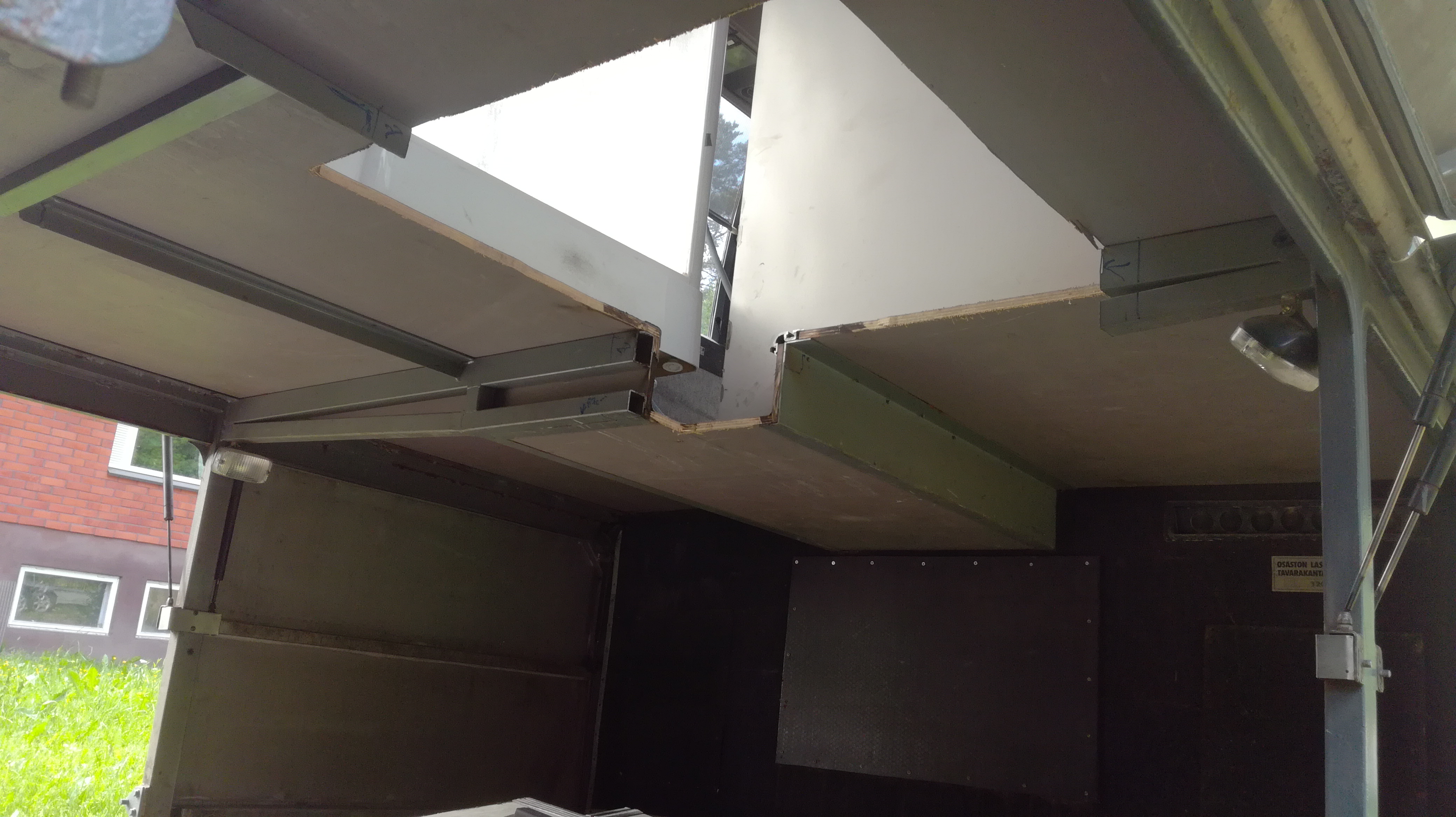

Suihkukaappi löysi helposti paikkansa kun ei oo turhia ovia. Lattiaa 17cm alaspäin ni avot johan mahtuu

romuromantikko kirjoitti:Suihkukaappi löysi helposti paikkansa kun ei oo turhia ovia. Lattiaa 17cm alaspäin ni avot johan mahtuu
Varmaan huomoinutkin että tuo lattian kannatin pitää korvata ( seinien kannalta myös tärkeä)
tuki .
Sama suunnitelma jos tekee pesutilan, korkeus ei riitä ja eliminoi” vesivahinkoja ” yläkertaan.

kyllä rakenne vahvuudet huomioitiin, kuva siitä vaiheesta kun lattiaan oli saatu reikä tehtyä ja sen jälkeen on hitsattu profiilia useita metrejä. Tuo suihkukaapin sovitus ja lattian madallus oli koko projektin vaativin osa kun piti huomioida että vesi ja likavesi säiliötkin mahtuu muutan apulaitteen lisäksi. no tosiaan Tuuriin ollaan tulossa jos perjantaina lääkäri ei halvauta käsiä.......
