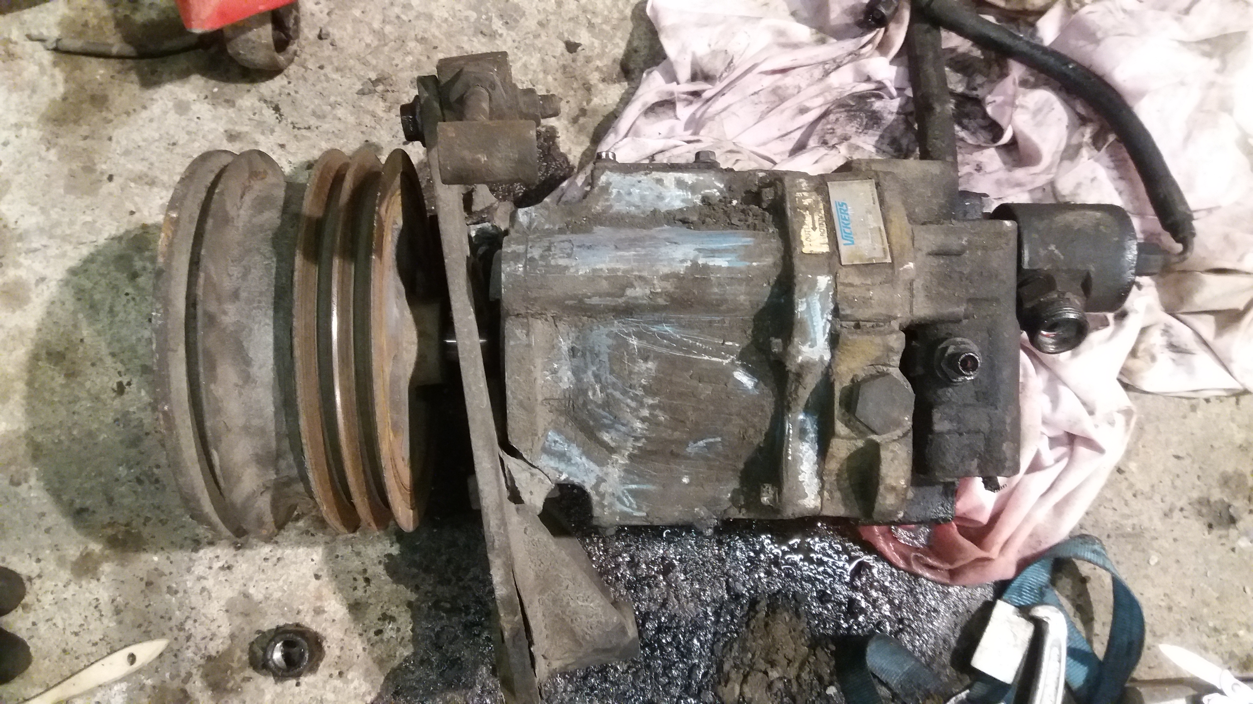

Nyt tällainen projekti käynnissä. Jäähdyttäjän puhaltimen hydraulipumppu työn alla.
Hapettunut ja lopuksi murtuneet noi kiinnikeet pumpun rungosta.
Sisukset olis tuohon pumppuun kyllä saanu mut tuota kuorta ei mistään.
Uusi pumppu 4 k€, turhan kallis, purkaamoille soitettu, ei soittanu kukaan takas...?
No pumppu purkuun ja korjaus hitsaamalla. Takas kasaan ja paikoilleen. Samalla etukardaanin
rättinivel ja hihnat uusiksi ja meno jatkuu

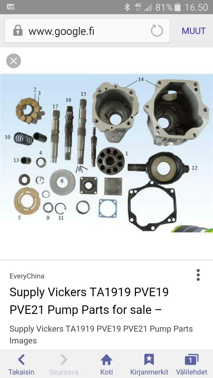

sivussa oleva jäähdytin puhallin tolla hydraulipumpulla pyörii ja
joo tuli mietittyä muitakin pumppuvaihtoehtoja ja sähköpuhaltimia.
päätin kuitenkin korjata taas olemassa olevaa. Tulipahan tutkittua taas uudenlaista
juttua. Kuvasta näkyy minkälaisia osia sisältää kys. vehje
Pumpun sylinterit revolverin makasiinin muodossa pikkumäntiä joita epäkesko
nitkuttaa ja saa paineen aikaiseksi
nro 1 sylinteri rumpu
nro 2 ja 3 männät
nro 12 epäkesko jonka päällä männät liikkuu
nro 2 ja 3 männät

Olipahan oikeen ketjureaktio
1. Laturista leikannut laakeri kiinni ja syönyt laturin akselin kanttiseksi, siitä johtunut tärinä
2. rikkoi hapettuneen hydraulipunpun jalan jonka suurauksena kiilahihna koittanut hypätä
uraltaan pois, ei päässyt vaan tempoi niin että
3. rikkoi etukardaanista ristikon sekä kuminivelen

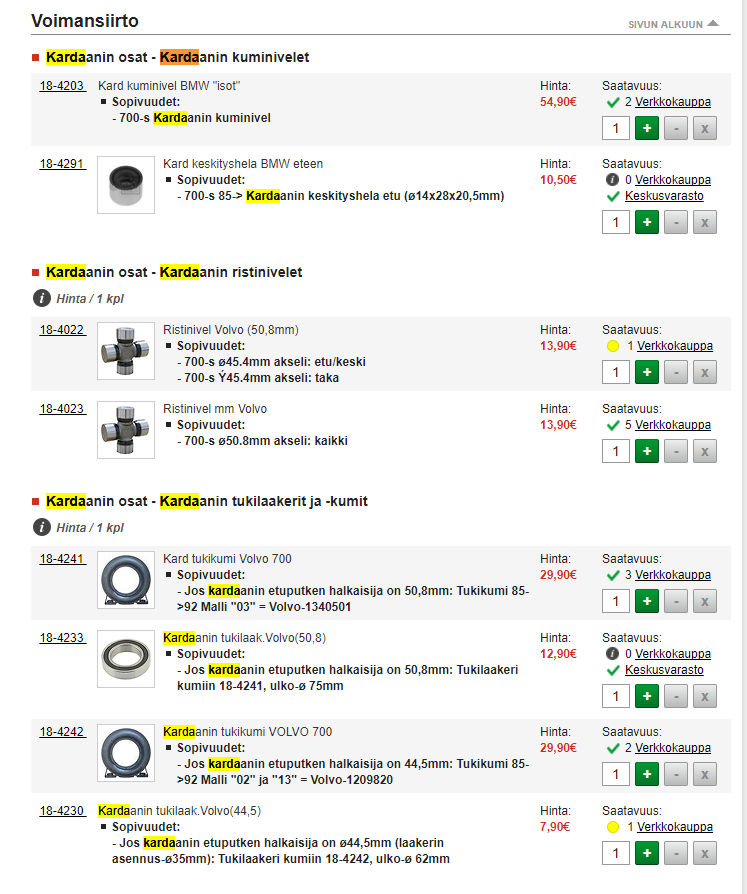

Korjaukset itse pienellä budjetilla: Lähti siitä että purin hydraulipumpun ja hitsasin korvakot kiinni ja
kasasin pumpun takaisin paikoilleen.
Laturi palasiksi ja akselin hitsaus ja sorvaus mittoihin, uudet laakerit ja paikoilleen
Kardaanin ristikko vaihtoon mut kuminiveltä joutui soveltamaan. sorvasin laippoja lähemmäksi
toisiaan että passas BMW:n kardaanin kuminivel holkkien kanssa.
paikoilleen ja toimii
Kysytty hintoja marmorilta: Hydrauli pumppu 4200€
laturi 1800€
kuminivel 740€
Nyt rahaa meni kaikkineen n 150 euroa

Se kuminivel ja koko tuulettimen karnaani on tietääkseni sama kuin mitä käytetään 80-luvun Volvo hekilöautoissa, motonetin mukaan bemarin iso kuminivel on sama kuin volvonkin.. Ei tietysti auta sua, mutta jos joku muu lukee...
- jariautio
- Viestit: 172
- Liittynyt: 19 Marras 2012 17:12
- Truck: Volvo carrus 602
- Location: Haapajärvi
- Member id: 173
- Paikkakunta: Haapajärvi
Re: Hals Rute- og Turisttrafik 602 B10M kuljetusbussiksi OTM
Jep, voi olla muissakin. Toi alkuperäinen oli vaan 50mm paksu ja nämä
henkilöauto kuminivelet ei ollu kun 30 mm. Tai selvennetään vielä,
kumit oli kummassakin sen 30 mm, mut metalli holkit teki siitä yhteensä
sen 50 mm paksun.
Sen takia sorvasin kardaanista hiukkasen pois että menivät tuon 20 mm
lähemmäs toisiaan. Nyt passaa toi tarvike 30 euron kumi ton alkuperäisen
satojen eurojen kumin tilalle.
Joissakin autoissa volvon mukaan toteutettu alkuperäisestikkin kahdella
rauta risikkonivelellä.
Pannaan vielä noi mitat: ulkokehä 135 mm
sisäreikä 50 mm
pulttikehä 96 mm
pultit 10 mm

Minen lähtisi sähköpuhaltimia virittelemään tuollaiseen kylkijäähdyttimellä varustettuun mahuri-Volvoon. Kuten edelläkin todettu, pitäisi puhaltimien teho olla aikamoinen. Kun tähän lisätään se, ettei ajoviima tarjoa mitään "tuulta" kennoille, niin ei hyvä. Hydrauliflekti kuitenkin on älykäs ja pyörii täysteholla vain tarvittaessa. Osiakin järjestelmään on saatavilla muualtakin, kuin "siniseltä tiskiltä".
Uudemmassa B12M/B12B:ssä onkin jo jakopäävetoinen hydraulipumppu.

Tiskin väristä tiedä. Mut kardaanin kuminivel volvolla 520
Euroo . Skubalta sama nivel 740 euroa.
Kalliilta kuullosti köyhästä molemmat, siksi
Sovellus bemarin nivelestä 36 euroa.☺

jariautio kirjoitti:Tiskin väristä tiedä. Mut kardaanin kuminivel volvolla 520
Meillä ainakin B10M oli etukardaani suoraan Volvo 740 henkilöautosta, täten myös ristikot, kumit ja laakerit ilmasia, olikohan koko kasa n. 100 e.
