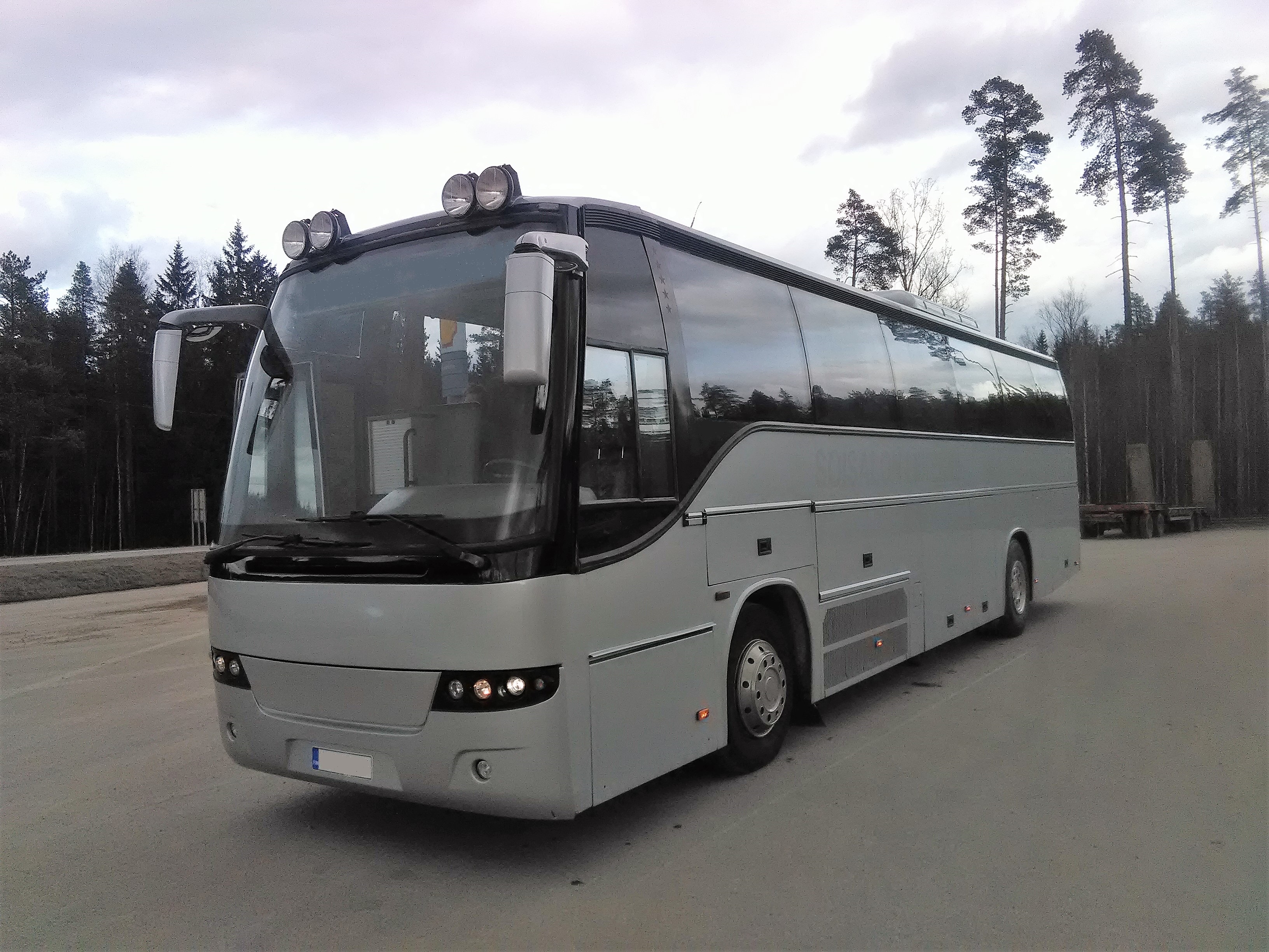

Eli auto on Volvo B10M 1996 ja kori Carrus Regal 350. DH10 340hv koneella ja EGS8 laatikolla nappi ylivaihteella. Kori "rosteria" auton pituus 12 metriä ja leveys 2.5 metriä. Pitäs tästä sitten alkaa leipomaan talvilämmintä kulkinetta millä vois yöpyä napapiirin pakkasissa ja vastaavasti että ois sitten aurinkorannikolla viileä jos sinne asti joskus pääsisi lähtemään talvea pakoon. Homma on täysin alkutekijöissään ja muutoskatsastus matkailuautoksi on vasta suoritettu ja hieman öljyvuotojen korjailua ollut ja tekasin samalla suutinremontin.
Pitää koittaa jotain tarinaa iskeä kun homma nytkähtää oikeasti eteenpäin...voi olla että tämä kesä menee ihan kierrätyskeskus sisustalla ja varsinainen matkailuautoksi muuttaminen alkaa vasta elokuussa. Ajatuksena tasalattia kokomatkalle. Reilu eristys. Avarat tilat. Oikea kylpyhuone. Ehkä sauna. Pari ilmalämpöpumppua, Thermo 300 ja DBW2010 ja airtop3500 lämmittimiksi.

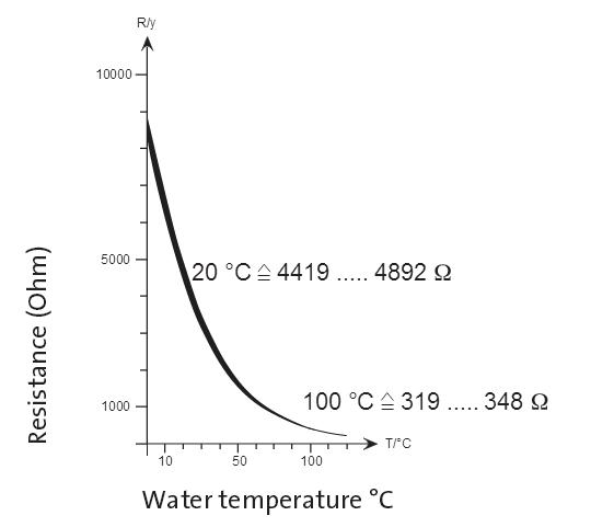

Ei se mitään lämmittimet on lähellä sydäntä muutenkin. huijaus toimi 250ohm potikalla. st90 lämpötilaanturin johto poikki ja se väliin. nupista säätäen. oletus on 80 astetta mihin se pyrkii ja käyttää tehoja tarpeen mukaan ja laskee kun lämpötila saavutetaan. potikalla vastusta säätämällä sai vastusarvoa nostettua 250ohm ylemmäksi jolloin st90 luulee veden olevan 80 aseista vaikka todellisuussa se on 40c. sitten se pitää sen siinä neljässäkympissä säätäen itse tehoa oikeaksi. tavoitelämmön voi sitten säätää potikalla 40-80c välille.
Harri vei idean pidemmälle että se kehittäis sisälle jonkun lämpötila anturi vastuksen mikä pelais samalla asteikolla eli 22 astetta sisällä ois webaston aivoilla se 80c mihkä se pyrkis. kun lämpö alle 22c se ottaa tehoja ja pyrkii siihen 80 lämpöön ja kun taas yli 22 se tiputtaa tehoa kun se kertoo boksille että vesi on 80c vaikka todellisiudessa se ois jotain muuta.kuulostas toimivalta jos semmonen vastus jostain löytyy.

Helppoa se on huijata lämpöanturia thermo 300:kin
Tuosta käppyrästä näkyy vastusarvot suhteessa lämpötilaan.
Anturihan on kuuman pään letkulähdössä. Sopivaa vastusta vain väliin.
Thermo testillä voi vielä hienosäätää...
