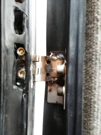

Hattuhyllyt ja kattokanavat purettu, keskiovi muutettu toimimaan normi saranoilla.
Viestit: 4445
Re: Volvo B10M Carrus 502
Iski kirjoitti:Hattuhyllyt ja kattokanavat purettu, keskiovi muutettu toimimaan normi saranoilla.
Teitkö kaapparimallin? Kuvia kivia toteutuksesta, millanen lukko?
Ei ole kaapparimallia, vaan saranat etupuolella, perus abloy lukko, täytyy koittaa kuvailla viikonloppuna kun on valosaa.

Abloy on hyvä. Ainoa ratkaisu jonka olen saanut pysymään sulana. Voi mennä pelkillä avaimilla bussiin, ei tarvitse kuumapuhallinta kantaa käsilaukussa.
Saranat löytyi motonetin veneosastolta ja on rosteria, toinen pää lyhennetty ja toinen kantattu johon hitsattu rst kulmaa pala, oven kehyslistaan rälläkällä hahlo josta saranan saa ujutettua pystypalkin reunaan, uudet reijät ja 8 mm kierteet, hahlon ja saranan koloon vähän sikaa, oven puolella käytin vanhoja kohtia missä oli lukitus kiilat, abloy lukko on samalla periaatteella kuin Rosvolinna oli laittanut.
Tuossa pari kuvaa.

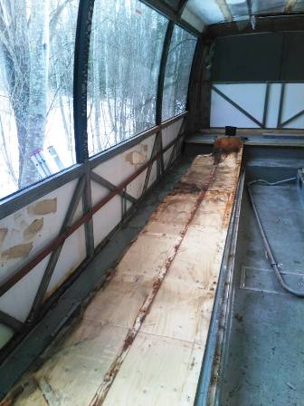

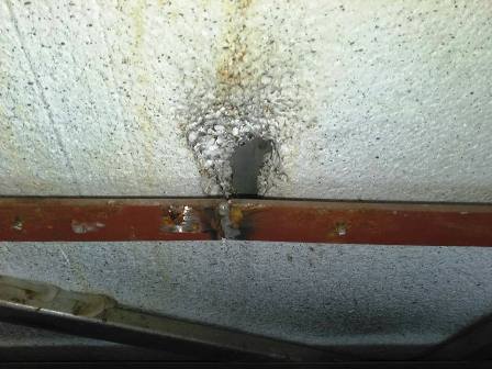

Ei ole Carruksen laatu kovin hyvää, ikkunat vuotaa kun on liian vähän liimaa, seinävanerit on märkiä.
Kontaktiliimaa on pyyhitty styrokseihin, "hei se sulaa" ja rautaa hitsattu myös niin että sulanu styroksit ulkopeltiin asti.
carrus 5.jpg[/attachment][attachment=1]
Eipä toi eristeen määrä kyllä kovinkaan lämmitä, pitää tehdä vaan kaikki uusiksi ja ruisku urtsu ainakin kattoon.

onkait se carruksella ensin hitsattu ja sitte eristetty... mutta on kyllä vähä muuten sinneppäin tehty. mullaki oli antennin reikä tehty kattoon niin oli eristeisä semmonen pään kokonen aukko... ja muutenki eristeet vähä sinneppäin.

Alimmassa kuvassa, kun näkyy nuo vinotuet onko noi styroksit leikattu samalla lailla kuin Berkhoffissa eli tuon vinotuen takana ei ole eristettä ollenkaan.
On siellä koko matkalla ihan 2 cm styroksia, takanurkat missä näkyy pelti on jotain harvaa villaa välissä, samoin oli 5 cm villaa takaseinässä mihin voinut tilaa ikkunan.
Täytyy eristää ensin välit ja vielä päälle ohut kerros routamattoa ja sitten vaneri, katto olis tarkoitus ruiskuttaa kun kelit vähän lämpenee.

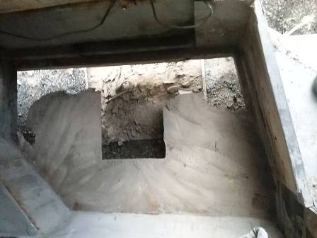

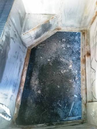

Sain vihdoin purettua vessan alaosan, sehän on pudotettu kokonaisena sinne ennenkuin katto on liimattu kiinni, enste sahalla pienemmäksi ja sitten tunkilla alapuolelta kiljotiiniventtiilistä ylös ja ovesta ulos, alapuolen vaneri oli osittain hävinnyt ja välit täynnä hiekkaa, tässä tulee hyväksi havaittua ruostumaton kori, vähän pintaruostetta tarttunut ruuveista.

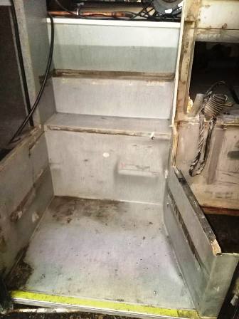

Keskioven raput lähti myös, vähän painepesuria ja uutta levyä tilalle.

Siistissä kunnossa tuo ovimonttu. Berkhofilla olivatvastaavan tehneet näkkileivästä = helppo taitella kukkapenkkiin.

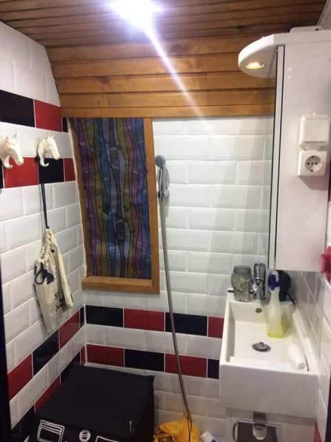

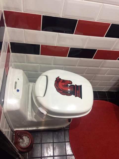

Vessa tuli kuskin puolelle ja lattiakaivo on allaskaapin alla, kyllä tuolla käsisuihkulla pärjää tarvittaessa, katossa pari led valoa ja samalla käynnistyy 12 v puhallin joka tuulettaa sivuritilästä ulos, lattialämmitys 230 V ja 100 W. ja perinteinen kasetti vessa painevesihuutelulla.

Iski kirjoitti: 07 Tammi 2021 20:49carr8.jpg
Nätti vessa👍
Mistä hommasit kasetti WC pöntön ja mitä moinen kustansi?
Itsellä suunnitelmissa kans purkaa oma taka WC ja rakentaa uusiksi kasetti vessalla. Kärkkäinen näkyy myyvän ~600€ noita mutta onko muita paikkoja mistä kannattais kysellä?

Todella wiksun näköinen WC 👍
