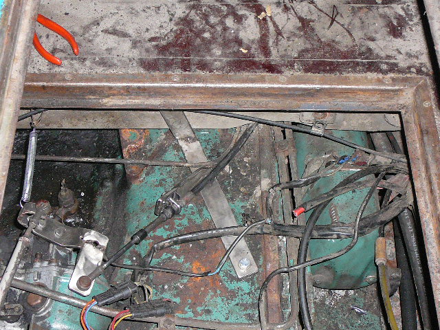

Re: Mökki tiellä
Sinä se nyt ois, kahden valokuvan perusteella värkätty kickdown vivusto. Saattaahan se hieman säätöä vaatia, mutta saa jäädä kevääseen.

Re: Mökki tiellä
Nyt on kuskilla hyvät jalkatilat. Kytkinpoljin vapautettu palveluksesta.
Piti hieman isontaa lattian aukkoa latureita varten. Nyt vielä kun saan tehostajan putket siirrettyä, niin alkais olemaan valmis laturin asennukselle. Kunhan tulee lämpimät kelit, ettei tarvii kolmea kerrosta vaatetta, rakentelen jonkinlaisen kotelon tuohon aukon päälle, niin pysyy koneen melut kurissa

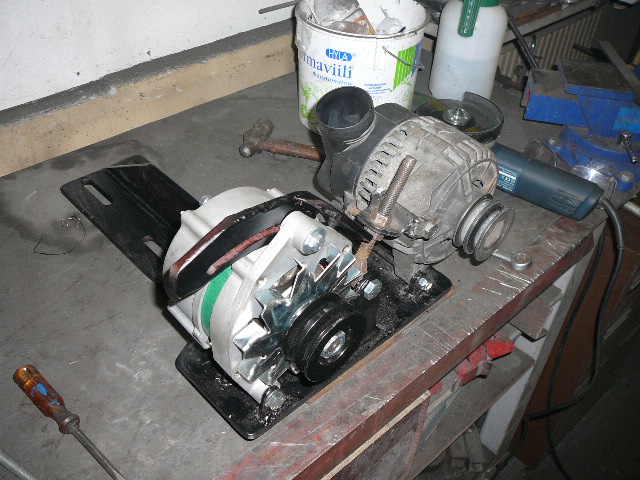

Re: Mökki tiellä
Siinä ois latureiden uusi teline. Vasemmalla 24V ja oikealla 12V. Teline on muokattu ilmastoinnin kompuroiden telineestä. Reijät ainakin käyvät takuu varmasti koneen päällä oleviin reikiin, olihan tuo kiinni koneen saapuessa. Materiaali on 10mm paksua. Kuvassa ei oikein näy, mutta tuota on vielä jäykistetty vahvike palkilla.
Seuraavaksi olisi hihnojen mittailun vuoro. Uudet johdotuksetkin pitää vetää. Vanhassa 24V laturissa ei ollut jännitteensäätäjää itsessään. Nyt oonkin tuuminut tuon laturin merkkivalon toimintaa.... Näiköhän pelaa ihan suoraan entisillä piuhoilla

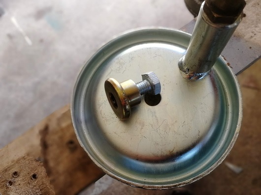

Re: Mökki tiellä
Jatkossa jos tarvitsee uusia ylälautasia esim. taakse, halvemmaksi tulee ostaa uudemman mallin ylälautanen jossa on erillinen ilman syöttö. reijän joutuu poraamaan ilmaputkelle ylälevyyn. Vanhan ilmanipan voi katkaista ja tehdä kierteen pultille.

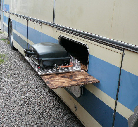

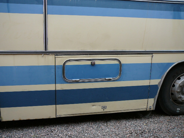

Re: Mökki tiellä
Kierrätin vanhan asuntoauton sivuluukun tuohon kulkurin kylkeen. Juuri sopiva tuollaiselle grillille

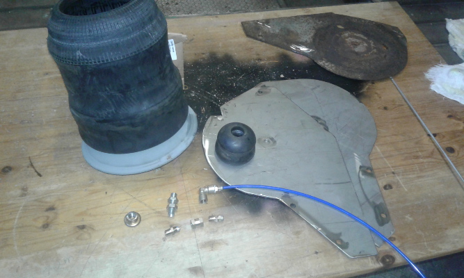

Re: Mökki tiellä
Tuurissa ihmettelin kun ilmat katos takapäästä pikavauhdilla. Syykin selvisi kotipihassa.... tapapalkeen ilmaliitos oli ruostunut olemattomiin
. Napsahti poikki kokonaan kun otin letkusta kiinni. Eihän siinä auttanut kuin purkaa koko ylälautanen pois. Hieman oli ruoste syönyt siihenkin ylimääräisiä reikiä.
Teinkin uudet ylälautaset sitten hapokkaasta teräksestä saman tein. Tein valmiiksi samalla mallilla molemmille puolille. Tuon kauheen kalliin letkuliittimen muutinkin vastaamaan nykypäivää, ei tarvii enään Volvolta käydä ostaas kalliita osia. Kun joutu pakosti purkamaan palkeen pois, niin vaihdan samalla uudet osat. Nyt vaan oottelen uutta ylälautasta, Posti onnistu jälleen kerran hukkaamaan tilauksen. Tarkoituksena oli kasailla viikonlopun aika..... joutukin pihahommiin

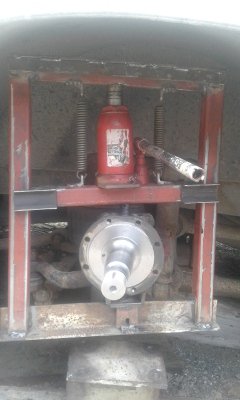

Viimeisimmässä katsastuksessa setä oli ilmoittanut, että turha tuoda seuraavan kerran tuolla olkatapilla tarjolle. Ekana oli suunnitteilla viedä pajalle laitettavaksi, mutta sopivan hullu kun on, niin itsehän se pitää vaihtaa. Ensimmäinen ongelma, eihän miulla oo niin osoja avaimia joita hommaan tarvitaan. 100mm pölysuojan avaukseen, 70mm laakerin lukitusmutteriin ja 50mm olkatapin lukitusmutteri. 100mm:n tein itse, tosin vasta kakkos malli toimi, oli hieman tiukassa tuo kuppi. 70mm ja 50mm löytyivät onneksi Jämältä, asuu muuten samalla paikkakunnalla. Sittenhän se jumppa pääsi alkamaan. Onneksi Jämä jousi avustamaan hommissa, ilman hänen apuaan ei homma olisi onnistunut. Ensiksi rengas ja jarrurumpu pois. Hieman jatkovartta vääntimeen ja laakerin lukitus auki. Laakeri pihalle ja aivan täys metallisilppua
. Oli jossakin vaiheessa hieman kuumentunut ja hajonnut. Jatkettiin purkamista, loput jarruosat lähti suht siististi irti. Enään oli tuo tapin irroitus. Ohje asentajalta, lekalla heilurilyönti päähän. Jaa mutta tässähän on kori tiellä
. Onneksi Youtubesta löyty video missä kaveri otti tapin irti hydrauliprässillä. Ei muuta kuin rakentaa sellanen. Eka proto.... liian heikko hajos 12TN tunkilla. Kakkos proto... hajos alapäästä 20TN tunkilla. Kolmas proto... Kestää, vaan ei lähte tappi irti. Ei löydy lainaksi isompaa tunkia jolla puristaisi. Ei muuta kuin vuokraamaan isoin Hilti mitä voi käsin kannatella. Lovi taltan päähän ja PAM....ekalla irti. Täysin ehjä tappi tulla tupsahti pihalle. Ja tuon irroitukseen oli mennyt neljä päivää. Eihän se tappi ollut kulunut vaan välys johtui siitä etupyörän uloimmasta laakerista
. Hirvee homma sanoisinko turhan takia. No nyt on sitten uusi tappi, tapin laakeri, holkki, uudet laakerit pyörässä ja jarrut putsattu. Rauhallisesti tehden ilman mitään kiirettä viikko vierähti hommassa. Homma tuli Jämän avustuksella ja itse tehtynä maksamaan n.350€. Nyt ainakin tietää kuinka tappi ja laakerit vaihdetaan

Viime kesänä sain tarpeeksi temppuilevista kaasujääkaapeista ja hommasin kompressorikaapin 12V. Talvella hommasin aurinkopaneelin ja siihen säätimen. Heti kun lumet suli katolta... paneelia asentamaan. Ajattelin samalla testata kuinka toimii. Kuukauden oli kaappi paneelin ja akun varassa. Hyvin pelas
Nyt vaan ootelaan sitä paneelia ja tehdään pikkuhommia auton osalta. Heinäkuussa tarkoitus suunnata lomareissulla johonkin päin suomee...
- Tää ei kestänyt
- Olkatappi_1.jpg (18.73 KiB) Katsottu 23532 kertaa
- Syyllinen
- Etuakseli_3.jpg (20.34 KiB) Katsottu 23532 kertaa
