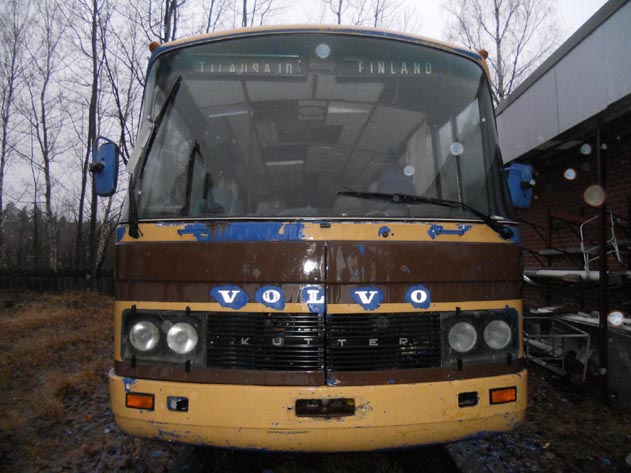

Meni talvi, meni kevät, meni kesä, meni syksy. Aika oli "kortilla" ja on ehkä vieläkin, mutta uusi voimanlähde löytyi vajaa vuosi sitten. Uudenvuoden aattona 31.12.2016 se viimeinkin "liukui" paikoilleen monien vaiheiden ja kikkailujen jälkeen. Nyt keulalta löytyy Volvo FL 6 5,6 litrainen turbolla terästetty voimanpesä. Seuraavaksi sitten askartelemaan apulaitteita paikoilleen ja odottamaan koska koittaa se päivä että saa ensimmäiset "savut". Budjetti on tähän mennessä pysynyt todella pienenä, moottori vaihteistoineen maksoi kokonaista 500 ecua, vaihteisto vaan ei sitten sopinutkaan tähän kulkineeseen vaan piti laittaa alkuperäinen paikalleen. Koneen mukana tullet vaihteisto matkasi Lappiin uusiokäyttöön 300 ecun hinnasta, jotenka koneelle ei jäänyt kuin nimellinen kustannus. Tällä hetkellä tavoitteena saada kulkine liikkumaan omalla koneella ennen huhtikuun alkua jotta saapi ainakin käyttöönottokatsastuksen tehtyä. Tämän jälkeen alkaakin sitten se vimmattu sisustaminen ja ulkopinnan palauttaminen lopullisesti alkuperäiseen asuun. Näissä merkeissä oikein hyvää alkanutta vuotta 2017 kaikille hulluille vähemmän hulluja unohtamatta. Mac Gyver

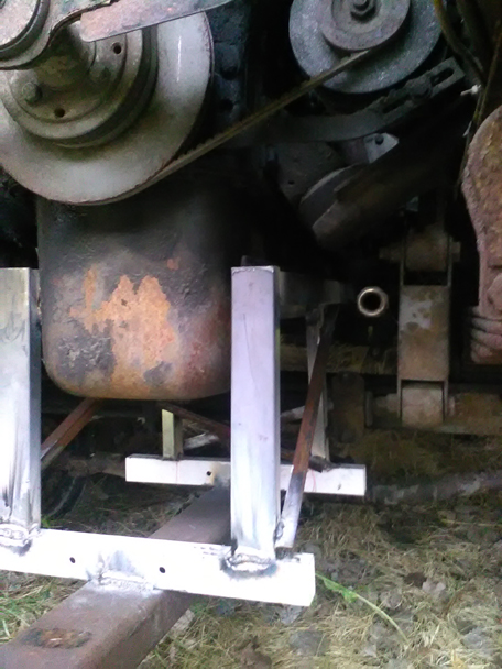

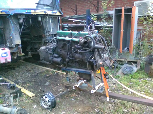

Vetopukki vanhan koneen alle

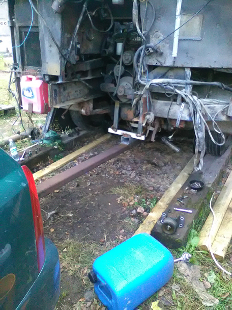

Vanha kone laskettu vetopukin päälle
Sieltä se tuli ulos saakka ilman ongelmia

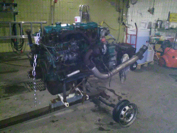

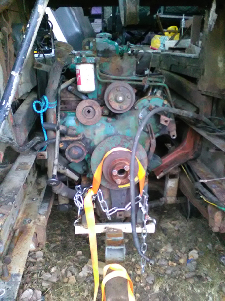

&quot;Uusi&quot; voimanlähde lähdössä paikalleen asennukseen vetopukin päällä
"Uusi" voimanlähde lähdössä paikalleen asennukseen vetopukin päällä

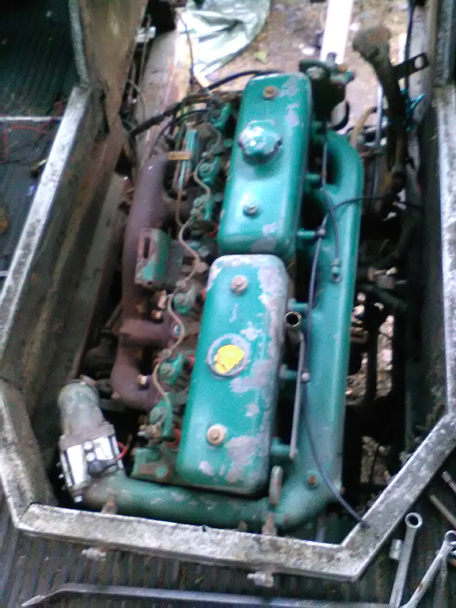

Kyllä se sinne juuri ja juuri mahtui
Siellä se on, sitten vielä kumityynyt paikoilleen ja homma jatkuu kun seuraavan kerran liikenee muutama tunti harrastusaikaa ja kohtalainen keli tehdä tätä ulkona. Meinas nääs tulla hieman ahdasta tuolla konehuoneen puolella, mutta kyllä se sinne mahtui, sano entinen ukko.....

Näppärä moottorin asennuspukki :D
Re: Rautarouva >> MacGyver
Melkoinen seppä. Ootte te kyllä sitkeitä ja taitavia näissä "vähän isompien osien" vaihtohommissa.
Peukku.

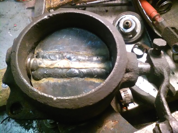

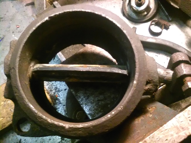

Tänään taas hieman eteenpäin projektissa, pakokaasujarrun tekele valmis ja eikun ensitilassa paikalleen.
