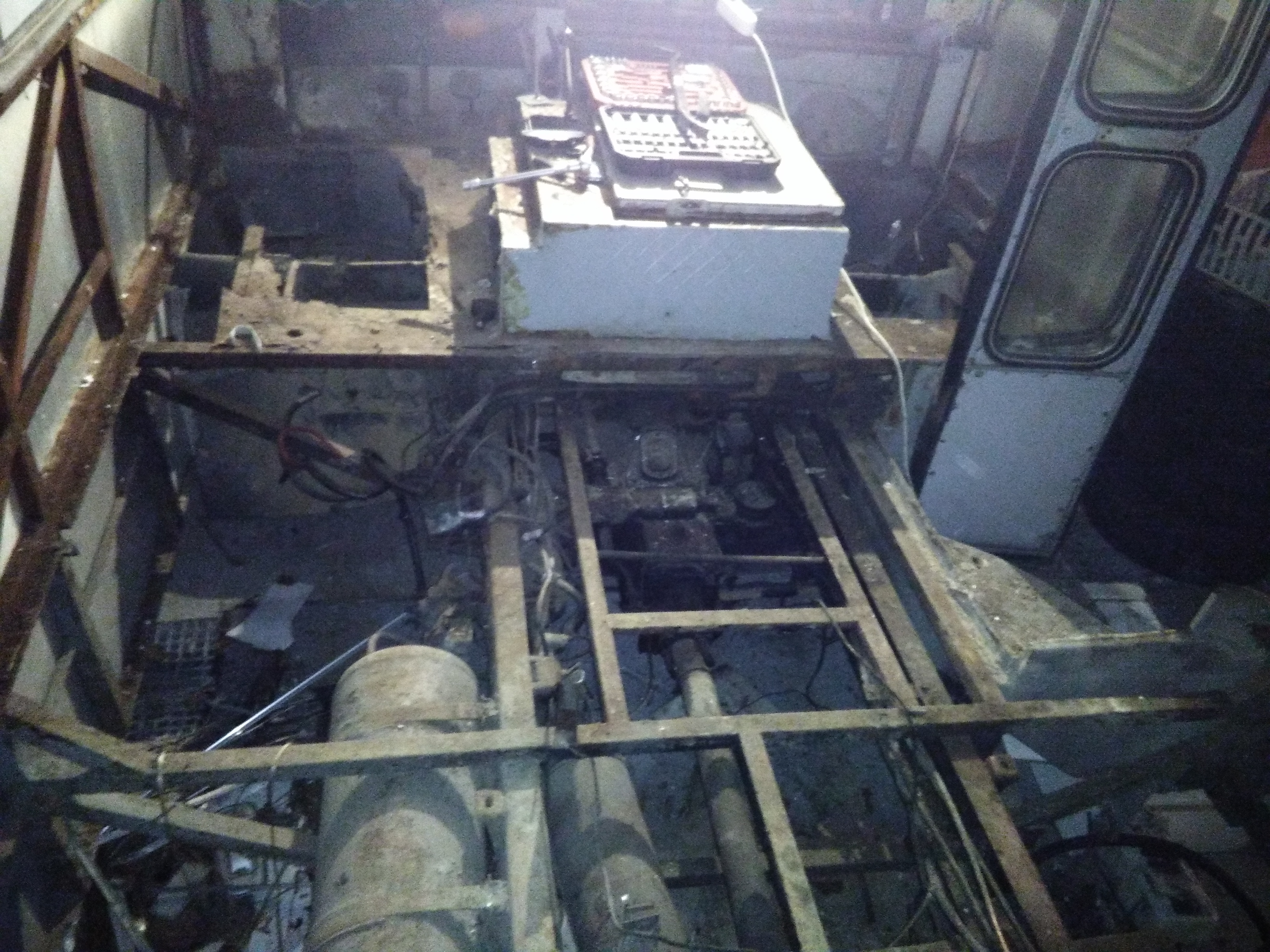

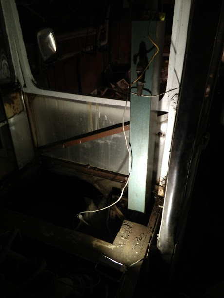

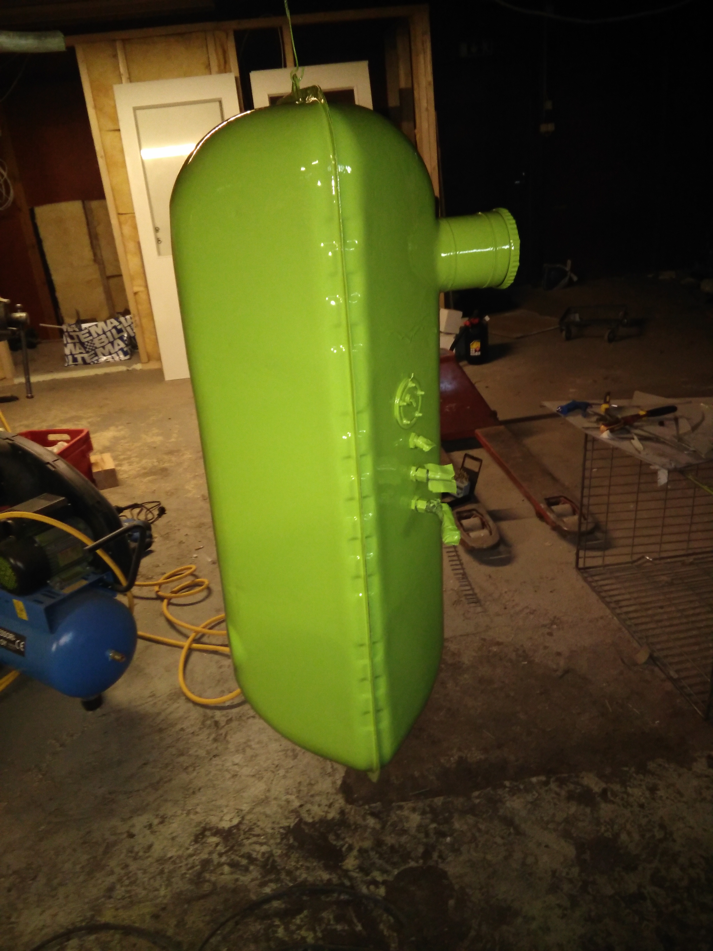

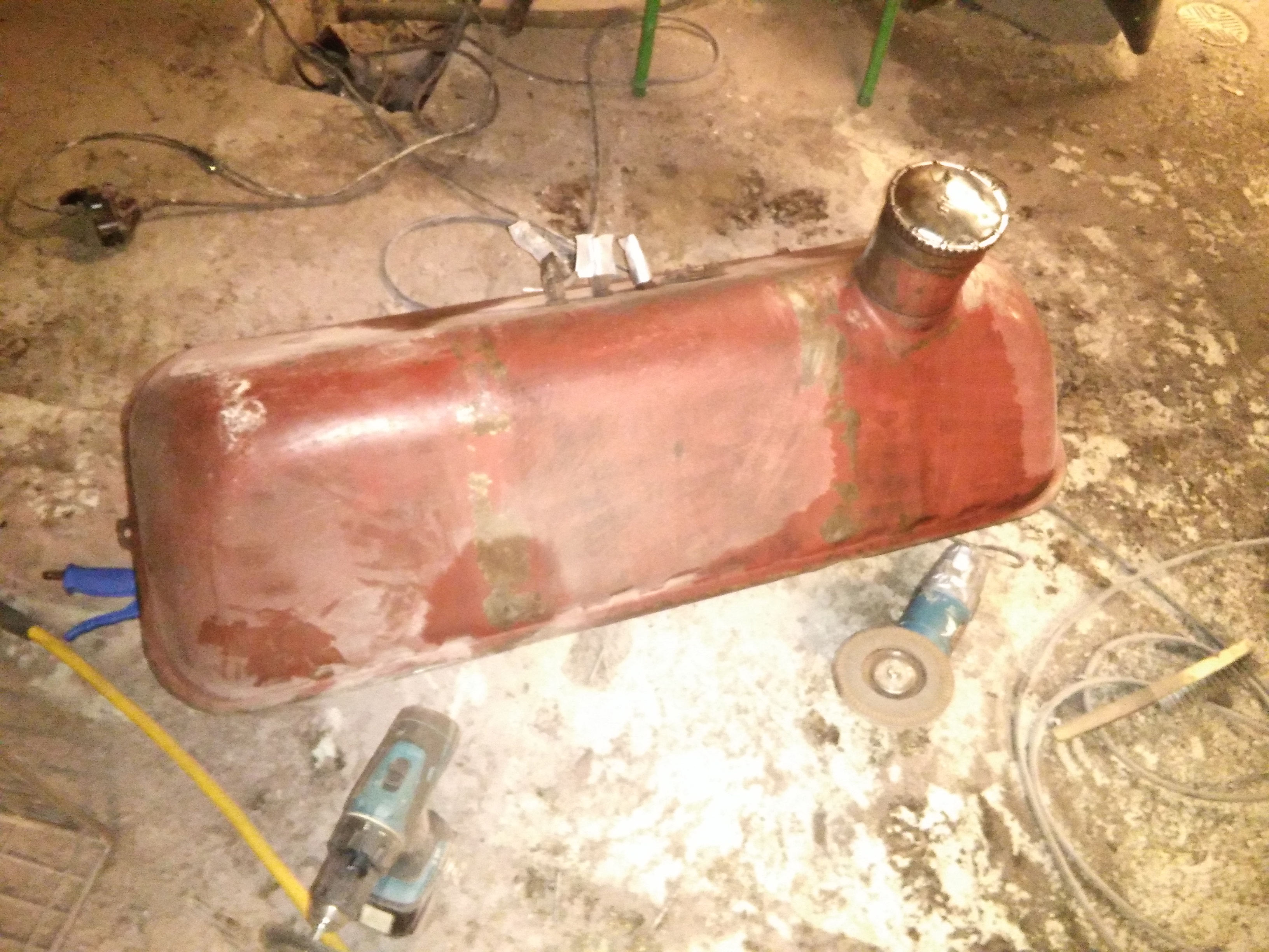

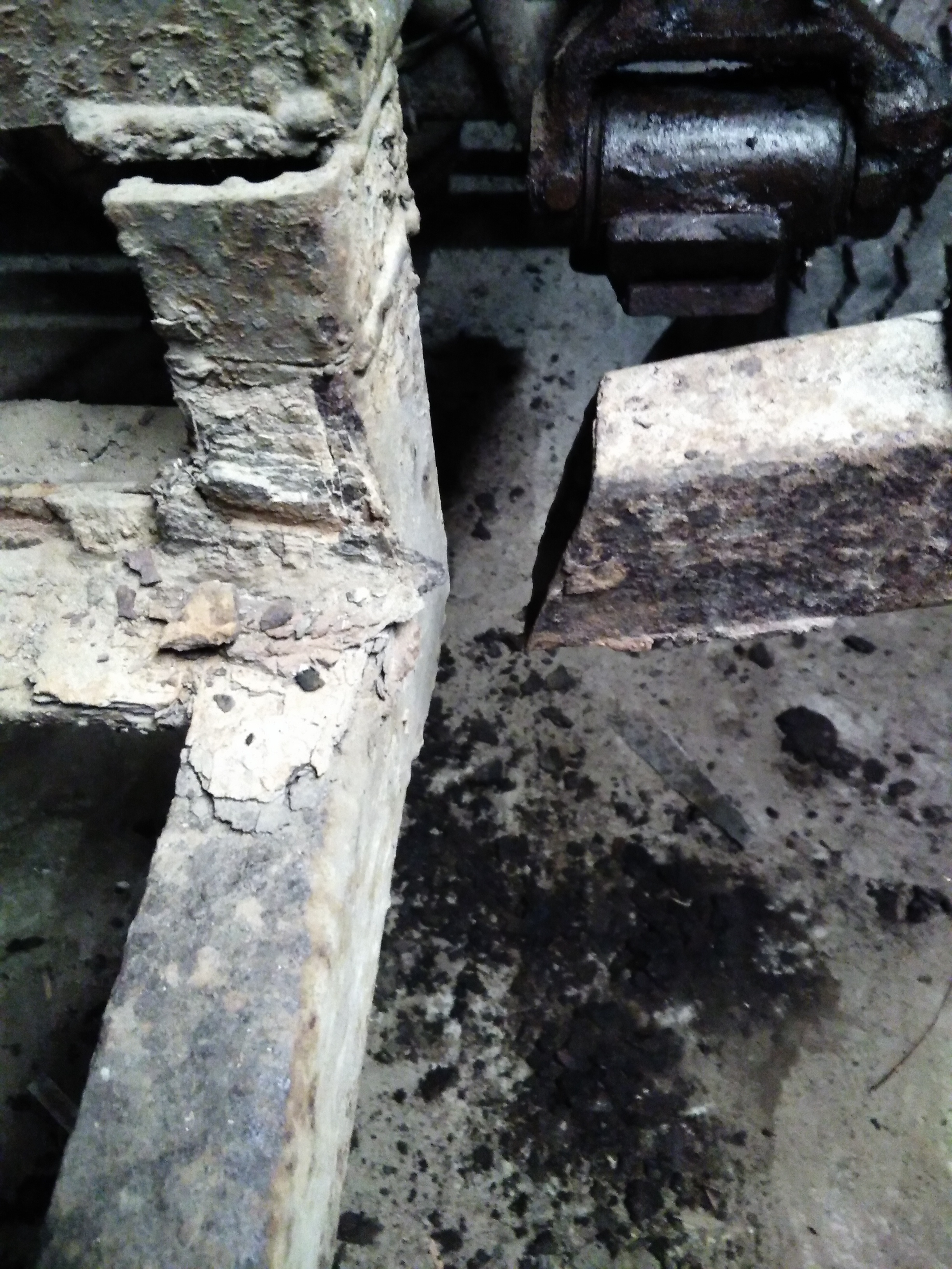

Tankki saatu lattialle putsattavaksi, toivotaan ettei armottoman paksun hiilikuitukitin alta löydy paljoa reikiä :D .
"Ei oo kaunis eikä kestävä, Mutta ite tehty"

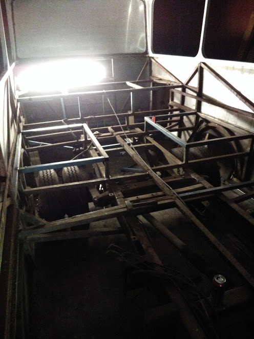

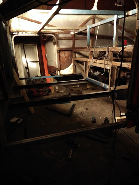

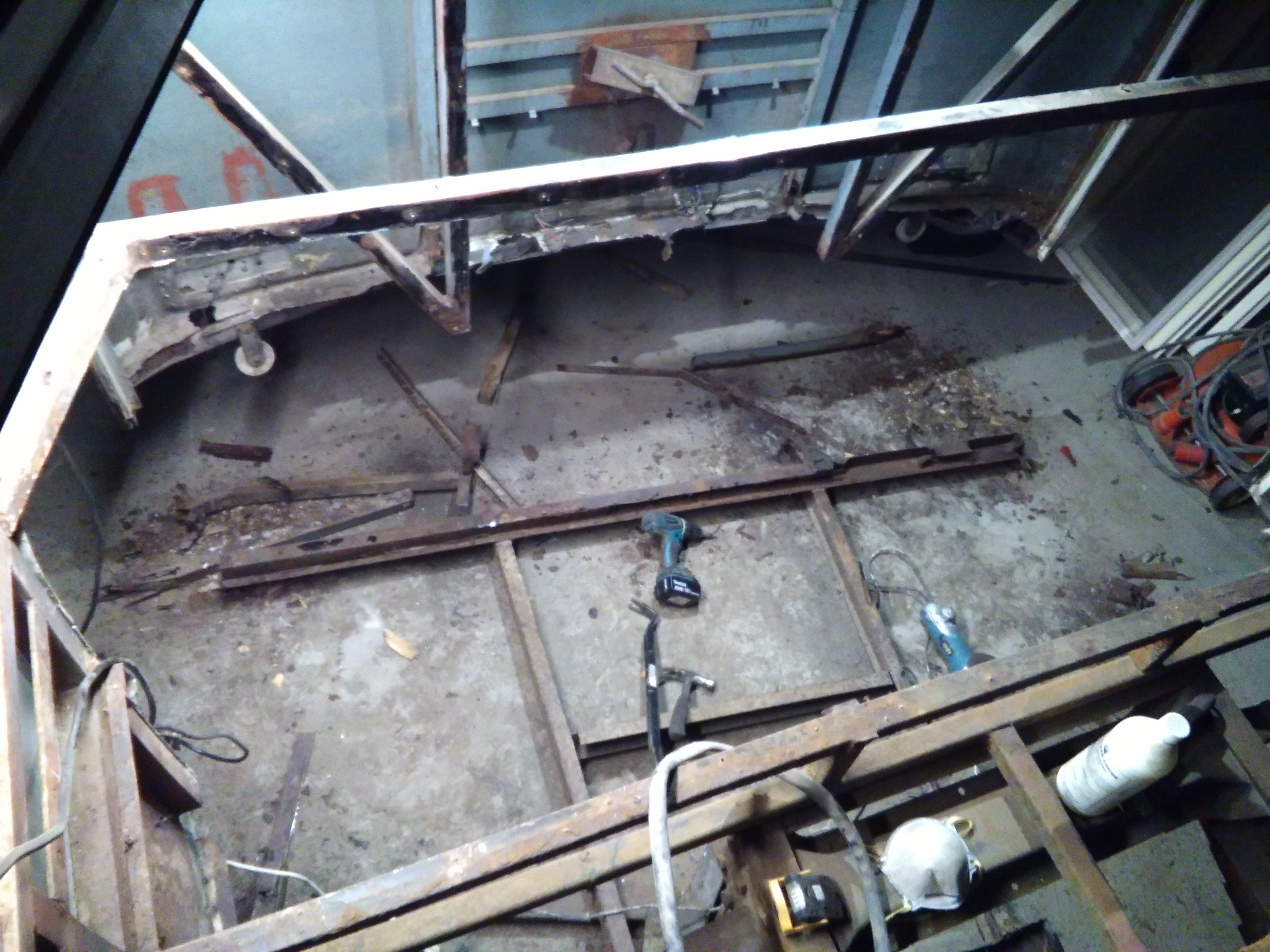

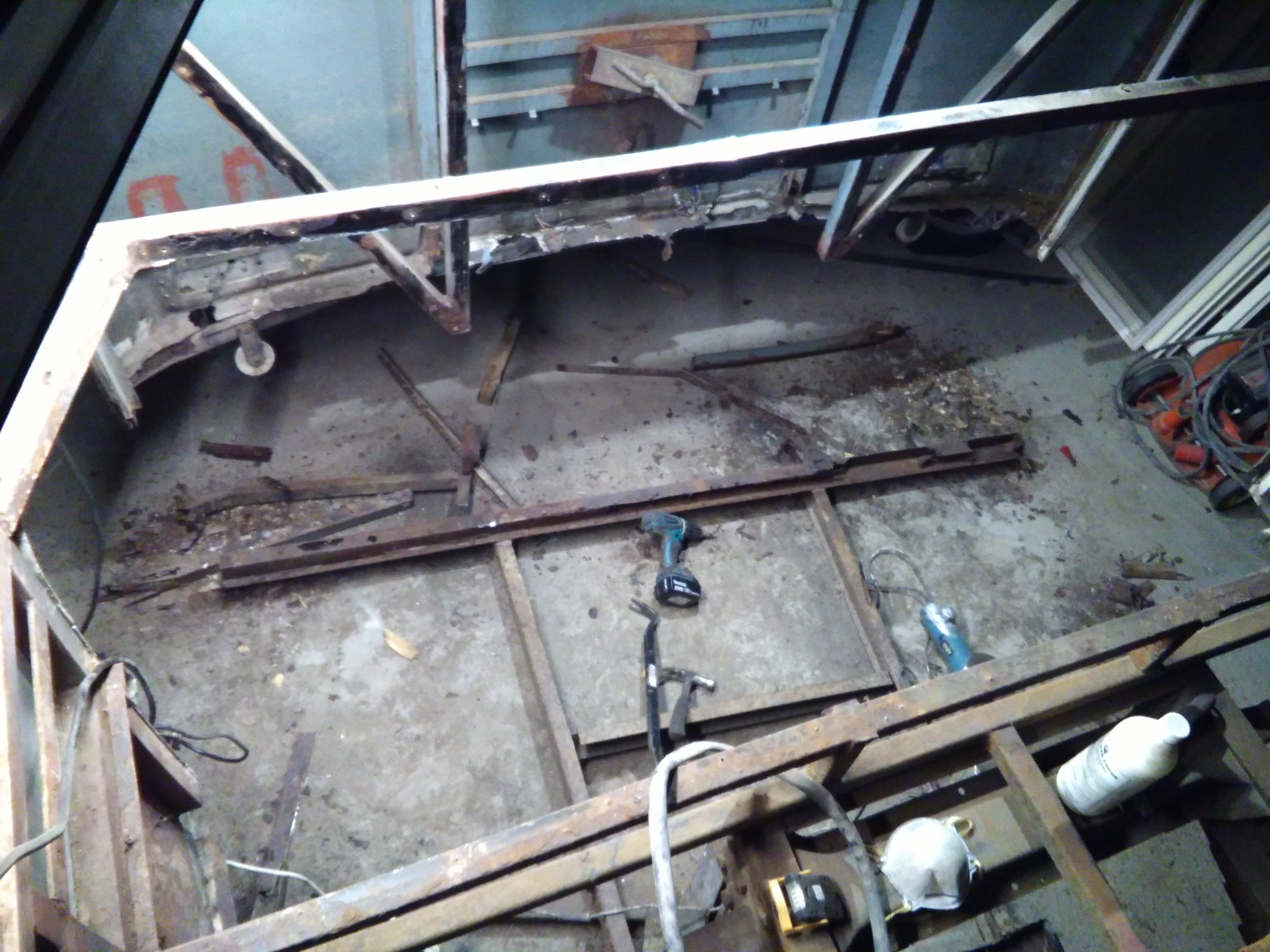

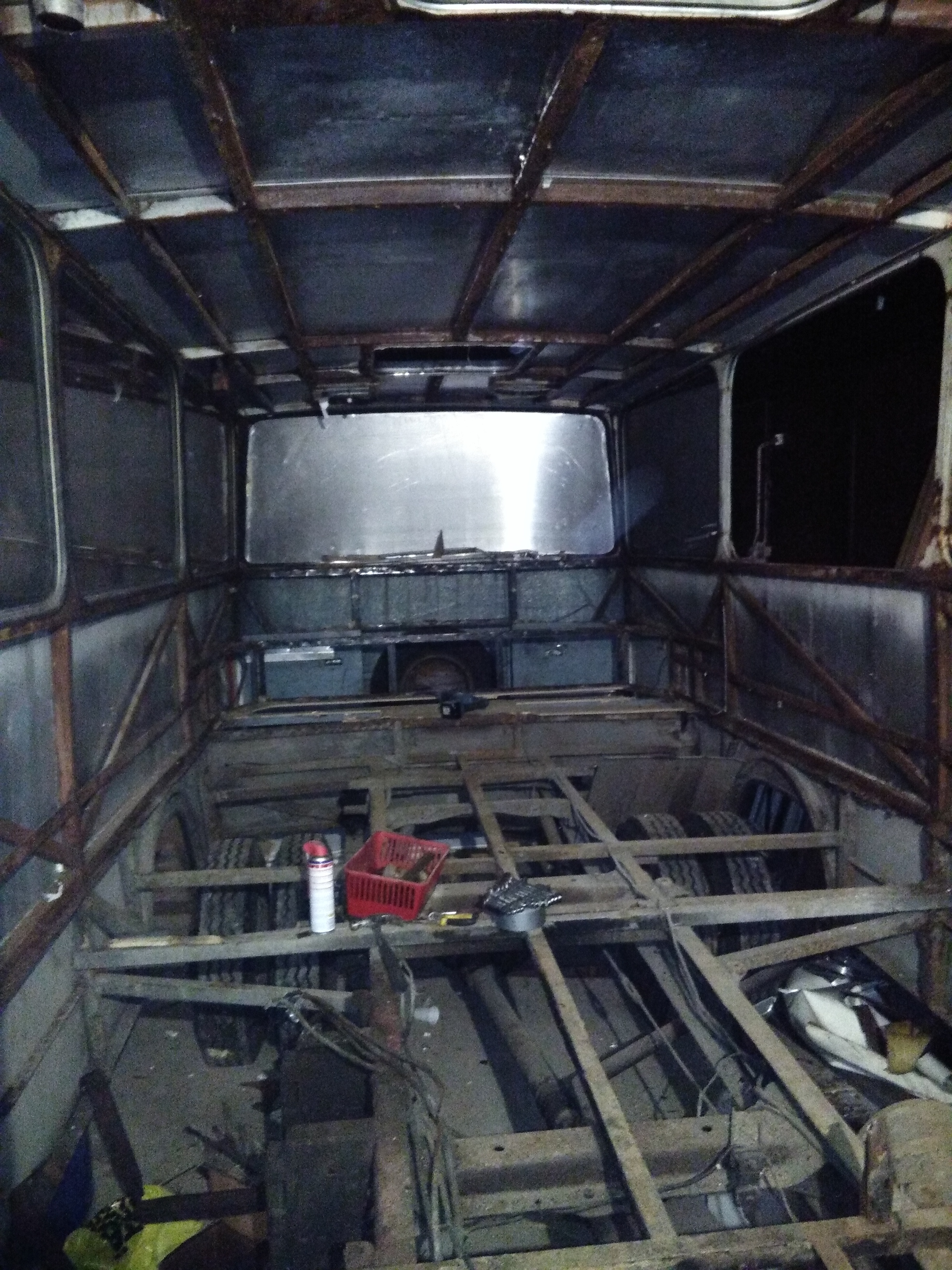

Loput vanereistaki saatu purettua
housetruck
Viestit: 234
Truck: MB 508
Location: Rautavaara
Re: mercedes-benz 609 1969 Tynkäbussi
Lattiaa kun teet niin kannattaisi jättää hyvät huoltoluukut vaihdelaatikon ja murrosten kohdalle. Helpottaa huomattavasti tulevia huoltoja ja remppoja. Kunnon tiivisteet vaan väliin ja tiukka luukku. Tsemppiä vaan rojektiin!
Viesti Kirjoittaja Koskenkorva »
housetruck kirjoitti:Lattiaa kun teet niin kannattaisi jättää hyvät huoltoluukut vaihdelaatikon ja murrosten kohdalle. Helpottaa huomattavasti tulevia huoltoja ja remppoja. Kunnon tiivisteet vaan väliin ja tiukka luukku. Tsemppiä vaan rojektiin!
Juuri näin on tarkoitus lattia toteuttaa :) se vois olla melko persiistä alkaa vaihdevivustoa kiristelemään tienpäällä alakautta :lol:

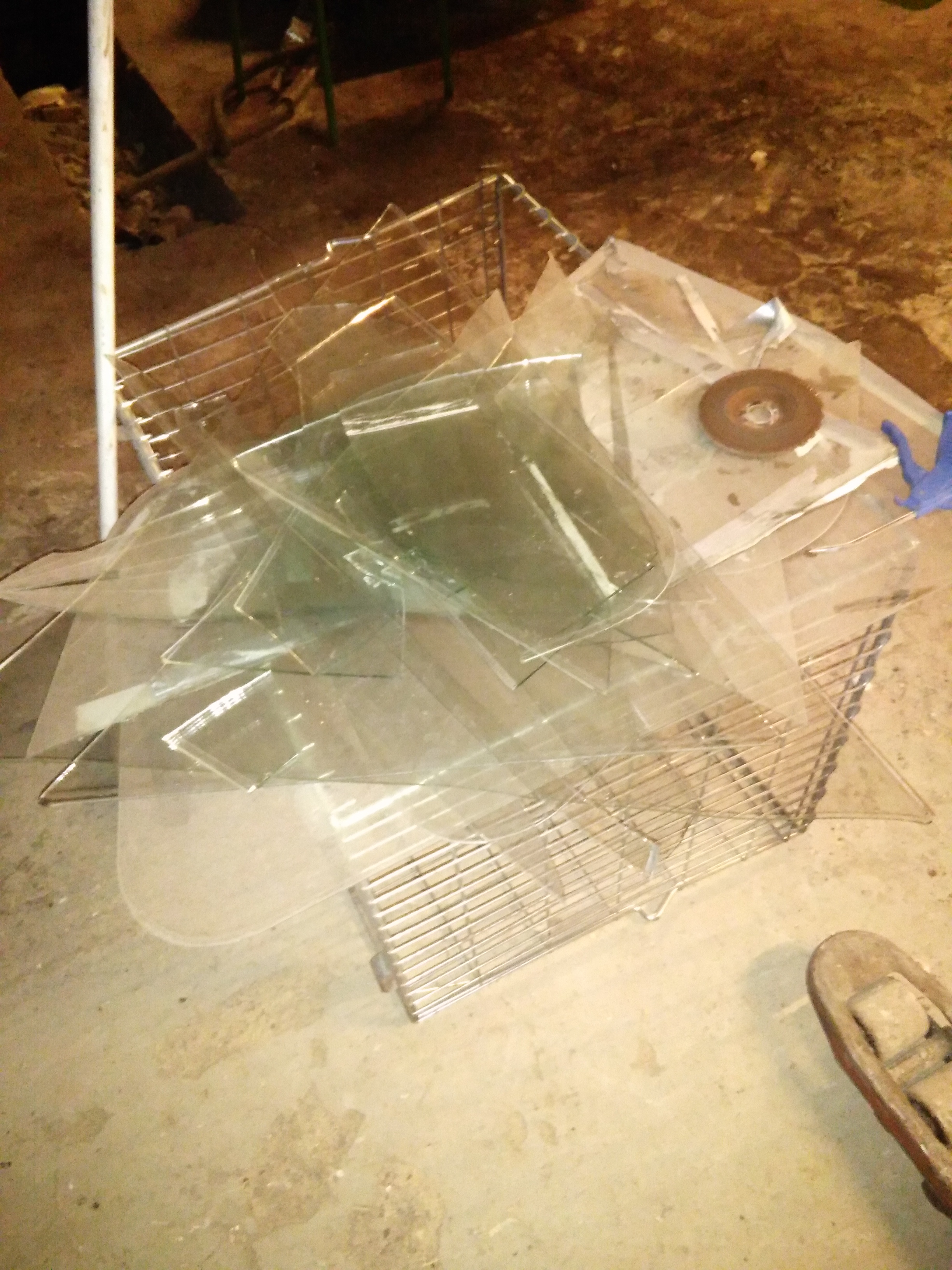

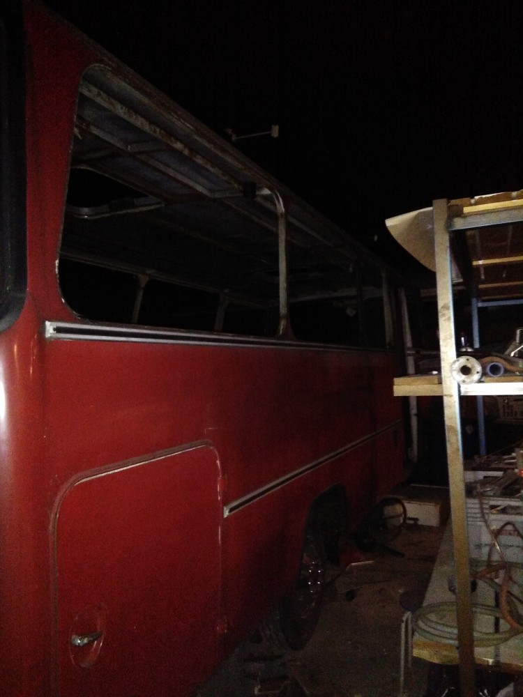

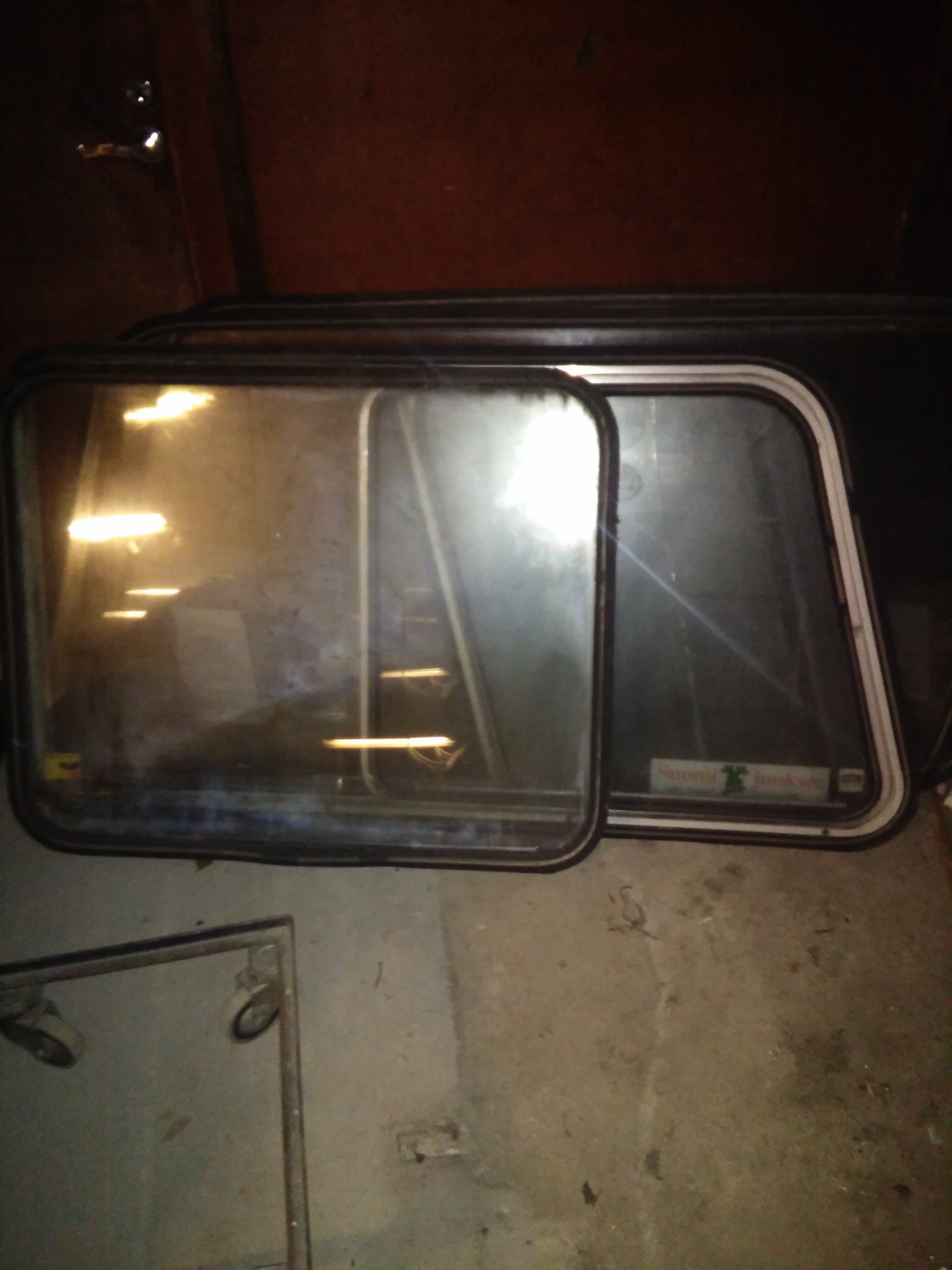

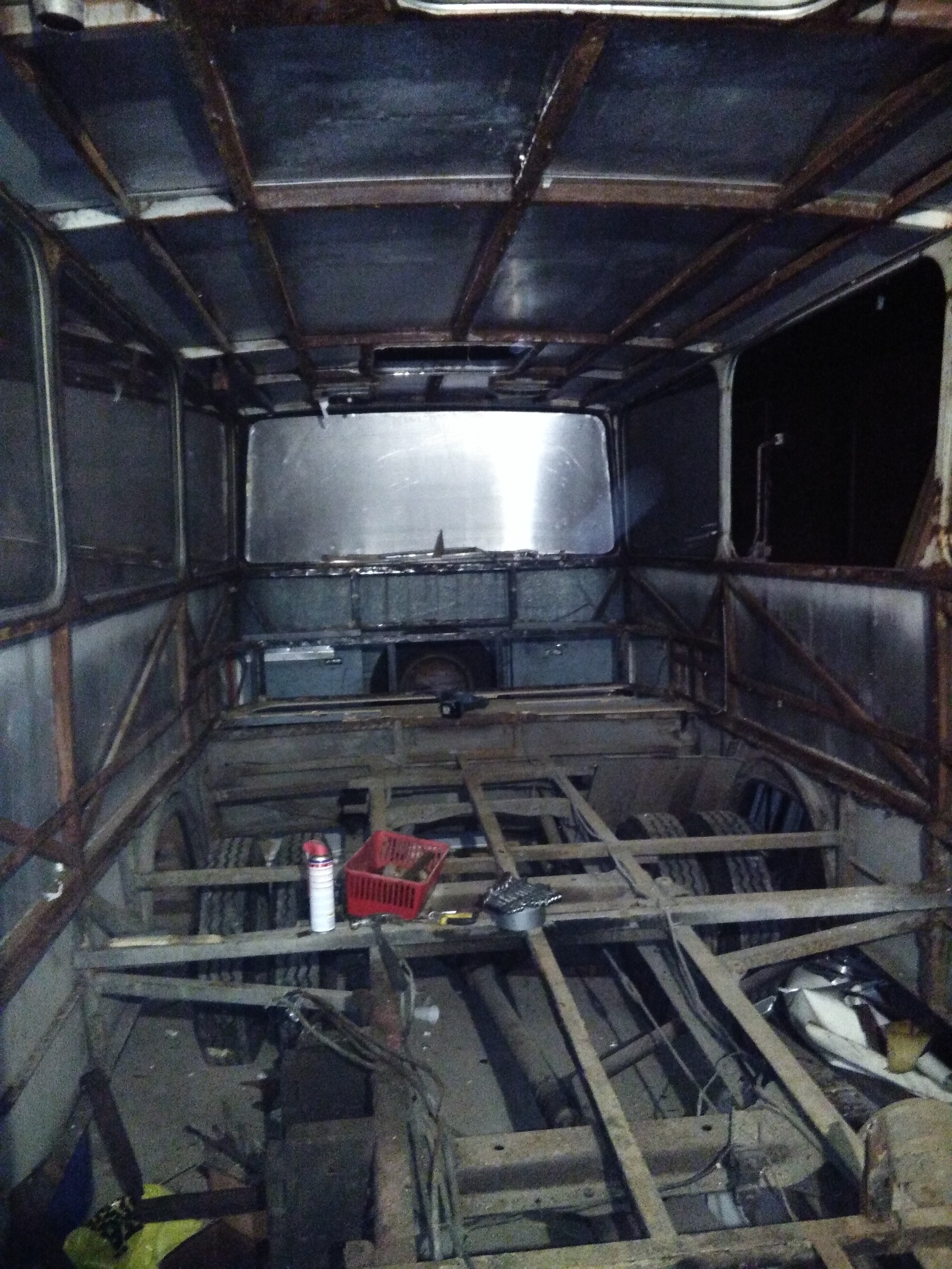

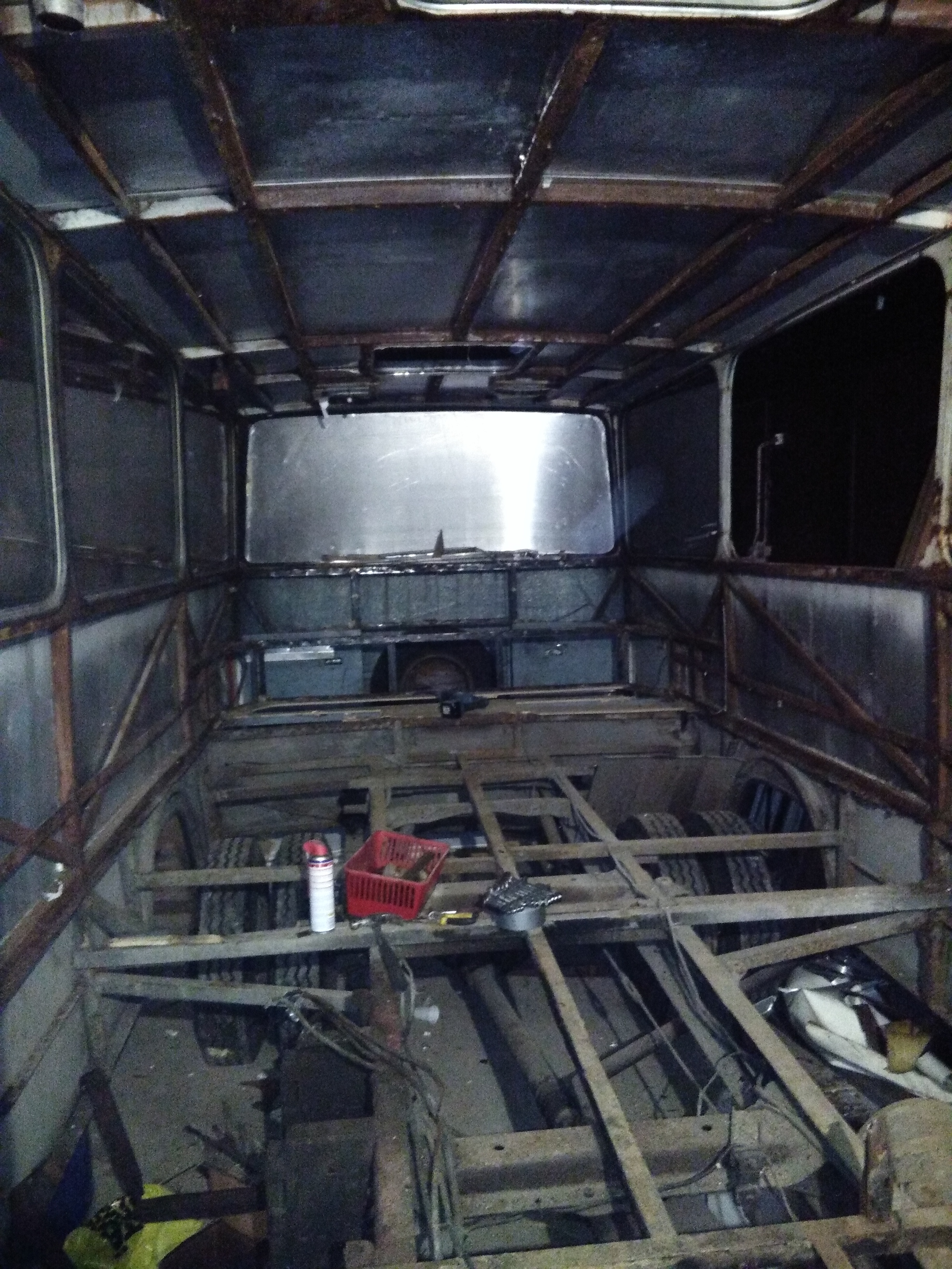

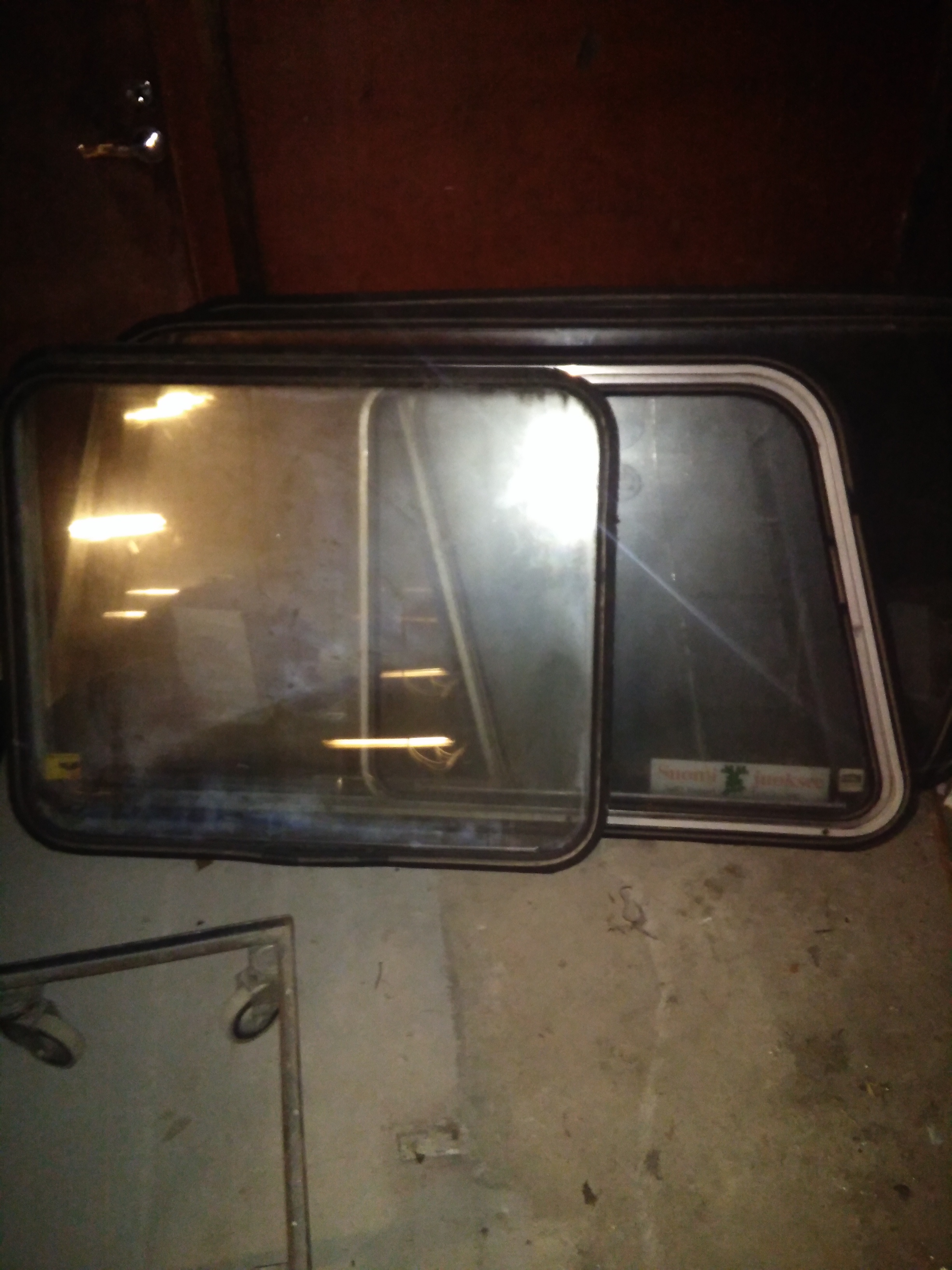

Ikkunat irroteltu, tuulilasia lukuunottamatta. Helpommalla olis päässy ku olis vaan hujauttanu moskalla kappaleiks, lopputulos kuitenki sama :lol: saa noista nyt onneks tarvittavan määrän ruutuja kasailtua, loput reijät levyllä umpeen.

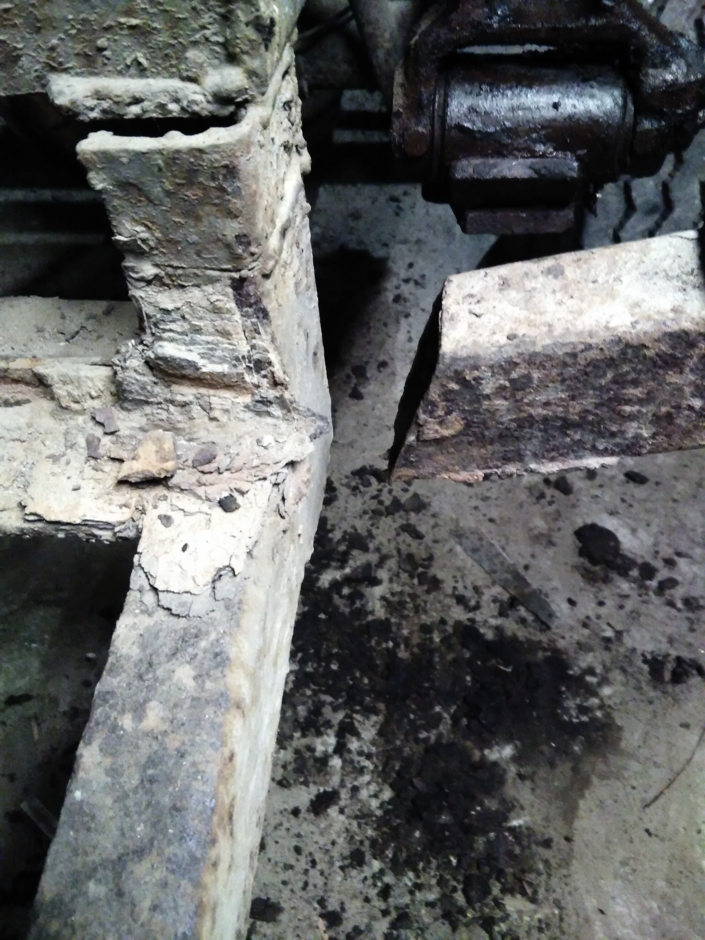

Tuleehan tehtyä takalisto sitte kokonaa uusiks

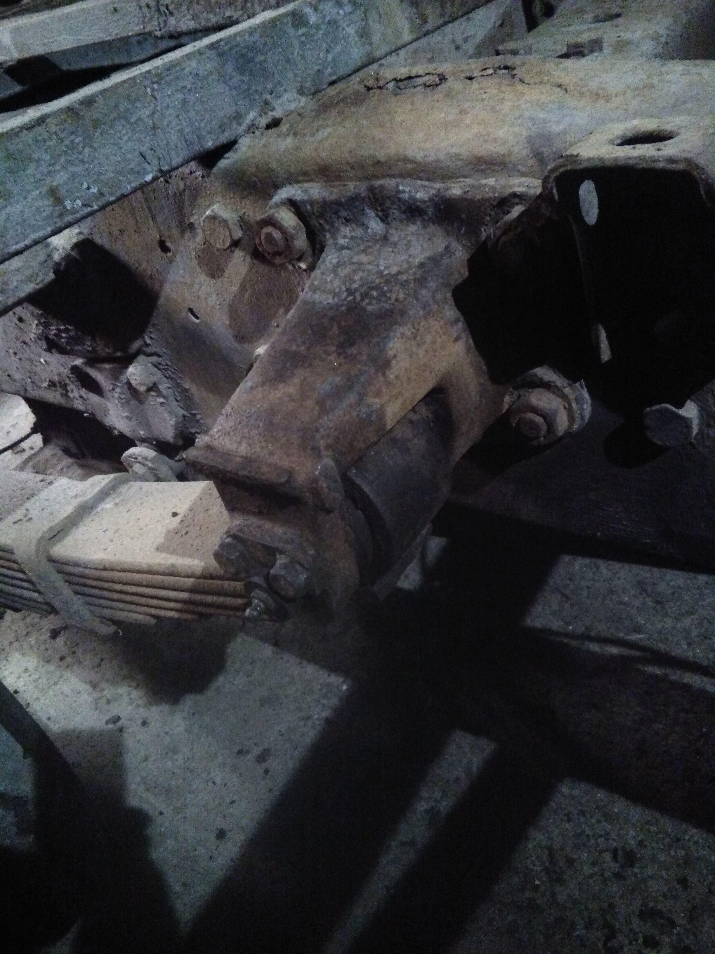

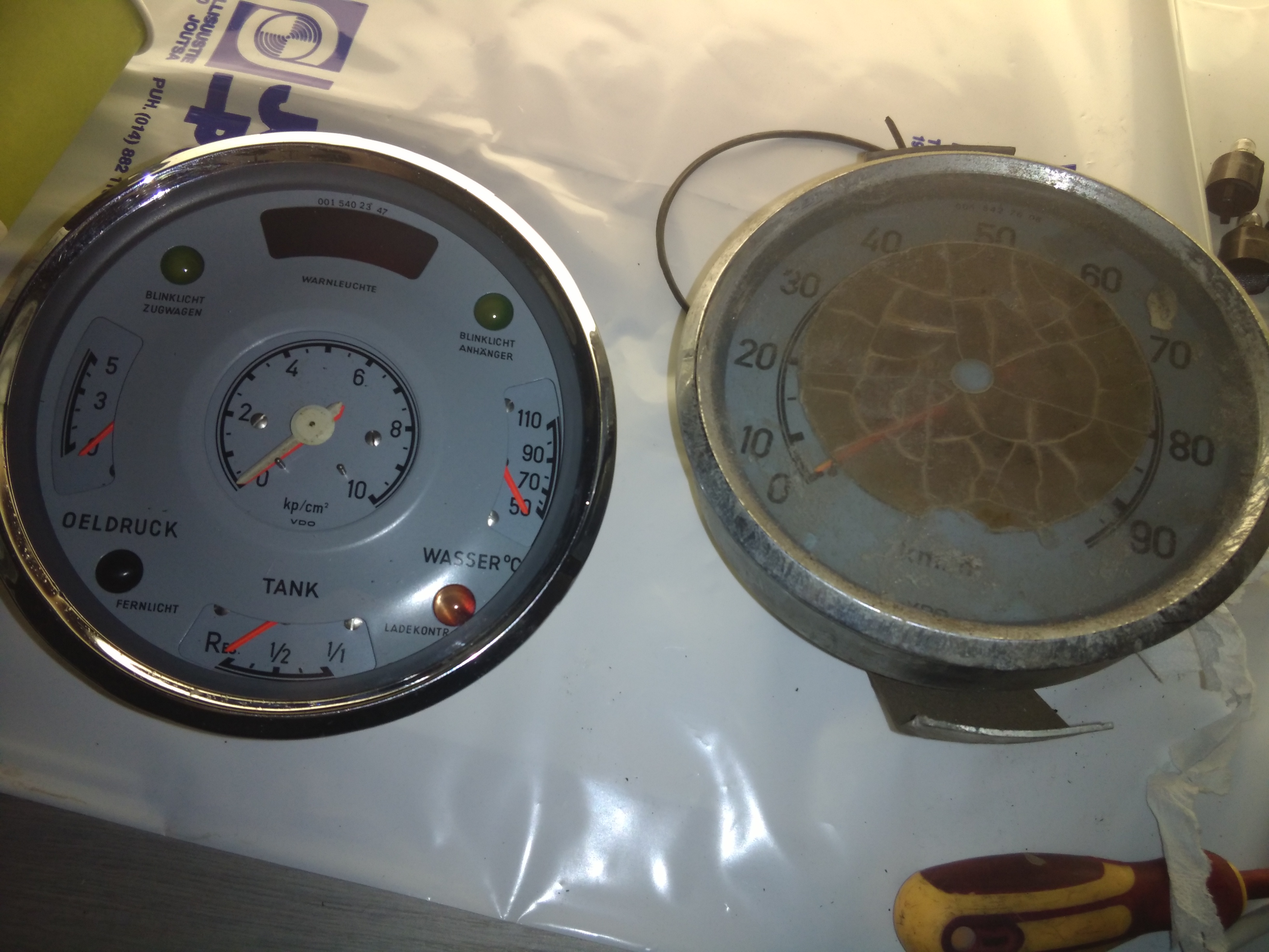

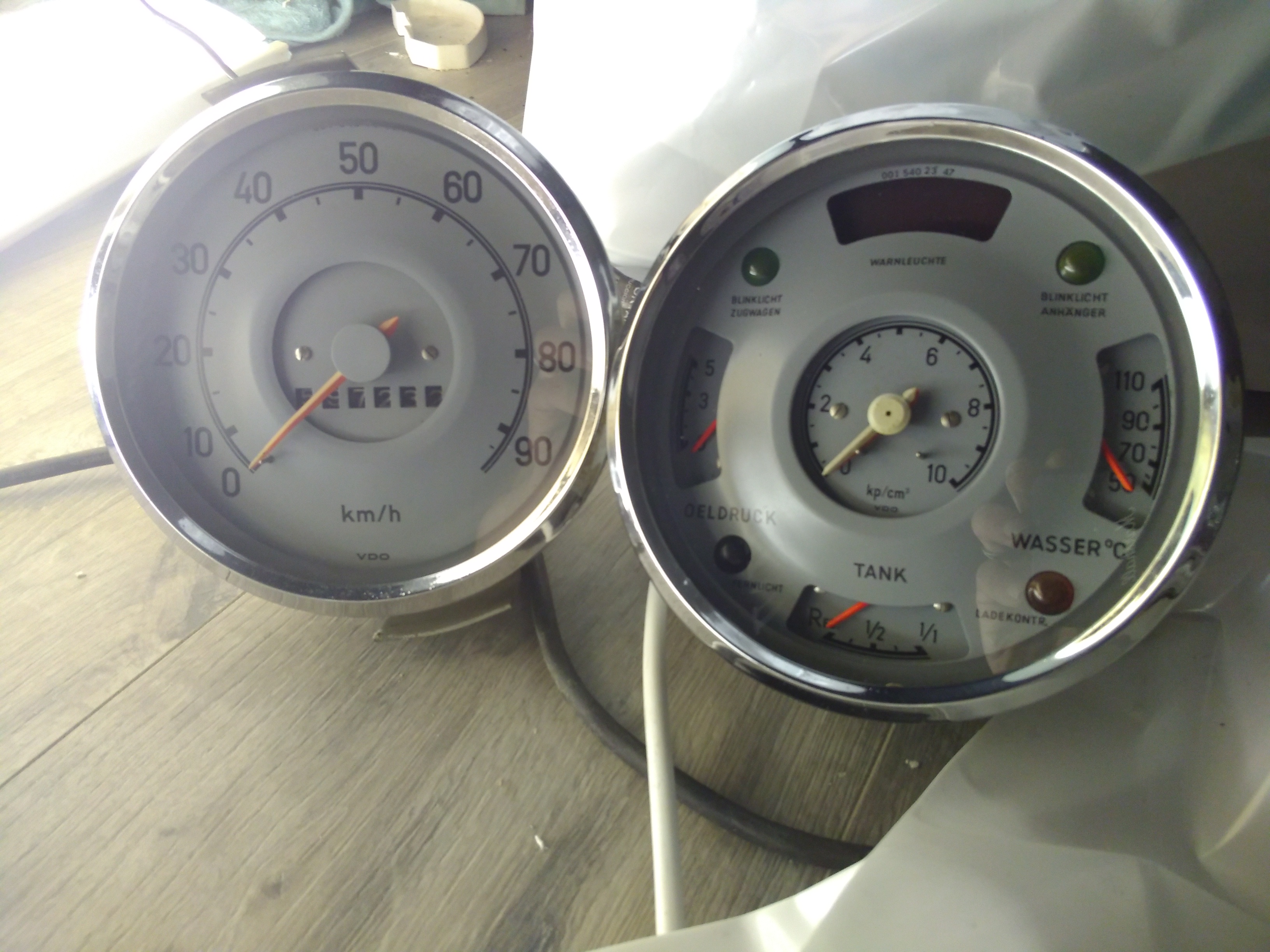

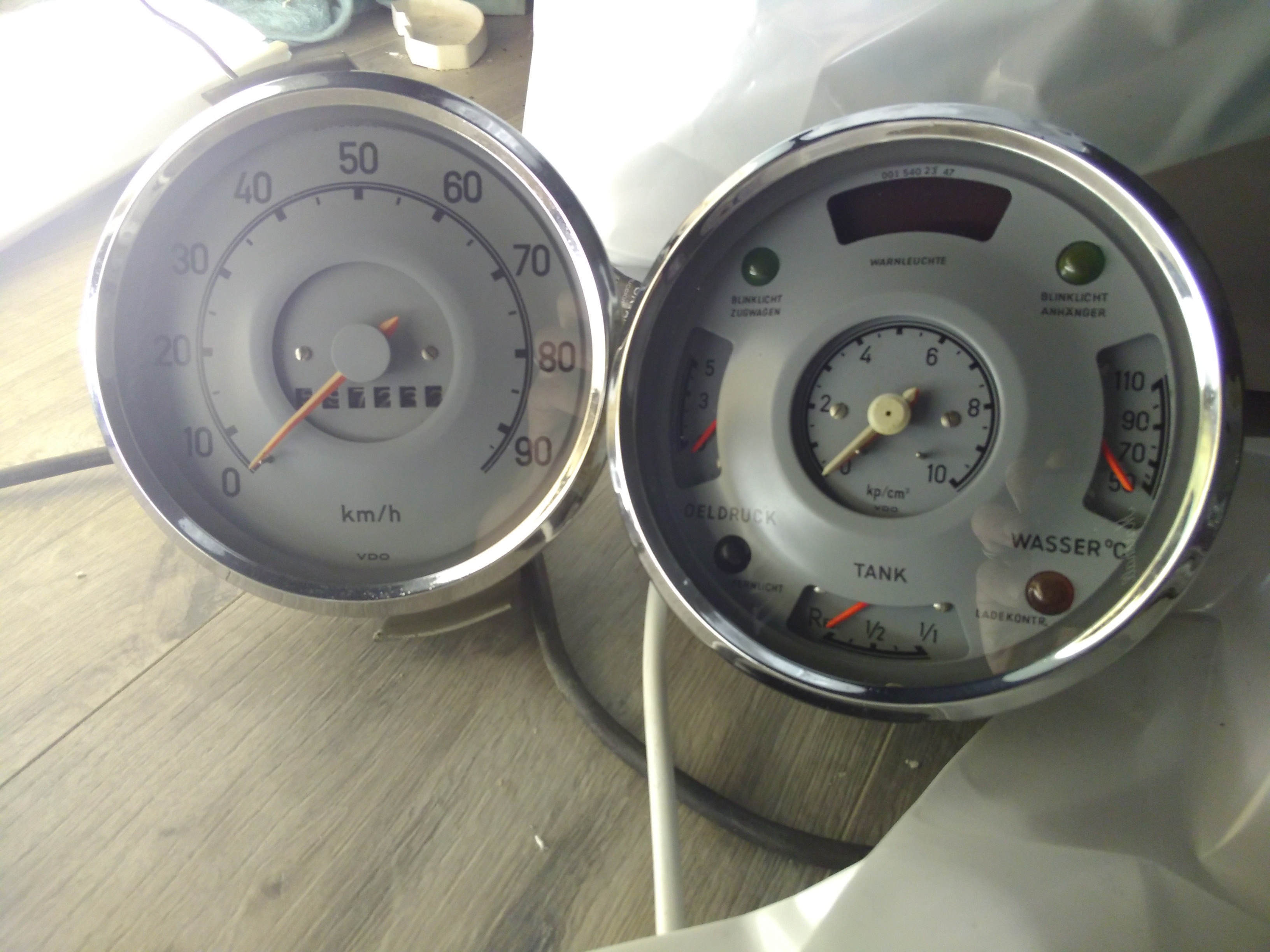

Pientä jynssäystä et näkee noistaki jotain.. Selvis samalla matkamittarin lukema, 597232. Ei oo enää paljoo rullattavaa ni pääsee alottaa nollasta.
Viestit: 2626
Oliko tohon joku tarra pistetty mittariin päälle ettei lukema ole näkyvissä? Miksi ihmeessä?
Ällistyttävä ero kyllä tuossa ulkonäössä.
Olisko vaikka renkaat vaihdettu ja mittari "kalibroitu" eli uudet nopeusmerkinnät muovissa?
B9M
Viestit: 1483
Viesti Kirjoittaja B9M »
Koskenkorva kirjoitti:Pientä jynssäystä et näkee noistaki jotain.. Selvis samalla matkamittarin lukema, 597232. Ei oo enää paljoo rullattavaa ni pääsee alottaa nollasta.
Jumaliste, heti kun uudet. :shock: Alkuperäinen/putsattu ei paljon enempää voi kontrastia olla. Yes :lol: T. Ari
Koskenkorva
Viestit: 58
Liittynyt: 24 Loka 2016 03:29
Truck: mercedes 608 1969
Location: Keski-Suomi
Juu joku tarra siinä ollu, ei ollu jäljellä ku koppuroituneet liimat lasissa. Yllätyin kyllä itekki miten siistit sai vielä tehtyä :)
jariautio
Viestit: 172
Truck: Volvo carrus 602
Location: Haapajärvi
Member id: 173
Paikkakunta: Haapajärvi
muistelisin että tarrassa ollut vaihteet ja nopeudet niille. Oli ainakin aikoinaan yhdessä "pulla" mersussa jota ajoin.
Ja tarra ollut tehtaalta lähtiessä paikoillaan.

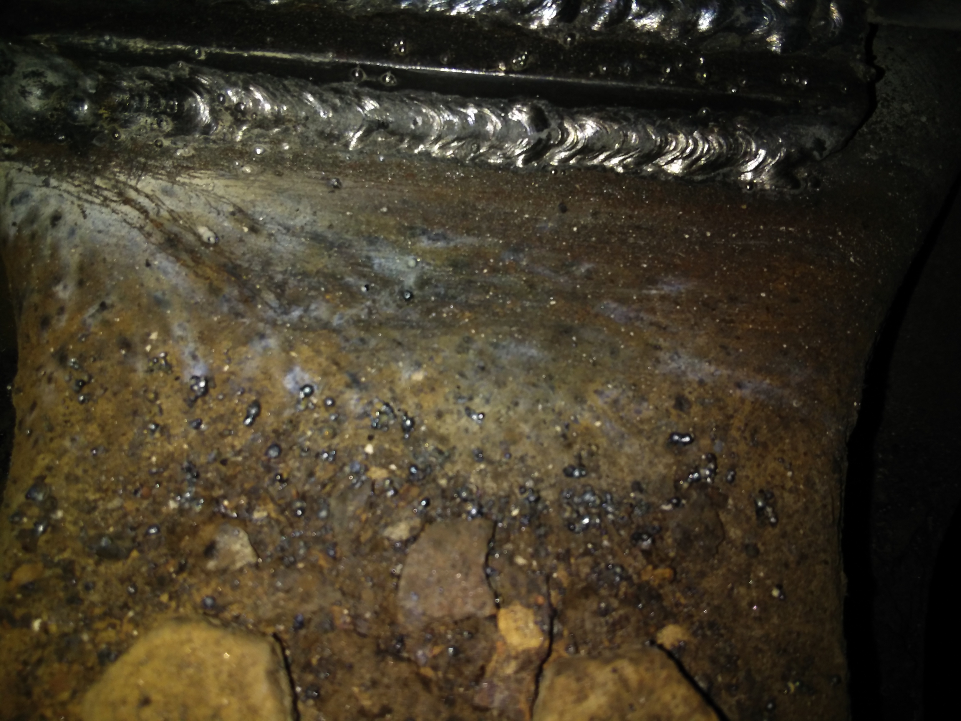

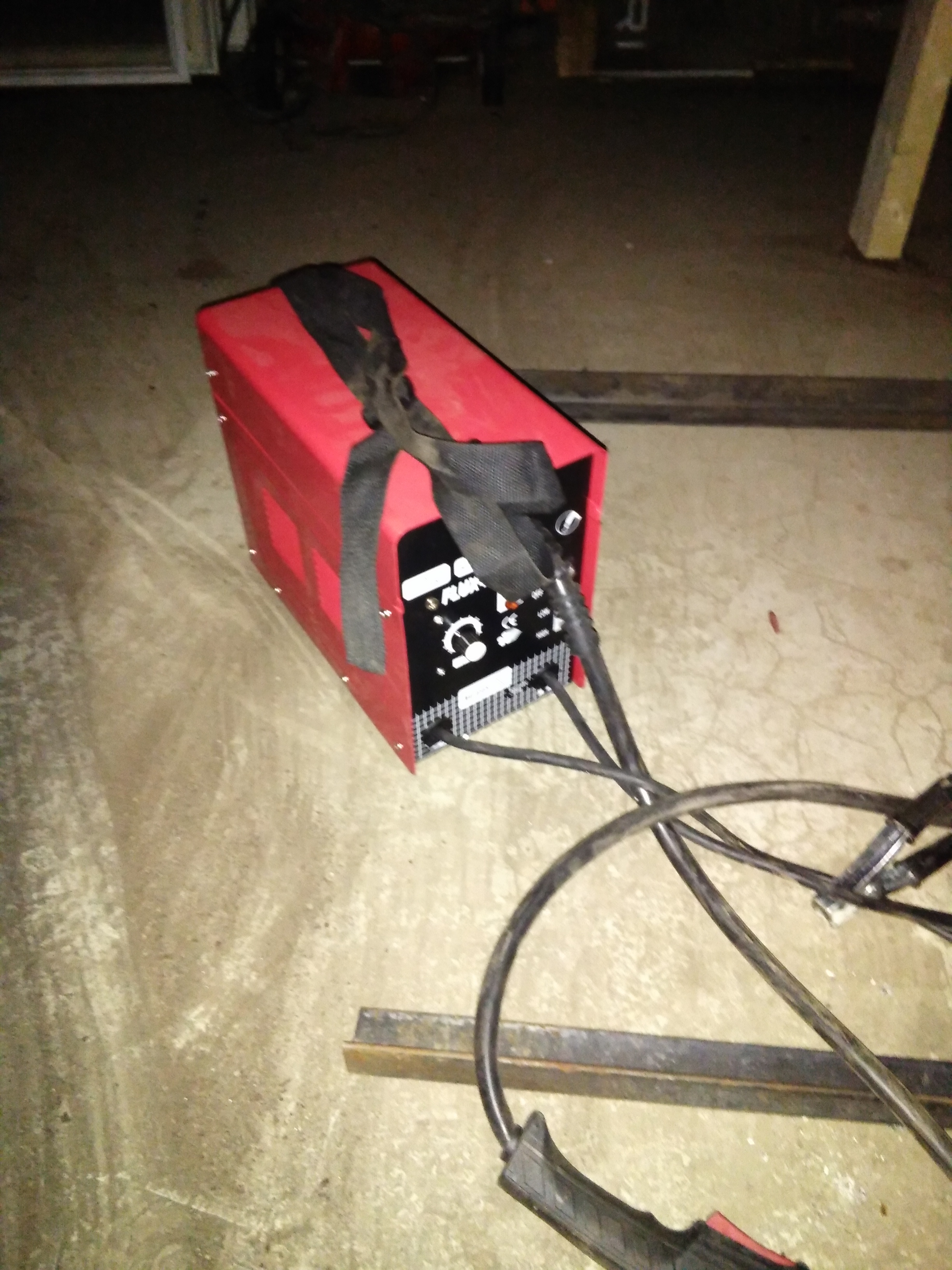

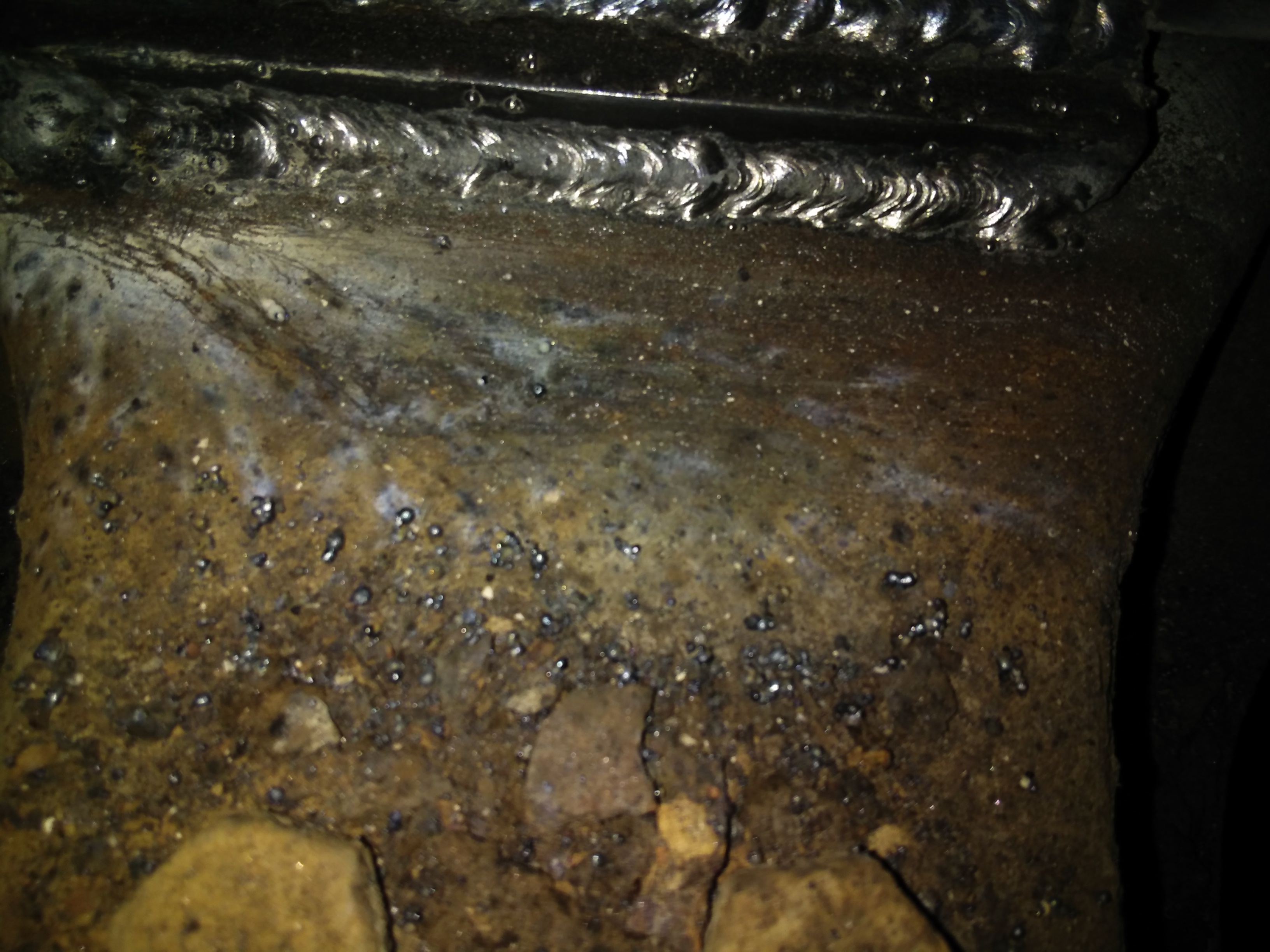

Yllättävän hyvin tollanen "6 euron" ydinjätelanka masiina jaksaa sulattaa 4mm korroosio rautaa :D. Hiukan ohkasta on kyllä tuo 0,8mm lanka. Tilasin mätänetistä kokeeksi 1,2mm, jos sillä menis paremmin. Mutta voin kyllä suositella kapinetta kotinikkareille kellä ei ole voimavirtaa saatavilla(ja kaasuja).

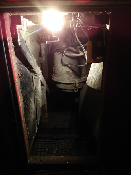

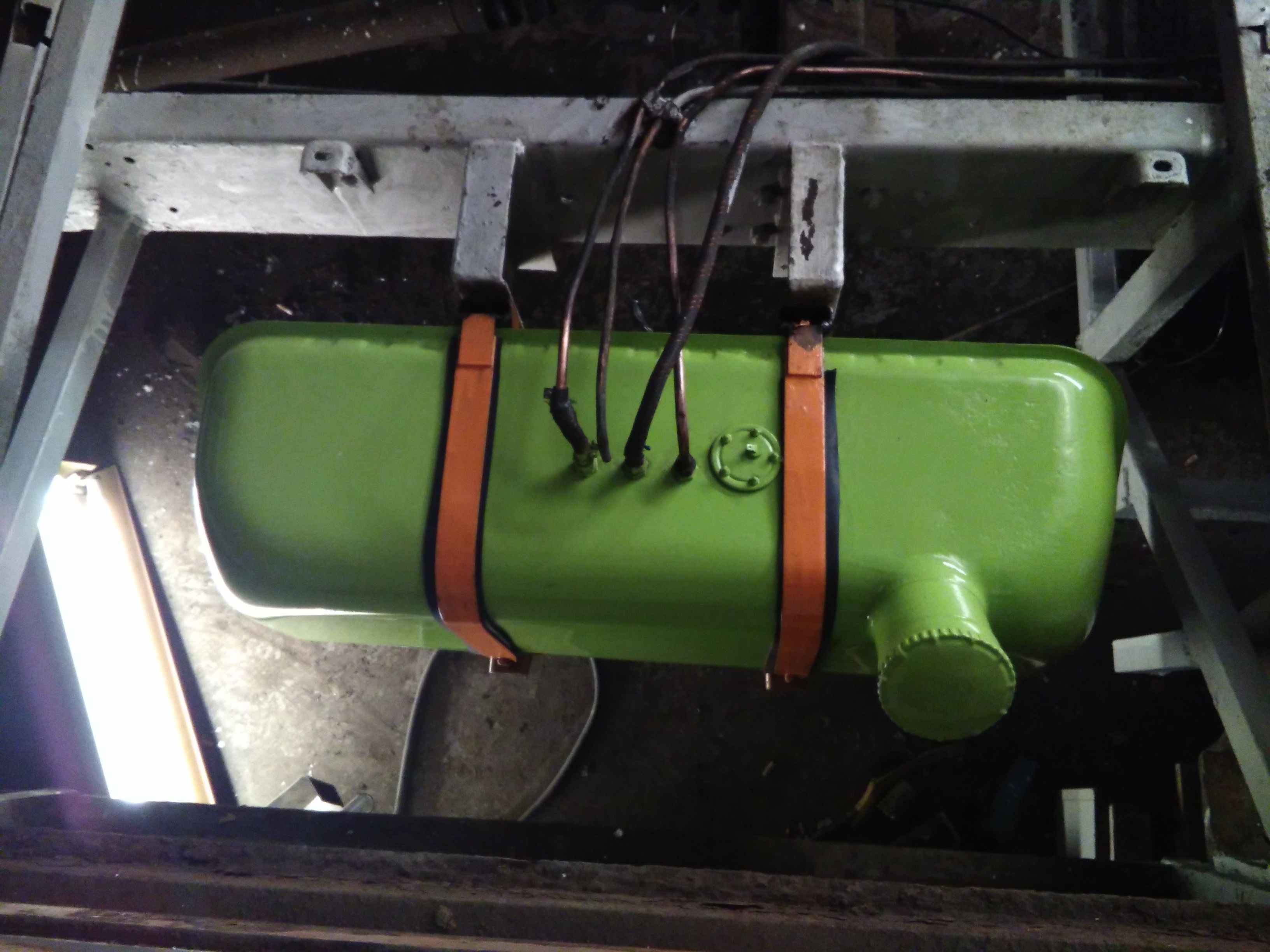

Putkea liimailtu muutama pätkä paikalleen. sekä tuli soviteltua aldea paikalleen, sattuu olee kivan kokonen tuo räppänä mistä pääsee hipelöimään naftasuodatinta ja ilmanputsaria.

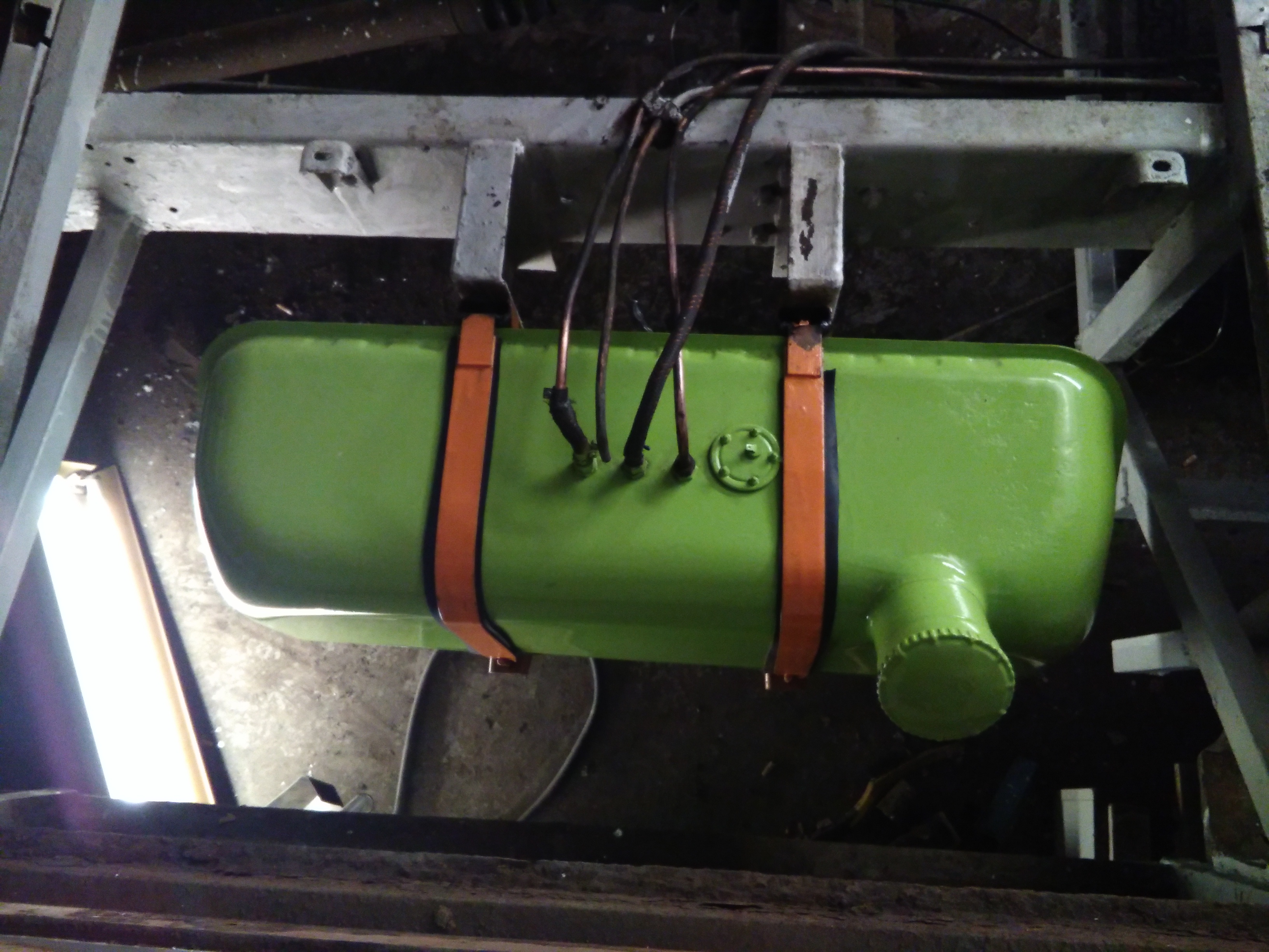

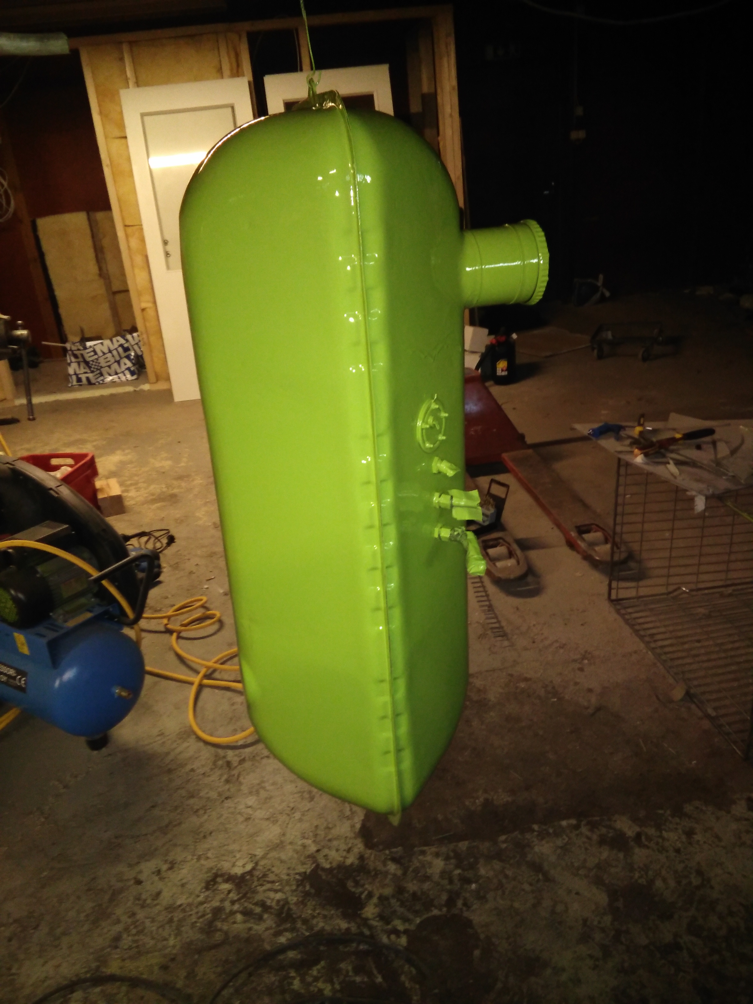

Sinne se nafta tankki sujahti paikalleen
Biodiesel säiliö :lol:

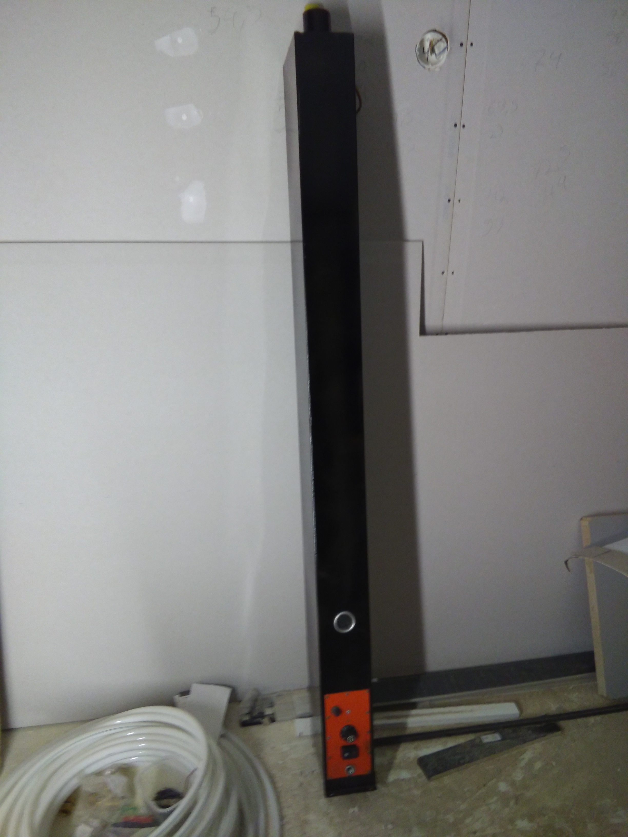

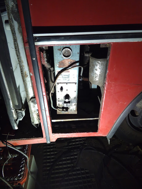

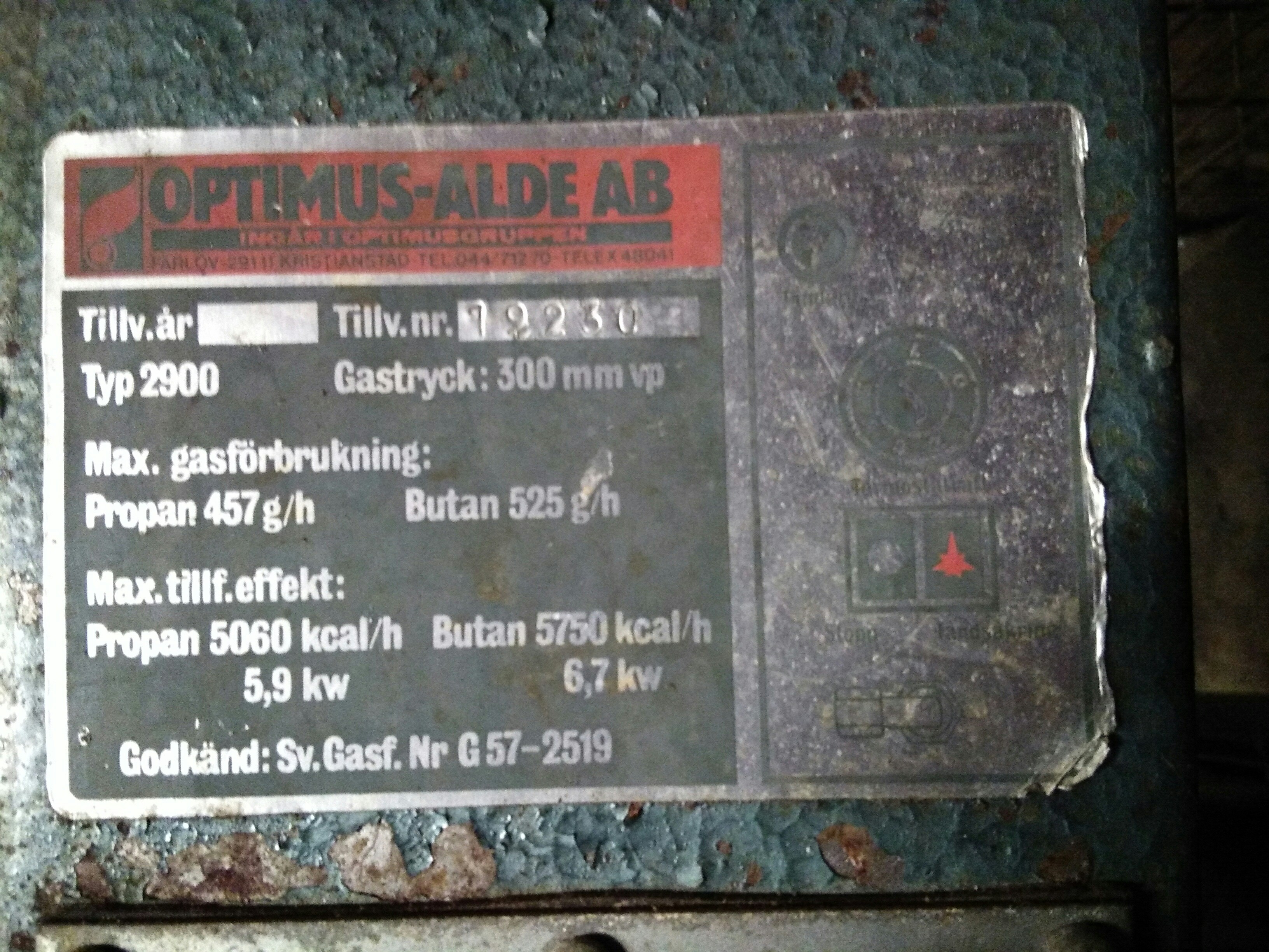

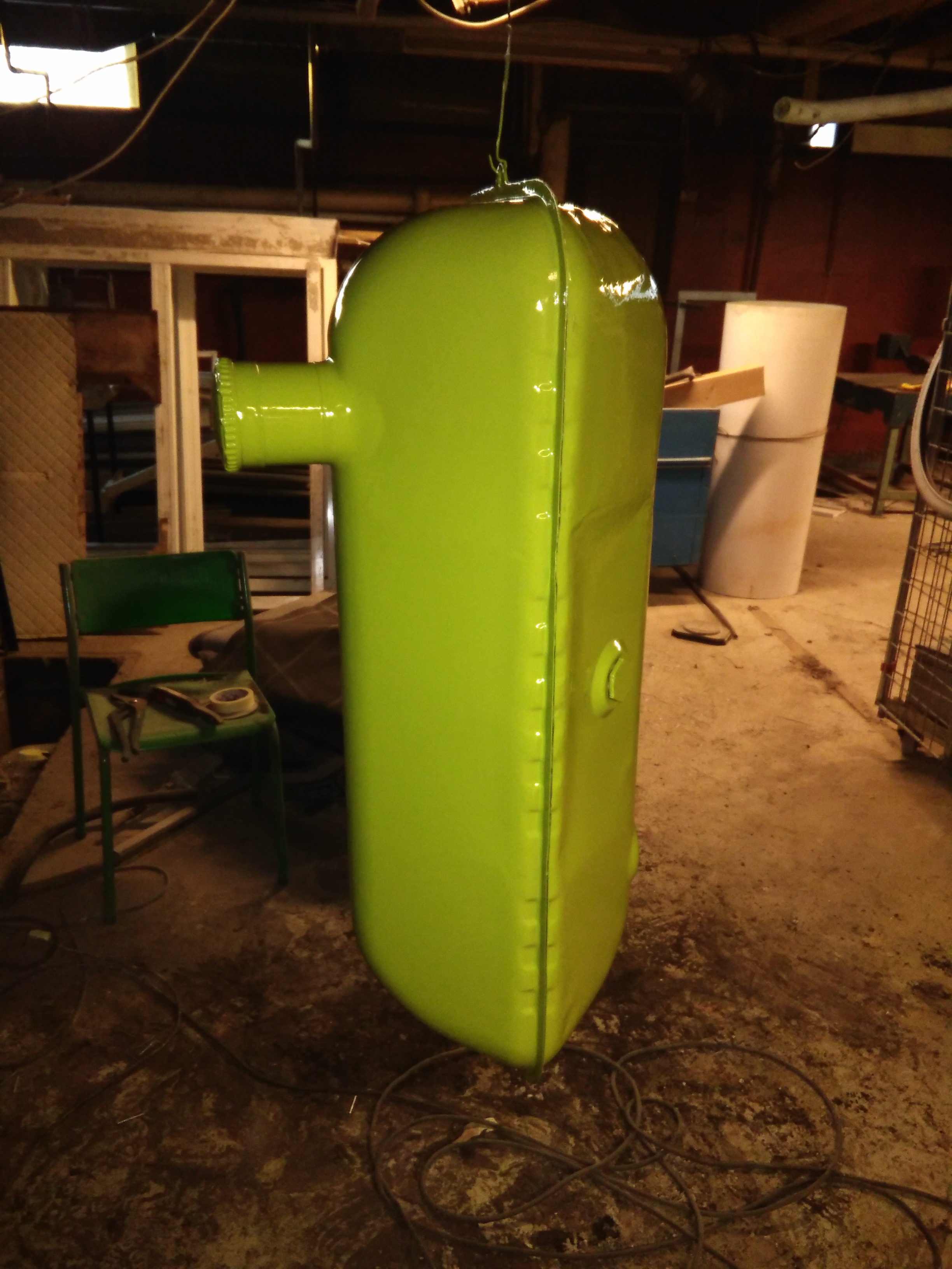

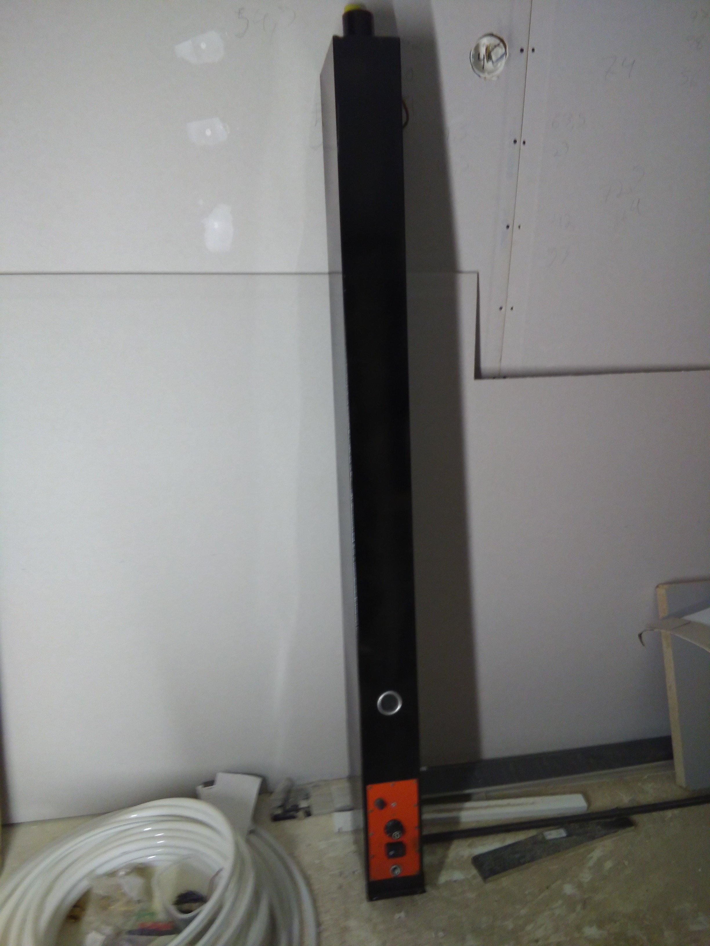

Optimus prime sai hiukan uutta maalia päälle ja polttimen putsauksen.
Viestit: 4445
Maali tekee ihmeitä =D Millanen lämmönvaihdin tollasessa pystypannussa on? Hitto ku tollasen sais löpöllä toimivana ja siihen shuntilla tai jollai vielä varaajan latauksen.
Miks muuten jätit lokasuojat noin ylös, vai yltääkö jousitus kovin ylös, meinaa jos ois saanu hyötykäyttään tota kaaren tilaa?
Koskenkorva
Viestit: 58
Reddewil kirjoitti:Maali tekee ihmeitä =D Millanen lämmönvaihdin tollasessa pystypannussa on? Hitto ku tollasen sais löpöllä toimivana ja siihen shuntilla tai jollai vielä varaajan latauksen.
En saanu kuvaa siitä kikkareesta lisättyy ku yli 2mb kokone :? Mut sellanen retkikeittimen näkönen mis on termostaatti integroituna. Toimintaperiaatehan on niinkin huima et säiliö on täynnä lientä ja se lähtee sieltä liikkeelle ton päällä olevan 12v kiertovesipumpun avustamana. Helppohan tohon olis laittaa sisälle nipullinen kupariputkea missä menis käyttövesi. Tai sit ottais ton polttimen ja tekis kokonaa uuden pömpelin sille mis ois isompi säiliö missä väliseinä, lämpiäis lattia ja käyttövesi samalla kertaa. Juu noissa jousissa on melko rapsakka jousto, viitisen senttiä nostin vielä kuitenki tarpeellisesta jotta saa vähän extra eristettä. Tosin rengas melu taitaa olla pienin murhe tossa huminaräminä lootassa :lol:
