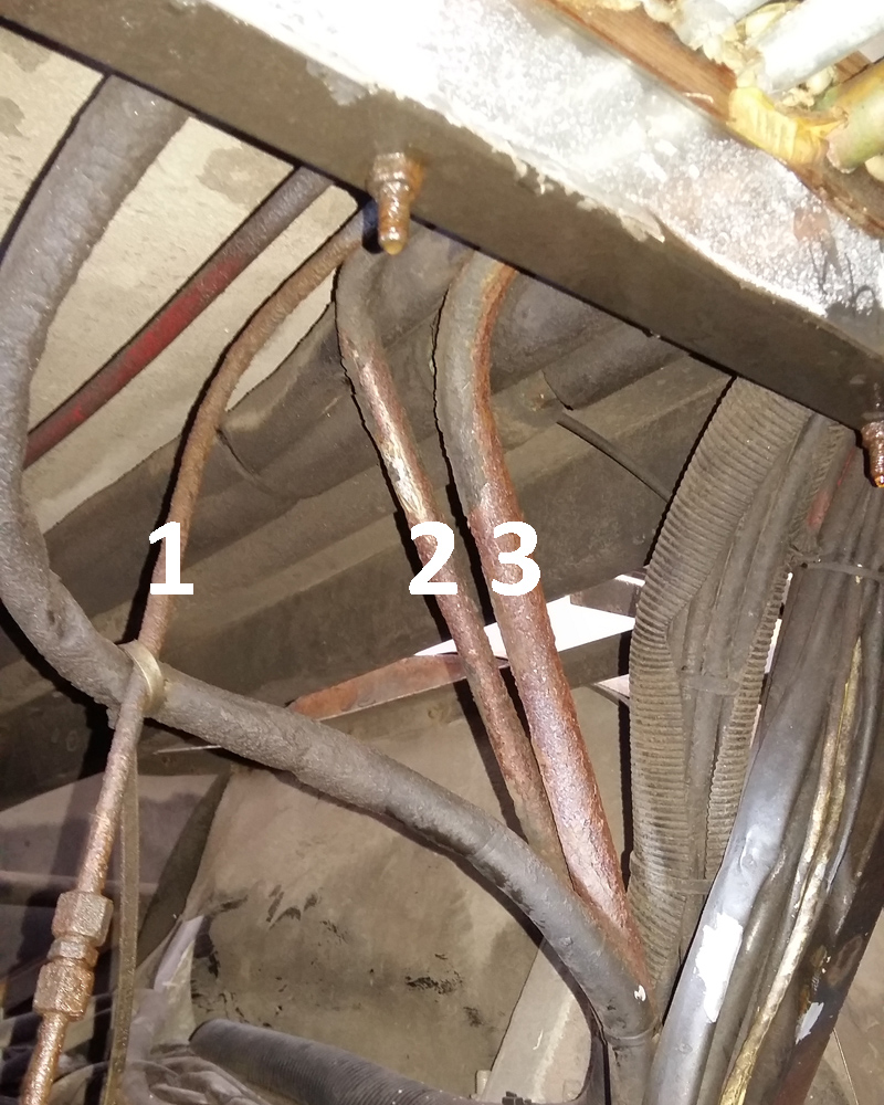

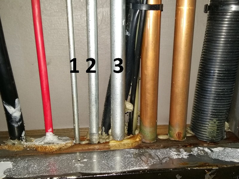

Pitäisi muutama huonokuntoinen putki vaihtaa ennen kuin lyön lattian kiinni matkustamon kohdalta.
Kuvat ovat ruuman etuseinämän kohdalta. Kakkonen ja kolmonen ovat polttoaineputkia, jotka vaihtuvat ennen tankkeja letkuiksi. Mikä olisi fiksuin tapa vaihtaa putket? Dieselkorjaamon äijä sanoi että letkulla voisi korvata tuon korroosion raiskaaman pätkän eli noin 1,5m. Vetää siis tankin letkulta ruumaan asti letkulla ja liittää ruumassa vanhaan putkeen.
Mikä tuo putki numero 1 on? Se kulkee eturenkaiden kohdalla rungon vasemmanpuolisen pitkittäispalkin viertä nokkaa kohti.
- putket02.jpg (260.47 KiB) Katsottu 22420 kertaa
- putket01.jpg (377.97 KiB) Katsottu 22420 kertaa
Re: Hukkabussi
1. on kytkimen nesteputki.
