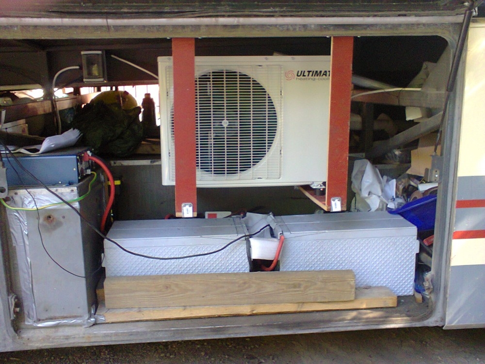

Ilppiä asentelen.. Olettekos laittaneet ulkoyksikköä kumitassuilla vai ilman? Bussi kuitenkin rytkii ja pomppii keskiverto rintamamiestaloa enemmän, johan ne kumit ratkeaa liitoksistaan ja kupariputket katkeaa..
Vaneriin meinasin ruuvata, ettei sentään ihan metalliliitosta ole.

Re: Golden Eagle "Osku"
Meillä ilman kumeja, ei taida kumien varassa keinumen olla edullista kupariputkille pitkässä juoksussa.
ei paljaalla vaan kumilla meidän bussissa. Ainakin äänet vähän vaimenee.
Ei meillä kuulu kummastakaan ulkoyksiköstä mitään ääntä matkustamoon vaikka molemmat suoraan matkustamon alla pulteilla vanerissa kiinni. Ei edes edellisen bussin ultimatesta.
Putkiliitokset hopealla, laippaliitoksia kannattaa välttää, saatika letkuja.
Kumitassuilla on täällä.
- ilmalämpöpumppu.jpg (384.97 KiB) Katsottu 28012 kertaa
Tottakai vaimennuskumien päälle. Kaasuputket kiepille koneen kylkeen ja putken kannakointi niin kieppi joustaa ja putki on liittimien läheltä kunnolla kiinni ulkoyksikössä.
Ylimääräiset kiepit voi alkaa keräämään öljyt pohjalle ja kompura suivaantuu.Lahti32 kirjoitti:Tottakai vaimennuskumien päälle. Kaasuputket kiepille koneen kylkeen ja putken kannakointi niin kieppi joustaa ja putki on liittimien läheltä kunnolla kiinni ulkoyksikössä.
Ilpon asennusta.. Ensin piti kylläkin verhoilla seinä mihin sisäyksikkö tulee, ettei sitten jälkeenpäin tarvitse sisäyksikön alta äheltää.
Ulkoyksikkö tuli starttiakkujen paikalle! En ole tämmöistä toteutusta muilla nähnyt, ehkä siihen on joku syy mitä en oivaltanut.
Niin joo ja laitoin nyt kumit kuitenkin, mutta nuo on hirmu tömäkät auton moottorin tuentaan tarkoitetut Bilteman valikoimista.. Tuo on ihan se alkuperäinen akkuteline mihin ruuvasin vaan tuon paksun vanerin alapuolelle. Menisi liian korkealle jos olisi vaneri yläpuolella..
Minusta tuo ei moottorin jäähdytykseenkään vaikuta mitään, suorastaan vähemmän ilman kulkua tuo jarruttaa kuin se alkuperäinen akkukotelo joka tuli lähes ulkoseinään kiinni..
Putkethan ei ole vielä paikallaan, eli käyttökokemuksia tulee myöhemmin.
Milloinkahan niin käy? Tuossa se on 7 vuotta hurissut kieppien kanssa.vko516 kirjoitti:Ylimääräiset kiepit voi alkaa keräämään öljyt pohjalle ja kompura suivaantuu.Lahti32 kirjoitti:Tottakai vaimennuskumien päälle. Kaasuputket kiepille koneen kylkeen ja putken kannakointi niin kieppi joustaa ja putki on liittimien läheltä kunnolla kiinni ulkoyksikössä.
