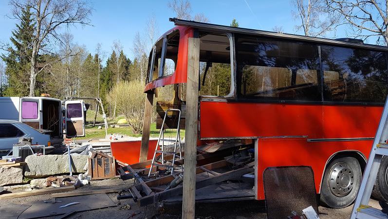

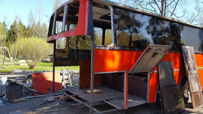

Meni se tämäkin päivä kuin siivillä, nyt oli onneksi Lätsä ja Jussi apuvoimina, niin alkoi tapahtumaan.
Ei noita kaikkia rautoja saa liikuteltua yksinään mitenkään.
Kyllä se alkaa jo näyttämään päällisin puolin oikein mainiolta.

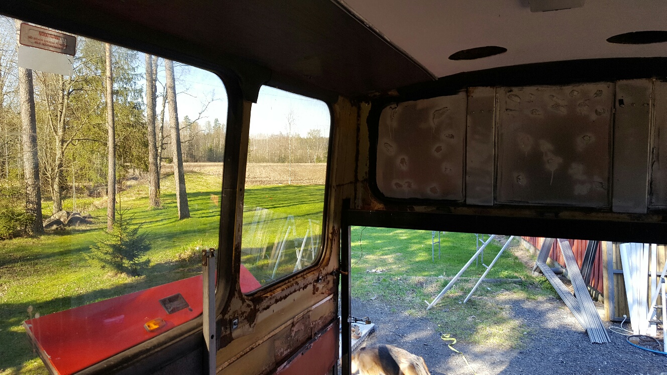

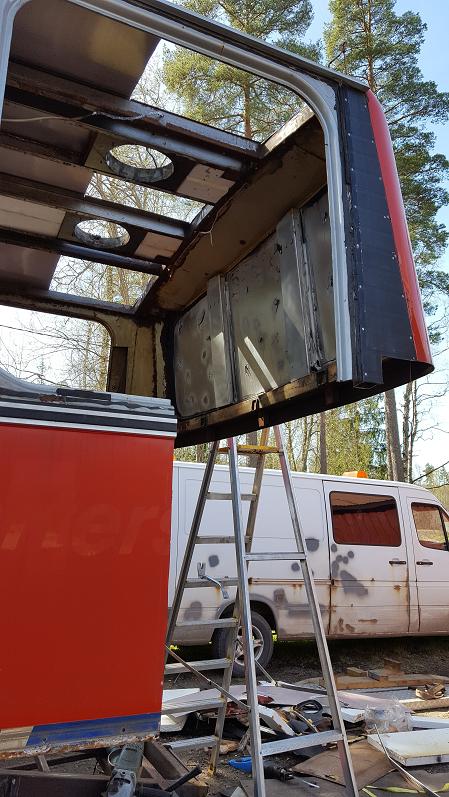

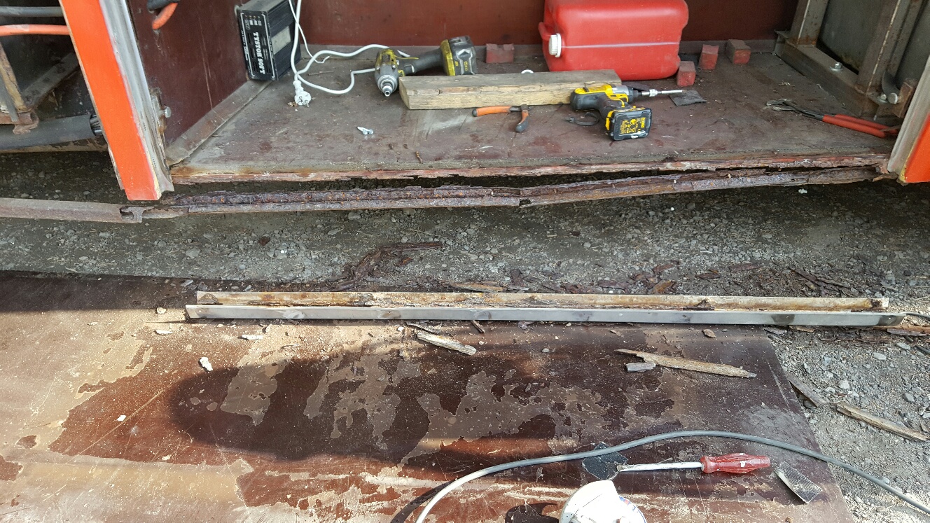

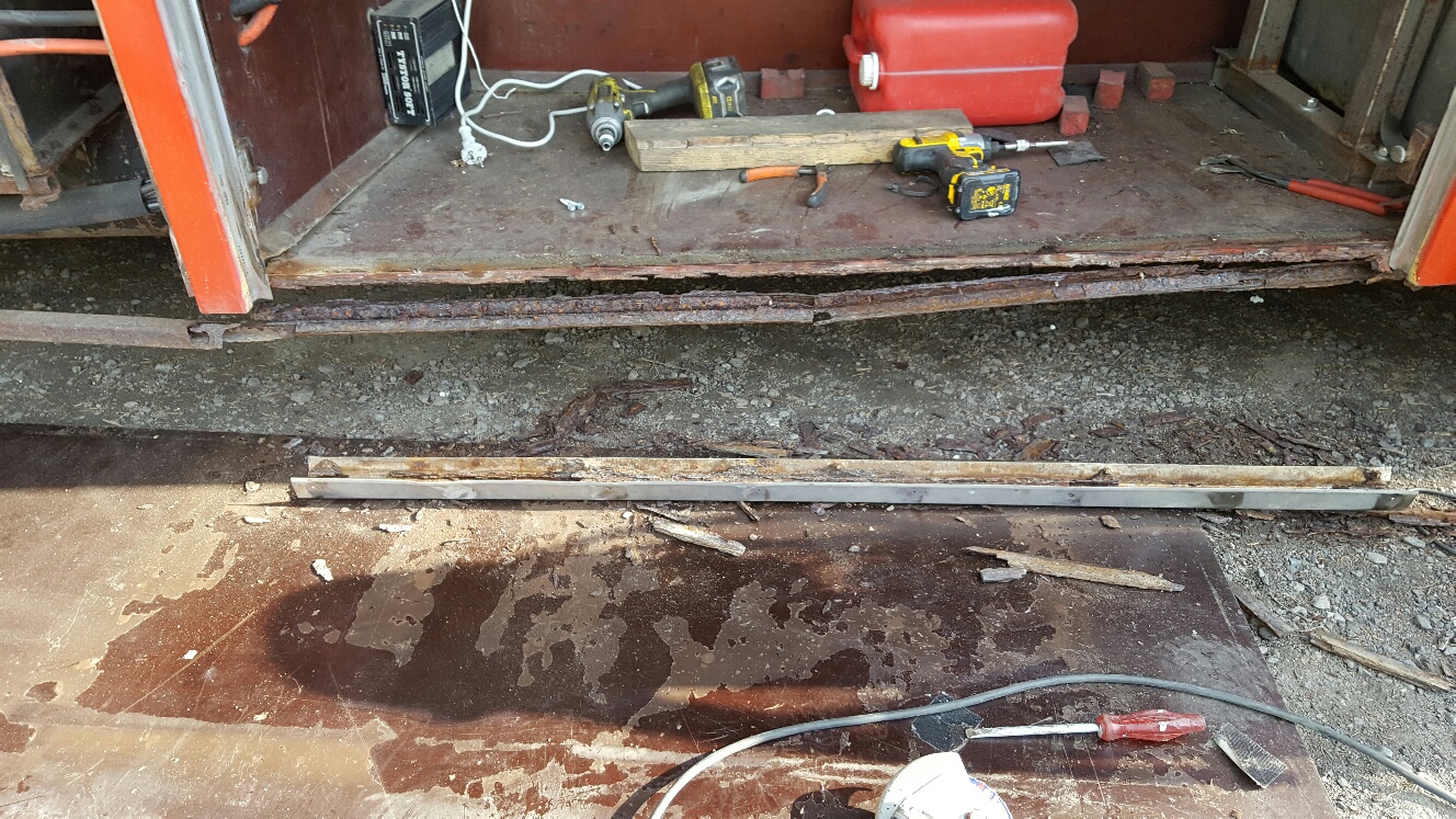

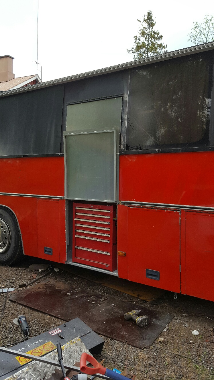

Ajattelin poistaa välioven kyljestä pikaisesti......
Olikin hieman korroosio syönyt lattiaa ja seinien alaosia.
No kolme iltaa on rälläköity, puukkosahattu, hitsattu ja tänään sai jo maalia pintaan.
Meinasi vaan palaa koko keksintö, kun alkoi kotelossa kytemään jokin "mattoliima" millä on styroksi eristeet kiinnitetty pelteihin tehtaalla.
Joutu pikaisesti rälläköimään aukon mistä pääsi puutarhaletkulla ruiskuttamaan vettä koteloon :D

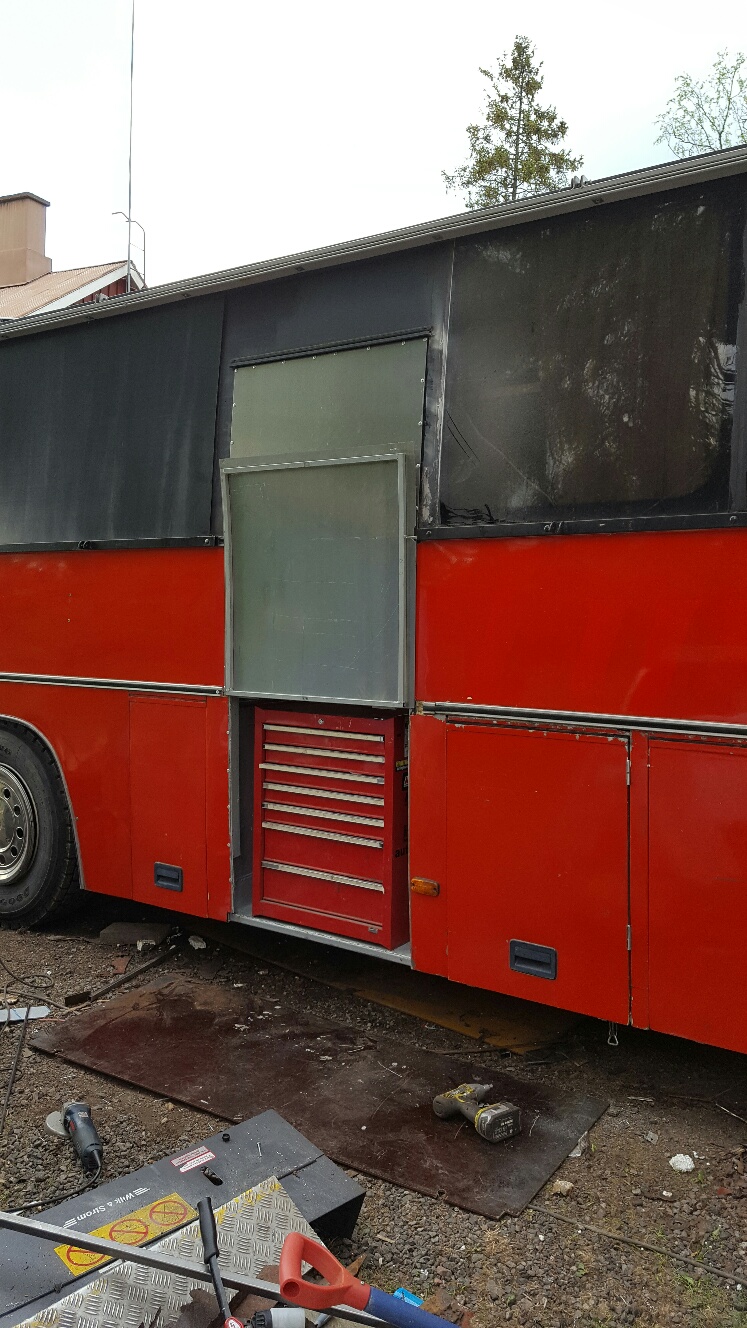

Nyt tulee työkaluvaunu alaosaan ja yläpuolelle tulee paskahuussi ja suihkusysteemit.
Nyt alkaa olemaan jo tunne, että kyllä tää tästä oikeasti tulee valmiiksi :D

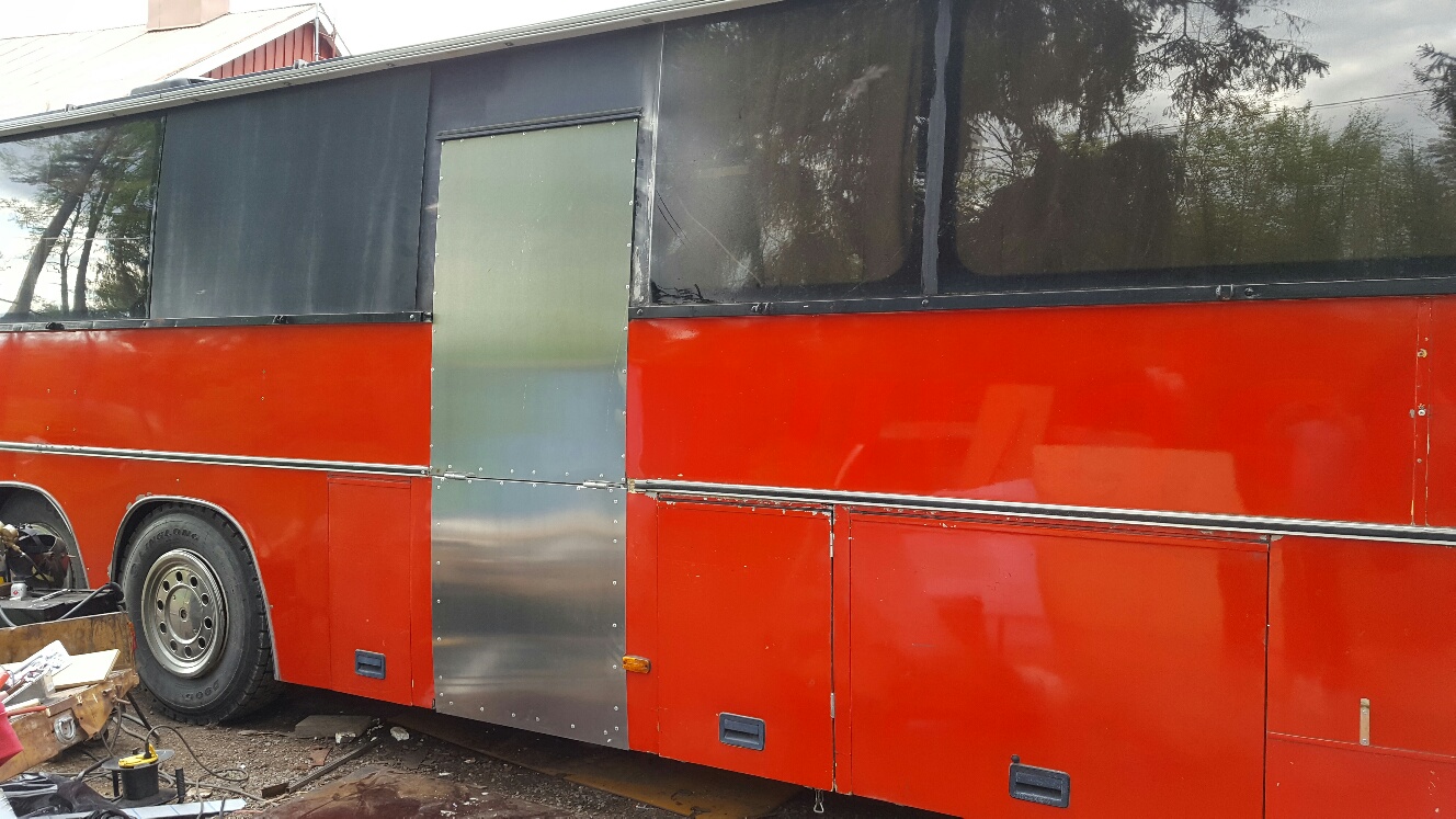

Keskellä kylkeä oleva sisäänkäyntiovi sai poistua käytöstä.

Yritän opetella laittelemaan näitä kuvia tänne pikkuhiljaa, tässä kylkirautojen pehmeyttä havaittavissa :D

Kylkioviaukko tukittuna ja työkaluvaunu sisälle laitettuna.

Luukku kiinni.

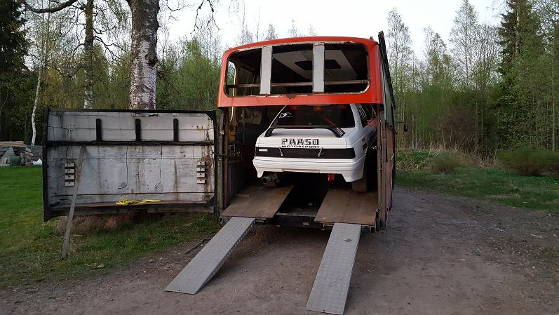

Saisko perseestä kuvan, kun ei toi lärvikirja aukene lärvittömälle. Mielellään sitten auton persiistä, mut emäntäkin menettelee jos ei autosta kuvaa ole.

Paitsi Horrorin peräkonttiin ei mahu autoo vaikka sama remontti tehty. Ihme homma.
Miten toi peräaukko toimii? Onks siellä hytraliikkaa vai kaurapuuron voimallako mennään? Hienoa jälkeä!

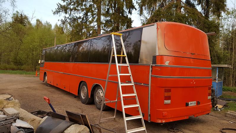

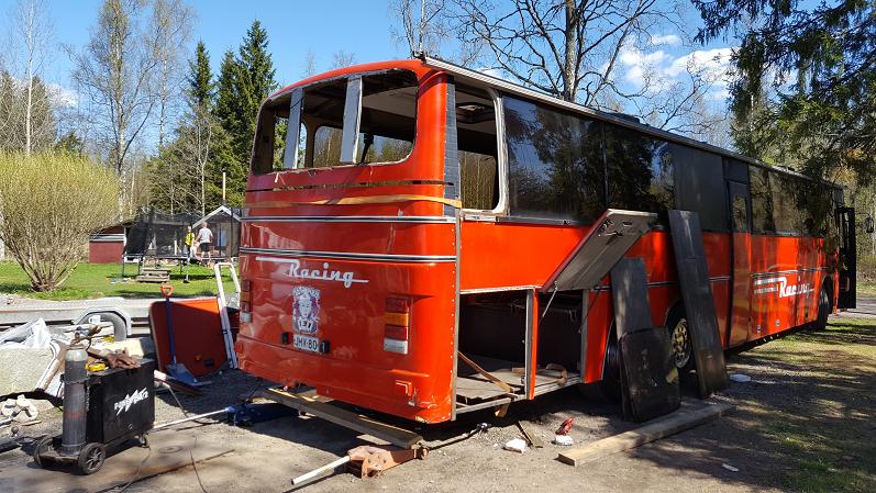

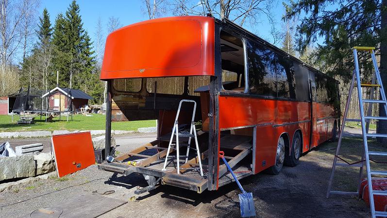

Tuossa olisi jotain kuvia perästä.

Sehän näyttää siltä niinko ei ois lyhennettykkään :)
