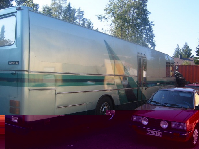

laitetaan yhenlainen kuva :lol:

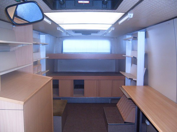

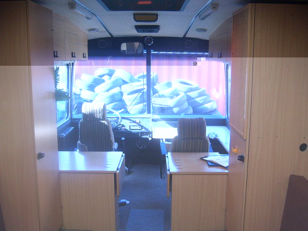

muutama kuva sisältä:
