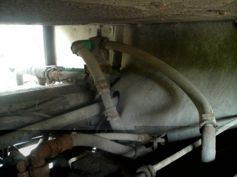

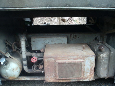

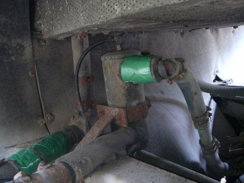

Katselin noita vesiputkia jotka lähdevät tuosta Stroco wepastosta. Laitan tähän niistä muutaman kuvan. Mikähän tuo pyöreä mötikkä on josta putket moottoriin, en minä ymmärrä tässä, että miten moottorin vesikierron saa kiinni ja lämmittäs vaan patteria.Tuolla kopissa kuljettajan istuimen vasemmalla puolella varmaan siinä putkessa joka menee kai syyläriin tai paisuntasäiliöön on pitkässä rautatangossa suljin hana mitä sillä suljetaan, se on ollu mulla aina auki ja kaikki tuolla wepaston vieressä olevat hanat on auki.

Säiliö on ilmanerotus säiliö , jotta patteriputkistoon ei tulisi ilmavaivoja.
Pohjantähti
Re: Vähän noista vesiputkista
Tuo pöniskä on joku ilmakello. Siitä lähtee pikkuputki paisuntasäiliöön. Tarkistapa putken kunto, mulla tiputteli kesällä tuo liitin hiljalleen kun putki oli katkennut tyvestä. Menee ajan saatossa koviksi nuokin muoviputket.
Pattereille menee tuo pöntön viereinen pystyputki.
Moottorin voi ohittaa tekemällä toiseen moottorilta tulevaan putkeen haarakappaleen josta vedetään putki siihen paksuun syylärin alaputkeen, esimerkiksi tuohon jossa on valmiiksi jatkokappale. Koneessa on neljä lämmityslähtöä josta on sun ja mun autossa näköjään nuo kaksi käytetty patterikiertoon.
Systeemi toimii niin että syylärin paksu alaputki on paluuputki vähän niinkuin jakotukki ja kaikki muut ovat menoputkia. patterin ylä ja alaputki ovat molemmat alunperin menoputkia jota säädetään omilla termostaateilla. menoputket päättyvät ovimontun kohdilla ja yhdistyvät paksuun alaputkeen.
jos teet paikallaantoimivaa sisälämmitystä, kannattaa huomioida että lämmitettävät putket kulkee mahdollisimman paljon sisätiloja pitkin. Pihan puolella olevat pitää eristää hyvin mutta kun alusta on tuollaista putki kautta letku viidakkoa niin eipä ainakaan mua houkutellu. laitoin pattereiden isoon menoputkeen sulkuventtiilin ja kierrätän lämmintä patterin ylä ja alaputkea pitkin lenkkinä joka ei käy ollenkaan auton alla
3kW patruunakin pitää ihmeesti lämmintä yllä

Niin siellä kuskin penkintakana on ne termostaattiventtiilit, mut siitä lähtee vielä yksi haara rautaputkea auton keulaan päin vasentalaitaa jossa myös pitkässä rautatangossa sulkuventtiili minkä se sulkee. Sulkeeko se etutuulettimelle ja etulasille menon. Jos nyt ajatellaan että erottaisin patterikierron moottorista ja syyläristä ja paisuntasäiliöstä, niin tuo ilmakellokin jäis varmaan pois patterikierrosta. Jos ihan eri lämmityslaitteen pattereille laitan ja laittaisin vielä lämmönvaihtimen jonka kautta vois sitten moottoria lämmittää, moottori vettä kierrättäisin erillisellä vesipumpulla ja sitten toisinpäin ajaessa moottorilla lämmittäisin lämmönvaihtimen kautta pattereita. Tuo ilma kello pötikkä voisko se jäätä paikalleen ja olis vaan moottorikierrossa vai tarviisko sitä enää ollenkaan. Tuossa patterikierrossa olis ilmausruuvit ja pieni kalvopainesäiliö veden turpoamista varten, joten se ei auton paisuntasäiliötä tarviis. Sitten miten tähän systeemiin vois lisätä vielä tuon wepaston jolla vois kovalla pakkasella lämmittää vielä lisäksi tuota moottoria. Tämä on nyt aika vaikeaselkoisesti selitetty, mut kun en tämänparemmin ymmärrä itsekkään, pitäisi ihan jonkinlainen piirros tehdä kun osaisi.
Volvo B58 Lahti 13 m. v 79.
Putket on muuten kuparia kaikki, kestää ikupäivät tässä käytössä...
Penkin takaa haarottuu tosiaan myös tuulilasin lämmittimelle (etukenno) ja punanen sulkuventtiilin pyörä siinä vasemman kyynärpään kohilla säätää kiertoa mekaanisesti. Tästä putkesta haaroittuu myös kuskin jalkatilassa oleva lämmitin. sitä säädellään kans samantapasesta pyörästä. Ajon aikana vaan aika kyykistelyä
Laittasin lämmönvaihtimen sisälle paksun patteriputken päähän ja siitä paluu syylärin alaputkeen johon pumppu. Sisällä sitten kierrättää vetet omaa lenkkiä toisella pumpulla. Kuulostaa että sulla on täsmälleen samanlaiset putkistot kun mun autossa, onhan ne samaa alustaa ja vuosimallia. mikäs sulla on alustanumero, löytyy kojelaudan kyltistä, mulla 14075, saattaa olla ihan sisarukset....

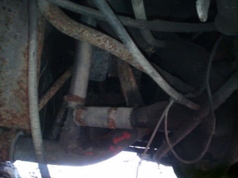

Mulla oli vielä paljon puutteita noiden putkien kulusta,nyt ryömin auton alla ja tutkin koko putkiston. Ensin molemmissa ovimontuissa patteri askeleen alla ja niissä ilmausruuvit, keskiovella kaksi ilmaus ruuvia ja etuovella yksi, ne ilmaamatta ja se puoli lämpesi huonommin. Se putki etuoven montusta menee auton alla ja yhtyy varmaan etukennolta tulevaan putkeen T-haaralla ja sitten siitä isoon alaputkeen ( nämä pienet putket jo eristetty ). Sitten isoputki jatkaa moottoriin päin ja kohta siitä haara ylöspäin varmaan paisuntasäiliöön ja taas pienen matkan päästä lähtee isosta putkesta haara ylös sen arvelisin menevän kuljettajan jalkatilan lämmittimeen ja sen jälkeen isoputki jatkuu moottorin vesipumpulle. Ymmärränkö oikein jos kuljettajan istuimen takana olevat termostaatti venttiilit kiinni niin silloin wepasto lämmittäs vaan moottoria, vai eikö tuo minun wepasto lämmitä kun vaan pattereita.

Laitan yhden kuvan auton-alta jossa näkyy tuo porrasmontusta tuleva putki se yhtyy tuolta ylhäältä tulevaan putkeen.
Samanlaiset systeemit näyttää olevan.
Webasto lämmittää pelkkää konetta kun suljet patterikierron. Käytännössä pitää jättää etukennon venttiili auki että piiri pieni pyörii takaisin koneelle.
Lähetin kaavion sähköpostiisi.
