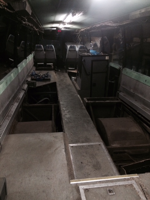

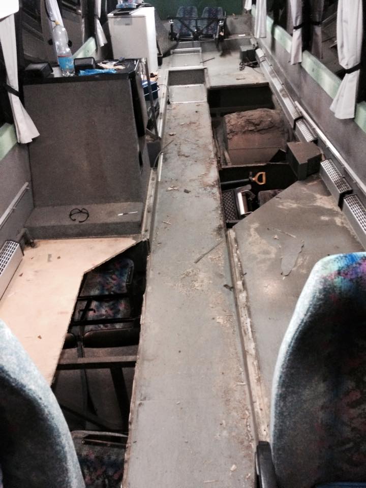

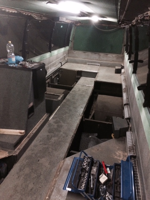

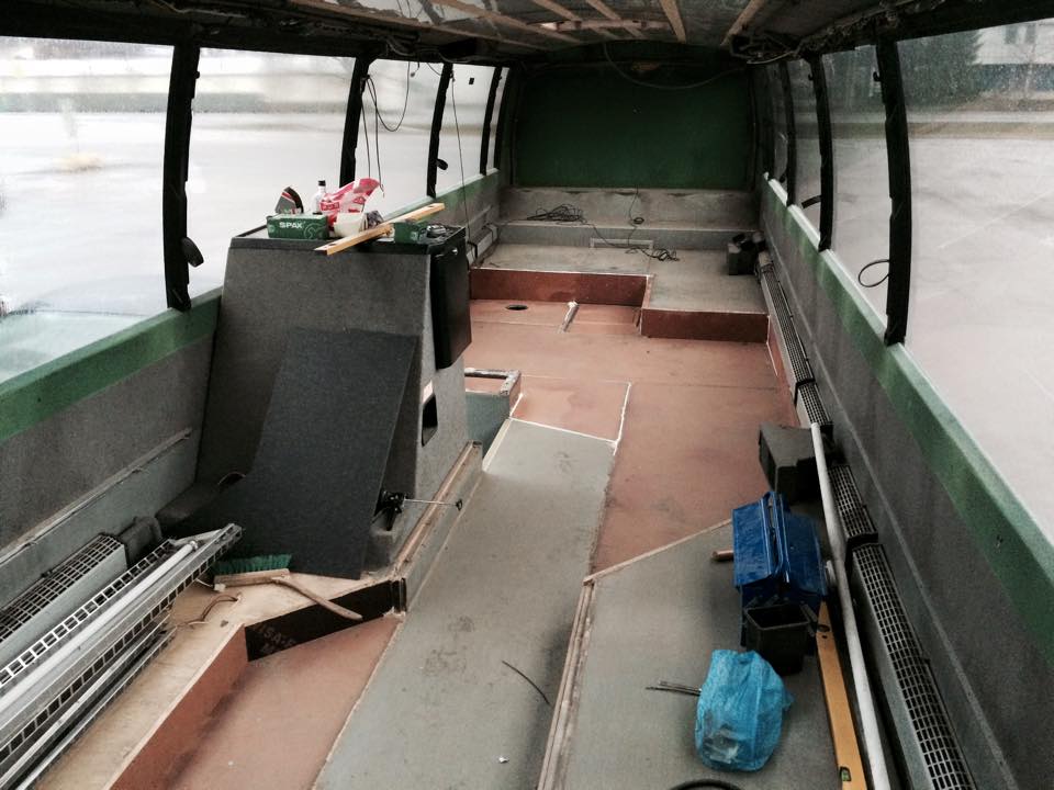

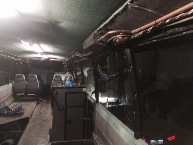

Tänään lähti loputkin poistettavasta lattiasta. Ihan viimeiseen korokkeeseen asti ei madallettu. Oikealta puolelta madallettiin viimeiseen luukkuun asti. Sen kohdalle tehdään suihku ja harmaavesisäiliö tulee siihen luukkuun.
Samalla poistettiin suurin osa kattokanavista, vähän jäi vielä irroitettavaa, mutta suurimmilta osin tehty.

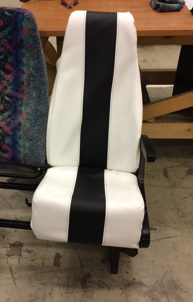

Tänään tuli testattua sorminäppäryyttä kun ostin tuollaisen vanhan teollisuusompelukoneen ja opettelin vähän keinonahan ompelua. Siitä kuva liitteenä. Nahkaa ei ole vielä niitattu tai venytetty penkin päälle, siksi pussittavat vielä, näkee kuitenkin että tulee istumaan ihan kohtuullisen hyvin. Itse ainakin olen tosi tyytyväinen kun oli absoluuttisesti ensimmäinen asia mitä olen koskaan ommellut. Penkeistä ri välttämättä tule juuri tuollaisia, sattui vaan olemaan valkoista ja mustaa tekonahkaa saatavilla harjoittelua varten.

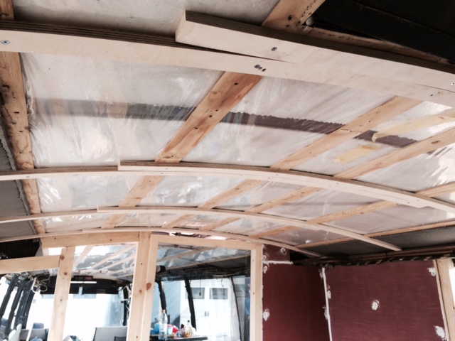

- Kattoverhous purettu
Seuraavaksi sitten saunan runko kasaan ja pesutilan lattian valu kaatoineen. Poistimme alkuperäisen huoltoluukun ja sen kokoa pienennettiin noin puoleen. Luukulle valetaan oma laatta, joka nousee pois ihan normaalisi tarvittaessa. Vedetään vaan vesieristys luukun reunoja myöten alas asti, niin ei pääse levyt ottamaan itseensä. Saunan etuseinä tulee tuon ensimmäisen korokkeen etureunaan. Vasemmalle jäävä matala osuus on pesutila. Ovi tulee tuohon suunnilleen keskelle, suihku asennetaan vasemmalle seinälle ja kiuas tulee tuohon oikealle korokkeen päälle. Hormista tulee kyllä melkoisen lyhyt, tuleekohan sen kanssa jotain ongelmia? Piippu on todennäköisesti kokonaisuudessaan noin 140cm pitkä.
Saunan lattia tasoitetaan ja kiukaan alle valetaan varmaankin parin sentin laatta. Lattiapinnoitteeksi tulee joko akryylibetoni tai vastaava epoksista - riippuen tarttuuko akryylibetoni tuohon muovimaton pintaan kiinni. Onko tietoa? Auton kulkusuunnassa saunan oikea seinä vedetään umpeen. Suihkun kohdalle laitetaan varmaankin laatta ja U-mallisten lauteiden taakse sitten paineeli. Vasemmalle puolelle yritetään jättää ikkunaa auki. Onko joku tehnyt niin, että ikkuna teipataan tiettyä ruutua lukuunottamatta umpeen ja ruudulle tehdään puukehys, joka ympärille koolataan ihan normaalisi umpiseinä saunasatulla ja paneelilla?
Patterit ajateltiin vaan koteloida saunan seinien sisään (vähän helppo ratkaisu, mutta ei keksitty mitään vikaa ko. ratkaisussa).

Itselläkin lyhyt piippu mutta toimii kunhan korvausilma riittää. Jatkopiippua olen käyttänyt katolla jotta savut eivät palaa kattoluukun kautta.. Aika samalla lailla taitaa kiuas olla kun sinullekkin tulee. Piipun mutka johtuu katon rakenteista, vein kauas runkopalkeista.. http://www.kylahullutkulkurit.fi/galler ... play_media

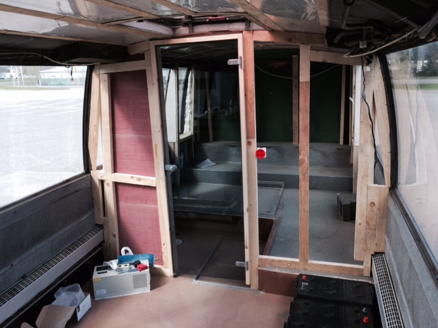

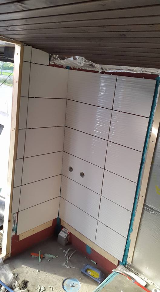

Taas on pari iltaa väkerrelty ja sauna alkaa hahmottua.
Suihkunurkkaan pistettiin alle Tulppalevyt ja päälle tulee laatta sikaflexillä kiinni. Seinien runko on valmis - seuraavaksi saunasatut seinään ja paneelit päälle. Myös katon koolaus tehty, 12mm koivuvaneri taipui mukavasti muotoonsa.
Taaimmaiset ikkunat jätetään auki, muuten paneloidaan umpeen. Perälle tulee U-lauteet ja suihkua vastapäätä tosiaan kiuas.

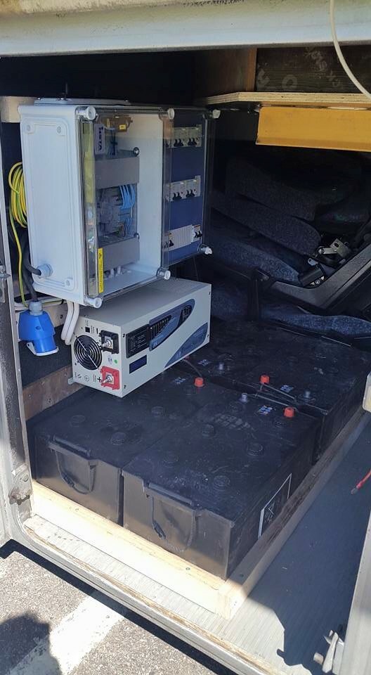

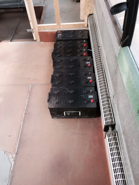

Kuvissä näkyy myös akut, 4x240Ah massalevyakut ja ajoakuiksi 2x200Ah starttiakut.

Nyt on sauna levytetty ja kattokin saanut hiukan paneelia osakseen. Tänään laatoitetaan suihkunurkkausta ja jatketaan panelointia.

Ai että ku komiaa! Tuliko kattoon alumiinipaperi myös, ku jossaki kuvassa oli muovi?
Mä tein edelliseen bussiin kylppärin niin että ikkunaa vasten vanerin laita + vesieriste + laatta, niin että jäi ikkuna-aukko ja loput lasista jäi seinän taakse. Verhon laitoin sinne malliksi niin ei näyttäny ulkoo niin kauheelta se seinä. Eli paneelilla onnistuusama, teippaan vaan sen kehyksen lasiin alumiiniteipillä niin ei löylyt karkaa sinne seinän ja lasin väliin.

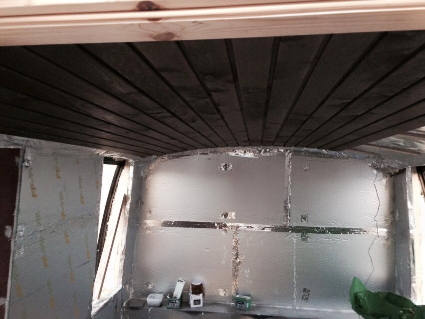

Juu, katossa on alumiinipaperi ja sen päällä tietysti vielä koolaus että jää vähän ilmarakoa.
Auki jäävät ikkunat on uretaanilla ja alumiinipaperilla eristetty, ettei pääse löylyt tosiaan seinän rakenteisiin.
Saunan sisämitoiksi tuli noin 2x2,4m (LxP), kyllä sinne löylyt mahtuu ottamaan.

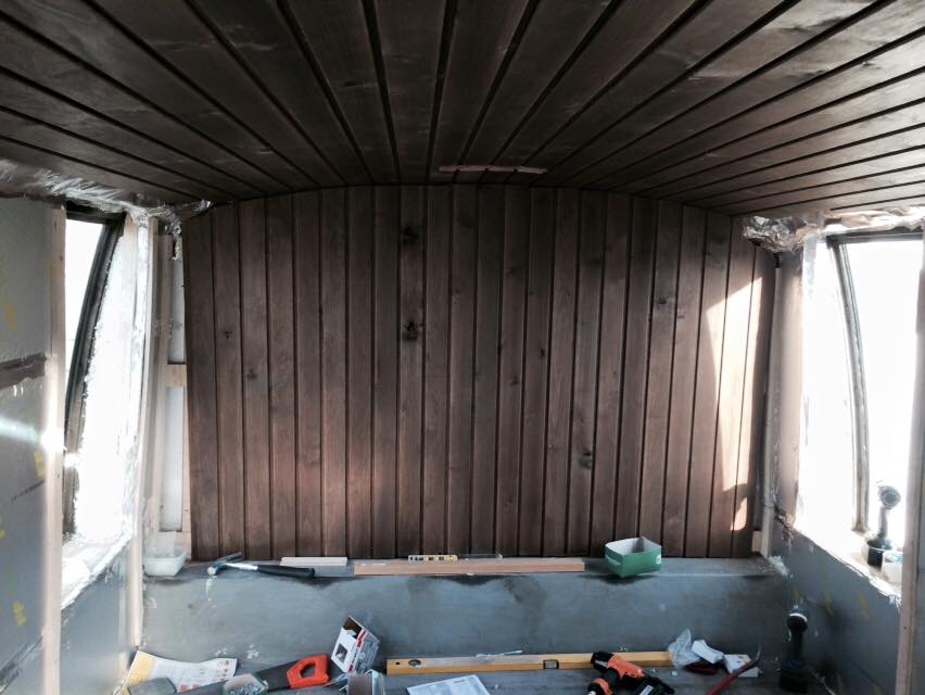

Valmistuu se vähä vähältä. Takaseinän paneelit laitettiin pystyyn että saadaan korkeuden tunnetta lisää tilaan. Näyttää siltä että takatuuppariin saa sittenkin ihan toimivan ja tilavan saunan.

Sähkökeskus alkaa muotoutua myös, 4x240Ah akut, UPS-invertteri 3kw 30A laturilla ja sähkökeskus maasähköille. Viereen tulee varmaankin vielä ilpin ulkoyksikkö.
Re: Carrus 501 - Saunabussi
Joku tuulettuva kansi/kotelo noille akuille olis hyvä, ettei mene höyryt verttiin.
