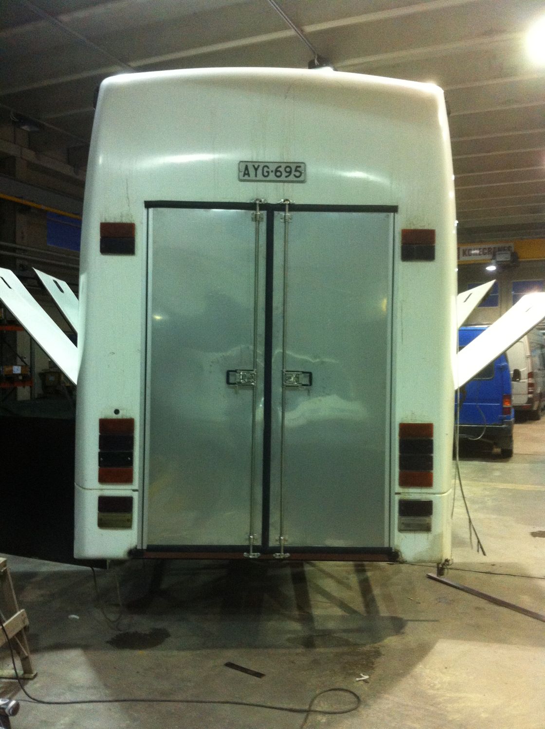

Uusi takaovi malliksi paikoillaan, pikku fiilausta vielä :P

Ovet valmiit :roll:
Viestit: 4445
Re: VanHool
Hienon teit! Onko ovet oikein kirkasta?

Reddewil kirjoitti:Hienon teit! Onko ovet oikein kirkasta?
Juu, rosteripinta :mrgreen:

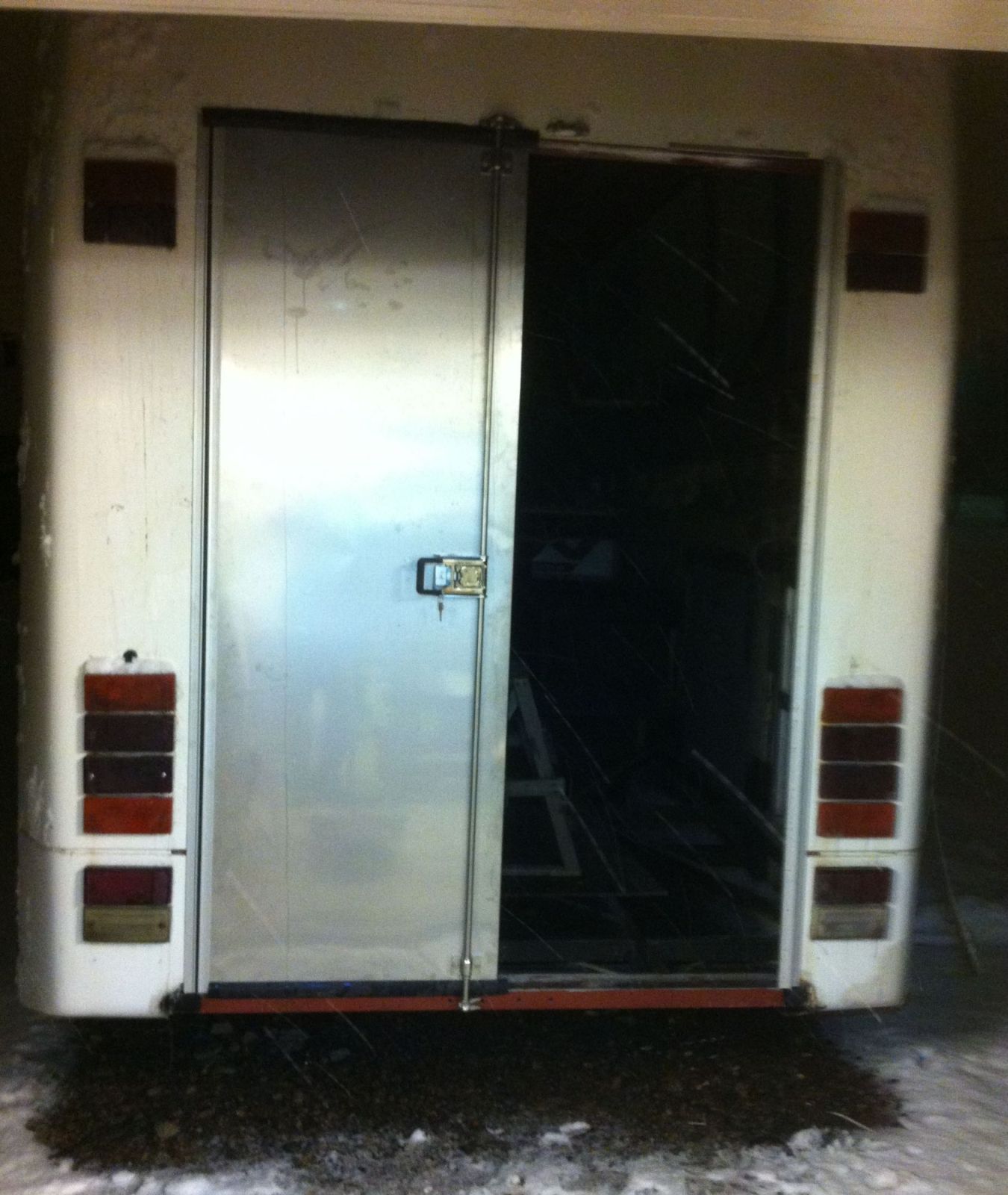

Viesti Kirjoittaja Harrastelia »
Hienot on ovet!Onko noi saranat jotai kumisaranoita?

Viesti Kirjoittaja Zyke64 »
Harrastelia kirjoitti:Hienot on ovet!Onko noi saranat jotai kumisaranoita?
Juu, sivuluukuissa vastaavat alkuperäisenä.

Viesti Kirjoittaja Pilotti »
Onkos tuo kumisarana oikeasti suunniteltu kestämään noin pystyasennuksenakin? Ettei painavahko ovi ala roikkumaan. Vaakaan asennettuna ja sivuluukkujen ollessa kevyempiäkin ei samaa ongelmaa tulle vastaan.
Pilotti kirjoitti:
kulkuri kirjoitti:Millä saitte noin pitkiin profiileihin kumit paikoilleen ?
Meinaan tuntuu että koossa voi olla eroa ?
Kerran onnistuin hyvin kun taasen ....
viewtopic.php?f=16&t=4441
Asiasta mitään tietämättä, mutta eiköhän tuossa ole ihan uutta valmista saranaa käytetty. Eli ei tarvinnut itse sujutella...
Siis sarana on tehdasvalmisteinen ja toimii myös pystyasennuksessa kohtuu painavissakin ovissa. Ja tiivisteprofiilien asennus urakiskoon sujui hellävaraisen :lol: Fairin kanssa ihan helposti. Saranan vaatimus kuitenkin on, että karmi on ehdottoman suora :mrgreen: Jaa Kulkurin topikissa olikin saranan kumin vaihto kyseessä. Näissä saranoissa tuo materiaali on enempikin kudosvahvisteinen matto, erittäin jäykkä, mutta löystyy käytössä. Tuossa Carruksessa oli rahtiovessa sivussa samanlainen sarana, tosin hieman järeämpi malli. Hyvin toimi siinäkin. Ja jakeluautoissa näkee kaapin ovien saranoina näitä hyvinkin yleisesti käytettävän. Myös tässä on lastiluukuissa samantyyppinen, eikä siis tuollaista vaihdettavaa kumea. 100eur pintaan on 2m kanki tuota saranaa, TMT-Malisen tuotevalikoimasta 8)

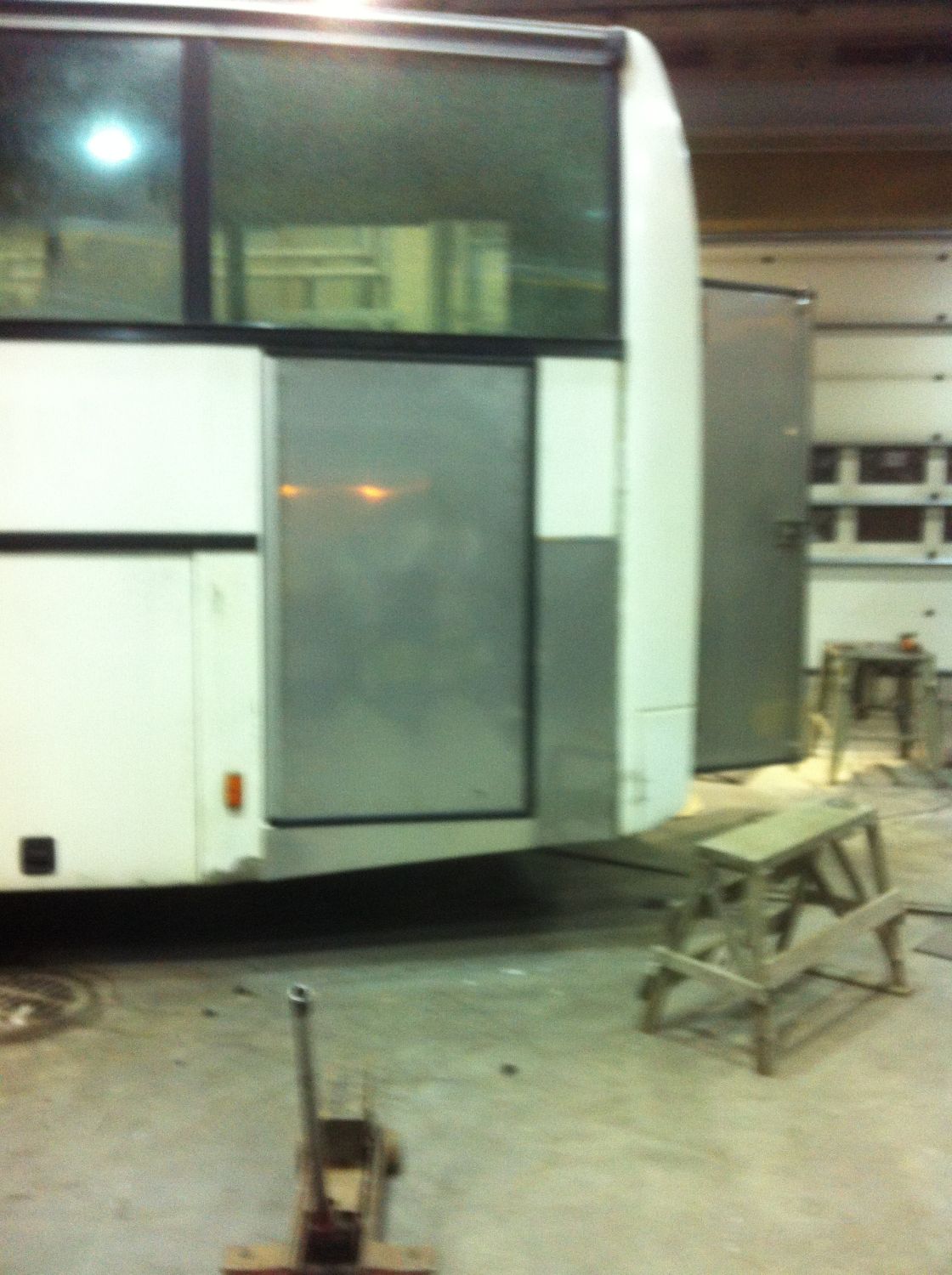

Taas edistystä, sivuovi valmis ja paikoillaan. :mrgreen:
Ja tavaratilan lattia levytetty lähes valmiiksi, kohta seinien kimppuun ja ikkunoiden piilotukseen :lol:

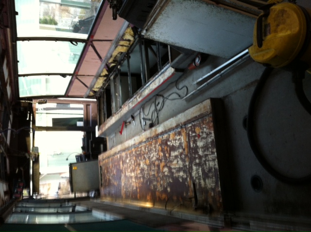

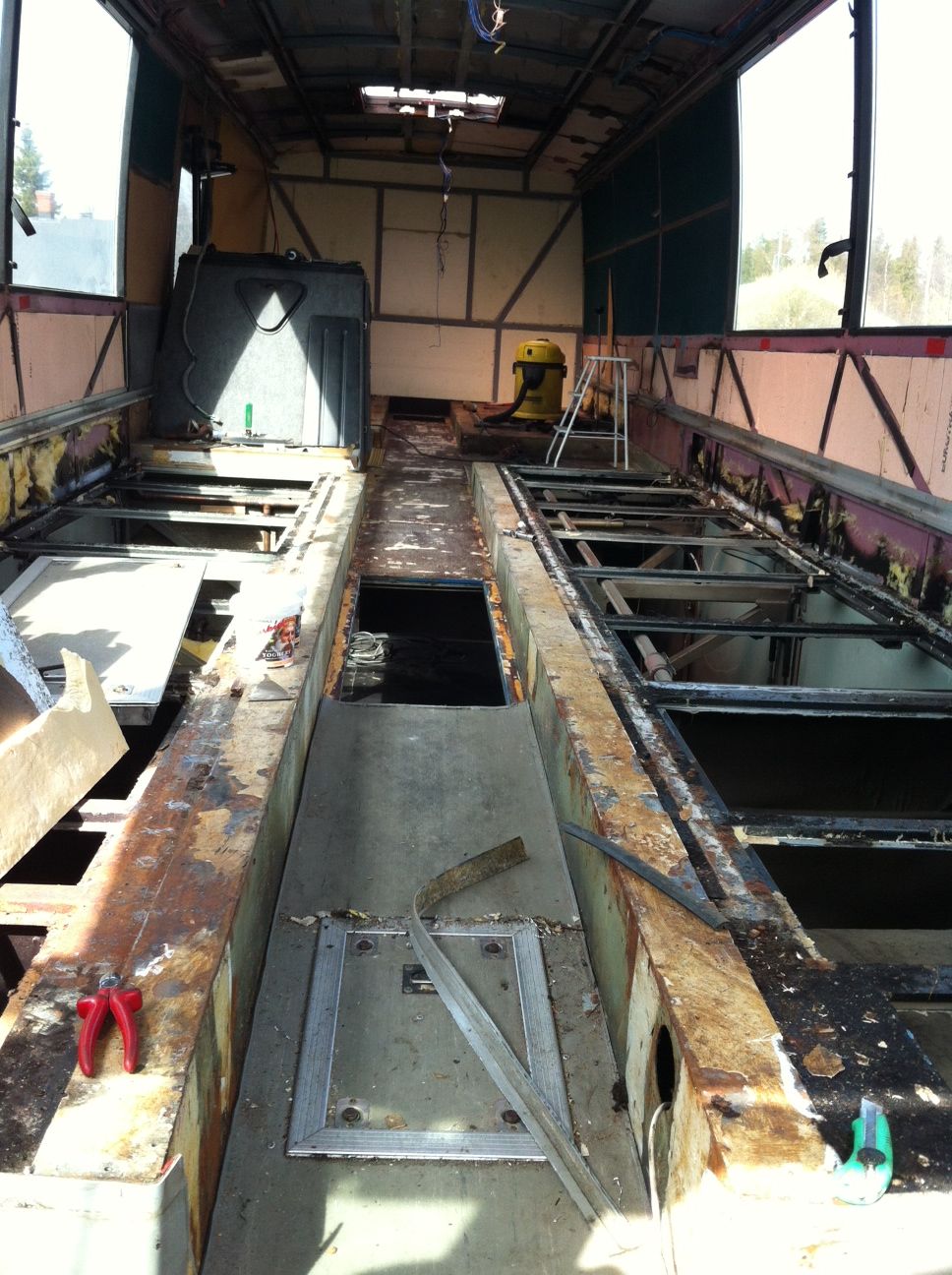

No niin, hommat jatkui taas. Kattokanavat ja katon eristeet purettu, vuotavat kattoluukut oli tehnyt tehtävänsä Fanerikanaville :evil:
Vielä lattiasta irti penkkien kiinnityskisko ja lattiat auki. Sitten alakas jo uuden teko pikku hiljaa :mrgreen:
Putki aikalailla tyhjä

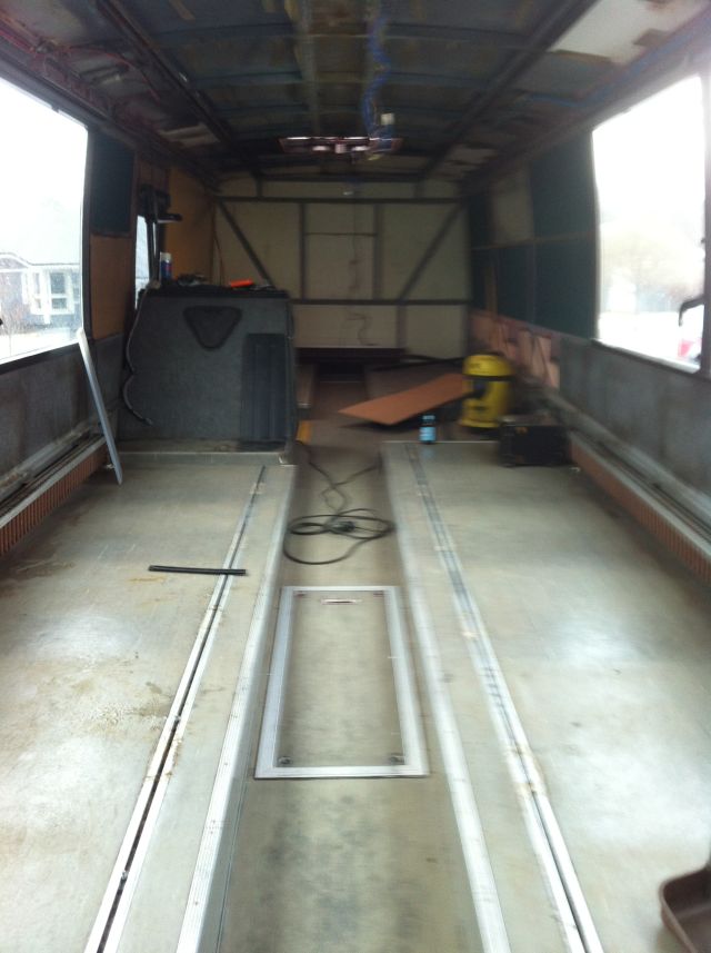

Sisäkuva 2.JPG (82.28 KiB) Katsottu 20183 kertaa
ja toisesta suunnasta sama
Sisäkuva 1.JPG (71.46 KiB) Katsottu 20183 kertaa

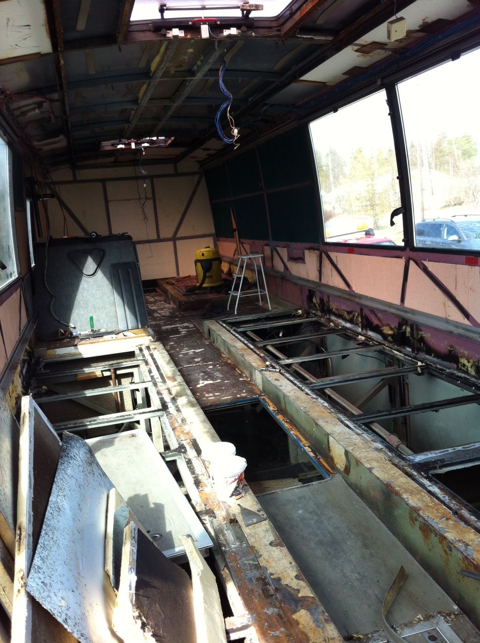

Ja taas purkua lisää. Löyty tuosta keskikäytävän lattian alta jääkapin kompurayksikkö. Jäädytydletkut poikki, kaappi häipynyt joskus mihin lie :lol:
Suurempi homma, kun ei ole aikanaan viitsitty huolehtia kattoluukkujen tiivistyksestä. Kohta on kaikki purettu teräspinnoille. KOhta pääsis sit jo rakentamaan toivon mukaan :mrgreen:
Purkua lattia.JPG (115.68 KiB) Katsottu 20038 kertaa
No niin, kohta ei oo mittään jälellä, lhtee lapasesta. Mutta samalla alkaa hahmottua tuleva sisustan muoto eli vielä pudotetaan lattiat keskeltä tasalattiaksi 1/3 matkalla, jonne keittiö ja viihdekeskus. Täytyy piirrellä malli niin siitä se alkaa muotoutumaan. Mutta paljon on vielä puuhaa ennen sitä. Kattoluukut pois, yksi jää eli etummainen. Tosin sekin irti ja uudelleen asennus vettä ulkopuolella pitäväksi :lol: Aikataulut on heitetty romukoppaan jo aikaa sitten :shock: :roll: :mrgreen:

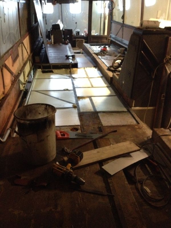

Taas projekti nytkähtäny hieman eteenpäin, jos kesän koitoksiin sais valmiiksi :lol:
Vähän taas edistystä pitkän pitkä ajan jälkeen :)
sisätila 3.jpg (81.13 KiB) Katsottu 19385 kertaa

Viesti Kirjoittaja ae70 »
siitähän se rupiaa lattia tasottumaan :)

Re: VanHool
Mitäs tuohon tasoitettuun kohtaan tulee?
Rosvolinna kirjoitti:Mitäs tuohon tasoitettuun kohtaan tulee?
Viihdekeskus/köökki, vessan etuseinän etupuolelle U-sohva (josta saa punkan tarvittaessa, josta voi telekkaria vahdata. Nyt jo lattiat paria pikkupalaa vaille ummessa, huomenna kuvia lisää kun on valmis. Sitten seinien kimppuun....
