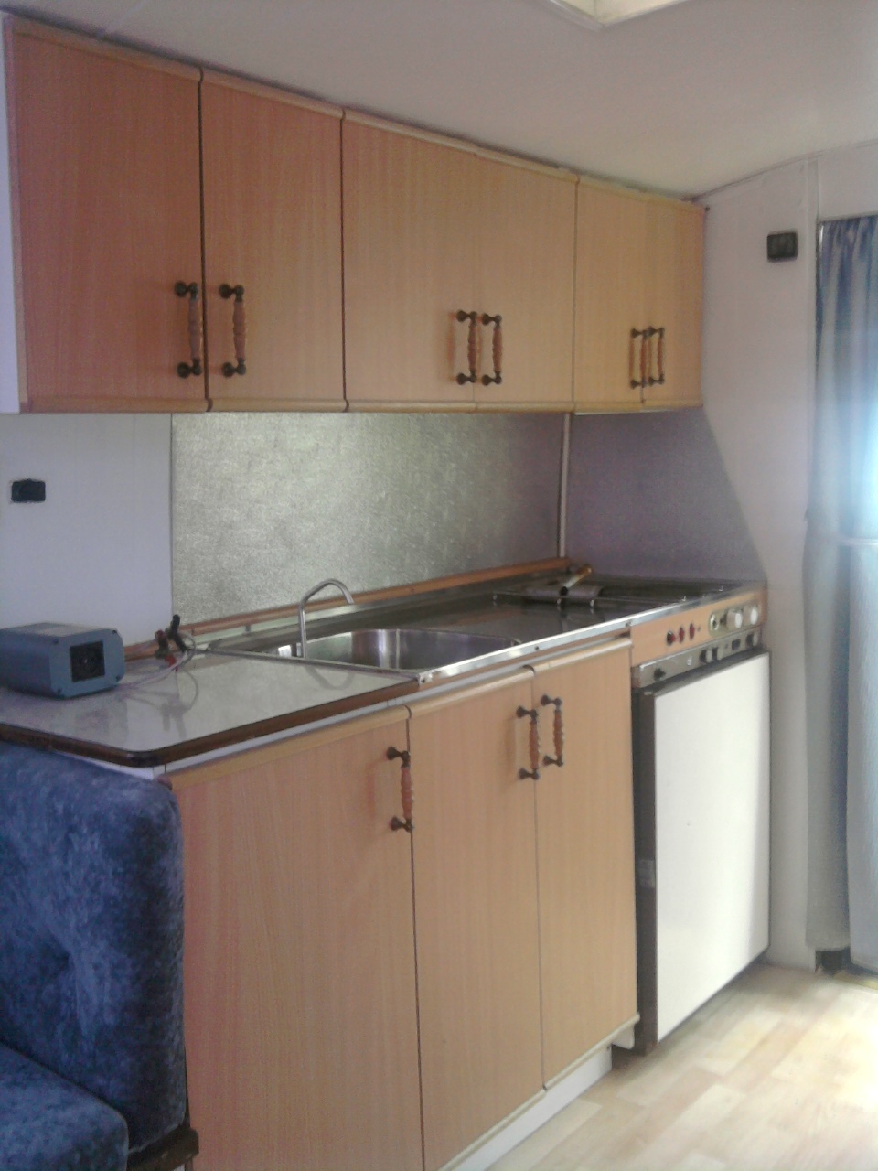

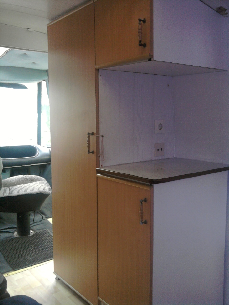

No niin, tällekin oma osio. Tuli tosiaan hankittua Mese kun alkoi näyttää siltä että bussia ei ehdi saada kesän ajoihin. Päätin että tehään bussi ny kerralla valmiiks niin pääsee sit ens keväänä suoraan baanalle. Ja kun tuo Mersu tuli erittäin sopivaan hintaan myyntiin niin päätös oli helppo. Auto on siis erikoisauto 9:lle rekisteröity, matkailukäyttöön rakennettu joskus 80-luvulla. Seissyt viitisen vuotta. Sisällä hyvin kaappitilaa, porta potti, kaasu/12V/230V jääkaappi, kaasuliesi, hupiakulle piuhat, maasähkösysteemit asennusta vailla, allas ja hana, lisätankki dieselille. Leimalle tarvis uusia yks jarruputki ja herkistellä jarrut muutenkin. Käyntiin lähtee hienosti, auton sähköt pelaa eikä oo klappia tahi löysää missään. Kuskin ovi ja tuulilasin alareuna syöpyneet, samoin takaa sisälokarit. Kulunut ja nuhjuinen toki ja ulkoa kuhmuinen ja ruma, mut pienellä ehostuksella pääsee kesän reissut tekeen. Trumatic s3002 ois vissiin tulossa varustukseen myös. Josko sitten talvella tallin lämmössä tekis enemmän...
Vinkkejä ja tietoa auton ominaisuuksista ja kuluista ym ym otetaan kiitollisna vastaan. Kyselen tässä varmasti jatkossa kaikenlaista.

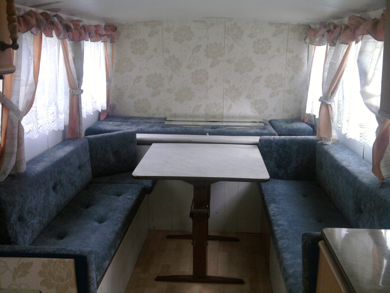

Re: Teen Wolf
Joo, kannattaa olla tarkkana ettei erikoisauto muutu asuntoautoksi, toihan näyttää hyvältä on tapettia ja verhotkin, kyllähän tolla ajelee vielä kummasti, siis onnittelut hankinnasta.

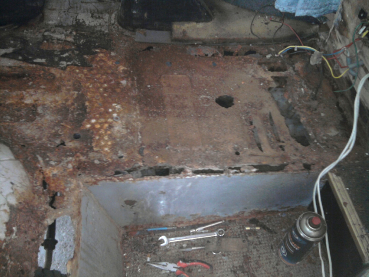

Polttoainelinjan vuoto löydetty ja korjattu, josko ei enää hörppis ilmaa...putkessa oli reikä joka oli paikattu halkaistulla letkunpätkällä ja parilla klemmarilla... Vielä vois ajaa auton verstaalle odottelemaan huomista ja hytin lattian ruostevaurioiden korjausta.

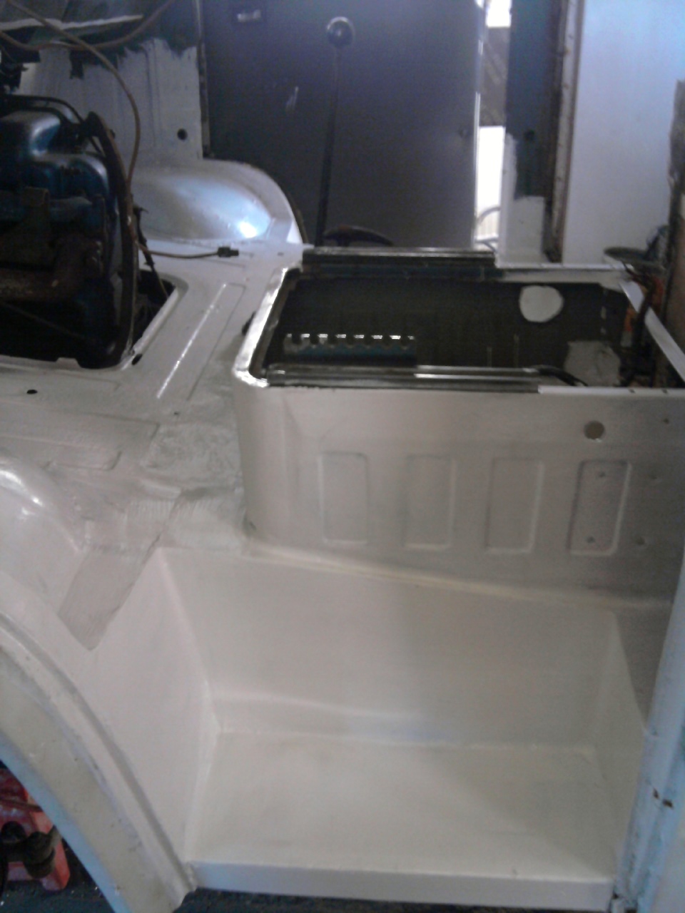

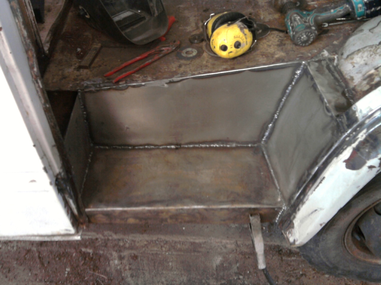

Re: Teen Wolf

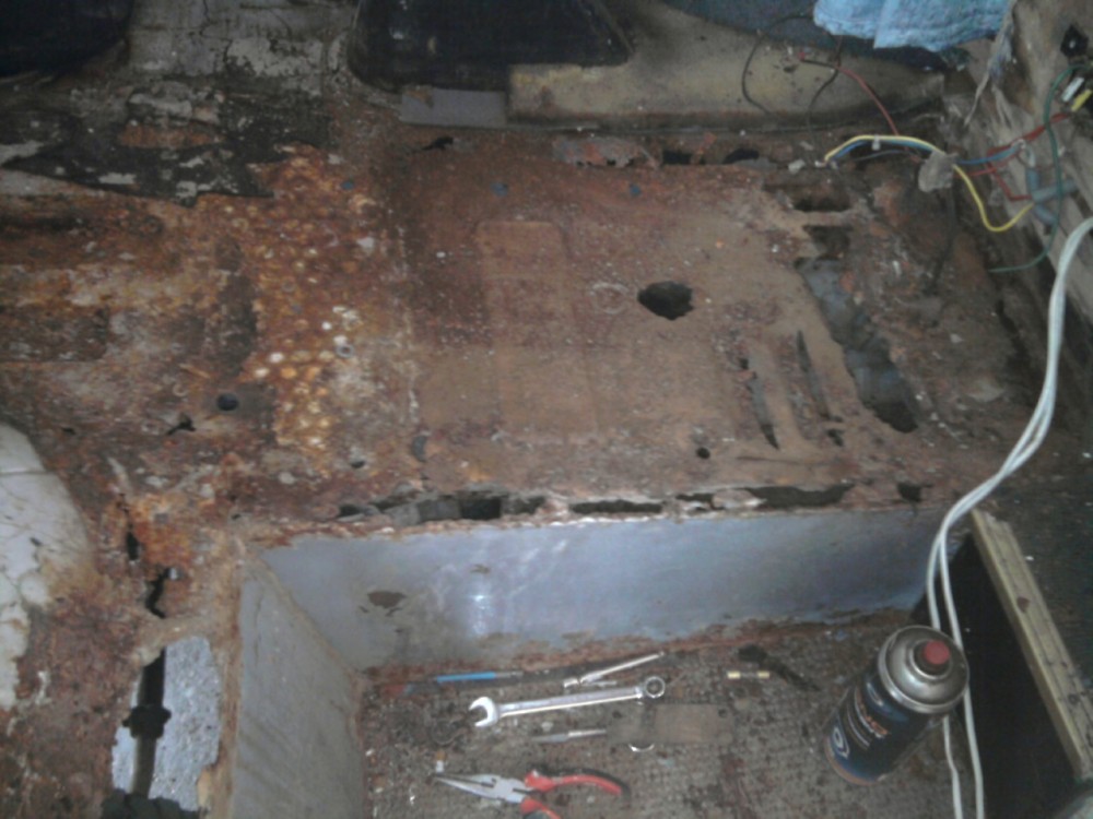

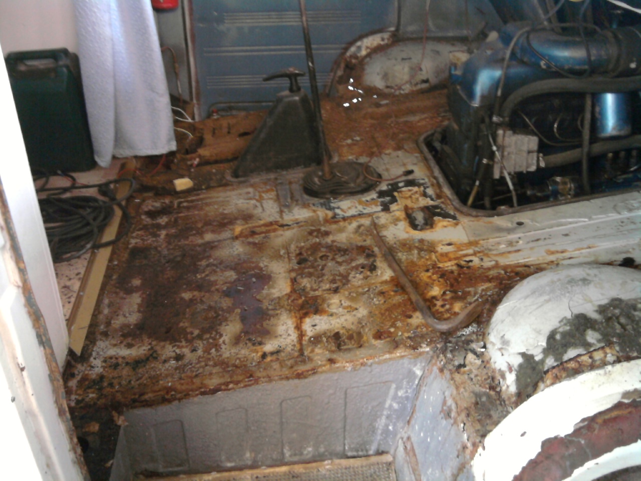

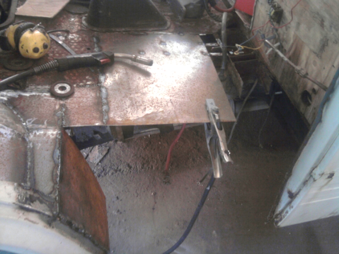

Koeajo suoritettu, kova peli...paitsi ohjaamon lattia, hitsaushommiin joutui hän. Kummasti on äänieristematskuun jääny kosteus muhimaan..
No, ei auta. Onneks on vaffaa pelliä, jatkoin samaan malliin millisellä ja vähän ylikin. Pelkääjän puoli massaa vailla valmis, kuskin puolella sit vähä enempi hommaa...

Re: Teen Wolf
Hienolta näyttää.

Re: Teen Wolf

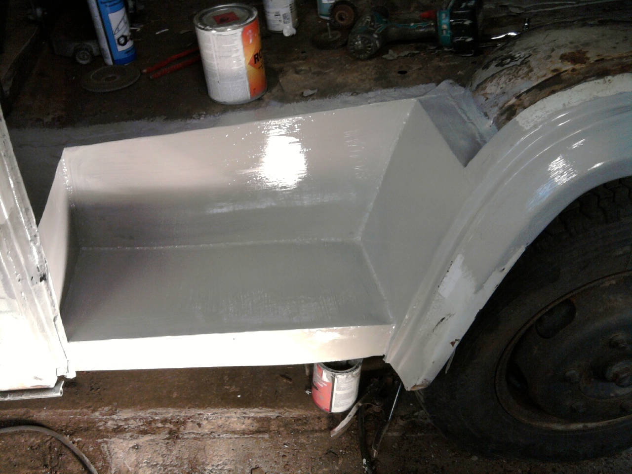

No niin, pellihommat alkais oleen kuosissa. Maalia ja massaa vailla. Sit vielä jarruputki ja ilmaus/säätö ja leimalle. Tänään havaitsimme kaksi 508:a matkalla paalattavaksi, täytyy huomenissa käydä katsomassa saako pelastettua käypästä osaa...

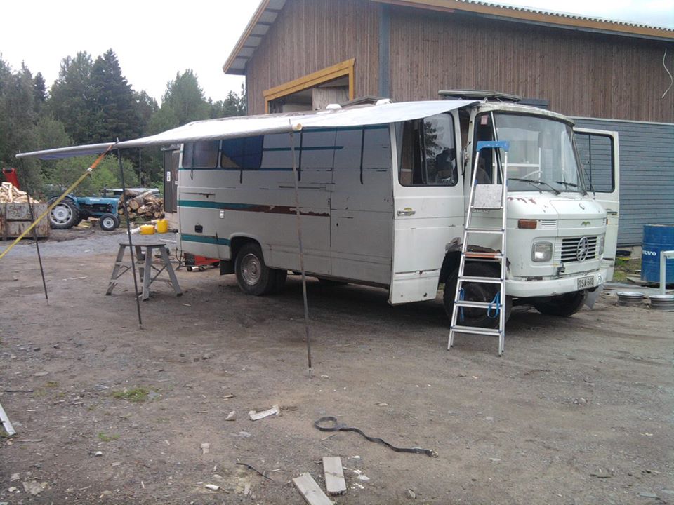

Re: Teen Wolf
No niin, Mersu leimattu viime torstaina, juuri ennen Joensuuhun lähtöä...jälkitarkastus vain onneksi, määrätyt kohteet oli korjattu joten ei ollu ihan sellaista stressiä..tai no, olihan siinä keskiviikkona illalla vähän kun takajarrut oli palasina verstaan lattialla...Alunperin viime tiistaina leimalla jäi kiinni raidetangon päästä, umpion heijastinpinnasta ja jarrudynossa katkenneesta käsijarruvaijerista. Ai niin ja heijastimet puuttuivat takapuskurista. Ihan ok suoritus 43-vuotiaaksi ja 6 vuotta seisseeksi.
Torstaina iltasella lähdettiin kohti Joensuuta ja Linnunlahti Campingia. Matka sujui lähes ongelmitta, mitä nyt vilkut lakkasivat toimimasta...mitä pitemmälle päästiin, sitä paremmin auto kulki. Majoittuminen onnistui myös mainiosti vaikkakin vielä melko vaatimattomissa oloissa. No, pääasiassahan sitä majailtiin kuitenkin markiisin alla ulkona. Jääkaappi toimi ja illalla (tai aamulla?) pääsi sänkyyn makoilemaan. Ainoa, ja melko vakava ongelma oli se kun piti sumpit plöräyttää kaasuliedellä. Testasin kotona laitteet, toimi hyvin. Tositoimissa meinas palaa koko auto...melkein tuli kalsaripyykkiä kun lyö lieskat lattiasta kattoon ja kattoa pitkin autosta ulos...
Onneks päästiin säikähdyksellä. Takas tullessa jäätiin Oriveden ja Tampereen välille, löpö loppu. Kulutus kasvoi matkan aikana...? Nyt siis ohjelmassa polttoainevuodon paikallistaminen. Mut kaiken kaikkiaan hyvä ostos, hinta-laatusuhde on ainakin kohdallaan kun saa auton renkaiden hinnalla...
Matkalla näkyi useitakin kulkureita, parkissa ja tien päällä.
Ai niin, kiitokset Zipolle (ja Roxildelle) sähköstä!
