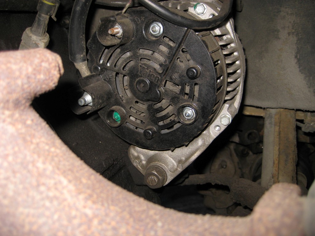

Oikee Dieselin jälkiasennettava kiekkakello kuuntelee pietsoanturilla ruiskutusputken kyljestä...Reddewil kirjoitti: Ei kellän oo ideoita tuon jenkakellon asennuksen suhteen, mistä sille signaali riipastaan? Minkä taajuista sieltä laturista mahtaa tulla esim.1000rpm, meinaan nokalta tulee liian hijasta tietoo.
Se että mistä sellaisen edullisesti löydät
Toinen on asentaa induktiivianturi vauhtipyörälle tai nokka-akselille.
Nokka-akselilla tuo anturi on noissa uudemmissa kuin JTD koneet. (ainakin 2.8 koneessa) Sellaisen käyt kiinikkeineen nyppäämässä romikselta.
Tosin siihen täytyy olla taas oikeanlainen mittari.. Uudemmissa kiekkakellon tietohan tulee ruiskun älyltä.
Mut jos sulla on sellainen mittari joka on suuniteltu saamaan tieto laturin kentältä niin eihän se nyt paha rasti ole laittaa yksi lisäjöhto laturin yhteen kenttäkäämin nastoista.
Laturi irti, paloiks, kolvi käteen

Joo tuo nokka pyörii liian hitaasti tälle mittarille. Mitkähän kolme johtoa menee muuten tuonne d-pumpun sisään, ku muka jotain tehoboxia tähänki sais??
Käämin välistä ottaminen kävi mielessä, ei ois paha rasti, mutta kun laturi on tuolla silleen että sinne yltää just kahdella pitkällä jatkolla, että miten siitä saa piuhat irti saati takasi! Taijan antaa olla ja keskittyä olennaiseen =D

Hmm.. Kenes kone tuo 2.5 on??
Fiat vai PSA
Jos se on PSA niin mulla löytyy anturit ja varmaan mittarikin..

Berkhof: Tuohan on se ainoo oikee kestävä 2.5TDI Sofim 8140.47, suorasuihkutus, turboahdin, välijäähdytin, teho: 115 hv / 4000 rpm, vääntö: 245 Nm / 2000 rpm. Ivecosta tuttu ja tuosta on sitten tehty 2.8L malli myöhemmin.

Saisko käämin väliulosoton jonkun mutterin alta, ku W-nasta puuttuu tästä mallista:
Ahtoja 0,7-0,8 tuon mittarin mukaan ilman kalibrointia, ja alkaa puhaltamaan alempaa, ei tarvii huudattaa loppuun asti. On muuten ollu edellisellä 8v ja kylessä kiiltää tarran pohjat, "huonekaluliike".

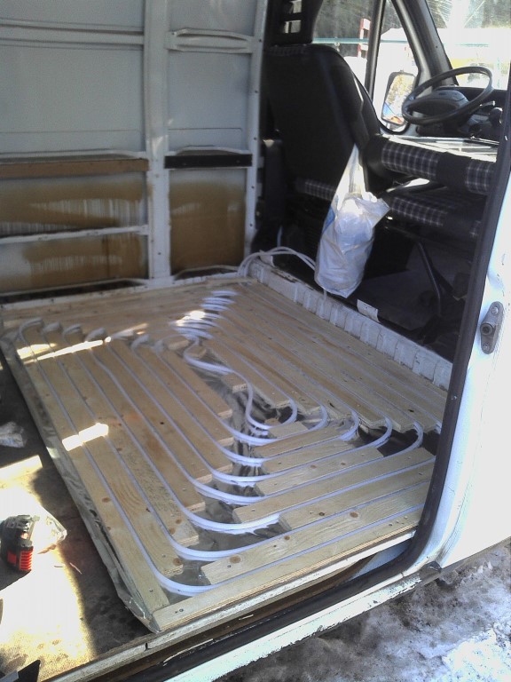

Lattialämpöä testailin tänäpänä. Kuten ajattelin yksi kierto on liian vähän tuolla 12mm pexillä (kierto liian hidas, weba katkoo) mutta jospa se ku huomenna jaan tuon levyllisen kahteen tai ainakin laitan rinnalle toisen piirin ja mahollisesti patteria pätkän. Hana on siis penkin alla olevan puhallinkennon paluussa, josta jarrutetaan kiertoa kiertämään lattiassa. Webastolta tulee penkin alle, lattiaan, josta kojelaudan kennolle ja sieltä koneelle. Täytyy tuohon koneen paluuseen laittaa kolmitie tai lisäpumppu jolla paluun saa suoraan webastolle takaisin. Kävi kyllä mielessä joku varaajan rakentaminen, 10l ja siitä toisella pumpulla tuo lattia ja penkinaluskenno.
Huomatkaa mahtava kotelosuojaus
Sinne laitan 50mm eps:ää vaikka se mitään kuulema eristäkkään
Ois tuossa kiveniskumassaa ruiskumallia, sehän toimisi kondessisuojana ja vois vähän vaimentaa ääniäkin?

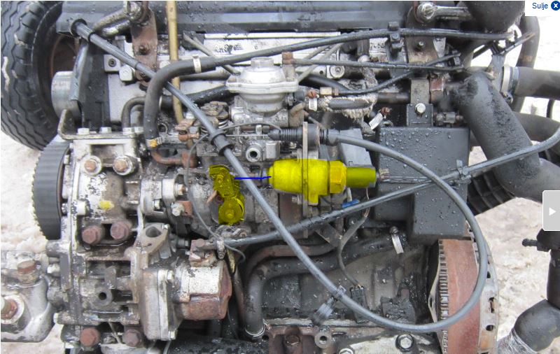

Mikä tuon keltaiseksi merkkaamani systeemin virka on? Sähkösolenoidi ohjaa tuota vipstaakia joka liikkuu 5mm käsin käännettynä ja käynnissä ollessa tuntus ottavan johonkin "rattaaseen" kiinni kun varovasti liikuttaa. Johto puuttu koko murkulasta ja liitin takaisin uudella liittimellä niin mitään eroa en ole huomannut.

Väittäisin ryypyksi... Mutta sähköistä ei ole kyllä tullut vastaan aiemmin.
Muttta enpä minä enää ole autojen kanssa kauheesti enää 10 vuoteen pelannutkaan.

Jep!
Kylmäkäynnistykseen liittyy: http://www.dieselbombers.com/1st-genera ... ation.html Eli (jonkun) lämpötilan mukaan muuttaa ennakkoa, vähentäen näin sitä valkosta savua =)
EDIT: http://gnarlodious.com/vanagon/bosch_pu ... _Pumps.pdf Tuosta vessa- / iltalukemista, on ihan asiaa VE pumpusta, selkeyttää toiminnan ymmärtämistä kummasti!

Hehee, nyt kun polkasee niin tumma tupsaus tulee. Voi tulla koittaa hiasella ja transulla. Pyöräytin voimaruuvista kulutusta isommalle 1,5 kierrosta =D

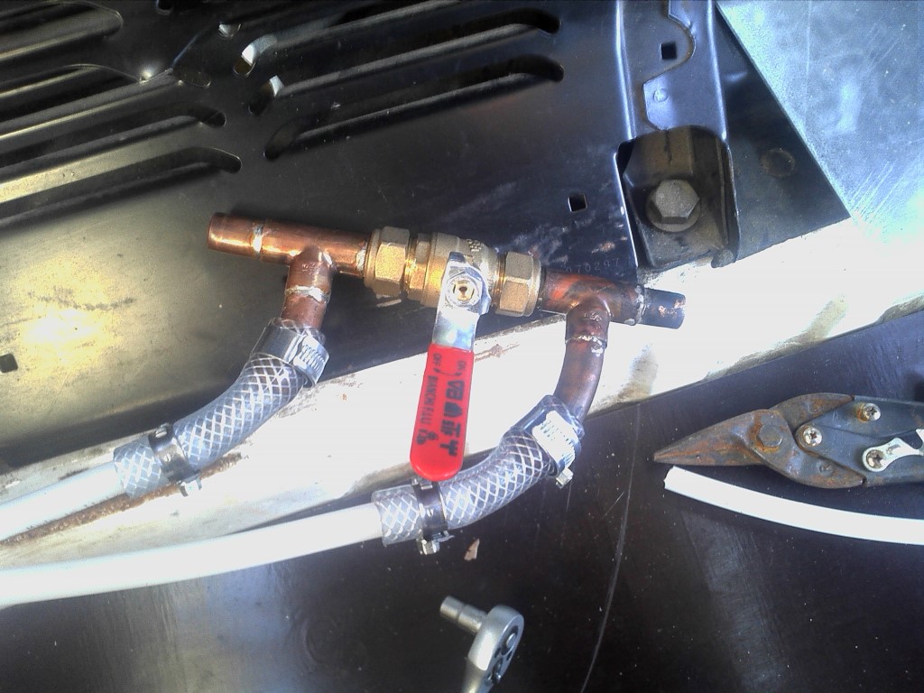

Lattiakin lämpee kivasti eikä webasto pätki ku laitoin lisävesipumpun tuohon lattiakierron alkuun, hanasta voi sitten ohittaa tai säätää lattiaan menevää vettä, toimii! Pumpun lähtöön laitan radiaattorin sekä toisen lattiapiirin nykyisen lattiakierron rinnalle niin alkaa tareta sikaosastolla! Takatilaan tikitaali termari joka ohjaa lisäpumppua ja webastoa kun vedenlämpö laskee tarpeeksi. Toki se varaaja jonka weba pitäs lämpimänä ja termari ohjais kiertoa varaajasta lattiaan on vielä mietinnässä, mistä teen 10-20l varaajan?

Tollasesta bussin ilmasäiliöstä, kestää mukavasti sen 1,5 paineen..
Tosin hankala eristää..
150*150 kanttiputkkee ja hitsaat tulpat päähän, PU levyt ympärille ja Weban viereen lattian alle.

Mitäs jos kuslaidusta tekisi, mikspähän ei kestäs, sais lähtöjä ja muotokin ois vapaa?Berkhof kirjoitti:Tollasesta bussin ilmasäiliöstä, kestää mukavasti sen 1,5 paineen..
