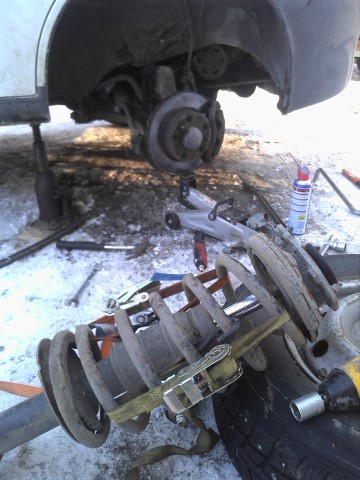

Kyllähän tuo pitkältä kuulostaa.
Etutolppien laakerit vaihdetaan hyvässä tapauksessa 50 tonnin välein, huonossa useammin.
Maksaa muutaman kympin, samalla kannattaa tarkistaa alatukivarsien puslat ja luonnollisesti raidetangon päät.
Nuo kun laittaa kuntoon ja käy säädättää kulmat niin saa huolettomia ja mukavan suoraan meneviä kilometreja sen 50 tuhatta
Ja jos 300 veivattu niin iskarien kunto kans.. itellä on 150 tkm, iskarit ja vetarit oon vaihtanut ja kolmannet yläpään laakerit menossa.
Alapuslat ja alapallot ja raidetangon ulkopäät on uusittu.

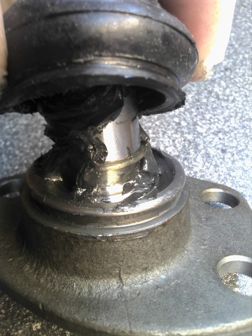

Tuohon on vaihettu iskarit, ja mukaan sain alapallot (ei ollukkaan kilvellä ollu väljää), yläpään laakerin kehtoineen, se jumittaa mutta en ole varma että on sittenkään oikea kuten myyjä sano. Pihassa kun laitoin tytön kääntelemään rattia ja kattelin nykiikö jousen yläpää, niin ei tietenkään nykiny kumpikaan! Kuoppia ku tutkaa niin kuskin puolelta kolahtelee kyllä vähän. Auton alla ku riuhtoo reidetankoa auton pituussuunnassa niin napsahtaa, mutta välystä ei oikein ole...
Täytyy se pitkä ja korkea olla kun manuaalista ei ainakaan isompaa löydy, ja 16" vanteet isolla keskireijällä. Karvan alle 2,5m korkea.

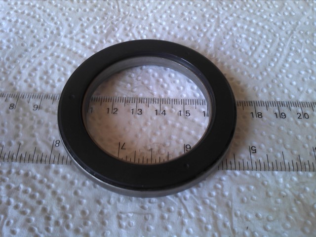

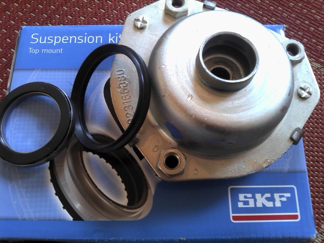

Vielä nuista "laakereista", kun koko systeemiä en ole vielä nähnyt niin kävi mielessä että laittan POMista tehdyn kiekon sinne laakerin tilalle, tai sitten sen kaveriksi. Kun laakeri hirttää jumiin niin pom-rengas luistaa?
Hain autosta tuon renkaan ihmeteltäväksi, 7cm halk. ja on siellä jotain rasvaa ku -10c eikä hievahdakkaan =) On SKF:n lootasta.

Noista on myös hajonnut iskarin yläpään kiinityspala, eli se jossa on kumipusla epämääräisessä alumiini möntissä.
Se ainakin aiheuttaa kolahtelua.
Jos noi laakerit vaihdat nii avaa ne ja laita runsaasti rasvaa sisään, siellä ei ole kuin kielellä kostuttettu rasvaan ne laakerit.
Ja muistaisin että tuon laakerin ulkopuolella on sellainen stefa jonka sisään koko laakeri jää, sekin pitää uusia.
Muuten uus laakeri on heti vainaa kun paskaa lentää lokasuojassa.

Aamulla pari h hitsailin ja sit loppu kaasu, kylälle ja kilvelle: hylky, ruostetta helmakoteloissa =D. No oli alapallot ja jäykkä iskarin yläpää. Näihin on uudet osat saatu auton mukana.
Väännettiin sitten jatko-ohjaamosta, hae xx:ltä siihen paperi jossa hyväksytään ja tuu katsastaa, sillä selvä. Tivasin sitten että miksi pitää olla jonkun firman maksullinen paperi siitä, eikö riitä jos minä... No tietysti riittää, kun todentaa että pykälät täyttyy!
940/1982 6 § ja 8 § toki kiinnitykseen käy seinässä oleva alkuperäinen kiinnityskisko. Tämä piti kopsata lakikirjasta ja löysimpä kotona nyt sähkösestikkin: http://finlex.fi/fi/laki/ajantasa/1982/19820940
Uudet alapallot, MOOG rasvaakin löyty yllättävän paljo. Nipan ajattelin laittaa alapuolelle kun kokemuksesta tiedän että sinne rasvaa ei ole eksynyt. Tarviiko porata vaikka millinen juorureikä reunaan, ku muutenhan tuo ampuu pallon pois? Vielä kun löytäs nippoja, jonnekki ne laitoin... Siinä iskarin yläpään laakerissa on rasvaa, aivan täynnä, SKF.

Yläpään laakeri oli muurautunu/ ruostunu yhdeks klöntiksi, mutta pahimpana yläpään jumittajana pitäisin kuitenkin yläpään lautasen ja iskarin korinkiinnikkeen laakerin sisällä/liitoksessa olevaa messinki-helaa. Tämä oli ruosteen kanssa aika jämyssä paketissa. Ruosteinen laakeri antasi yläpään kääntyä kyllä, mutta ei tuo holkki joka oli hitsannu edellisissä viesteissä nähdyn yläpään ja jousilautasen jumiin. no hionta pohjamaalaus ja mustaa vaseliinia "riittävästi" niin jopas tuli nättiä.
Sitten saa hitsata iskarin koteloon paikan kun reilummasti koputtelin paskoja pois, mutta ompahan sitten hyvä. Samalla vaihtuu jakopäänhihna ja alapallonivel.

Nyt on nokkahihna vaihdettu. Ei ollu paha rasti kun löysi lukitus reijät, 6mm pora vauhtipyörään, 5mm dieselpumpun pyörään ja nokka merkin kohdalle, kammen pultti on kokoa 36mm ja hylsy tähän piti hakea kaverilta. Helppoo ku heinän teko, startilla pultti auki.
Lampun irroitus anto sopivasti tilaa, samalla rikoin korkeudensäätimen, kuumaliima halkesi, oisko pakkasella ollu osuutta? No sekin korjattu ja paineistettu taas.
Hihnan kiristin oli myös jumissa, siitä kieli himen löysän oloinen hihna, selvisi kun laitoin uutta paikolleen ja se ei yltäny. No vasaraa molemmista suunnista ja kiristin lähti vesipumpun kyljestä irti lähempää tutkiskelua varten. WD40 käsittely, lämpöä ja paukutusta ja pelaa taas ku uusi, jopa paremmin!
Laturin remmin löysäys onnistu kahdella pitkällä jatkolla ja nivelellä. W-napaa en uuden karheesta laturista löytäny joten biltemasta hankittu rundikello ei saa nyt signaalia mistään =/ Laturin remmiä pitää muuten vähän kiriä ku pikkasen hihna vinkasi ku käytin.
Alapallo on ja pysyy kiinni, huomenna lisää lämpöä kempillä kierteeseen hitsaten ja paukutusta vasaralla.
On muuten melko painava nakata takas tuo iskari-jousipaketti yksin ja niin että saa pultit ja yläpäänkin vielä paikolleen. Paikasta iskarin koteloon tuli vain 10x20cm kokonen, ku ei ollu pahemmin rapee =D
"Forte" käsittely tehty suuttimille, eli suodatin tyhjäksi, tilalle n.2dl lamppuöljyä (oli kyllä nesteen öljylämmittimeen tarkotettua, vissiin sama kuitenki) hetken käyttö että aine menee suuttimille, 30-60min seisotus ja käyntiin. Valkosta savua ja olin aistivinani pehmeämmän käynnin, kaverikin sano että käypä hiljasesti ja nätisti tiisseliksi =) Tämän tein ennen hihnan vaihtoa kun oli mielessä että käyttäsin suuttimet irti ja putsaisin...
