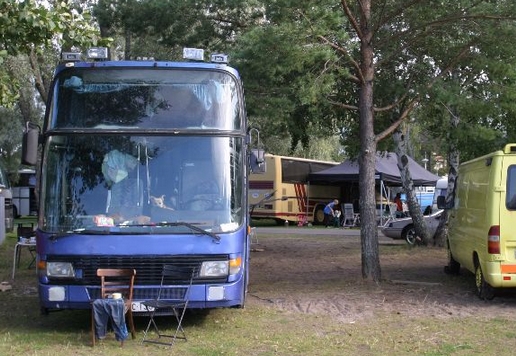

Wow, ompa erikoisen näkönen kapistus, siis hieno, en ole ennen nähnyt! Tasalattia, siis ilman käytävää ja teatterilattiaa? Innolla odotan mitä tuohon rakennat, kuljettajan makuupaikkakin näkyy olevan =)
Mut miks rekkari on sutattu?

Niin, kun nopealla Googlettamisella löytyy millisekunneissa sottaamaton kuvakin tuosta Hollannintuliaisesta.Reddewil kirjoitti:Mut miks rekkari on sutattu?

Jep - en minäkään tieten tahtoen rekkaria autokuviini laita.
Palstalla kirjoittelen "nickkinä" ja millisekunteissa löytyy kyllä nimi ja muut tiedot. Pieni varovaisuus on ihan tervettä, kun koko maailmalle juttuja julkaisee....
