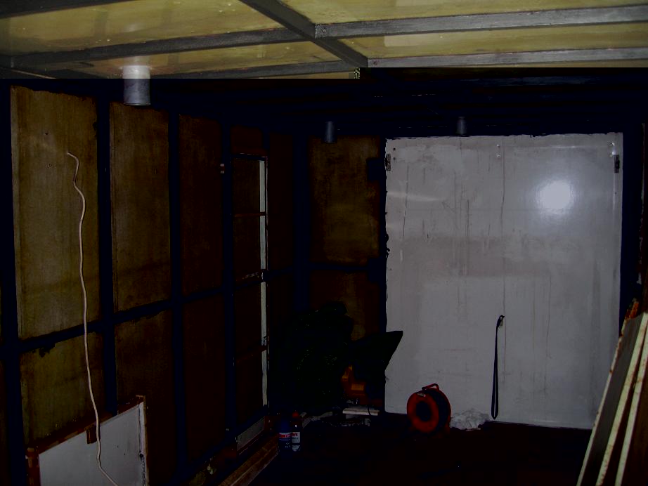

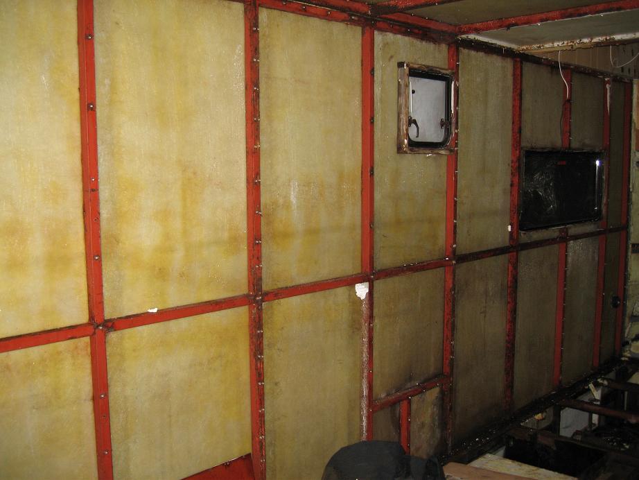

Piti viä isäinpäivän kunniaks käydä repimässä kaikki eristeet vex.
Kuva 107.jpg (80.07 KiB) Katsottu 17373 kertaa
Viestit: 4445
Re: Uusi projekti
Voi sun kanssas! Oliko nuo levyt ruuvattu seiniin, saitko ruuvaamalla, vai laikalla irti? Palkithan on ihmeen hyvässä tällissä. Koitahan rentoutua kun on kerran isien päiväkin! HYVÄ ME ISIT!
jamppa66
Viestit: 173
Liittynyt: 05 Maalis 2008 17:09
Truck: Sisu cummins 10l td
Location: pori
Re: Uusi projekti
Viesti Kirjoittaja jamppa66 »
Popniiteillä. Runko hyvä mutta rungon ala palkkeja pitää uusia. Huomenna hakemaan profiilia ja mikki laulamaan. Kyllä isit osaa!
Viestit: 4445
Re: Uusi projekti
Ai stana, poraamalla sit purit? Mistä haet rsh:t? Söörmarkun romusta vai minkä paksusta ajattelit liimailla? Duunaatko päivällä, jos tultas moikkaa ku kylällä käyvään?

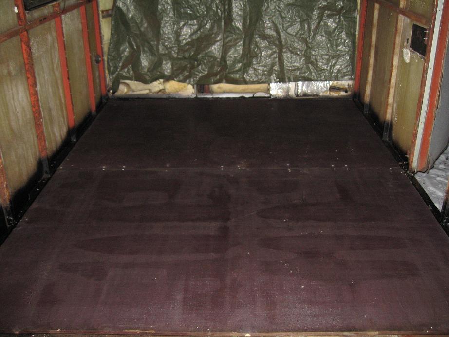

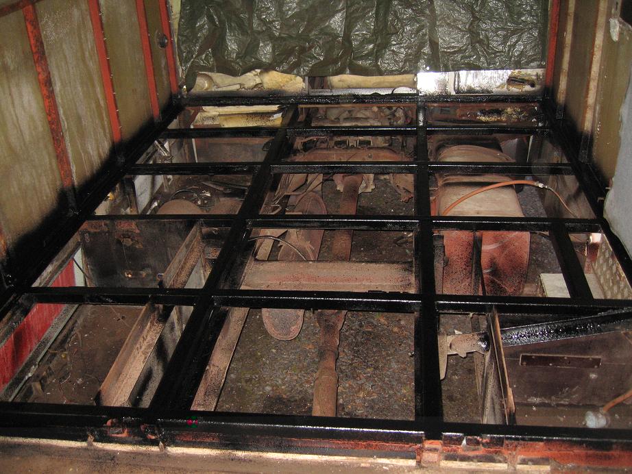

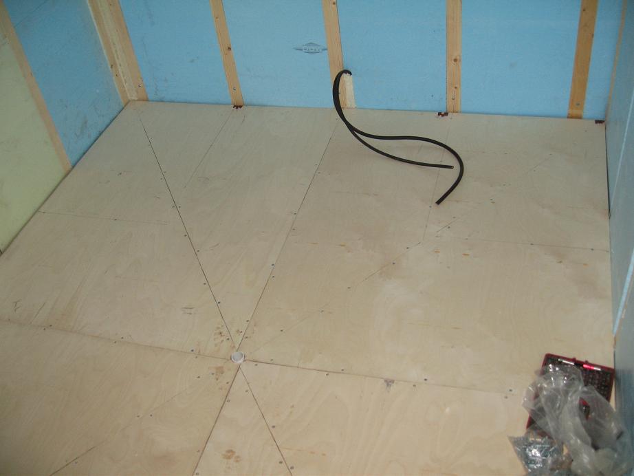

Palkit korjattu, massattu ja lattia levytetty.
Kuva 108.jpg (139.32 KiB) Katsottu 17220 kertaa
Kuva 109.jpg (85.59 KiB) Katsottu 17220 kertaa

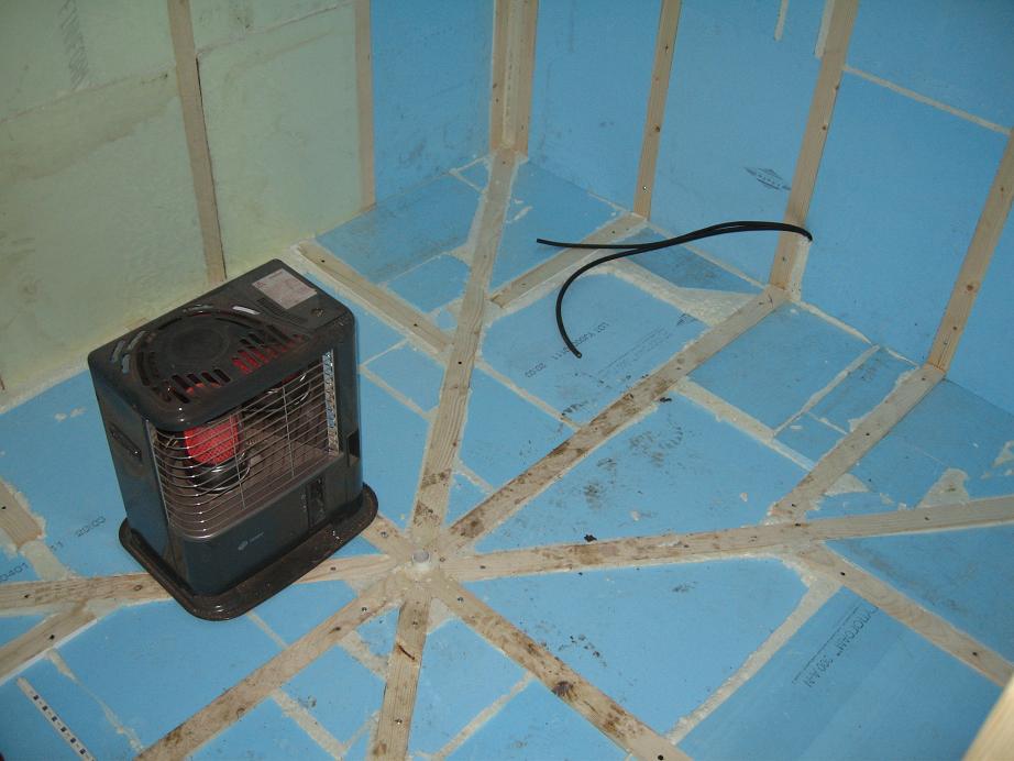

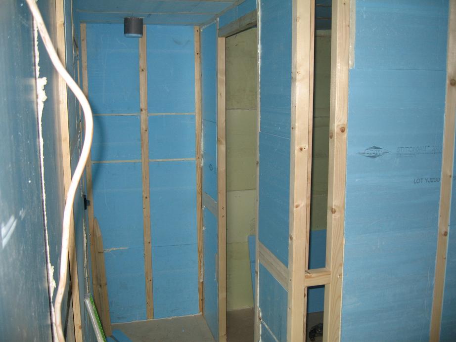

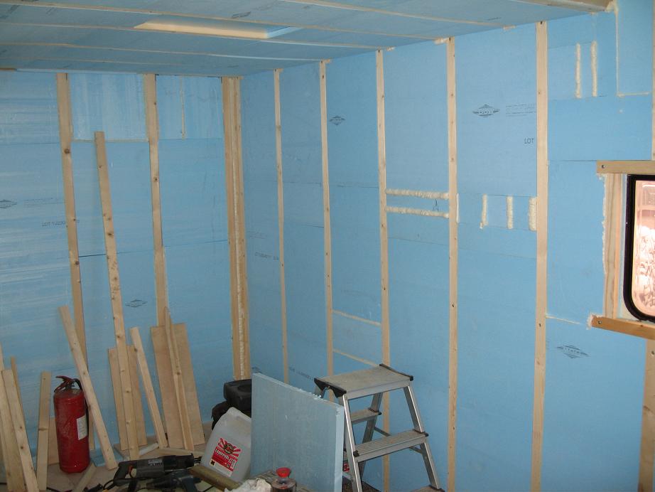

Keskiviikkona lämpes ilma ja heti hommiin, ensin auto lämpimäx +17 asteeseen noin 5h ja sitten maali runkoon. Tänään laitoin styrofoamia seiniin 40mm sitten pitäs ristikoolata ja 20mm samaa tavaraa.
Kuva 110.jpg (80.08 KiB) Katsottu 17068 kertaa
Kuva 111.jpg (67.07 KiB) Katsottu 17068 kertaa
Kuva 112.jpg (69.9 KiB) Katsottu 17068 kertaa

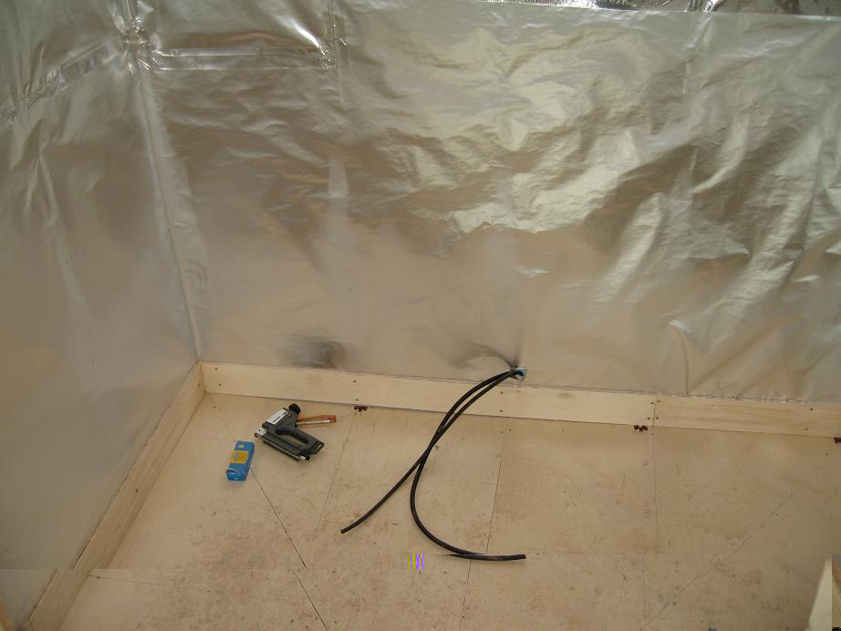

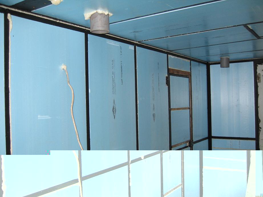

Pientä päivitystä kuviin... Paljon ei ole tapahtunut, mutta jotain kuitenkin. Nyt autossa tarkenee pelkällä valopetrooli lämmittimellä kun auto on eristetty, joutuu jopa välillä smmuttamaan kun tulee liiankin lämmin. Ensiviikolla ois tarkoitus levyttää pesuhuoneen seinät ja tehdä nostot saunaan, sitten soitto kuiduttajalle ja kuitu lattiaan.
Saunan seinät ja eristykset.

Eristetty lattia.
Eristetty lattia.
Kuva 171.jpg (73.02 KiB) Katsottu 16950 kertaa
Lattian kaadot 3cm metrille
Kuva 173.jpg (48.97 KiB) Katsottu 16950 kertaa

Viestit: 4445
Re: Uusi projekti
Onko tuo viemärin reikä tuossa keskellä? Paljoko tuli kaatoja? Sulla se tapahtuu, mutta on tuollasessa laatikossa se helppous, että pinnat on suoria =) Mitäs sisäseiniin tulee?

Juu putki pitää vielä katkaista 3cm metrille. Mietein seinälaminaattia.

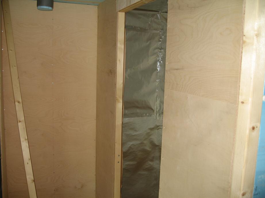

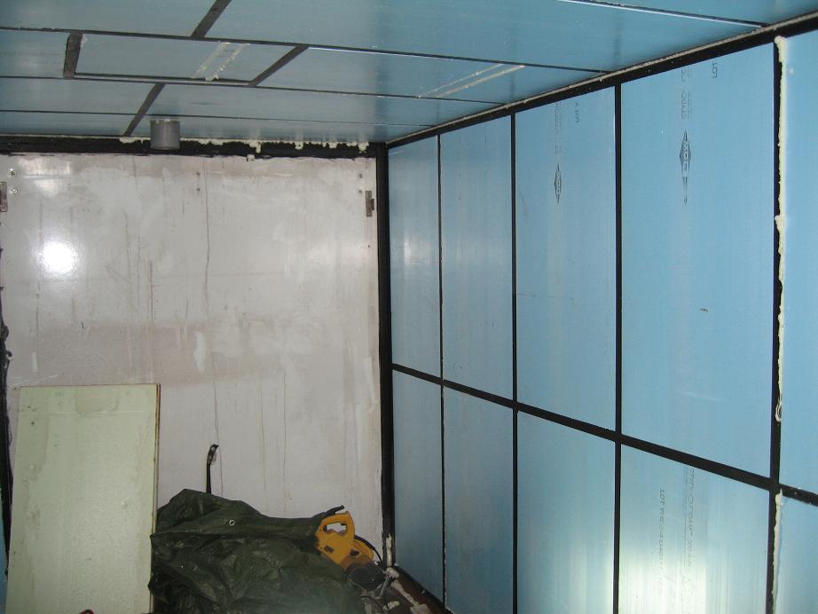

Nyt on sitten auto eristetty, pesuhuone levytetty ja saunan alumiinipaperit asennettu. Ensiviikolla tulee kuiduttaja, sitten hakemaan panelia ni pääsee tekemään saunan kuntoon saakka.

Viestit: 4445
Re: Uusi projekti
Ei ihan oikeasti voi kun hattua nostaa! Arvasin kun kelit lauhtu että sitten alko taphtuu siellä =D Ei millään pahalla ketään kohtaan, mutta tuleehan tuosta parempi ku uutena!

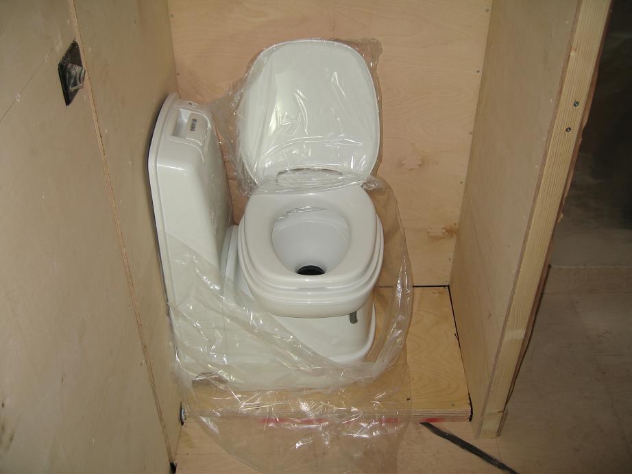

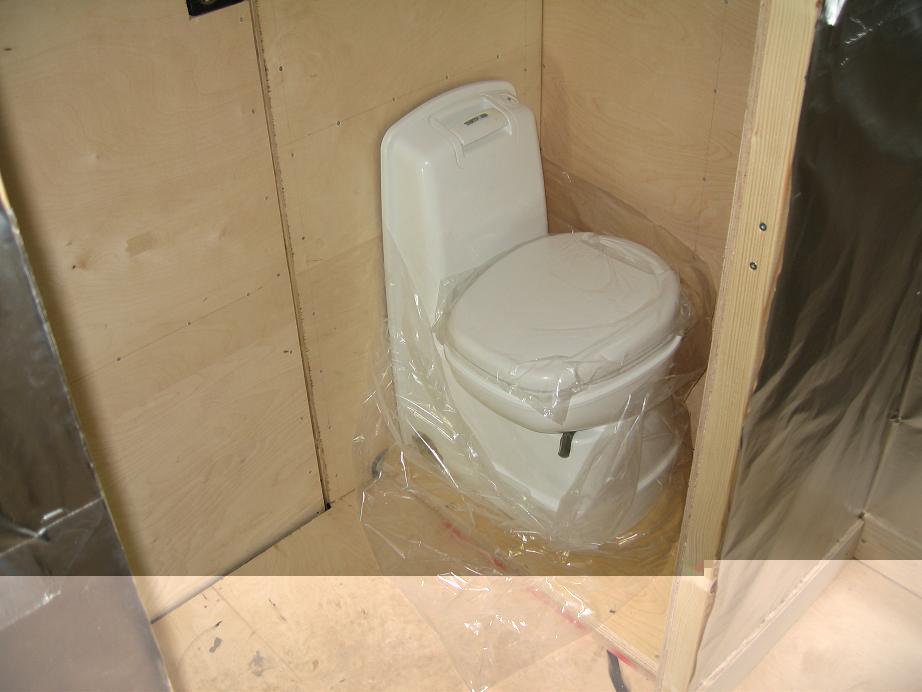

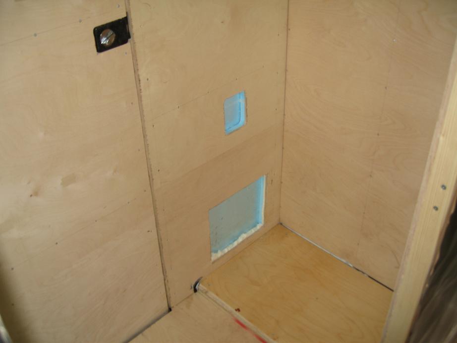

Tänään taas kirpaisi 500€ edestä kun tuli kasetti wc ja heti mallaamaan paikoilleen. Tein korokkeen sekä luukkujen reijät valmiiksi vielä pitäs ulkopuolen luukku asentaa, mutta pitää odottaa että lämpenee (jos jaksaa) tai sitten teen pienen teltan ulkopuolelle että saa tyhjennysluukun paikoilleen. Kuiduttajaa ei ole näkynyt ja jos ei tälläviikolla näy niin täällä ois hommia sulle Reddewil.
Kuva 181.jpg (38.64 KiB) Katsottu 16324 kertaa
Kuva 182.jpg (58.09 KiB) Katsottu 16324 kertaa
Kuva 183.jpg (55.91 KiB) Katsottu 16324 kertaa
Viestit: 4445
Re: Uusi projekti
Vai niinkö meinasit =) Jos sulla on (hommaat) aineet, niin voidaan porukassa läträtä, ei se ydinfysiikkaa ole! Mistäs noin hienoa vaneria hommasit?

Kuitumies kävi eilen katsomassa ja ensiviikolla on kuulemma lattia kondimessa. Koivuvaneria 9mm löytyy ainakin terrasta ja muista puutavaraliikeistä 36€ levy.

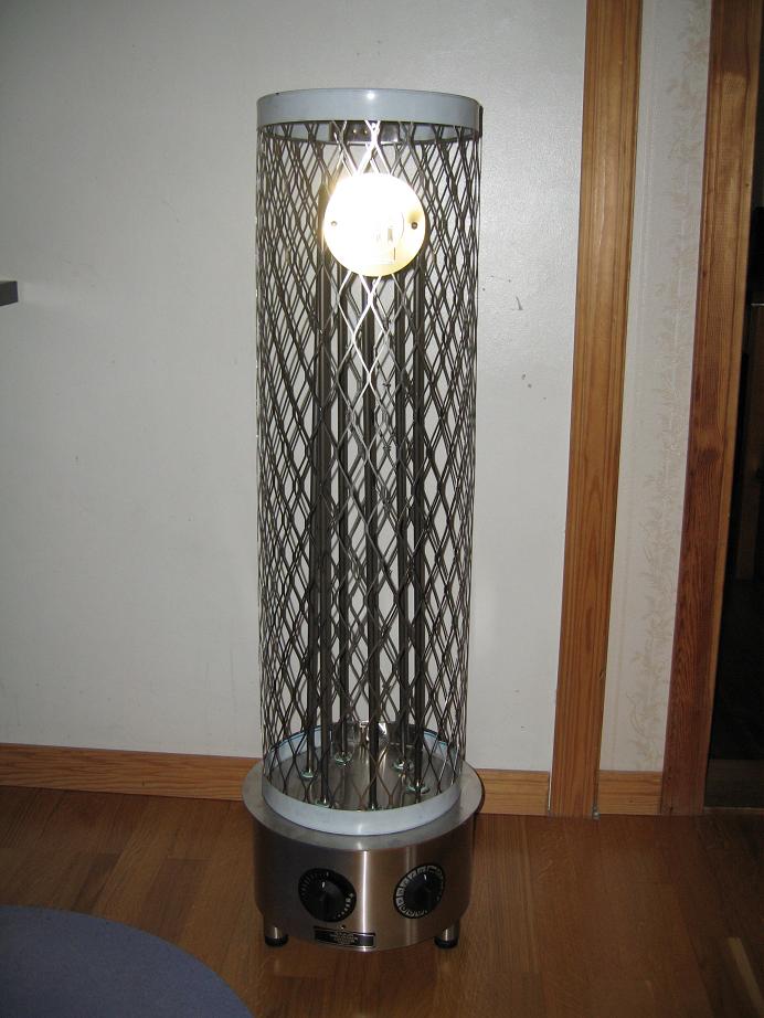

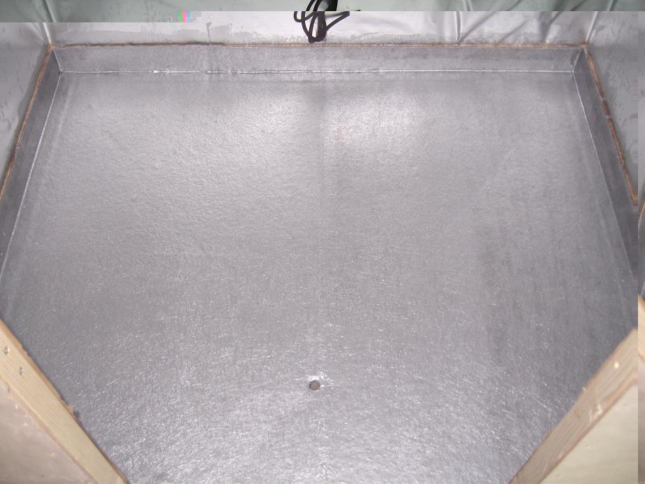

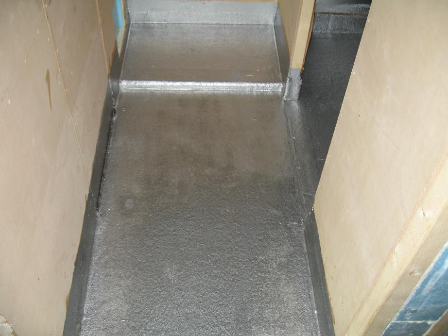

Non ni ny o kuitu lattiassa ja iki kiuas tuli eilen. Maanantaina hakemaan sasua ja panelia ni alkaa projekti etenee.
Kuva 195.jpg (85.12 KiB) Katsottu 16058 kertaa
Kuva 196.jpg (75.49 KiB) Katsottu 16058 kertaa
Iki 3,3kw.
Iki 3,3kw.
Kuva 198.jpg (84.03 KiB) Katsottu 16058 kertaa
Viestit: 4445
Re: Uusi projekti
Ny tulee komia kiuas! Tarttee varmaan tukea jotenki jos on raskas kaasujalka =) Mikäs tuollanen hopia lattia on, millä se on vedelty?
