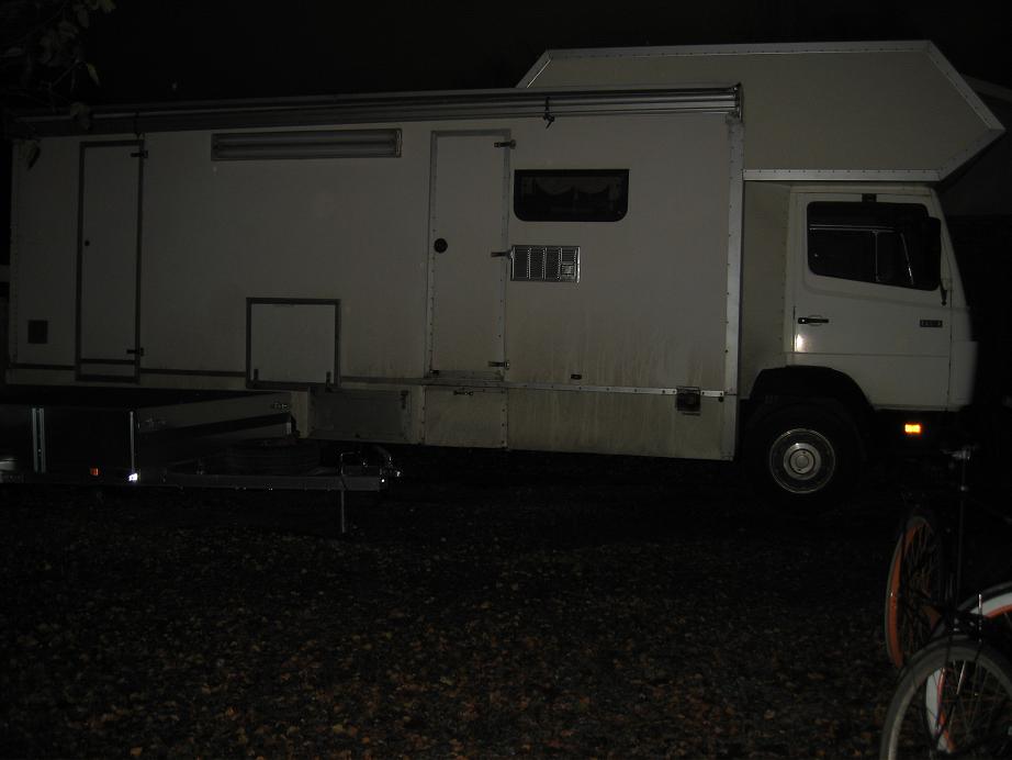

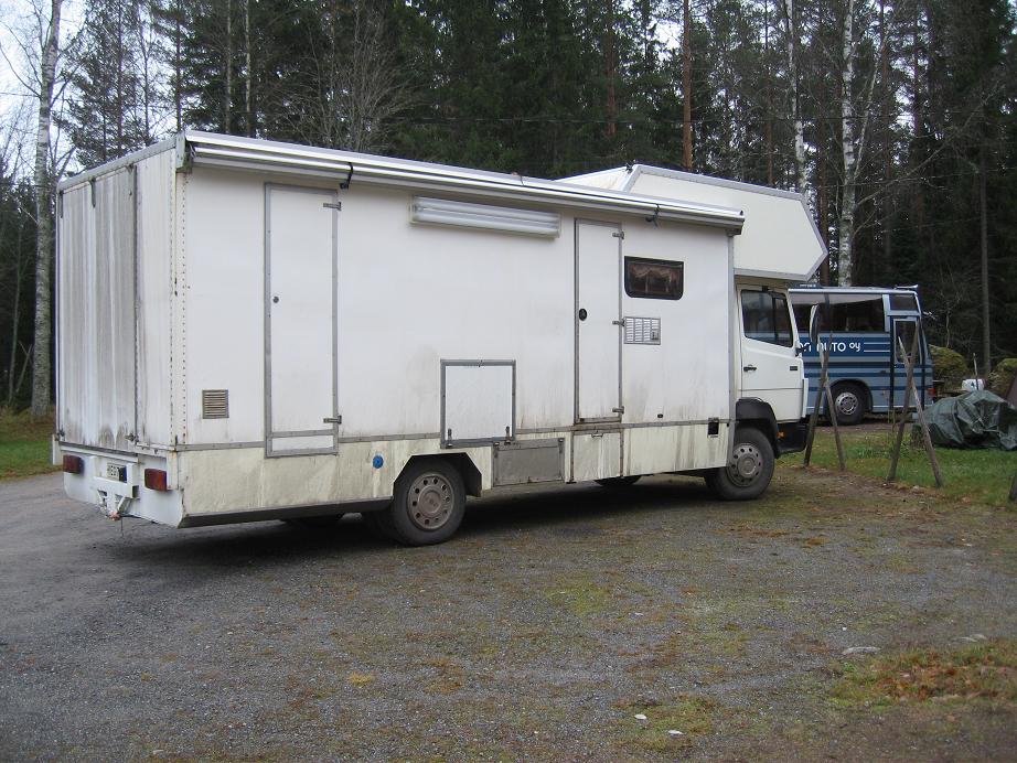

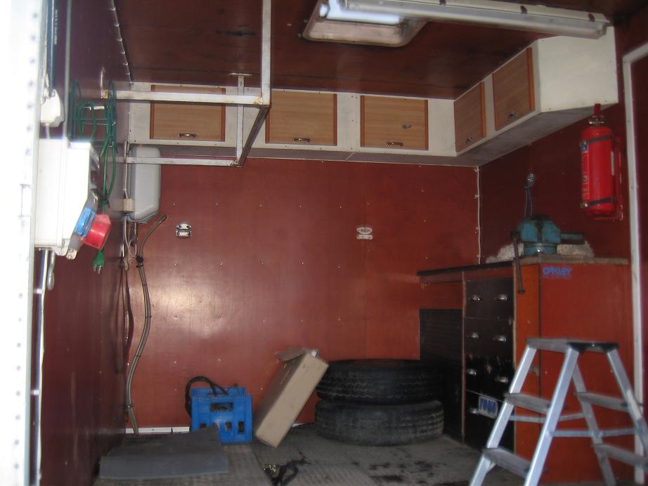

Huomattavasti helpompi kun on suorat seinät ja tasalattia. Auto on ollut Honda racingin motocross käytössä ja kiertänyt kaikki euroopan crossiradat. Hyvältä näyttää myös Reddewil auto.

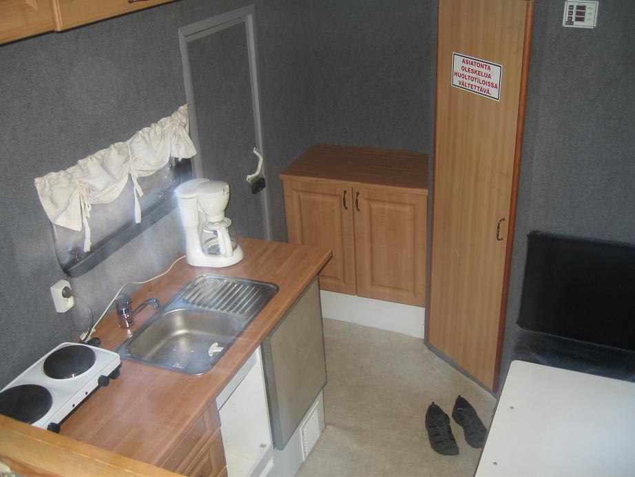

Tänään purin keittiökalusteet sekä takatallin seinät ja katon. Kattoluukusta tullut vettä jonka peitän 3mm alumiinipellillä. Huomenna sikatuubi käteen ja katolle! Eristeet veks ja runkoprofiilit lamellilla puhtaaksi ja maali päälle sekä uudet eristeet kattoon ja seiniin.

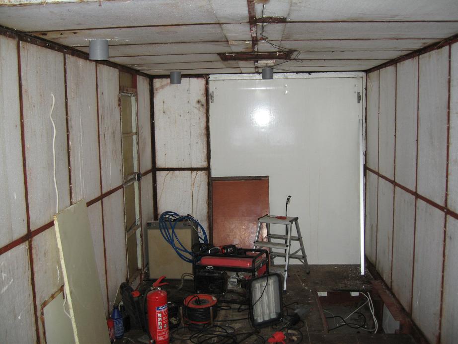

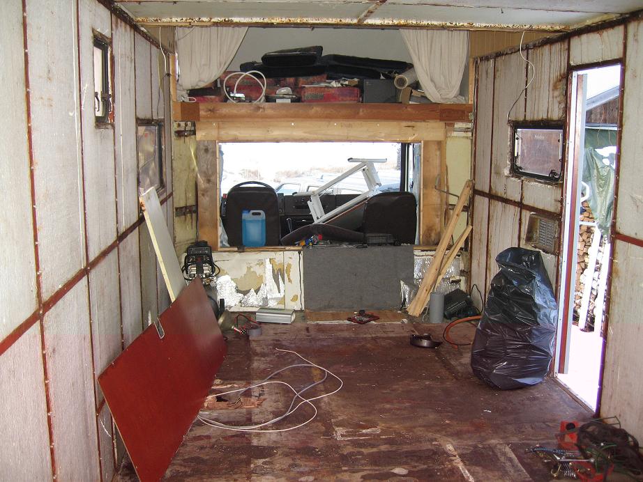

Sain eilen inspiraation ja revein seinät/ katon levyt pihalle vielä pitäs lattia aukaista sekä styroxit pois seinistä/katosta ja lamellilla puhtaax. Sitten massa metallikehikkoon ja uudet uretaani eristeet 40mm ristikoolaus ja uretaani 20mm.

Oho, aika karua =) Muuten vois jännittää, mutta kun tietää kuka tekee, niin odottaa vaan lopputulosta :wink: Toki kiva nähdä nopea eteneminen siinä välissä!

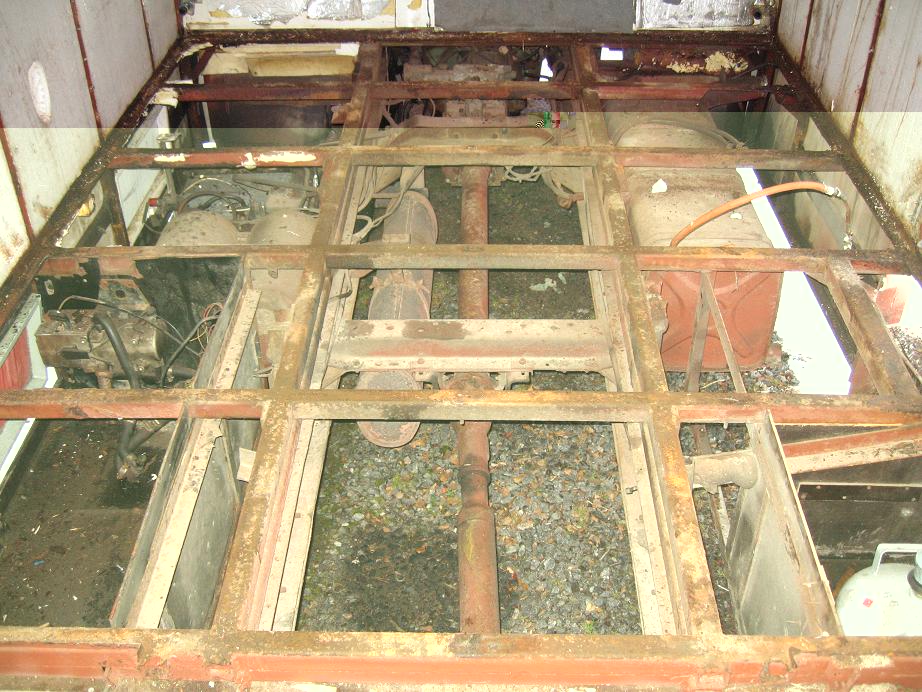

Ja tänään lähti lattia.!
