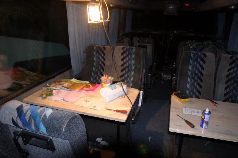

29.8.2010
Päivä 11 ( vain kokonaiset työpäivät lasketaan ei jokapäiväistä pikkunäpertelyä )
Pöytäryhmät
Hankin kaksi kappaletta 28x600x1000m mänty liimapuulevyä matkustamon ruokapöytiä varten. Hitsasin 25x25mm huonekaluprofiilista jalat pöydille. Kiinnitin jalat penkkien kiinnityskiskoihin samanlaisilla laipoilla kuin penkitkin. Pöydistä tuli yllättävän tukevat. Pitää vielä parannella kiinnitystä ikkunapuolelle. Tällä hetkellä pöytä on kiinni sisäverhoilu vanerissa, patterien päällä olevassa penkkien kiinnitysraudassa ja lattiaurassa.
Pöytiin tulee OsmoColor käsittely, kunhan saan värin päätettyä. Nyt niissä saa olla suojamuovit paikallaan.
B-marketin Venetarvikeosastolta voisi hakea puiset mukitelineet ikkunoiden alle.

Re: Rölli-Berkhof
Pöydistä:
Pyöristä lopuksi käytävän varren kulmat. Vähentää pienten lasten itkua jos osuu silmänkilmaan ja muilla mustelmia. Onhan tuon käytävän leveys tuossa kohdassa vähintään 40 cm?
Re: Rölli-Berkhof
Tulee pyöristykset ( r=60mm ) ja reunoihin pienet viisteet. Pöydät ovat yhtä leveitä kuin penkitkin eli 40cm jää käytävän leveydeksi. Käsipyyhkeet on asentajan kyyneliä varten

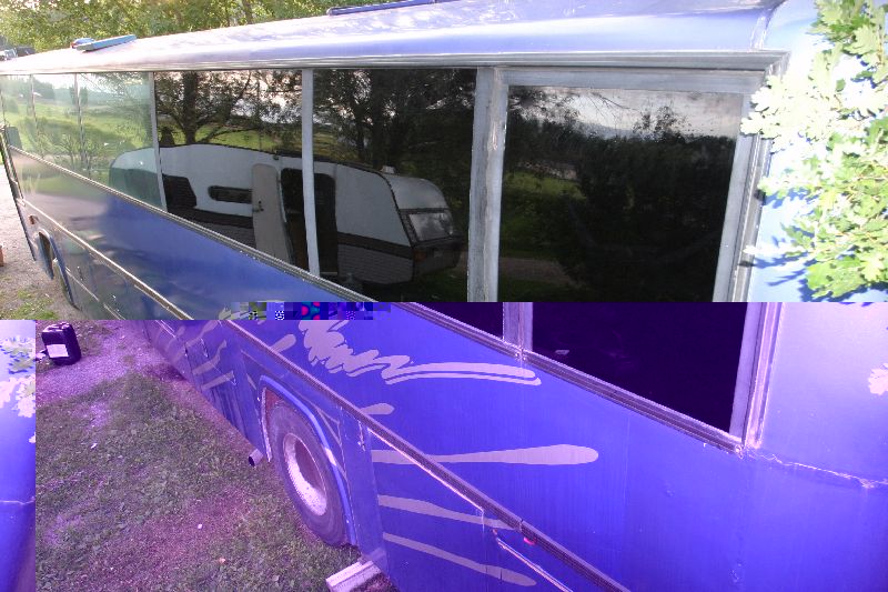

30.8.2010
Päivä 12
Tinttausta
Kalvot saapuivat - Kiitokset "Haaveilijalle" . Samantien paketti auki ja telineet pystyyn. Työkaluina sumutinpullo, vauvan saippua, kirjastokortti, katkoteräveitsi ja nippu käsipyyhkeitä. Ensimmäinen 90x80 ikkuna meni helposti Youtuben ohjeita soveltaen. Seuraavat alkoivat kiukuttelemaan. Eikä yltyvä tuuli ainakaan helpottanut asennusta.
Täytyy sanoa: Tarkkaa kuin pärekaton kulotus - näyttävää katsottavaa, mutta on siinä riskinsä. Kaksi metriä pitkä kalvonpala tuulessa telineiden päällä ilman apukäsiä on liikaa. Pitää ilmeisesti kehitellä jokin teline, jossa kalvo pysyy paikallaan kun saippua lientä levittelee. Vesivaneri tai jokin vastaava. Levyä voi pitää valmiina telineen ja auton välissä tai katolla. Näin ikkunan pesuliemi ei pääsisi valumaan puhtaalle kalvolle.
En tiedä miten muut ovat homman tehneet. Aikaa kului tunti / lasi ja kolme on tehty ja 12 jäljellä, joista yksi on kaareva ylätuulilasi. Taidan jättää sen viimeiseksi - leveyttä on 270. Saa olla aikamoinen lumimies joka sen yksin asentaa.
Päivä 12
Tinttausta

Re: Rölli-Berkhof
Apu se on pienikin, meillä laitettiin ala asteella olevien tyttöjen kans. Yksin ei todellakaan olisi onnistunut! Haaveilijan ohjeilla onnistui hyvin.
Re: Rölli-Berkhof
Mä laittelin 8v-pojan kanssa tohon Royaliin sisälle
No kaks ekaa molemmin puolin laitettiin sunnutaina 14v ja 10v-pojan kanssa niin suju jo paljon helpommin

Sisällä tuuliolot ovat suotuisammat, ja kalvojen kestävyys toista luokkaa. Mutta olen kuullut että ulkopuolellakin on jollakin pysynyt. Onko tuohon joku syy että laitat ulkopuolelle?
Re: Rölli-Berkhof
Kyllä minä laitoin myös ulkopuolelle ihan kestävyys ja asennus syistä... Arvelin että lapset repii kalvot varmasti jos sisäpuolelle laitan. Ulkopuolella on kestänyt hyvin. Ei naarmun naarmua missään.

Re: Rölli-Berkhof
Tässäpä pikaohjeet:
1. suihkuta ikkuna märäksi
2. aseta kalvo ikkunaan niin että suojakelmu on itseesi päin, tarttuu hyvin märkään ikkunaan kiinni.
3. poista suojakelmu
4. sumuta liimapinta ihan litimäräksi, joka paikasta
5. irrota kalvo ikkunasta ja käännä toisin päin, lisää vettä ikkunaan jos kuivunut
6. aloita veden poisto kalvon keskeltä
7. leikkaa kalvo n. 2mm pienemmäksi kuin ikkuna terävällä mattoveitsellä
8. viimeistele vedenpoisto kalvon alta
9. nauti näkymistä!
Kun saat kostutettua liimapinnan ihan märäksi, ei kalvo enään tartu itseensä kiinni ja sen asettaminen on huomattavasti helpompaa kuin kuivan kalvon märkään ikkunaan
Ja "asennusliemenä" astianpesuaineesta tehty liuos jossa on REILUSTI pesuainetta (pari senttiä pullon pohjalle). Mitä enemmän saippuaa, sitä hitaammin kuivuu.
Työniloa!

Re: Rölli-Berkhof
Kiitos ohjeista - taidanpa tehdä saippualiuoksesta väkevämpää
Saman suuntaista proseduuria käytin noiden kolmen ensimmäisen asennuksessa. Tuuli vain toi oman pikantin lisän. Ensimmäisessä ikkunassa oli yläreunassa heikkapuhallettu 15cm korkea alue. Sen kohdalta kalvo ei oikein tahtonut tarttua. Vuorokauden jälkeen tuokin jämähti kiinni
Syyt miksi laitoin kalvot ulkopuolelle
1. osa on sumulaseja ja suurin osa peitetään eristeillä sisältä
2. MB 609 takakontin lasien kalvot ovat sisäpuolella, eivät kestä kolhuja
3. lasit ovat Röllissä niin korkealla, ettei niihin ylety ilman jakkaraa. Joten säilyvät varmasti ehjinä

Re: Rölli-Berkhof
Minä laitoin yksin superstarin ylälasin mutta on se vaikeaa ja hankala saada onnistumaan vielä kun nurkat on pyöreitä. Mutta jos laitat ulkopuolelle senkin niin niin huomatavasti helpompi tapaus kun ei tarvitse yrittää saada pysymään sitä "katossa" kiinniRosvolinna kirjoitti: En tiedä miten muut ovat homman tehneet. Aikaa kului tunti / lasi ja kolme on tehty ja 12 jäljellä, joista yksi on kaareva ylätuulilasi. Taidan jättää sen viimeiseksi - leveyttä on 270. Saa olla aikamoinen lumimies joka sen yksin asentaa.
Ja vielä se vinkkinä että tämä edullisempi kalvo ei kesta pientäkään roskaa kalvon ja ikkunan välissä kun sitä telaa kiinni, repeää tosi helposti. Eli ikkuna kunnolla puhtaaksi kaikista nööleistä vaikka partakoneen terällä ennen asennusta niin tulee hyvä
Re: Rölli-Berkhof
b]Pöytäryhmät[/b]
Meillä nuo liimapuulevyt vetivät parissa kaudessa itsensä kieroksi ja kupille.
Olisi tarvinnut olla pari poikittaisjäykistettä levyn alapuolella. Vaikkapa matalat kulmaraudat, joista on kulmat pyöristetty, niin ei siivous- tai leikkivastaava lyö päätään.
Re: Rölli-Berkhof
01.09.2010
Päivä 13
Lisää tinttausta
Taidot karttuvat. Ensin laitoin yhden pikkuikkunan yksin ja kaksi metriseen sivuikkunaan pyysin nöyrästi apua - koville otti
Laitoimme kalvon nurin niskoin kylkeen kiinni ikkunan alapuolle. Paljon saippualientä puhtaaseen ikkunaan ja tämän jälkeen suojamuovi pois kalvon päältä samalla kastellen paljastuvaa liimapintaa.
Seuraavaksi nostimme kyljessä kiinni olevan kalvon alareunan ikkunan yläreunaan. Näin lika ei pääsyt kalvon liimapintaan vaan kaikki kalvon päälle valunut liemi oli puhdasta.
Tästä ikkunasta tuli huomattavasti parempi kuin eilisistä. 10 jäljellä.
...kantapääni on huomanut kalvon asennuskestävyyden realiteetit...Seuraavat lasit siklaan todella tarkkaan. Lasin pinnassa on pieniä "kiviä". No muutama pikkureikä ei tuossa neliömäärässä tunnu missään - paitsi asentajan omassatunnossa ja kynsilakalla voi paikata.
Tarkennusta pöytien rakenteeseen liittyen
Pöytälevyjen alapuolella on 50cm pituiset 25x25mm huonekaluputkivahvikkeet molemmissa päissä. Öljyvaha tulee levyn molemmille puolille. Huonekaluputki on ruuvattu 10cm välein kiinni levyn alapintaan.
Muutkin auton sisustan näkyvät puuosat ajattelin tehdä liimapuulevyistä. Levy kestää kosteusvaihteluita, kunhan sen käsittelee molemmilta puolilta samalla tavalla. Kieroksi vetää jos laittaa lakan pintaan ja jättää pohjan puulle.
Re: Rölli-Berkhof
Pöytälevyjen käsittelyä
Ruokapöytien pöytälevyt saivat pyöristykset nurkkiin ja reunoihin tuli myös pienet pyöristykset. Pintakäsittelyn tein Osmo Color -värivahalla. Väriksi tuli turkoosin vihreä. Sävy oli väärinsekotettujen hyllyssä hinta 5 euroa purkki. Poistuva sävy siksi myytiin halvallla.
No toisaalta samaa sävyä on penkkien verhoilussa ja kauneushan on katsojan silmissä.
Aika näyttää meneneekö levyt mutkalle - en usko sillä ulkoruokinnassa nuokin olivat olleet useamman viikon. Ei suorassa sateessa, mutta katoksessa.
Lisää tinttausta
Oppiihan tuon - nyt kelmut lentää lasiin, että "läts vaan". Kohta loppuu ikkunat. Tavoitteena lasi per päivä, joten viikon kuluttua pitäisi olla kaikki lailliset mustina. Päivätyö haittaa harrastuksia

Taas tinttausta
Enään jäljellä kaksi sivuruutua ja ylätuulilasi. Homma alkaa tuntua jo ihan mukavalta, vaikka olen tosi "käsi" kaikkien tapetti- ja tarrajohdannaisten kanssa
Re: Rölli-Berkhof
Sivuikkunoiden kalvoitus on valmis. Olen tyytyväinen lopputulokseen, vaikka muutamaan kalvoon tuli pieniä palkeenkieliä asennuksen yhteydessä. Kahdessa 12m ikkunarivissä nuo eivät haittaa kuin asentajaa.
Auto tuli melko pimeäksi sisältä. No se ei ollut yllätys kun 5% kalvolla vuoraa... Pitää parantaa käytävän valaistusta.
Ylätuulilasin jätin vielä kalvottamatta. Harkitsen vielä laittaisiko jotain vaaleampaa kalvoa, ettei kontrasti tuulilasin ja ylälasin välillä olisi liian suuri. Matkustamon penkeiltä aikuisen kokoiset katselevat ylätuulilasin läpi.

Sivuikkunat valmiina
No nyt ei näe minkälainen rosvojoukko matkustamossa oleilee. Tinttaustyö onnistui kaikin puolin hyvin. Viimeisen lasin kohdalla alkoi jo oppia oikean tekniikan. Pitää ilmeisesti hommata toinen auto ettei tinttausinnossa kilpikonnien akvaario saa kalvokuorrutusta...
