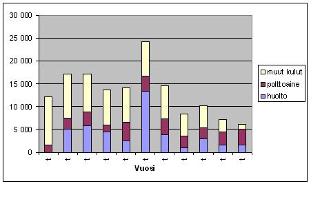

Eipä me täälä suututa vaan kiinostus on kova, jo siitäkin syystä että foorumilla esitellään eritavalla organisoituja korjauksia ja niiden kustannuksia ja se on opettavaista.
Ollessani työelämässä niin teetin paljon korjauksia korjaamoilla ja vuositasolla kulut olivat n. 5000€/vuosi. Eläkeläisenä tuli sitten tarve sovittaa eläkeläisen tulot pienempiin kulkurin kuluihin tekemällä itse mahdollisimman paljon.
Kuvassa sinisellä värillä huolto/korjaus alkaen vuodesta 2000 - viimeinen pilari arvio vuodesta 2010. 2005 jäin oloneuvoksesksi ja siinä näkyy kustannuspiikki. Runko katkesi etupyörän kohdalta Raskonella kun piti vaihtaa ilmapussit eteen, molemmat runkopalkit poikki syöpyneet sisäpuolelta. Korjaamolasku 12 000€ (auto katsastettu visi päivää aikaisemmin, ilman moitteita)
Vuonna 2007 takaakselin kolmiotukien kohdalta oli runkopalkki aika hapan. Tällä kertaa päätin itse korjata rungon joka ympätille hitsasin 6 kpl muotoon leikattua 6mm teräspalaa (Raskoneelta 345€) samalla vaihdoin tukivarret kun olivat jo noin 1,5mm paksu paikoin hain Paimelasta 120€ yht. (Volvolla 2400€ + alv) 2 kpl uutta ilmäpussia jalkoineen. Tämä korjaus maksoi kaikkiaan 1200€ kun itse tein työn. Galleriassa on tämä korjaus kuvattuna. http://gallery.kylahullutkulkurit.fi/th ... p?album=49
- huolto 2000_2010.JPG (21.17 KiB) Katsottu 15001 kertaa
