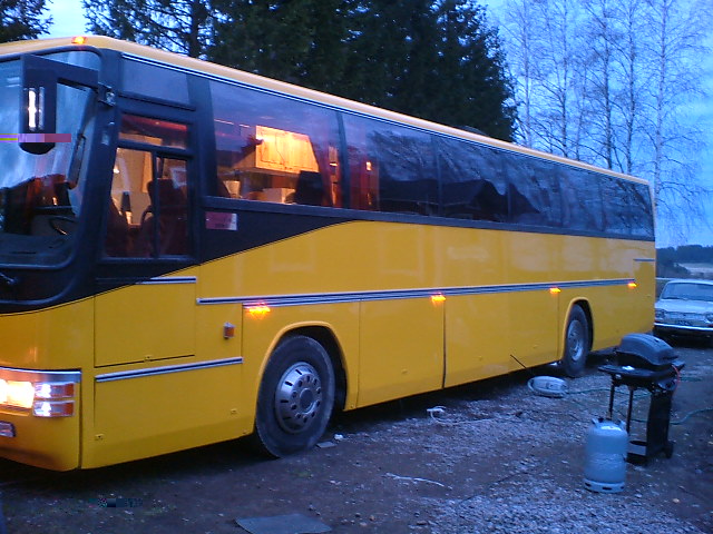

mun auto lahti-kori -87 ja volvo koneella. projektikuvia löytyy kuvablogista nimimerkillä vesapa

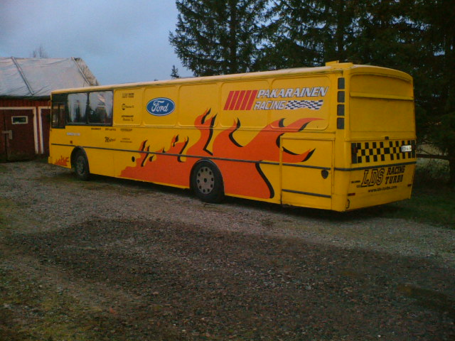

niin ja exä oli wiima scania-77

Tervetuloa foorumille. Komea ompi sun Lahti-Volvo!

Tervetuloa Volvo-harrastajienkin puolesta :D Paljon on sukulaisuutta tuossa korissa Lahti Falconin ja Lahti 32 välillä. päällisin puolinhan tuo on siistiytynyt paljonkin mut rakenteet näyttää samanlaisilta. Mitäpä sitä hyvää muuttelee.

Hieno takapaksin luukkusysteemi. Ei heti arvaisi, että on auto kyydissä.

Onko sama kun minulla, eli Falcon 430?
Miten toi takaosan lattian purku, joutuuko vahvistaa sivuja vai pysyykö pystyssä? Eli sen ns. istumatilan ja tavaratilanvälinen lattia, missä sinulla nyt on toi autopaikka

olen laskenut kuljetustilan lattian alaspäin(purkanut vanhat pois) n. 12cm ja tehnyt 40x40 rhs-putkesta uuden rungon rampeille. kun laitoin takaseinän aukeamaan sivulle niin tein takapäähän seinille tukirungon.
