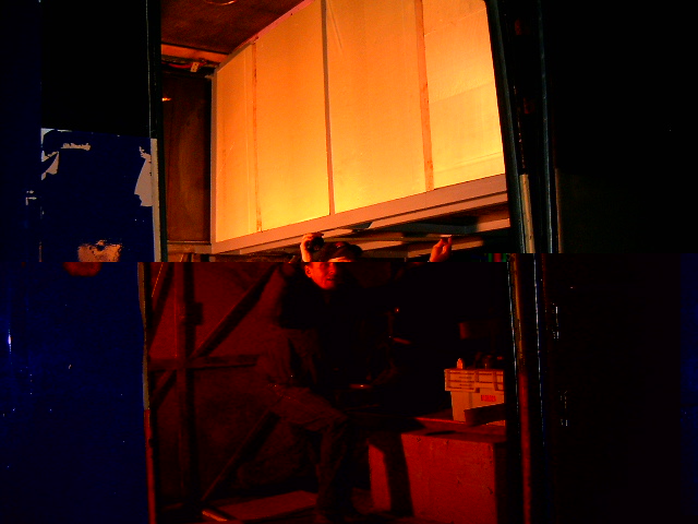

:D Ja jotta paino palais ennalleen, ettei tarvitse jousiremppaan ryhtyä, rautaa ja vaneria takaisin :wink:

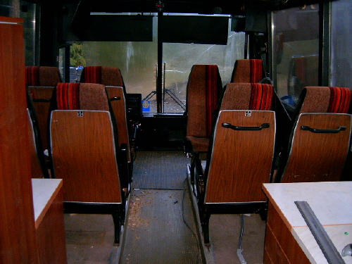

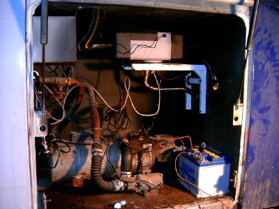

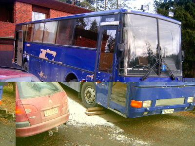

:D Näihinaikoihin kun kevätaurinkokin suostui näyttäytymään, tuli taas uutta kuvattavaakin.
Webasto sai itselleen pikkukaverin, ja ahkera tuntuu olevan, ja tavaratilasta otettiin käyttöön, viimeinenkin kuutiosentti.
Kuvia pistän galleriaan kun en saanut muokattua tänne mahtuviksi :?

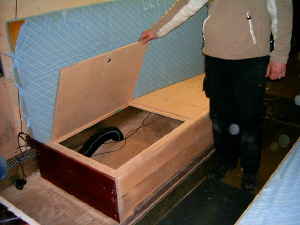

Vinkkinä :D laita sellasiin paikkoihin mihin mahdollisesti tarttee päästä käsikis niin luukut :shock: ei tarvii sit "ehjää" pintaa rikkoa :lol:

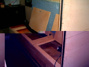

Re: Kiitokori-82

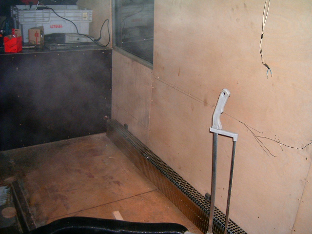

:D :D Naama on leveellä, vaikka päivästä toiseen, uittu, räntää sataa ja kaamostaa, kuitenkin sielun silmillä näkyy sekin aurinkoinen päivä kun tosta aherruksesta voi nauttia, eli ku kaamoksessa painaa, voi sitte "bö haps" olla mitään rakentamatta niinä aurinkoisina päivinä.
Asiaan..... patterit pääsi taas omalle paikalleen, ja huolena on ettei vaaaán olis liiankin tehokkaita hi.
Pikkuweban sisätilan puoli näkyy kuvissa, taidankin sen nimetätä tässä samantien "JÄMÄksi" kun se on pieni ja tehokas, ja oikeilla ilmankiertojärjestelyillä, se vois vissiin vähän lämmittää, naapurikin bussia, sieheen kun on saatavana semmosia ilmanjakoventtiileitä :wink: , että sitä lämmintä ja kuivaa voi toimittaa, missä tarvitaan.
Toi alunperin postien kuljetukseen tehty IISOO tavaratila vaatii osakseen kiusallisen paljon huomiota se kun on nähnyt vissiin aikoinaan aikas monta "kollia", ja viimetteeks sen päälle oli tehty se "paskahuussi, mikä sai kyytiä eka päivinä.
Lisää kuvia galleriassa.

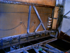

Re: Kiitokori-82

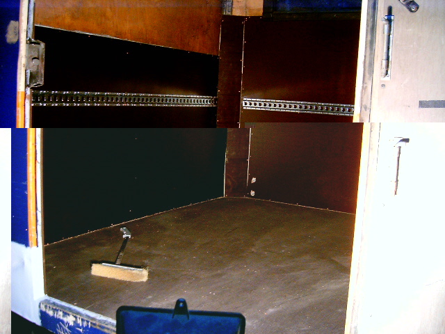

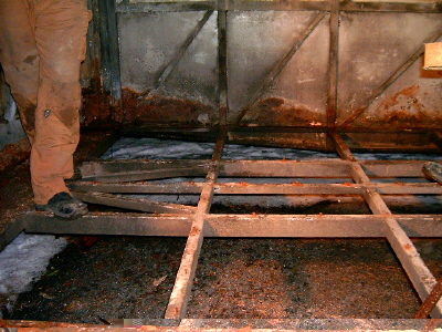

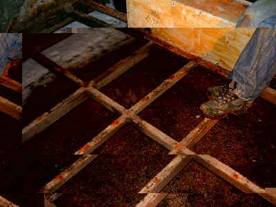

:D Lisää täytyy kuvitella ku noi heput on niin kerkeeväisii, viimeks ku kävin oli tavaratilassa lattia PÖH ei sitä enää oo :? :?
konenikkari
Viestit: 411
Liittynyt: 23 Loka 2007 22:21
Truck: Ajokin varakuski
Location: Rauma
Re: Kiitokori-82
:D Niin siinä kävi, että pehmeen vanerin alta löyty virheetöntä sinkittyä rautaa, ja lattian uusi vaneri on jo kolomen metrin päässä, palaamme :roll: :roll: :wink:

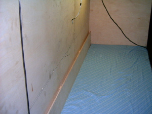

Moips, katselin projektin kuvia ja kysynkin eristyksistä. Foami oli saanut vanerin pintaansa mutta mitä foamia koriin oli laitettu, paksuus ja miten levyt oli saatu tiiviiksi sekä runkopeltiä että -palkkeja vasten. Entä oliko korinpalkkeja mitenkään eristetty. Minulla vasta hankittu paloauto -78 Mersu pihalla ja ideat myssyssä. T:mustang
Re: Kiitokori-82
Mulla on ajatuksena ottaa sisäverhous irti ja vaihtaa styroksit uretaaniksi :D saumata ne tietty vaahdolla runkorakenteisiin kunnolla kiinni :mrgreen:
konenikkari
Viestit: 411
Location: Rauma
Re: Kiitokori-82
:D :D Jos oikein ympärivuotiseen asumiseen, ja 25 asteen pakkasiin tekee ajokkia, olis varmaan hyvä ettei missään kohdin olis "läpiseinän rautaa", eli fin foam semmosta toi vissiin oli, kertaalleen tolppien väliin asennettuna, ja vielä uudestaan, katkeamattomana, ja liimattuna kertaalleen kokonaan yli seinän, ja verhousvaneri kiinni semmosilla muoviholkeilla tolpan kohtaan, ni ei jää ku "kylmät ruuvit". :roll:
Tota asennusta ku seurailin, oli joka pala niin tarkasti mitattu ja leikattu, että on kärpäsillä ahdasta :wink:
Kiitokori-82
Viestit: 126
Liittynyt: 22 Loka 2007 23:40
Truck: Ajokki express
Location: Rauma
Paikkakunta: Rauma
Re: Kiitokori-82
Viesti Kirjoittaja Kiitokori-82 »
Tuo oli finnfoamia ja 30 millistä, se laitettiin ikkunoiden päälle jotka oli liimalasit, sitten teipattu saumat ilmatiiviiksi ja siihen vaneri päälle. ikkunan alla on 20mm finnfoami koolattuttuna rimoilla vaakaan, saumat teipattu (toimii kosteus-sulkuna). pellin ja foamin välissä 20mm ilmarakoa.
Takana pyörätilan väliseinä on 40*40mm profiilista runko ja molemmin puolin 12mm vaneri ja välissä 40mm finnfoam. Auto on suunniteltu kesäkäyttöön.
Talvikäyttöön kannattaisi eristää myös lattia.
Seinät kannattais lisäksi koolata vaakaan 20mm rivalla ja laittaa yli vielä eriste. Mielellään uretaani, se kun on kaikkein tehokkain eriste.
Lattia olisi helppo eristää laittamalla 20mm uretaanilevy vanhan lattialevytyksen päälle ja siihen ruuveilla 9-12mm vaneri.
Tuon pitäisi jo riiittää.

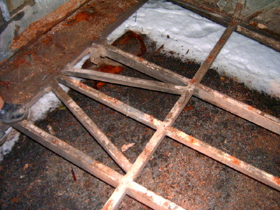

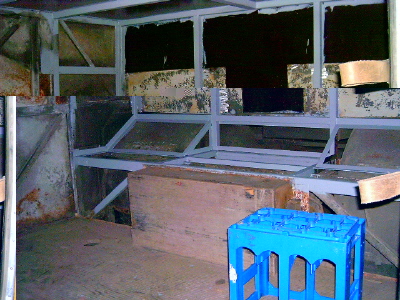

:D :D Oli tosi mukava keväinen päivä, josta tuli suorastaan hyvä mieli :D :D
:D :D Taas kuuluu tuttu "rälläkän" ääni, ja tavaratilan pohja ja seinät, saa tukevan rungon.
Galleriassa lisää kuvia, en vieläkään oikein hallitse noita kuvan kokomuokkauksia :? :(

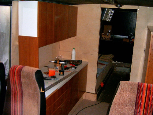

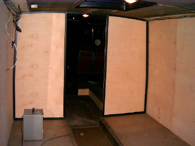

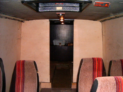

:D :D No nyt on "mopotila" tiiviisti vaneroitu, nykyisin joutuu jalat puuhkimään ja nenän niistämään ennenku saa tonne nousta, vähän kaipaa vaalennusta ja valoa :D :D
:D Teippauksetkin on irroitettu, ja vähän muutakin :shock: :? , nooh ei tartte maalarin hioa irtomaaleja :roll: :wink:

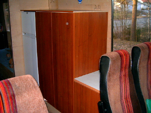

Re: Kiitokori-82

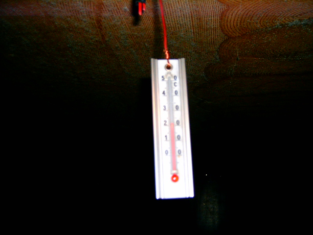

:D :D Keittiössäkin se jussipaitatonttu on käynyt jossain vaiheessa, ja tila hahmottuu :D
Yön yli ilman lämmitystä seisottuaan, autossa muutama aste lämpimämpää ku ulkona :roll:

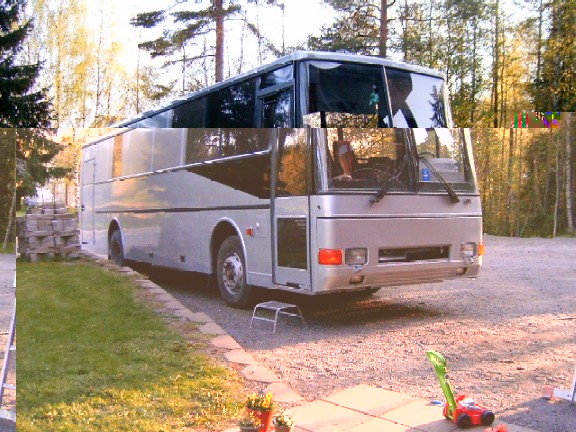

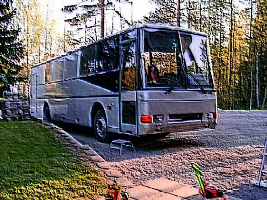

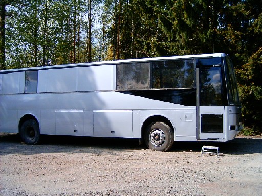

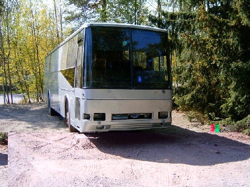

"Voi hitsi kun näyttää jo hyvältä Joko on väri valittu "
HOPEALINJA :wink:
8) 8) No nyt kiiltää 8) 8) , ja joutuu varomaan naarmuja :roll: :wink:
Parempia kuvia galleriassa

Re: Kiitokori-82
:cry: Viitisenkymmentä litraa erilaisia maaleja, happopohja paljaisiin paikkoihin, pohjamaali sen päälle, hiomaväri, harmaa pohjamaali, hopea autoväriä 10 litraa, ja lakkaa 15 litraa. :shock: :oops:
Yksi koneellinen hiontaa, kasa kittiä+saumakittiä ym. :roll:
Hiukka on tiukkaa hommaa toi kumilistan asennus, pitäisköhän olla lämpimämpi ilma? :( :?

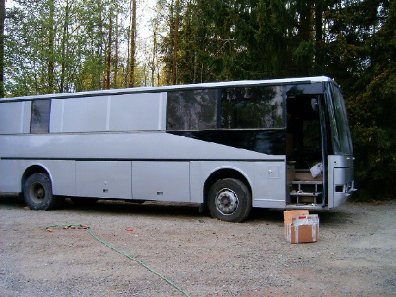

Projekti makoilee nikulantiellä uotilassa.. veka tulee poikkeemaan jos tääläpäin liikkuu..
Hiukan näytää vielä raakileelta ennekuin saadaan kaikki hilut ja teipit paikalleen.. ;)

:D Ei läheskään yhtä nopeaa toi kokonpano ku purku :D
Eka pesu ei oikein onnistunut :? :roll: :wink:
