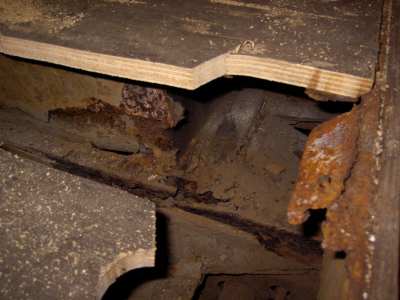

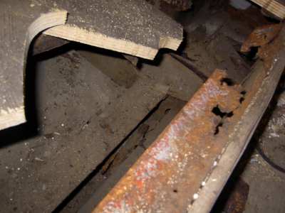

Oikea etukulma vähän putos.
Toisilla on lahot vanerit ja ehjät palkit, mulla ehjät vanerit ja lahot palkit.
Otin vähän lattiaa auki nähdäkseni syyn.
Prioriteetit kun panee järjestykseen, Siva on vielä auki joten sinne.
Seuraavaksi pitäisi järjestää vissiin tasainen alusta ja ottaa jotain mittoja sekä miettiä miten ton korin tukisi kun ei sitä näköjään mikään kannata, pattinkia helman alle varmaan.
Onneksi tuli eristettyä katto ja osa seinää on vähän mahdollisuus tehdä lämpimässä.
Koneen etupään kotelo näkyy just.
Edit:--->
Saa hyvät kuvat etu kardaanin poistosta kun ei ole lattiaa tiellä.
Edit:--->

Anteeksi, ei ollut tarkoitus harhaan johtaa, kaikki lahot palkit ovat apurunkoa, ei varsinaisia auton päästäpäähän massiivisia runko palkkeja, mitä enemmän avaan sen enemmän menee vaihtoon, mutta itse asiassa homma helpotuu kun kaikki vaihtaa eikä vain palasia.
Kova homma niitä on poistaa pitää mennä nokalta moottoriin asti, tarvii käydä kaasupullot lainaamassa.
Saa nähdä kuinka monta uudesta sivu ikkunasta hajoaa kun koria rupeaa vääntämään. Nyt kun on purettu vähän lisää näkee selvästi miten kori on painunut.
Kulkurissa on uusi pellitys mutta luulen että uhraan sitä peltiä sen verran että saan sivusta kyljen läpi työnnettyä uudet RHS palkit runkopalkkien päälle, ne kiinni ja niihin lattia ym. tukirakenteet, tekisi vaikka 5mm. tavarasta niin ei tarvi olla niin tarkka maalausten kanssa.
Avaa muuten aika reippaasti uusia sisustusvaihtoehtoja mutta on kyllä sitten aikaaviepiä, eli suoran teen.

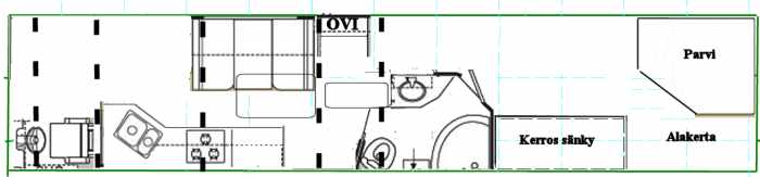

Joo kiitos kannustuksesta, hyvin suunniteltu on tosiaan puoliksi tehty jos ei tarvisi purkaa.
Näin sen visioin korjattavaksi.
Viisi kpl poikittaista, niitten päälle 2 pitkittäistä ja laitoihin L rauta päälle vaneri. Tietysti pari reevaa ja lätkät päihin.
Lattia laskee sivuilta vähän ja nousee keskeltä suunnilleen fifty/sixty, mahtuu konehuoneeseen laturit paremmin.
Ovi siirtyy samalla keulalta keskemmäksi. Keula kardaani poistuu ja uusitaan osa putkituksista ja kaikki sähköt.
Kuten muutkin ovat aiemmin sanoneet purkaminen oin aika raskasta, vaneri, lasikuitu, ruostuneet pellin ja raudanpätkät ovat sitkeässä lisäksi kissat käyvät kuseskelemassa kun pääsevät reikien kautta sisään, pitää tukkia yöksi.

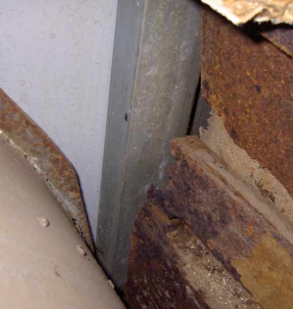

Re: Rautaa peliin
Ei syytä huoleen mulla koko bussi tämän näköinen kyllä kemppi ja uusi rauta korjaa.
Toisessa kuvassa vähän myöhemmin. ps kameran päivyri vähän sekaisin
Ostin pussin 10.2004 sen jälkeen on askareita riittänyt....
