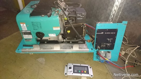

Minulla on tuossa omassa kulkineessa Cummins Onan agrekaatti 1 litran kone kierrokset 1500, jatkuvaa4500w hetkellisesti 5000w ja on todella hiljainen (käy kuin bensa henkilöauto tyhjäkäyntiä),ääni ei kuulu ollenkaan kulkurin sisälle

Niin tuo cummins onan on minulla asennettuna ilmavaan laatikkoon auton katolle(kuorma-auto) ja pakokaasut leijailee ylös maailman tuuliin,kone on ilmajäähdytteinen bensiini ja yksivaihen 4500w,sähköstartti.Suosittelen on todella varmatoiminen ja lähtee käyntiin kesällä ja talvella
