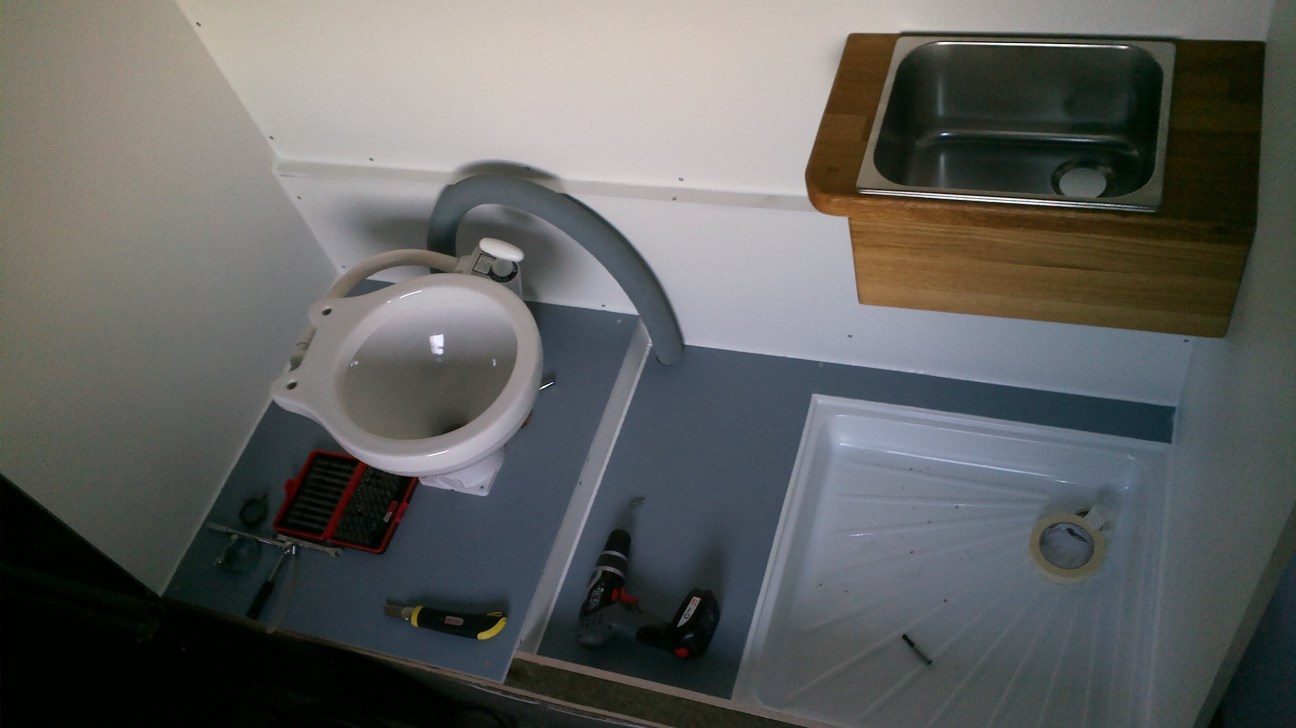

Caravaani kaupasta sopivan kokoinen suihkuallas, Reimon kuvastosta muistaakseni, muuten muovipinnoitettua koivuvaneria. Sikaa ja silikoonia..
