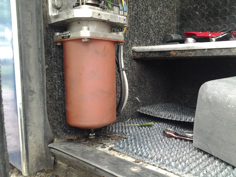

Reissussa tuli huomattua, että etuoven ilmat karkaa johonkin. Oppaan ja kuskin välinen keskustelu vaati jo äänen korotamista. Suhina voimistui päivä päivätä.

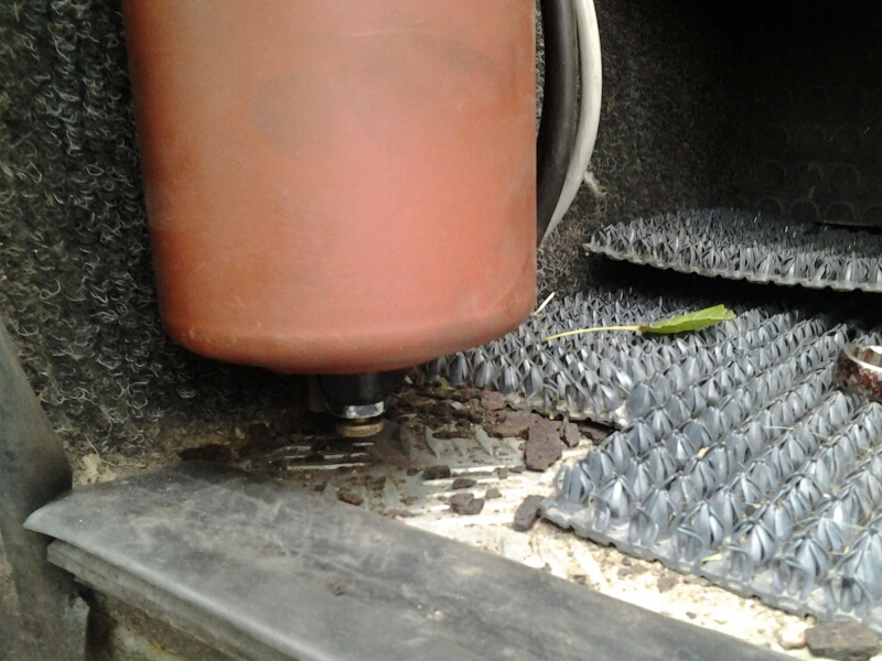

Avasin oven työsylinterin ja totesin, että ajan hammas on syönyt sylinteriin reiän. Kura ja loska on nakertanut vuosien varrella rautaa.
Yritin hitsata sylinteriä nippuun, mutta seinän puolelta ei ollut jäljellä kuin maalit. Joten pilallehan se meni.
Ei muuta kuin soitto Paimelaan ja "uutta" rautaa tilalle.
