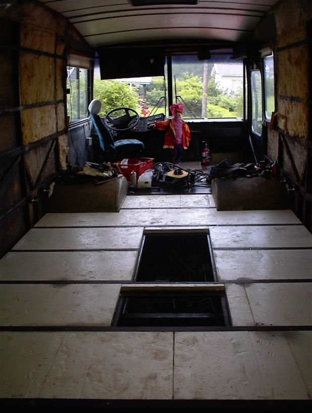

Re: Korin lämmönjohtavuus
Tähän tyyliin Pohjantähti sai lämpöeristeen kattoon seiniin ja lattiaan.
40 mm pontattu finnfoam kiinnitettiin 19mm paksulla 50mm leveällä vanerisoiroilla teräsrankaan (kiitokorissa jako 1200mm )
Sisävaneri kiinni vain vanerisoiroissa, joten sisäruuvit ei ole auton korissa kiinni.
Pohjantähti

Kovan työn olet kyllä tehnyt...Ilmeisesti nuo kylmäsillat todella tärkeää saada "poikki", vaan lähinnä epäilyttää tuon finnfoamin tai vastaavan (saunasatu) ja höyrysulku.... asennus, uskaltaako "liimata" suoraan ulkopintapeltiin, (siis sisäpuolelle...
) vai pitääkö jättää "tuuletusväli"....?? Mielellään kyllä "liimaisin"suoraan peltiin.....
