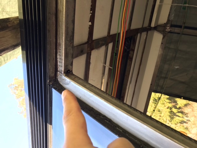

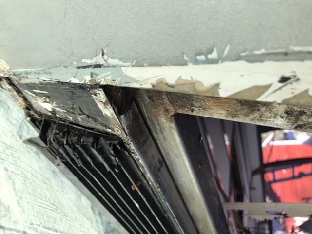

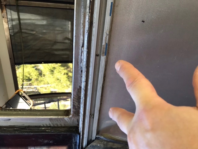

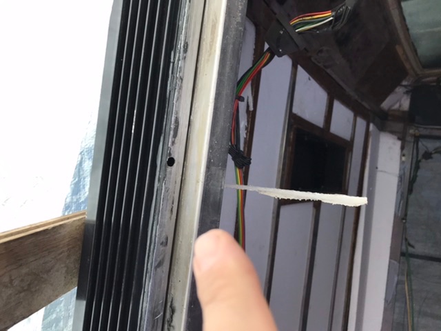

Viimeinen ikkuna meni paikoilleen eilen ja tuli tää topikii mieleen. Muutama kuva tosta ikkunan kohdasta ennen ikkunan asennusta. Mitä ihmeen reikiä nää on. Ei oo ihme että kori vuotaa.
Mukana myös aikasemmin mainittu ikkunan alalista. Siinäkin yläpuolella ja popniiteistä mahdolliset vuoto kohdat.
Re: Korin vesivuodot
Tuosta takanurkasta olettettavasti omassa vuoto, takimmainen ikkuna alaosaan tulee jostain vesi, voiko tuon suojapellin jättää
pois joka tulee osittain ikkunan päälle tiivistyksen jälkeen , sen taakse oli vettä varastoitunut kun alareunaa raotti.
Vesirännin pop niitin on sulkeutuvaa tyyppisiä ( ns vene niittejä) ei pitäis vuotaa, tein vesiränniinreikiä kiska tukkentuu taka
päästä oli leitemuovin alla tukoksia.

Ite tiivistelin sen ikkunoiden takana olevan pellin ku mietin että sinne väliin pääsee vettä ikkunan ja pellin välistäki.
Ja oma kampe oottaa pressutettuns aikaa/inpiraatiota että sais selviteltyä vesivuodot.
Katolta se ei enää vuoda vaan ilmeisesti ikkunoiden liimaukset tai ikkunoiden yläpuolella olevat alumiini ritilä kotelot.

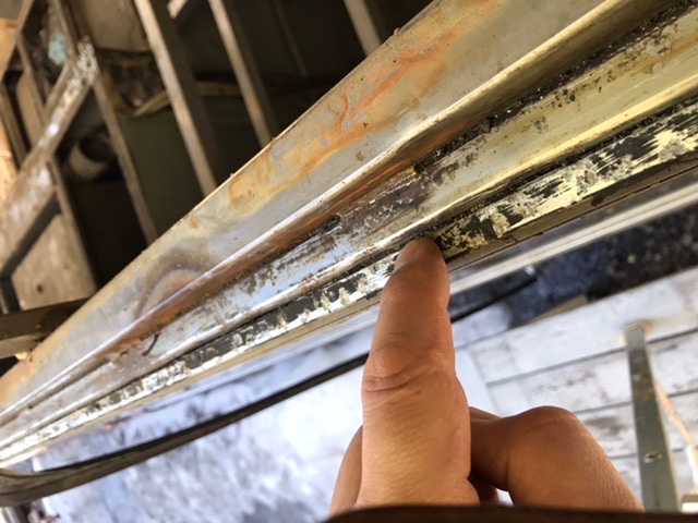

Kyllä sen listan voi pois jättää. Itse haluaisin uudet listat, kun kiireellä poistin hieman väärällä tekniikalla...
Ongelma kohdat. Ikkunoiden liimaukset on pahin, sitten toi yläritilän yläsauma samoin omassani ilmastointi miljoonine läpivienteineen... nyt ei enää vuoda. Pääsee sisustan kimppuun. Kyllä mä joka popniitin eristäisin vaikka ei pitäis vuotaa.
Ikkunan irroitus ja avaus sekä takaisin liimaukset jne. Aikaa vievää hommaa. 4 isoa ja kaksi noita pikku ikkunoita purkasin. Pystyy tekeen yksinkin, mutta aika taiteilua.
Hinta/laatusuhteeltaan ehdottomasti paras tiivisteaine oli RK Aqua proof repair. Käsitteleminen hankalaa ja päällemaalauksen kanssa tarkkana.

Peitepelti lähti täysin ehjänä ” moponvaijerilla” hankaamalla leikkasin ( kuten liima tuulilasi ennen irroitettiin) liimaukset auki, , pellin alla oli vettä varstoitunut mutta ei vuoto selvinnyt.,, voisko tuon alumiinilista ( ikkunoiden yläpinnassa) alla olla vuotokohtia tai saako sitä ehjänä irti , vuoto jatkuivaikka teippasin ko listan ja katonsauman, nyt sadetta oittellaa 1/2 kattoa presuulla peitetty jos olis kyseessä putkissa siirtyvä vesi,, kattokanavat on sisältä kuivat ja siistinnäköiset veikkaus sinne ei sutrakista vuotoa ole.
