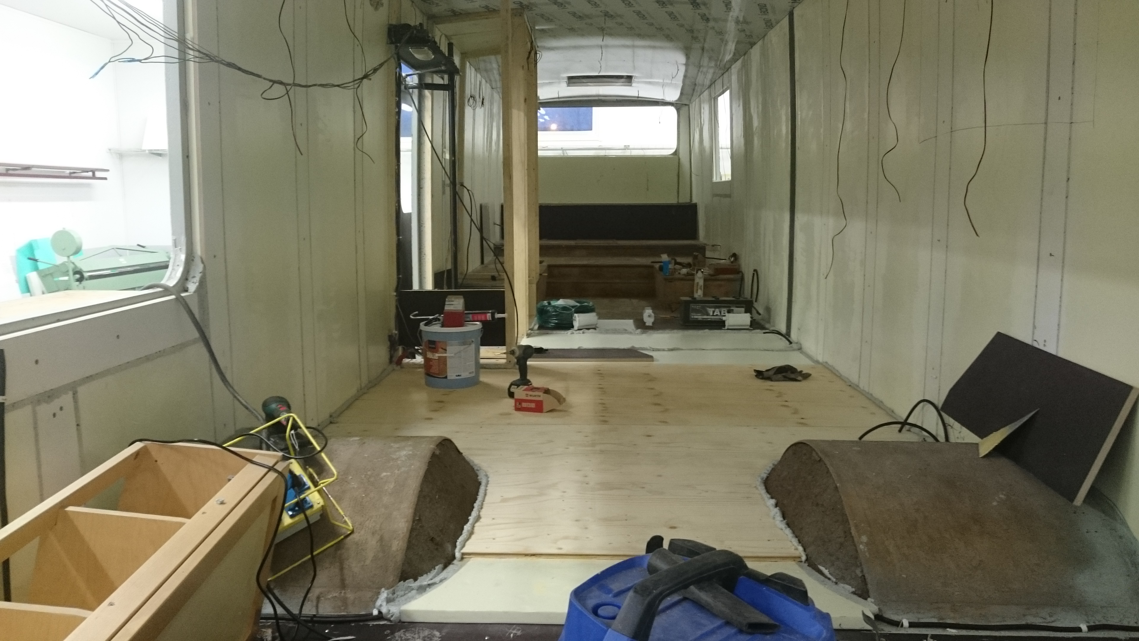

Meillä laitettiin seiniin ja kattoon finnfoamia yhteensä 70mm, rungon sisään 40mm ja 30mm sitten päälle... kaikki levyt liimalla ja vaahdolla tiiviisti toisiinsa...ei ilmarakoja mihinkään väliin. Sisäpuolen 30mm levyjen väliin/ saumoihin 12mm:n vanerikoolauksen alle tuli 20mm finnfoami. näiden päälle verhoilumateriaaliksi 2mm:n alumiinikomposiittilevy...valkoiseksi pulverimaalattu pinta molemmin puolin. Verhoilulevyt liimalla ja ruuveilla vanerikoolauksissa... ei yhteyttä runkoon !!!
Lattiassa ennestään vaneria 2 kerrosta joiden välissä joku todennäköisesti ääntä eristävä levy, vahvuus yhteensä 35mm....
tämän päälle laitettiin vielä 30mm finnfoamia ja 15mm vaneri.... luulis tarkenevan... sitä en tiedä että mikä on oikea ja paras
systeemi eristää mutta tällä kertaa tehtiin näin

Ugh...
Pistänpä määki kauhani tähän soppaan
Tossa mun katiskassa on eristys hoidettu aika pitkälti samalla tavalla kuin vileki95:sen autossa...
Eli 40mm SPU korikehikon väliin leikattuna (seinät) liimaten ja taustat vaahdoten.
Sen jälkeen seiniin 40 "saneeraus SPU" eli siinä on 20mm reunaohennus rimoitusta/koolausta varten.
Katossa on pohjalla kehikon välissä 50mm SPU (liimattu ja vaahdotettu) ja sen päällä samanlainen 40mm saneeraus levy (vaahdolla liimattuna)
Koolauksen virkaa ajaa 21mm filmivaneri soirot (ei happane eikä halkeile niinku minä
Lattiassa on 50mm SPU mihinkä ajoin akkusirkkelillä urat lattialämmitys putkia varten.
Eli 80mm seinissä... 90mm katossa...50mm lattiassa SPU uretaani levyä.
Lattian tekisin nyt toisin jos nyt tekisin sitä... Laatta lattian alle 20 tai 30mm foam, lattialämmitys putkiston asennus. "Spiraali mallilla" , 20mm foam soiroja putkien väliin, samantapainen putkiurien "valu" mitä tämän hetkinenkin hässäkkä (kuituvahvistettu tasoite "lisäkuidulla"
) Ja siihen päälle laatta... nyt oli tuo laatan koko semmonen että piti olla isolle laatalle tarkoitettu laasti ja senkin laastin "vahvistin" samaisella kuidulla. (Ja levitin omavalmiste "kampa/hammas lastalla" 16mm hammas
Koko sementtipohjaisten kiinnitys/tasoitus laastien tarkoitus/ajatus (ajattelu ei edelleenkään sovi minulle
) oli vain se että josko se lämpö leviäis pikkasen tasaisemmin lattiassa ("lämmönjako kerros")
Eristys toimii ainakin jollain muotoa koska aika tarkalleen vuosi takaperin auto oli ns. ulkoruokinnassa ja siellä tarkeni hyvin nukkua ja olla 3kw raksalämppärin varassa vaikka keula/matkustamo oli osastoimatta eikä laseissa ollut mitään lämpöö eristävää juttua. Porrasmonttu/ovi on edelleenkin eristämättä ja peräosassa lv-varaajan poterosta puuttuu eristeet (se oli niin kylmä että nallelimpparit jääty sinne
Lämppäri ei hirveesti huilannu kun pihalla oli -27 ja autossa +18 mutta kyllä se välillä malttoi olla hönkimättä.
