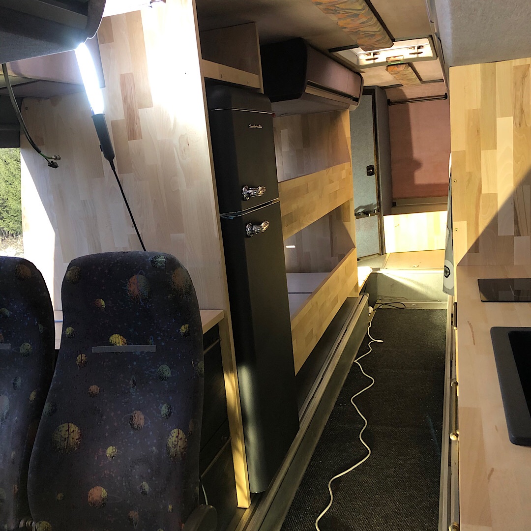

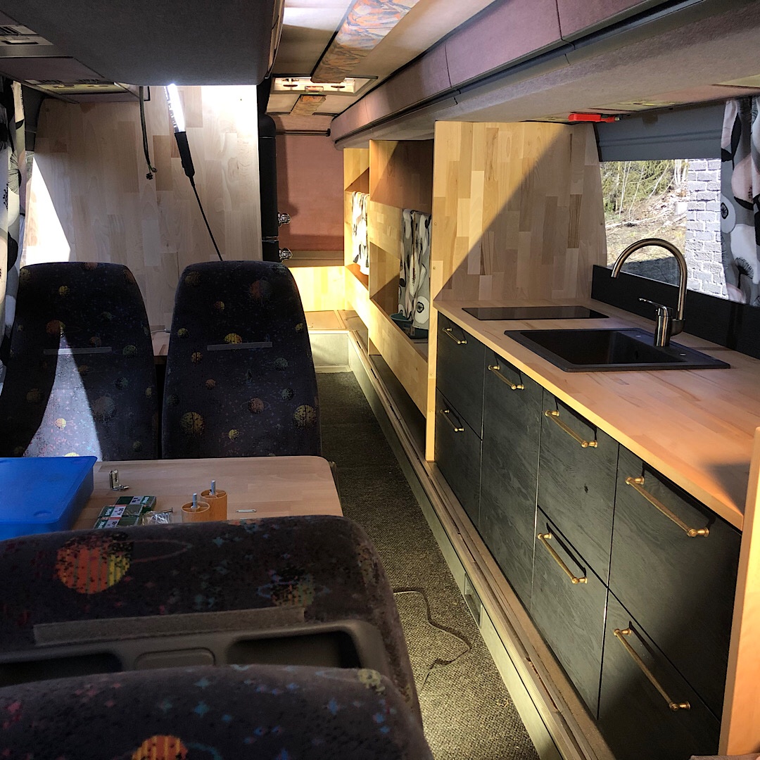

Tämmöiset sängyt olen väkästellyt nyt talven aikana. Liikkumavaraa pitää olla reilusti kun puu elää ihan omaa elämää 😀

Nättiä jälkeä. Liikkumisvara on hyvä olla. Tuo tammilevy haluaa vääntää itseään mutkalle.

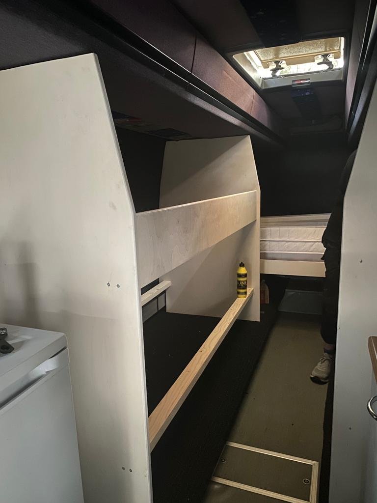

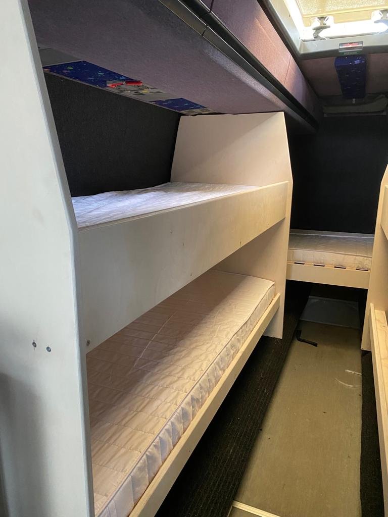

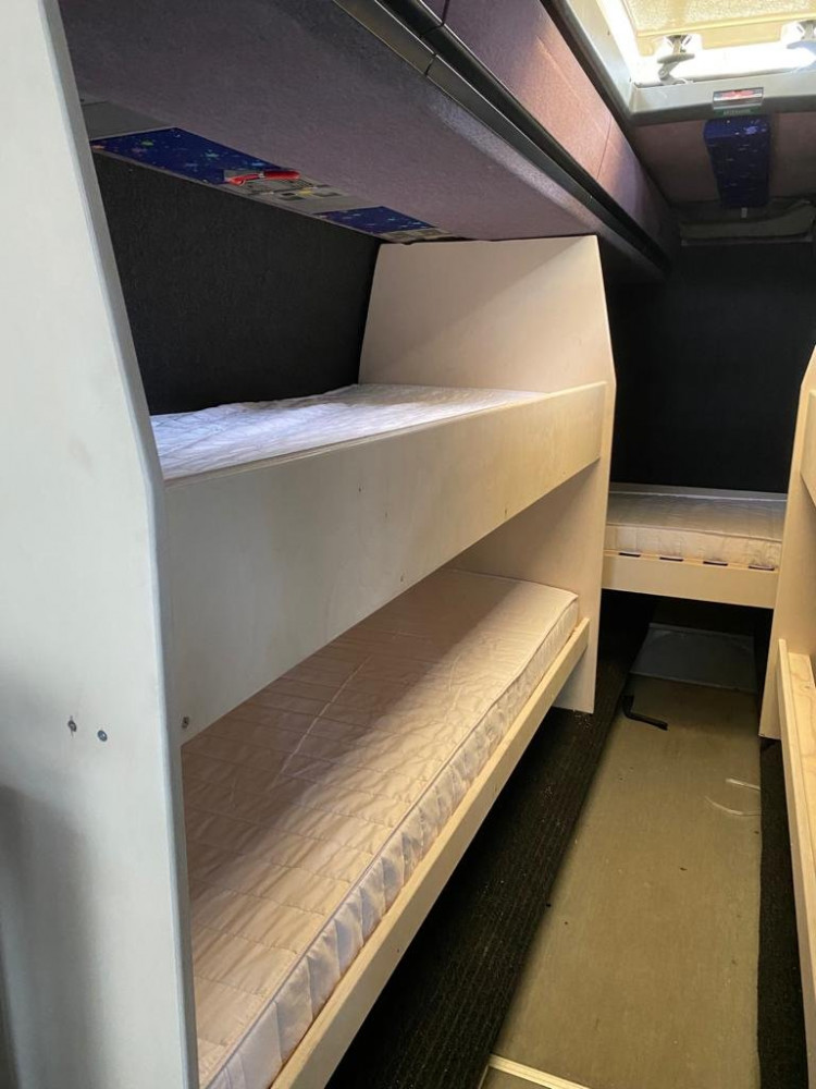

Tämmöset sängyt nyt tuli, eli takana on parisänky ja kerrossängyt molemmin puolin käytävää.
