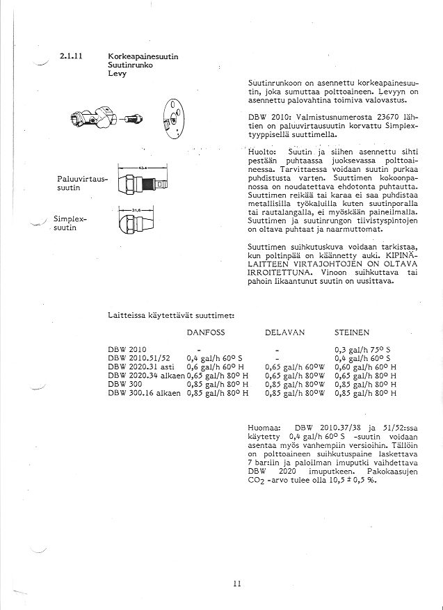

Hexte kirjoitti:Nyt kun tässä on paikalla Webasto tuntemusta, niin kertokaas voiko tuommosesta 30kw Webastosta jalostaa jotenkin salonkikelpoista. Pienempää suutinta, ilmansäätöä, äänenvaimenninta yms. Gunnar-projektissahan oli näistä muutoksista puhetta, mutta millainen siitä sitten tuli? Itselle riittäisi paljon alkuperäistä pienempikin teho. En ite ainakaan sitä varaajaa meinaa väliin laittaa, että kuinka mahtaa karstoittua semmosessa pätkäpolttelussa? Hyviä ideoita?
Siellä on nyt tuo 0.5 suutin mikä vastaa ilmeisesti samaa kun tuossa DBW 2010:ssä on. Ilmamäärä on säädetty pienemmälle korvakuulolla. Ei savuta eikä kärytä syttyy nätisti ja en usko että mitään muitakaan haittapuolia on. -0c kelissä tarkenee hyvin ja autossa on sisällä 25 astetta lämmintä. sitten alkaa jo pätkimään polttoa niin paljon että kerkeää sammuttamaankin itsensä kokonaan ei vain katkaisemaan kipinää. sit hetken päästä uudestaan käyntiin eli teho on aivan riittävä. Vaimentimena on simonssin läpivirtaava 2.5" vaimennin ja ei juuri kuule vierestä onko siellä poltto päällä vai ei. pitää samanlaisen äänen ulospäin polttopäällä kun perus DBW missä ei ole polttovaihe menossa eli vain vesipumpun ja paloilmapuhaltimen ääni kuuluu. Liekin pieni humina kuuluu kun oikein tarkasti kuuntelee pakoputken vieressä. sisällä polton huomaa vain merkkivalosta korvalla sitä ei kuule.

Internetin ihmemaailmasta löytyy vaan 0.4 ja 0.6 gph suuttimia alkuperäisen 0.85 lisäksi. Kumpaa noista kannattaisi kokeilla vai mistä löytyy 0.5 gph? Onkohan noissa katalookeissa vielä sekotettu jenkki- ja brittigallonat, kun manuaaleissakin löytyy molempia. Aattelin itekin ryhtyä jalostamaan dbw300:sta kun se ainakin vielä käy ja kukkuu.

Joo ei kannata suuresta maailmasta tilata suurella rahalla..voi olla eri nimikkeellä paljon lähempänä kun arvaakaan...=) Eli Rautakauppaan vaan siellä niitä on öljypolttimen suutin nimikkeellä.
edit, selailin noita juttuja ja dbw 2010 on ilmeisesti 0.35 suutin eli tuo 0.5 on sitten teholtaan jotain 2010 ja 2020 väliltä.

Katos vaan, näppärää!! Ei tyhmälle tullut mieleenkään. Ootteko säätäneet pumpun paineita alaspäin, vai jättäneet alkuperäisasetuksiin?

Wowbagger kirjoitti:Katos vaan, näppärää!! Ei tyhmälle tullut mieleenkään. Ootteko säätäneet pumpun paineita alaspäin, vai jättäneet alkuperäisasetuksiin?
En koskenut paineisiin. En tosin tiedäkkään mitä siellä oli jotta sen puoleen ei oo käsitystä oliko yli vai alle alkuperäisen.
Käänsin vaan ilmamäärää pienemmälle. tais pelata alkuperäselläkin ilmamäärällä mutta savutteli niin siitä oli si helppo kääntää pienemmälle.
Suutin on muistaaseni mulla 60 asteinen ja tais foorumilta löytyä pari muutakin ketkä on semmosen laittaneet. siitä ei oo mulla hajua että mikä asteluku ois hyvä koska rautakaupassa on niitä erilukuisina.

Re: Webaston käyttö
Viesti Kirjoittaja Mimyy »
Webaston suuttimet
Sivu 011.jpg (153.95 KiB) Katsottu 34108 kertaa

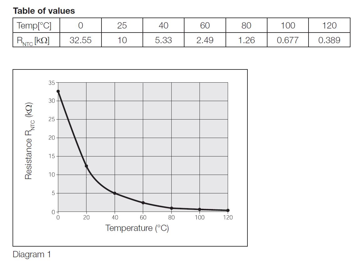

Oliko joku onnistunut huijaamaan itsesäätyvän Webaston / Eberin lämpötila-anturia?
Rakenteilla itsesäätyvä lämmityssysteemi joka säätää tehoaan huonetermostaatin ohjaamana; Ebersbächer M12 lämmitin säätää siis vakiona tehoaan menoveden lämpötilan mukaan. Tämä on hyvä kun lämmitetään moottoria mutta nyt pitäisi saada huonetermostaatilta käsky että meneppä eberi lepotilaan pienimmälle tehoalueelle esim 1200w teholle.
Toimiiko ideani käytännössä niin, että kehittelen kytkennän jossa huonetermostaatin käskystä eberin lämpötila-anturin vastusta muutetaan, lisäämälle anturin rinnalle lisävastus, esim. 2 kilo-ohmia jolloin eberi luulee menoveden olevan 70 asteista ja kytkeytyy pienelle teholle. Kun huonetermostaatti pyytää lämpöä niin lisävastus irroitetaan ja lämmitin ajaa omalla ohjelmalla 1,2 - 12kW tehoa verkostoon.
Kuvassa lämpötila-anturin taulukko miten vastus muuttuu eri lämpötiloissa.

Hmm, mites jos vaan kuskaisi tuon lämpöanturin huoneen puolelle, ja hiukan fiksaisi arvoja sopivilla (säätö)vastuksilla? Eli unohtaisi koko huonetermarin.
Huonetermari kun on on/off-tyyppiä niin vähän siinä menisi tuo hieno portaaton säätö piloille.

webasto ainakin sammuu kun tiputtaa pyynnin 70c -> 40c eli siinä tuo lisävastuksella kertalaakista huijaus ei onnistu.
koko homma jäi lopuksi evo1 vaiheeseen eli potikalla huijattiin anturia ja kiertovesi oli 40-80c mutta piti tosiaan itse säätää. toisaalta kun ilma kylmenee niin patterit luovuttaa enemmän lämpöä webastokin laittaa lisää polttoa eli pieni pelivara tuossakin asennuksessa on ja lämpötila pysyy aika siinä mihkä sen asettaa.
vastaavasti ku ulkona lämpiää nii lämpiää patteritkin ja vesi jolloin teho pienenee.
