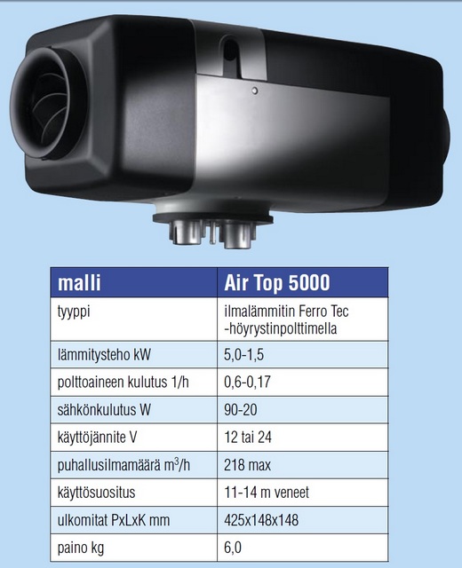

Onko kellään kokemuksia näistä puhallinlämmittimistä. Air Top 5000. Tuonhan vois laittaa tavaratilaan ja sieltä putket sisälle. On tuokin hiljanen eikä tavaratilasta kuulus sisälle. Kyllä tuollakin pärjäis varmaan pienet kylmät yöt ja ei kai tuo tarvii olla vaaterissa vai pitääkö. Kumminkin kiinnostava laite tämäkin.

Airtopin saa laitta miten haluaa ja lämmintä tulee aina ja just niin kauan ku ja haluaa. Ainoa on tuo sähkön kulutus...

Mulla on tommonen vastaava, kiinanpojan kopio. Lämmitin on ruumassa josta putket keulaan, keskelle ja perään. Imuilman ääni häiritsee hieman kun lämmitin on täysillä, mutta pääsääntöisesti vain pieni puhaltimen hurina kuuluu imuputkesta. Imuputki sisällä kun laite on termostaatiohjattu ( voi myös valita manuaalisesti lämmitystehon ).
Lämmityputket laiton vanhan käytävän paikalle kulkemaan ( tasalattiaksi muutettu ) ja samalla tuli lattialämmityskin kulkuriin.
Polttoainepumpun äänieristin kun en viittinyt sitä napsutusta kuunnella.
Kaiken kaikkiaaan aivan verraton laite, voin suositella. Sähkökulutus 1-2 Ah.

Mulla on Airtop 3900 eli 3,5kw jatkuva teho, hetkellisesti 3,9kw.
Ottaa lämmitysilman ulkoa, pysyy ilma raikkaana.
Teho riittää pitkälle syksyyn, enemmänkin toki saisi olla.
Sähkönkulutus ei ole tullut ongelmaksi, virta riittää kyllä useamman päivän.

no muuta se imu sinne auton sisään niin ainakin puolta tehokkaampi se mitä tuo vaihtaa ilmaa autossa tuolla lailla niin on suorastaan energian haaskausta ;-)
