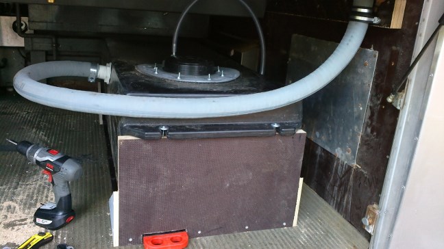

Kuten kuvasta voi nähdä, vetäisin kumiletkun säiliön päältä tavaratilan katon kautta mutkin alas ja pohjasta läpi. Painovoimaisesti ei hönkäile mutta hengittää tarpeen mukaan. Ainaki venevessan kanssa toimii ku '"junan vessa", kotipöntön kanssa taitas tarvita isompaa rööriä. Mitään hajua ei oo havaittu parkissa ollessa, ajon aikana en pääse haistelemaan.
Jaa, lomareissuilla on kyllä ajettu veljmiesten kanssa pitkästi peräkkäin, kai nuo ois maininnu jos kovin lemuaisi..
- 2012-06-09-116 (648 x 364).jpg (57.88 KiB) Katsottu 11638 kertaa

Vesku onko sulla tuossa giljotiini tyhjäykseen?

Mikä toi on toi korkki tossa säiliössä?

Joo, giljotiini on. Reimon kuvastosta taisi olla, jostaki caravanliikkeestä. Kansi on sellasesta tuhannen litran maali/liima yms. kontista, kuviosahalla kauluksen kanssa irti ja "rekipulteilla" sikaliiman kanssa kiinni.
