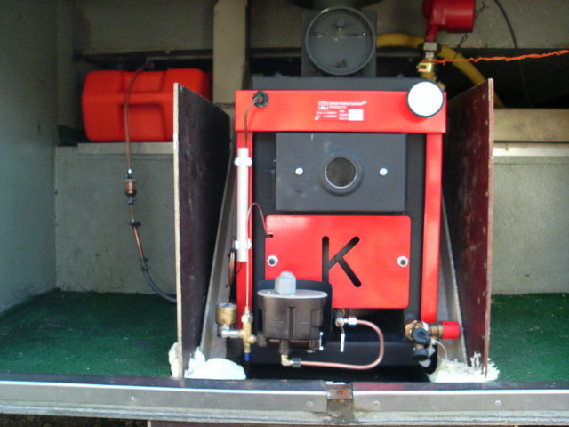

Mulla on tuo kabolan kamina numero 7 ja olen ollut siihen hyvin tyytyväinen. Olihan siinä alussa ongelmiakin kun ei kaikkea siitä heti tajunnut. Mulla ei ole tässä mitään lämmönvaihtimia. on 3 eri piiriä jossa neste kiertää ja moottorin lämmittämisen voin kytkeä myös pois päältä. On normaali kolmenopeuksinen omakotitalon vesipumppu joka kierrättää nestettä ja 1 riittää nopeudeksi. Talvilaatu dieseliä pitää polttaa. Siitä tämä on hyvä, että on täysin äänetön ja vie vähän virtaa. Yksi huonopuoli tässäkin kyllä on. Auto pitää olla täysin vaaterissa, että toimii kunnolla, mulla semmoset itsetehtyt korotuslossit jos ei muuten saa vaateriin. Kun tämä kabola on laivakamina ja laivahan kulkee vaaterissa. Tämä ei aiheuta mitään savua eikä katkua, piippu on hieman auton katon yläpuolella, palaa hyvin puhtaasti pientä lämpöväreilyä tulee vaan piipusta. Vaatii myös erikoisen piipunhatun joka tulee kaminanmukana. Näiden bussien lämmittäminen talvella on aika haastavaa, jos haluaa lämmittää äänettömästi ja vähällävirralla. Kyllä tämä kabolakin dieseliä vie jos on kovapakkanen.

Tässä juva minun Kabolakaminasta N:7
