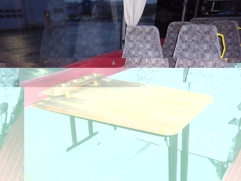

Oletteko miten käsitelleet massiivipuisia sisustuksen osia? Työn alla on uusi pöytä keittiöön joka on 30 mm pyökkilevyä. Ajattelin öljytä molemmin puolin. Mikä olisi hyvä öljy tähän? Kokeilin ihan jääkaapista haettua rypsiöljyä, onnistuko sillä? Vai pitäiskö lakata kymmeneen kertaan? Näyttää vetävän levyn herkästi kaarelle vaikka siihen on upotettu rautakisko vääntymista estämään. Pöytälevy on Ikean Vika Byske

Ihan löytyy "jalopuuöljy" bauhaussista ostin samalla ku pöytälevyn. Paistorasvat vetää tahmeaksi. Myös parafiiöljy käy (imeytyy huonommin), on väritön eikä aiheuta allergiaa ym.

vetelin kanteen tuon bauhausin puuöljyn molemmin puolin kahteen kertaan, enempää ei imeytynyt puuhun. On pysynyt suorassa mutta jonkin aikaa haisi koko auto bauhausille...

Rölliin laittamani liimapuulevyistä tehdyt ruokapöydät ovat pysyneet suorina. Levyt ovat mäntyä ja ne on Osmo Color- käsitelty molemmilta puolilta.
Muutkin auton kalusteet aion tehdä samasta materiaalista samoin metodein. Pinta on mukavan tuntuinen ja pikkukolhut ja naarmut eivät haittaa, sillä öljy on värjännyt puun pintaa syvemmältä.
Aika näyttää pysyvätkö suorina.

Ostin Bauhausista kovapuulevyä, josta pöydät tehtiin.
Puuöljyllä käsittelin ja kuivuttuaan ei juurikaan tuoksu. Sitten tein kardinaalimunauksen ja ensimmäisen reissun jälkeen vetäisin vielä yhden kerroksen kiellon päälle pintaan samalla, kun käsittelin alapuolen. Sitten tuli menoa ja ajattelin, että kylläpä tuo imee ja kuivuu aikanaan
Eipä imenyt, eikä kuivunut pinta jäi tahmeaksi.
Yritin puhdistaa pintaa pensselipesulla, tärpätillä ja lopuksi tinnerillä
Ei auttanut mikään, joten hiomalla koko pinta pois ja sen jälkeen kertaalleen samalla puuöljyllä ja välittömästi rievulla hieroen aine sisään. Hyvä tuli. Periaatteista pidettiin kiinni ja ohjeita ei luettu

Meillä tulossa uudet pöydät ja tiskipöydän kansi 40mm vahvasta puukeskuksen tammilevystä, jotka käsittelin kahteen kertaan molemmin puolin parafiiniöljyllä.
