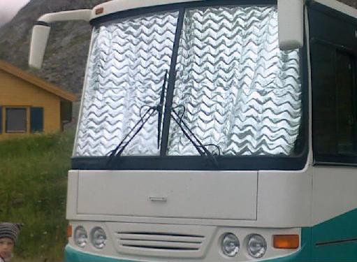

Teepä sellainen ihan itse
Vaimo sanoi ettei voi ommella kun kone ei toimi, ystävä sanoi että on liian paksua, ja yhdellä ei ollut aikaa joten ompelin ihan itse ja tuli todella hyvä. Edellisen kerran olin ommellut ala-asteella.
vapaa-aika.com ainakin myy thermopeitettä joka on toiselta puolen hopeista ja toiselta harmaata. laitoin tuulilasin sisäpuolelle yläosaan kolme koukkua johon ripustan verhon siihen puristetuista purjerenkaista jotka löytyi Biltemasta. Tuli maksamaan jotain 50e ite tehtynä. Leikkasin peitteen oikeanmalliseksi ja ompelin reunat siksakilla kertaalleen. Ihan hyvä vaikka olis voinu jotain kanttinauhaakin laittaa mutta en viitsinyt sitä opetella.
Vaikuttaa sisälämpöön ja etenkin vetoisuuteen tosi paljon.

Re: ikkunan lämpöverho
Toihan oli hyvä vinkki
toimii loppukesästäkin hyvin
Tuossa on muuten sellainenkin hyvä puoli että linja-auton näköiseen ajoneuvoon tulee ulkopuolelle sellainen "matkailuauton status" joten saa olla rauhassa vaikka puskaparkissa koska sulautuu paremmin karavaanarikansaan.

kiitos vinkistä!
olisi tuon otsikon voinut muotoilla myös että mistä saa tuollaista lämpöverhoa... caravan puolella oli vaan autokohtaisia malleja ja hinnat sitten sen mukaisia. pitääpä laittaa pala tuolta vapaa-aika comista tulemaan, niin saa ainakin tuon kuskin osion eristettyä. ja auttaa varmasti myös ihan kesällä, kummasti tahtoo viilentyä auto myös kesällä yön aikana.
