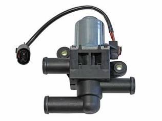

Elikkä semmone ongelma kun ei tuossa Jumbostarissa ole minkäänlaista lämmityksen säätöä...
Niin millä tuollaista 24v vesiventtiiliä säädetään? Riittääkö että jostain purkufirmasta hommaa sen lämmönsäätö "nappulan"?
Ja kun sähköistä ymmärtää juuri ja juuri sen verran että musta on - ja punanen + niin helpottaa tätä asiaa tosi paljon :lol:

Olisko 24v termostaatti hyvä johonkin sopivaan paikkaan sisällä? Siitä sit ohjauspuolen + tuon plussaan niin katkoo sisälämmön mukaan tuota kiertoa.

Ja kyseessähän on kanssa että lämmityslinja mikä tulee tuulilasin kennoon niin siihenkään ei ole mitään lämpötilan säätöä.
Ai sen saa ihan noi yksinkertaisesti tehtyä :roll:

Eikös tuulilasilla ole läpät tms millä valitaan otetaanko ilma ulkoa tai lämmityskennosta? Silloin ei tarvi periaatteessa olla hanaa linjassa
