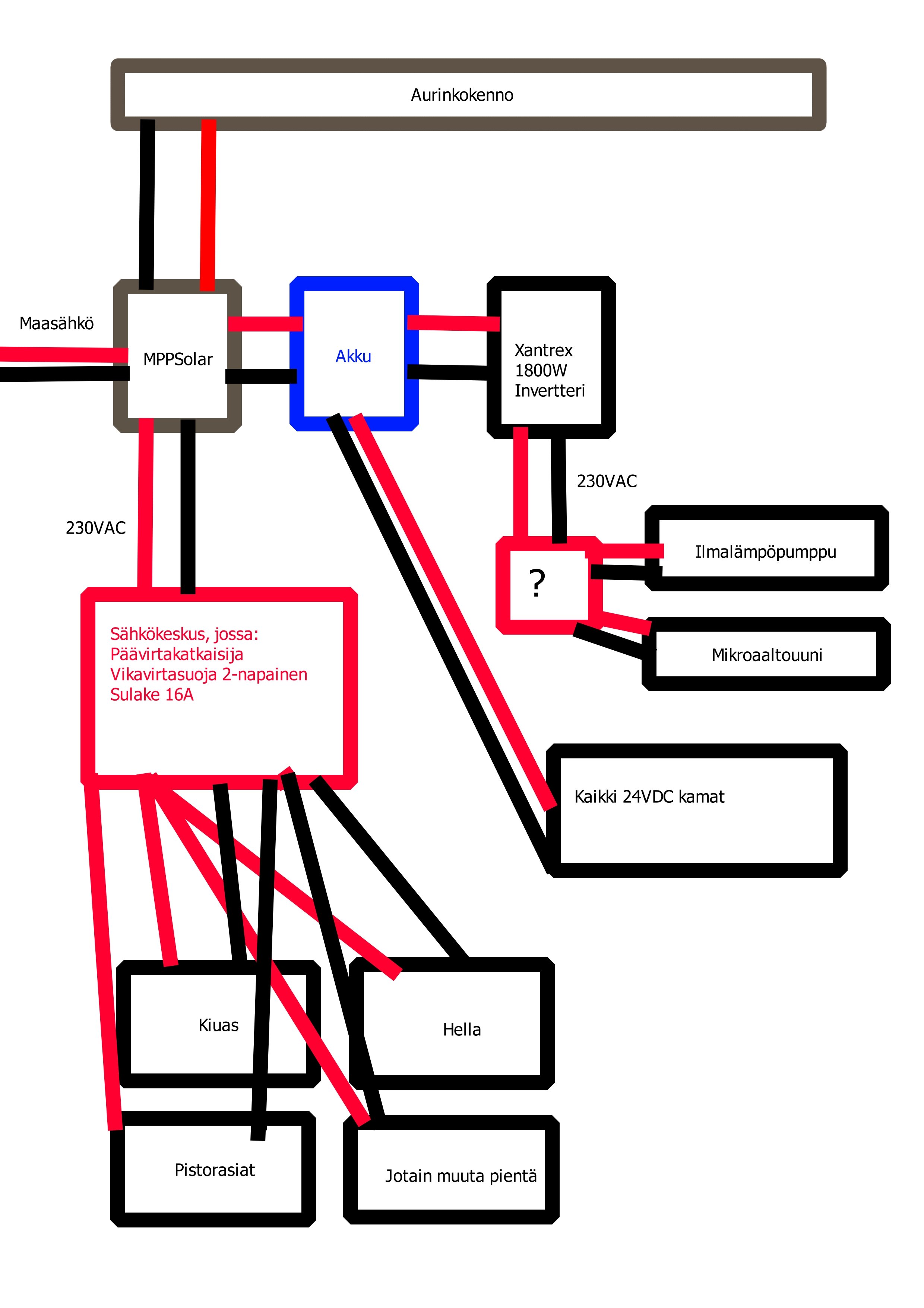

Re: 230V sähköjen rakentelu kulkuriin
Kötöstin oheisen kaavion. Tarvitaanko tuohon kysymysmerkillä varustetun punaisen neliön kohdalle toinen sähkökeskus? Mulla on tarkoitus laittaa jo tuo autossa ollut häävi invertteri kiinni noihin pariin mainittuun laitteeseen. Autossa ei kyllä mun tietääkseni ollut mitään sähkökeskusta nytkään, oli pari pistorasiaa ihan suoraan invertterin nokassa.
Onkos tuo Xantrex niin kuin ajonaikanen vertti vai miksi niitä on kaksi? Kauhean monimutkaiselta vaikuttaa tuo sinun vuokaavio.
Itse laittaisin parin sulakkeen taakse kaikki käyttölaitteet. Keep it simple. Kiuas, pistorasiat, kiintät koneet. 24v jättäisin auton omille valaisimile ja rinnalle rakentaisi 230v valaistuksen samoihin kuoriin. Ehkä lisäksi yksi laturi 12v akulle vaikka vesipumpulle ja hätävalaistukselle.
Kaikki kaapeloinnit kouruihin joko lattianrajaan tai kattoon. Sinne voi sitten nakkailla lisää roikkaa, kun tarpeet kasvavat. Ettei tarvitse joka kaapin läpi pujotella kaapeleita jälkikäteen. Näin tekisi, jos puhtaalta alottaisin.
Ilp vie melkein yhden kW ja mikrouuni toisen mokoman. Tuossa MPPSOLAR 3024GKssa on 3 kW invertteri. Koetin siis vain saada sen 4800w yhtä aikaa käyttöön.
Tuohon tarpeeseen kannattaisi varmaakin rakentaa kaksoisjärjestelmä. Suora maasähkö tulisi toiseen piiriin ja toinen olisi akuilla ja vertillä. Kahdet pistorasiat joka käyttöpisteeseen. Vaihtelisi sitten tilanteen mukaan virransyöttöä.
Tästä tuli mieleen että onko kellään yksinkertasta kaaviota 230v systeemiin.
Eli maasähkö,agregaatti,hydridiinvertteri,sulaketaulu mutta mitäs komponentteja muita tarvii.
Vaikka muut tuota kaaviota pitää sekavana, aikalailla samanlainen ajatus itselläni on - etenkin nyt kun on yksi maasähkövammainen hybridi-vertti ja ehjä varaston hyllyllä. (Ja nyt jo kolme erilaista verkkolaturia.)
Noiden 230-verkkojen jakoakin ajattelin suht samalla tavalla - eli että kriittiset eli ILP, jääkaappi ja pakastin on omassaan ja kaikki muu sitten omassaan.
Tuosta mun kaaviosta puuttuu vielä turvakytkimet. Niiden kanssa ei varmaan kannata nuukailla? Ajattelin lähinnä, että voisi laittaa paneeleille tuollaisen DC-kytkimen joka kestää 1000V ja 16A (pitäisi toimia viiden paneelin sarjan kanssa) ja sitten erikseen tietysti 230V puolelle oma tavallinen turvakytkin. Olisiko akuillekin viisainta laittaa joku erillinen kytkin?
Saikos vikavirta kytkin olla tavallinen A mallinen?
Vai pitääkö se olla joku erikoisempi esim:B mallinen?
Ku sehän mittaa että meneekö kummastakin sama amppeerimäärä ja laukeaa pois jos se ei natsaa.
Ja sulakkeet piti olla kaksnapaisia että kumpiki lähtee päältä.
B-tyypin vikavirtaa käytetään lähinnä sähköautojen kanssa, jos on teoreettinen vaara että korkea DC-jännite karkaa jonnekin. Tietysti aurinkovoimala alkaa olla jo siinä kintaalla myöskin? Mutta silti sanoisin että A riittää näissä meidän jutuissa.
Toinen kysymys että tarviiko esim invertterin jälkeen vikavirtasuojaa ollenkaan... Tässä privaviestiteltiin juuri asiasta yhden kulkurin kanssa, kun ei sähkäri saanut testerillään vikavirtasuojaa laukeamaan millään. Inverttereissä on yleensä kelluva neutraali, silloin oikosulku suojamaahan ei välttämättä tee yhtään mitään.. Ei laukaise vikavirtaa eikä sulaketta. Eikä myöskään ole ihmiselle vaarallinen. Se on sama kuin olisi erotusmuuntajalla suojattu 230V kytkentä. Vasta kun töheltää vaiheen nollaan, laukeaa sulake, mutta eipä taida vikavirta laueta siitäkään.
Eri asia sitten jos maasähköön kytkeydyttäessä invertteri kytkeekin maasähköt suoraan läpi (joku rele napsahtaa tms). Silloin neutraali on sähköisesti yhteydessä suojamaahan. Mutta silloinkin riittää jos vikavirtasuoja on ENNEN invertteriä..
Näimpä juuri, kuten Zuikkis totesi vikurista.
Sulakkeita itelle laitoin ajatuksella, et mitkä ei ole yhtäaikaa päällä, niin samaan, ja myös sellaiset, joista ei tule yhtäaikaa liikarasitetta, esimerkiksi vesipumppu ja liesituuletin.
Jääkaapille toki omansa.
Led 24V valaistukseen suoraan hupiakuilta sulakkeen kautta 24V
Myös vaihtoehto pistorasioita pelkälle maa- tai agrisähkölle kiinan hybridin ulkopuolelle omilla sulakkeillaan jostakin "kumman" syystä.
Myös syötöt maasähkölle 1- ja 3-vaiheisina.
Lataavat invertterit yleensä osaavat laskea sähkön suoraan lävitseen, jolloin millekään kytkimelle tms ei ole tarvetta, mutta esim kahdella vaihtokärjellä ohjattu rele/kontaktori joka vetaa aina kun maasähkö on kytketty ohittaa pelkän invertterin.
Tuossa Victronissa on oma vikuri. Se pistää kaiken 230v poikki vikatilanteessa - tulee virta sitten maasähköstä tai akuilta. Siinä on sellainen avustustoiminto - mikäli maasähköstä loppuu teho niin invertteri avustaa. Muuten 24/7 halkokone ei käynnistyisi pienellä aggrekaatilla. Eli Victron jotenkin synkkaa syöttöjen vaiheet. Vertin kello mukailee aggrekaatin taajuutta. Mikäli sinne laittaa liian viisaan invertteriaggrekaatin apuvoimaksi alkavat vempaimet riidellä kumpi säästää enemmän ja pöllit pysyy ympyrmäisinä.
Mistä tietää, että se vikavirtakytkin on sopiva? Onko kellään tallessa missään mitään sähkökeskuksen komponenttiluetteloa, jossa on järkevät komponentit?
30mA 16A 2-napainen type A niin ei jää kauaksi rannasta. Sinne sitten 10A automaattinalleja ulostuloihin. Myös hyviä valmiita on saatavilla niin ei tarvitse askarrella.
