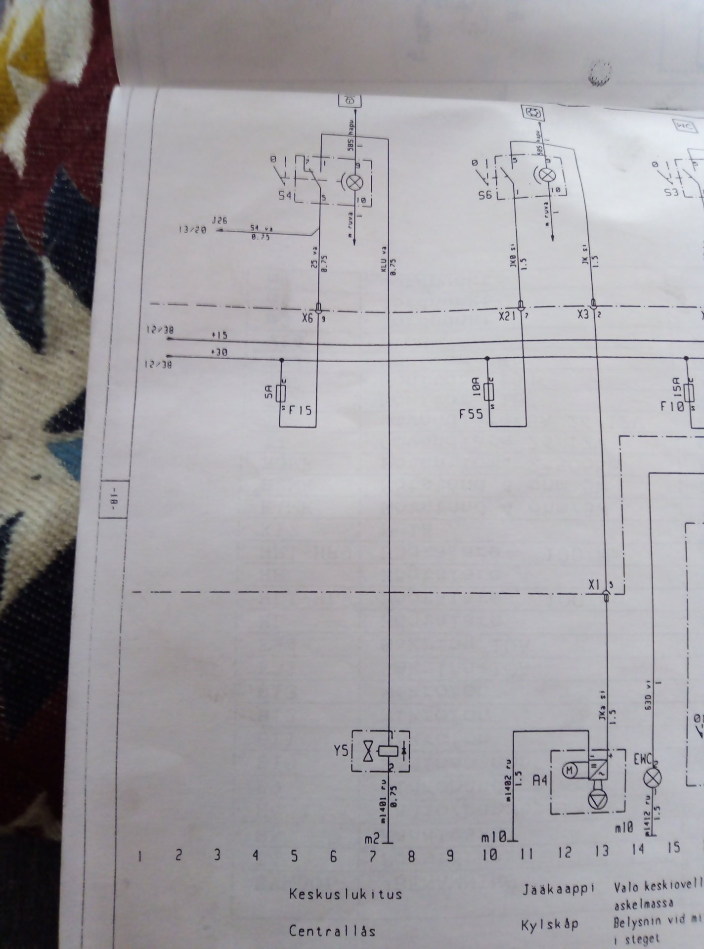

No joo sori kun kesti, meinas unohtua... Näissä on vissiin aika paljon eroja eri autoissa, harmi että sinulla ei ole sähkökuvia siihen.
Mulla saman sulakkeen F15 takana on keskuslukitus ja webaston käyttöpaneeli. Ja toinen webaston käyttöpaneelin sulake, jatkuva virta pääkytkimen ohi, tulee luonnollisesti murtohälyttimen sulakkeesta.
Mulla siis näissä kuvissa johto 54va, 0,75mm2 menee liittimestä x6 lukon kytkimelle ja webastolle. Kytkimeltä suora johto ilman liittimiä magneettiventtiilille. Ruskea johto on maa, sitä ei kannata kytkeä valkoiseen...
