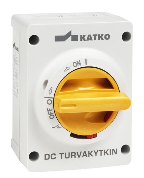

Re: Aurinkopanelia katolle
Laittaa tollaisen sinne paneelin ja säätimen väliin.
Jostain jännitteestä alkaen tuo taitaa olla ihan pakollinen.

Jokelan linja kirjoitti: 21 Touko 2021 20:15 PVM_U2_FI.jpg
Samaa mietin kytkin olis hyvä , nyt joutuuu tark tuonnäköinen katk on tavatilassa,se tais olla ? ,,,täytyy katso johdoista käyttö,
sitä ei oo tarvinnut käännellä ...

Turvakytkin tai perus automaattisulake käy

Punanensisu kirjoitti: 23 Touko 2021 20:47 Turvakytkin tai perus automaattisulake käy
DC puolelle on omat turvakytkimet ja automaattisulakkeet.
Ero kun on siinä että AC puolella virta menee edestakaisin kun taas DC puolella se on jatkuvasti toiseen suuntaan. Eli valokaari on vaikeampi sammuttaa DC puolella. YouTubessa löytyy videoita noista. DC puolella pitää myös tarkasti katsoa napaisuutta, toimii kyllä hyvin kun on kytketty mutta vian sattuessa ja automaatin lauetessa saattaa syttyä tuleen...
https://youtu.be/csMQ9A-4Pws
https://youtu.be/Oaq2cvoPBRk
https://youtu.be/DGVVCs4FaGo

Kyllähän ne automaattisulakkeet jotka ovat myös DC käyttöön speksattu toimivat kuten on tarkoituskin.
Nuo kiinteistöpuolen perus turvakytkimet on tarkoitettu ensisijaisesti AC:lle, mutta kyllä ainakin osalle ilmoitetaan myös maksimi DC virrat, mutta se ei välttämättä ole sama kuin AC puolella, joten ihan tuosta vaan ei parane kahmaista.
Jule kirjoitti: 25 Touko 2021 17:13 Kyllähän ne automaattisulakkeet jotka ovat myös DC käyttöön speksattu toimivat kuten on tarkoituskin.
Kyllä, DC, tarkkana pitää olla että löytyy myös tai ja vain DC-merkinnät. Niissä sitten onkin eri jännitealueita, että 0-30VDC ei enää pelaa 70V systeemissä. Ihmettelen myös että jos merkintä on 120-500V niin että toimiikohan 12V, en ainakaan ite laittas.
Tuossa ihan kokeilumielessä testasin 50A DC-johdonsuoja-automaattia, niin en saanu laukeemaan sitä "akunkenkää räpsyttelemällä", jolla ois jo lattasulake sulanu ihan varmasti. Mutta kaipa se tuokin sitten laukeaa ennen ku johdot sulaa. Mutta tosiaan laukeamatta jäi...
