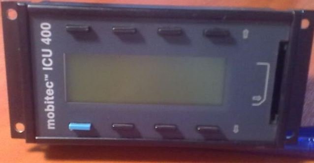

osaako kukaan neuvoa kuinka tuota led kilpeä saa ohjelmoitua tuolla icu 400 muistikortti mallilla? Minulla on smartmedia kortti ja lukija ja olen kokeillut Zedit ohjelmalla ja mobitec mie:llä luoda tiedoston, mutta ICU ei tunnista. Kun tökkää kortin ICUun, niin ei tapahdu mitään. Jos buuttaan ICUn kortti sisällä niin yrittää lukea ja sanoo card id error! 10, remove card.
Ei oikein meinaa äly nyt riittää, että mikä mättää.

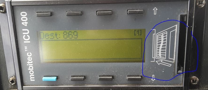

Olen pohtinut tuota ICUn ulkonäköä tässä, eli tuossa minun ICUssa muistikortti slotin vieressä on kuvake( alla kuva, lainattu netistä)
Netistä kun olen yrittänyt haeskella kuvia tai ohjeita tai yhtään mitään liittyen tähän, niin vain yhden kerran vastaan on tullut saman näköinen kuva tuossa ICUssa. Kaikki ovat järestään tämän näköisiä, missä tuo muistikortin kuva on eri:
Tätä pohdittuani ja nimen omaan tuota kuvassa näkyvää muistikortin "puuttuvaa kulmaa" mietinkin, voisiko sittenkin olla niin, että tämä minun ICU on niin aatamin aikuinen, että tässä tarvitsee olla tuo vanhempi 5v smartmedia kortti. Siinä nimittäin on tuo "puuttuva kulma" eripuolella korttia ja täsmäisi tuohon kuvaan ICUssa. Katselin näitä kortteja ebaystä ja hinnat pyörii 60-100€, eli en taida tätä toimimaan saada jos tosiaan näin on. En viitsisi ottaa 100€ riskiä. Taitaa tulla halvemmaksi vaihtaa koko ICU. Jos sattuisi jostain löytymään korvaava ICU mikä menee tuohon tilalle suoraan, esim. usb tikulla toimiva.

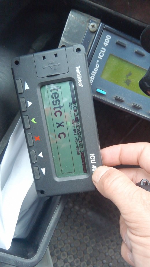

Tilasin amerikan pojilta ebaystä ICU402 ohjaimen ja toimii kun junan vessa, ei tartte pelleillä enää muistikortin kanssa.
