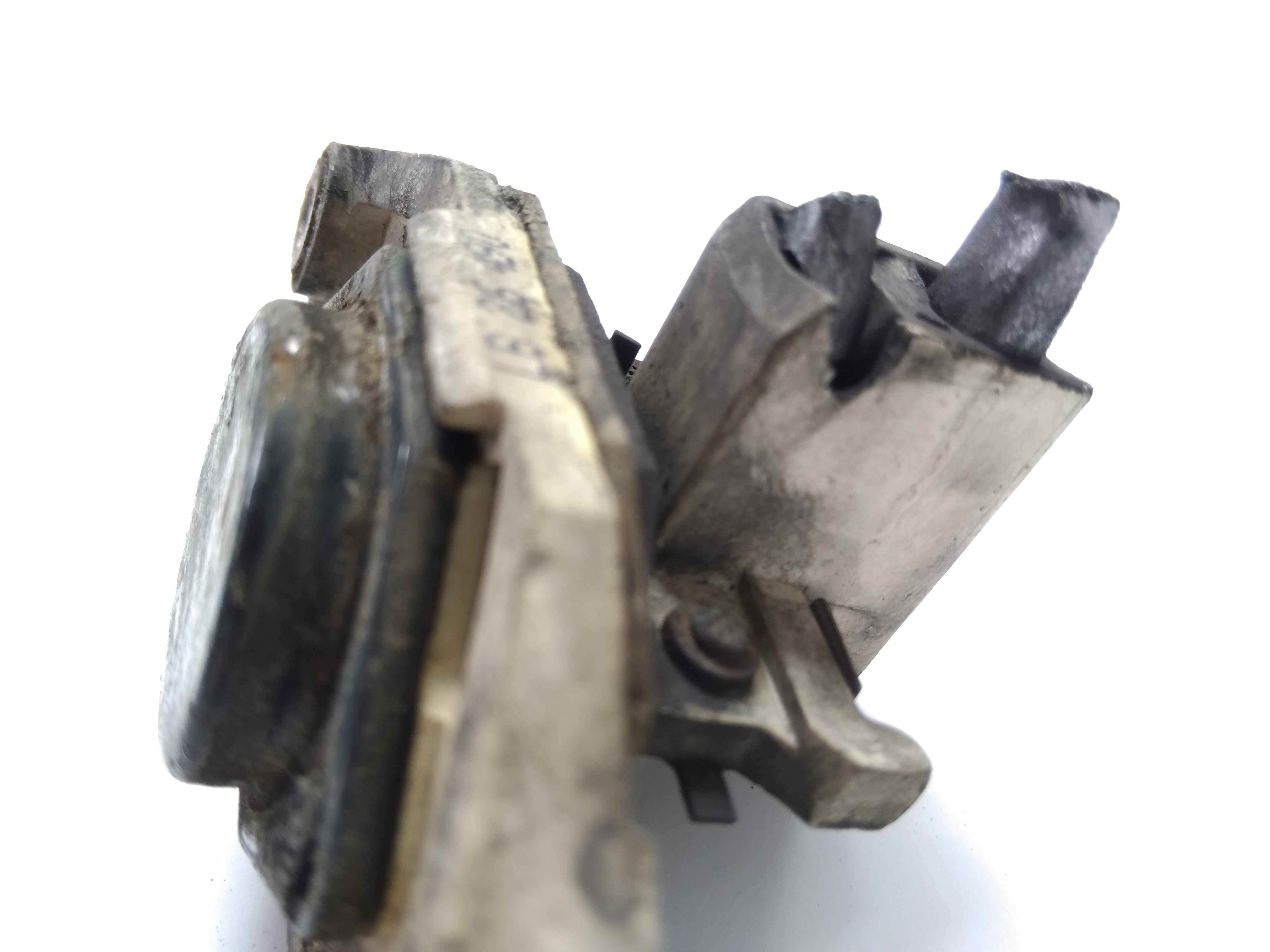

Mittailin äsken sitä, ja kyllä se on tuo jännitteensäädin oltava rikki. Tuo laturin ohut johto tulee kuskin yläpuolen sähkökeskukseen,jossa on rele millä ohjataan osa sähkölaitteista päälle vasta kun auto käy. Releellä näkyy nuo samat jännitteet mitä mittasin laturin päässä, eli johto on ehjä.
Kun nyppää johdon irti kokonaan, laturi lataa 29V ja myöskään latausvalo ei pala... "myyntikorjaus". :) johto paikallaan ei kyllä lataa juuri ollenkaan, vain noin 26V.
Huomenna se laturi irti niin mukavampi ihmetellä pöydällä..

Tuon näköiset hiilet... :) eiköhän se vika löytynyt.
Paikallisessa autosähköliikkeessä säädin 57e ja koko laturi (vaihtolaite) 285e.. Vähän taas epävarma mitä tässä tekisi?
Laturikin on vain 75A malli, luulisi tuohon saavan isommankin?

Ostin kokonaan uuden. Tosta vanhasta puuttui jäähdytyspropelli kokonaan! Mahtaa olla käynyt kuumana näillä helteillä, tuskin olisi enää kauaa toiminut.

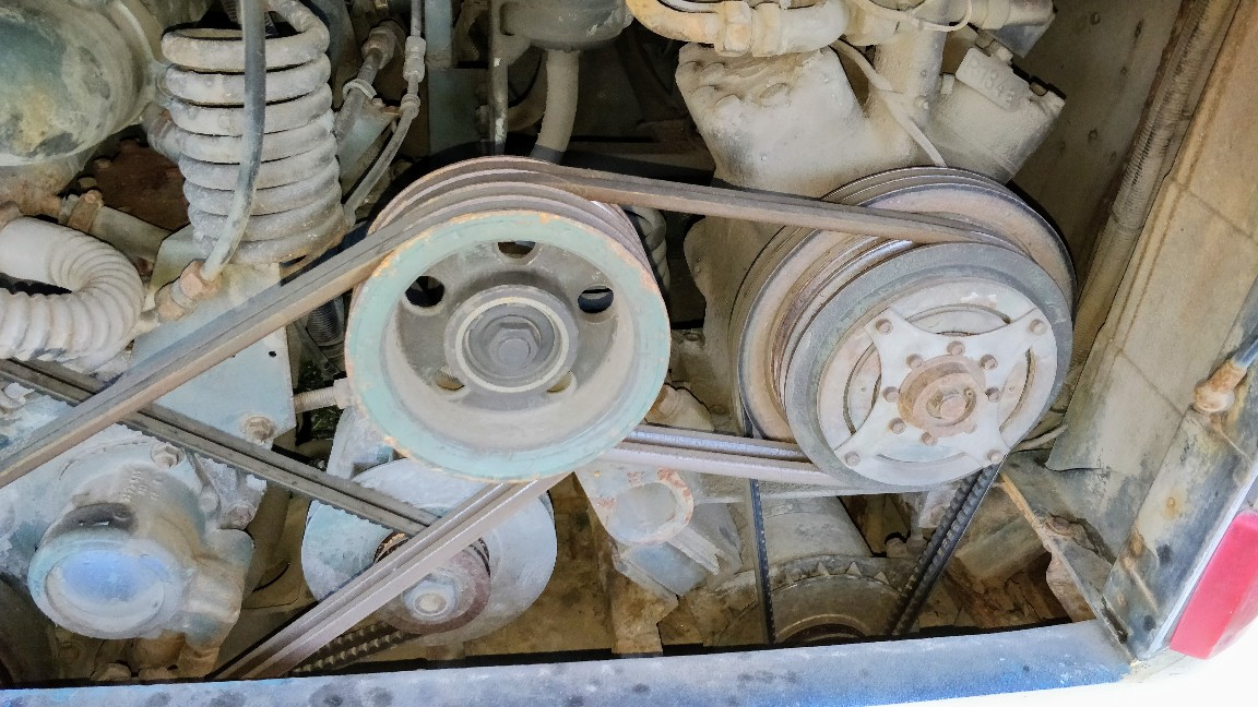

Kattelin omia vanhoja kuviani, ei ole propellia ollut alunperinkään kun auto on minulle tullut.. Laturi tossa keskivaiheilla vähän vasemmalla. Pitäisi näkyä hihnapyörän alla potkuri.
Siellä näkyi "riekaleet" akselilla että propelli on siinä joskus ollut mutta väkivaltaisesti irtaantunut..

Eikös siellä näy olevan toinen isompi laturi ilmakompuran ja kylmäkompuran välissä? Pelkkä yksi 75A eli 1800W laturi ei voi bussissa riittää, mulla on tavallisessa henkilöautossakin reilusti isompi.

Viesti Kirjoittaja pelti » 13 Elo 2018 20:31
Joo, 2 laturia kun mullakin. Tosin mulla on toi toinen kompuran alla

Viesti Kirjoittaja Zuikkis » 13 Elo 2018 20:43
Oh, olet aivan oikeassa, kylläpä nyt jo hiukan nolottaa. :oops:
Onkos kellään hajua miten nuo laturit on kytketty? Kuitenkin tuo latausvalon piuha menee minun nähdäkseni vain tähän pikkulaturille. Onko nuo jotenkin saman latauksensäätimen perässä molemmat?
Pahuksen ahtaassa rakosessa tuo isompi laturi, ei oikein saanut äkkiseltään johtoja esille vaikka pääseekin takakautta siihen ränkyttämään sivuluukun kautta. En edes tyyppikilpeä tuosta löytänyt että näkisi tehot yms. Tuosta lähtee peräpäästä semmoinen metrin pitkä haitariputki, vissiin jäähdytysilmaa varten?
Taidan nyt laittaa alkajaisiksi tuon pienemmän laturin paikalleen ja katsoa poistuuko vika, kun selkeästi tuo nyt kuitenkin oli hajalla. :)
Vähän kiinnostaa että mikä henkilöauto sulla on missä tuommoinen jättilaturi on? Kyllä minulla on henkilöautojen laturit olleet 50-100A väliltä, siksi en osannut sen kummemmin ihmetellä kun 24V:llä kuitenkin heti tuplatehot samoilla ampeereilla.

Viesti Kirjoittaja Wonderi » 14 Elo 2018 00:35
180A 12V on Bemarin nelosdieselissä. Suurempi laturi on kai siksi, että se pyrkii lataamaan lähinnä jarrutustilanteissa, säästääkseen tipan polttoainetta. Ja start-stop toiminto lisäksi.
Mun ihmisenkuljetustyöautoissa on 4x 150A 24V laturit, ei ainakaan ajon aikana sähkö lopu kesken. :)
